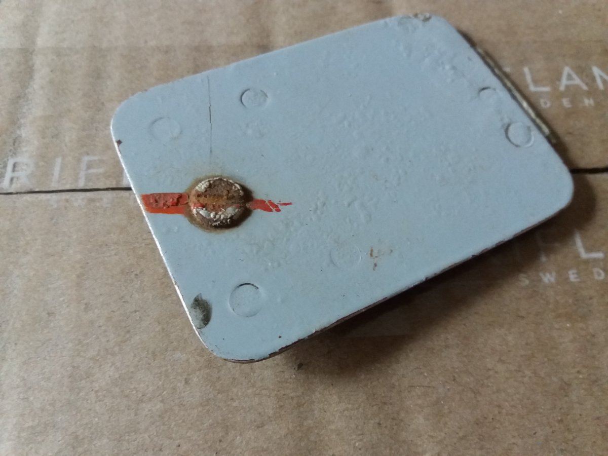

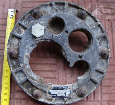

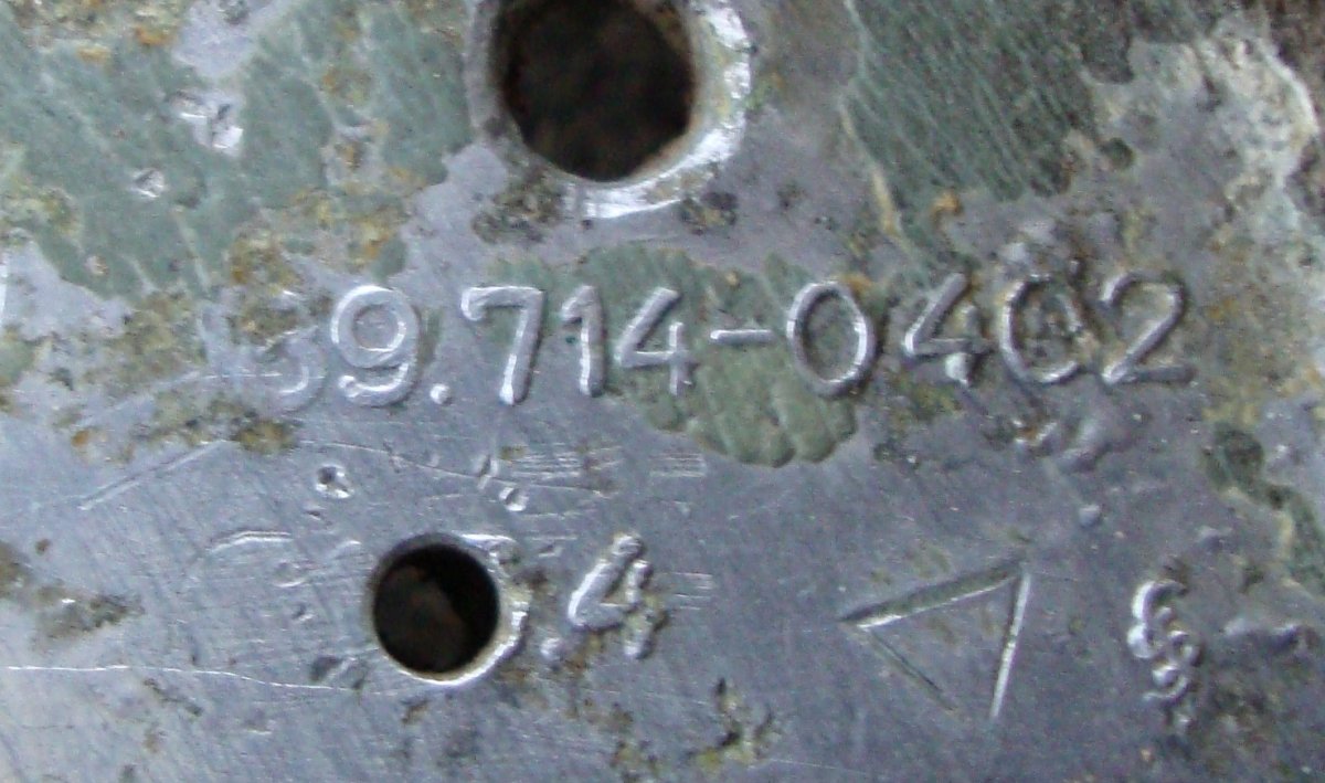

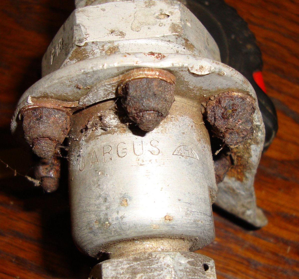

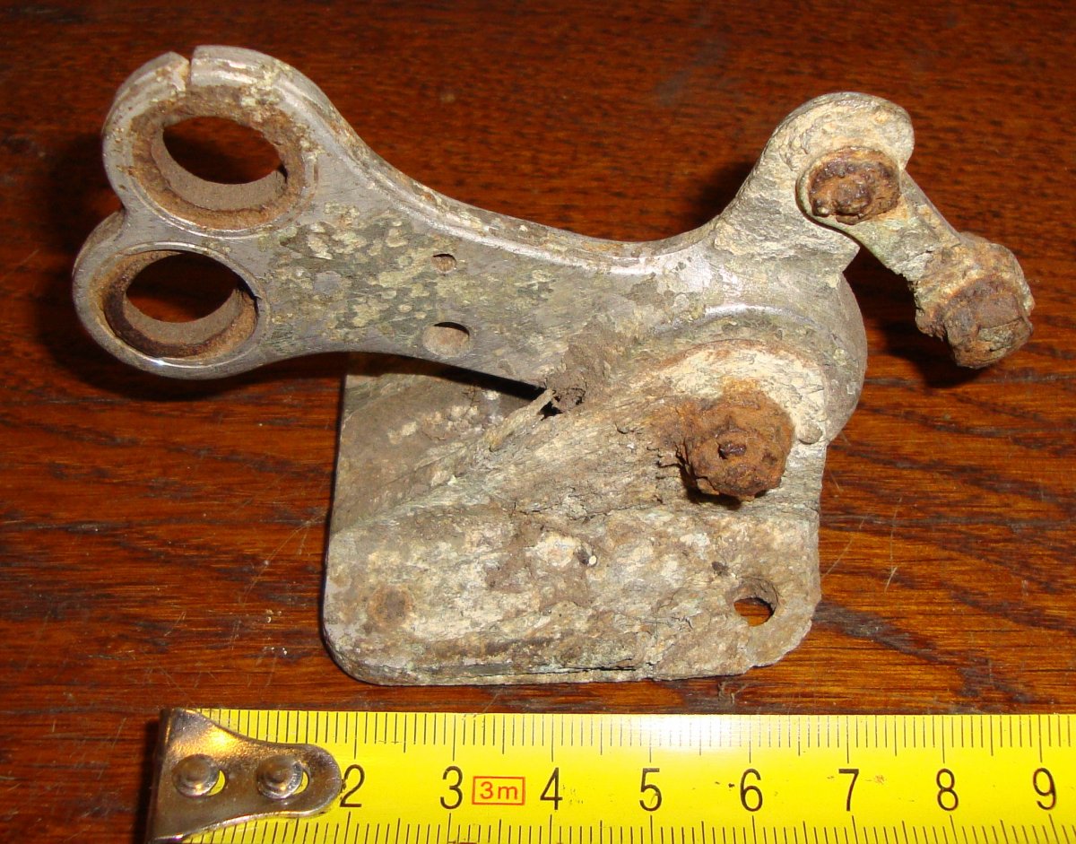

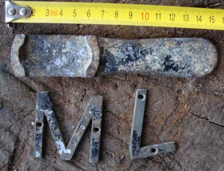

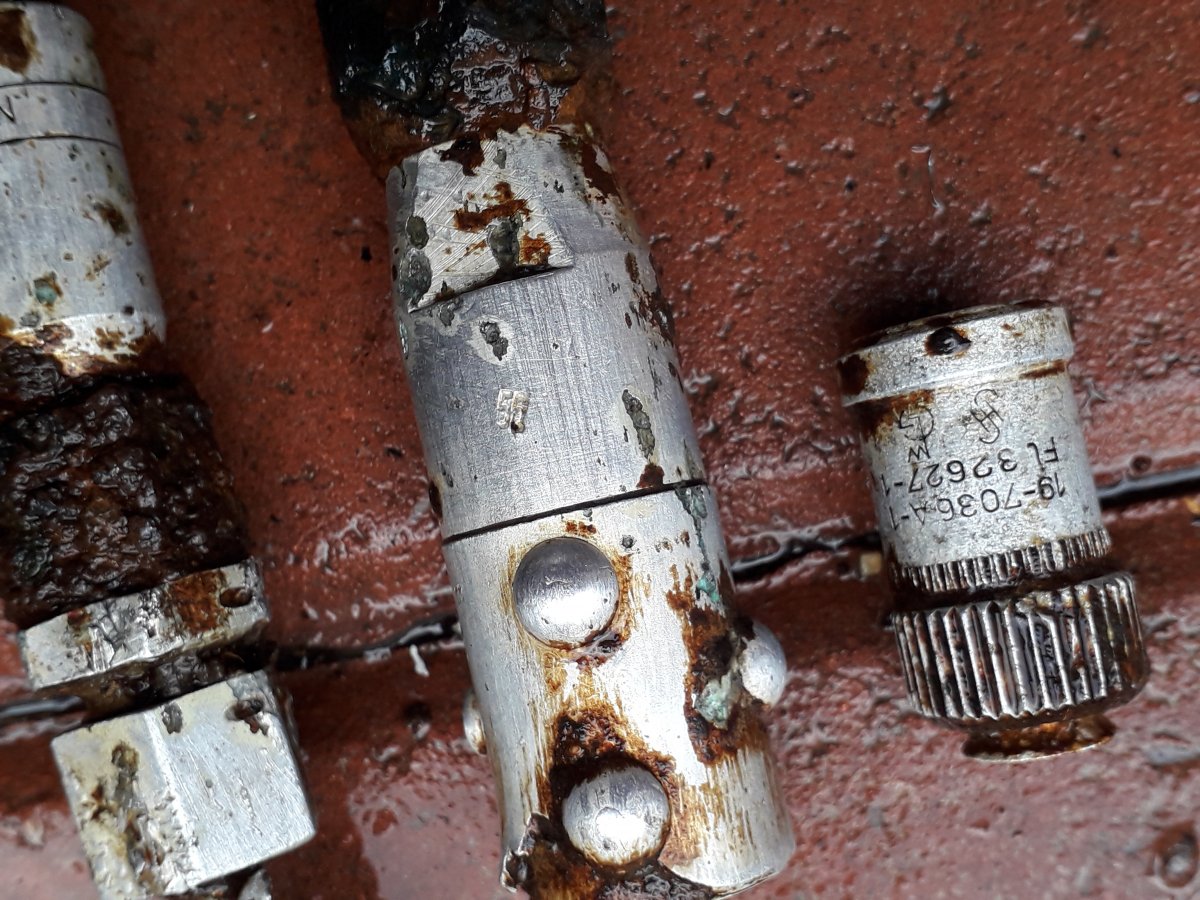

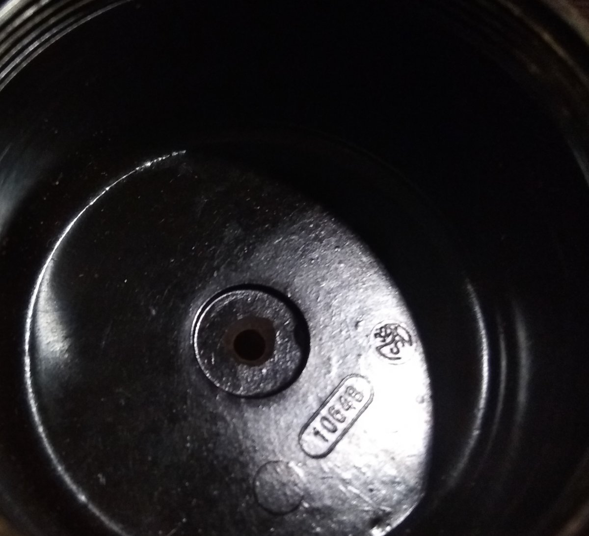

    здравствуйте уважаемые эксперты можно ли что определить по данной детали..с Ув DSC06074.JPG DSC06075.JPG DSC06073.JPG

    И мы находили похожую деталь,предполагаю что горловина топливного бака.

    здравствуйте определили с какого именно самолета?

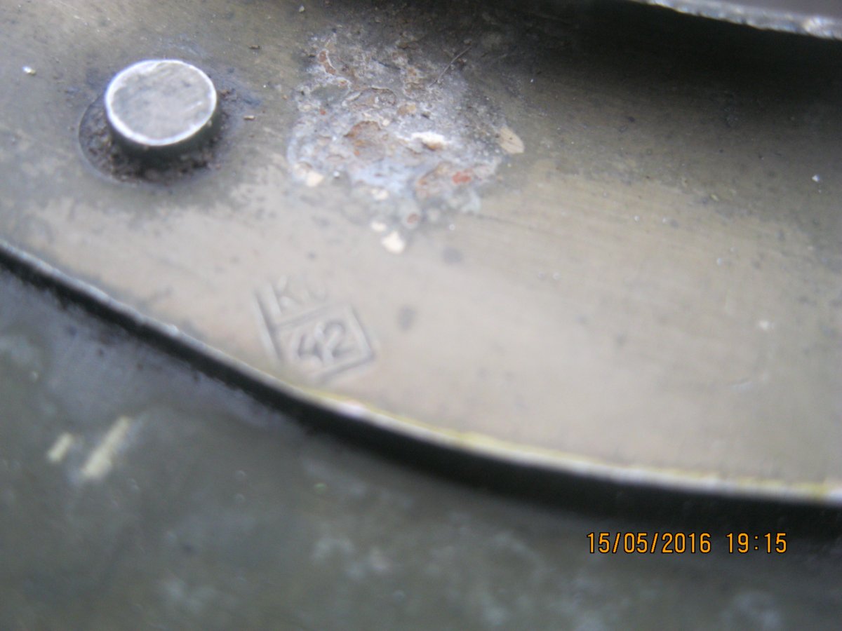

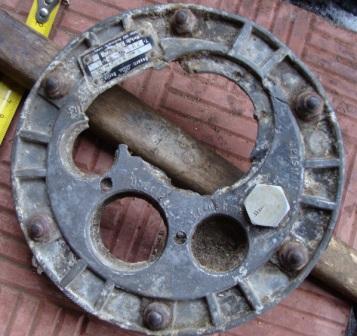

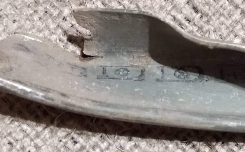

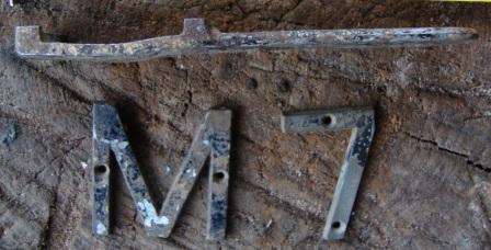

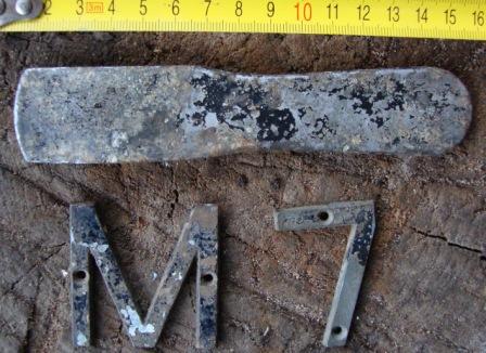

    DSC06042.JPG DSC06044.JPG это тоже с того места то есть с одного самолета,вопрос в том это ФВ-190 или ме-109 ? с Ув

    На FW190 детали фирмы Аргус есть , сам находил штекера и соединения кабельные похожие, на мессере возможно тоже были , по таким деталям модель мне кажется не определить
    WERWOLFE, gall 83 та lesnoi подобається це.

    Здравствуйте!Messerschmitt 110.

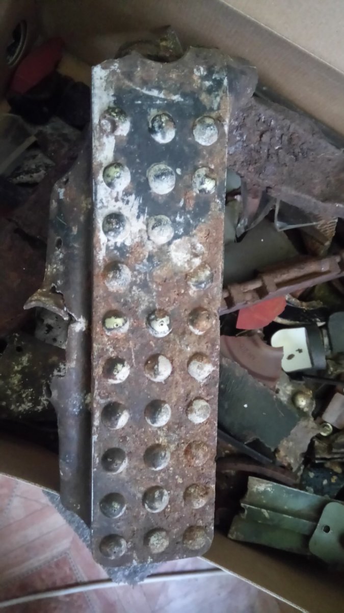

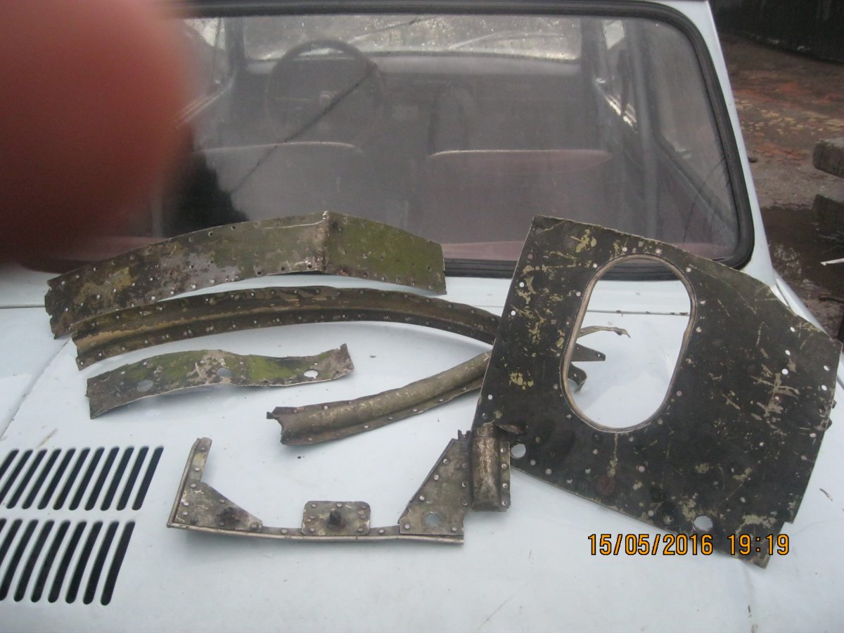

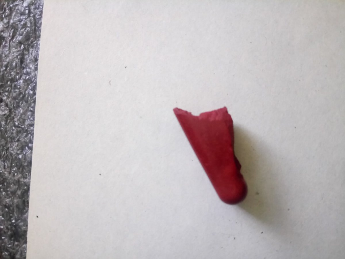

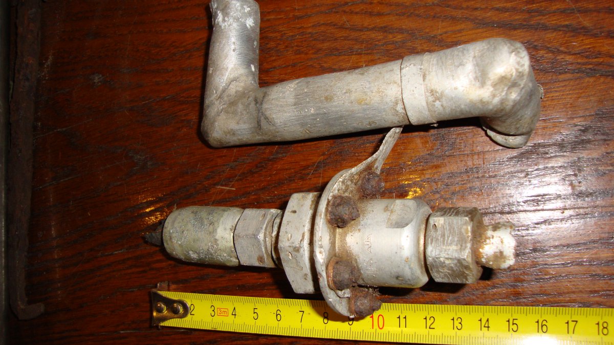

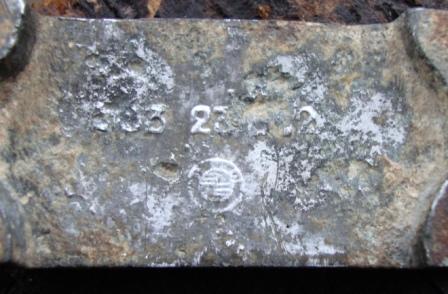

    DSC06059.JPG как бы 18

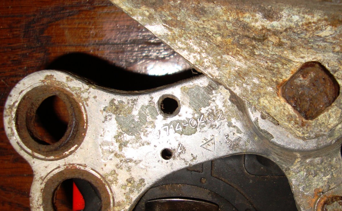

    Номер относится к FW-189.
    Могу предположить что от управления двигателем.

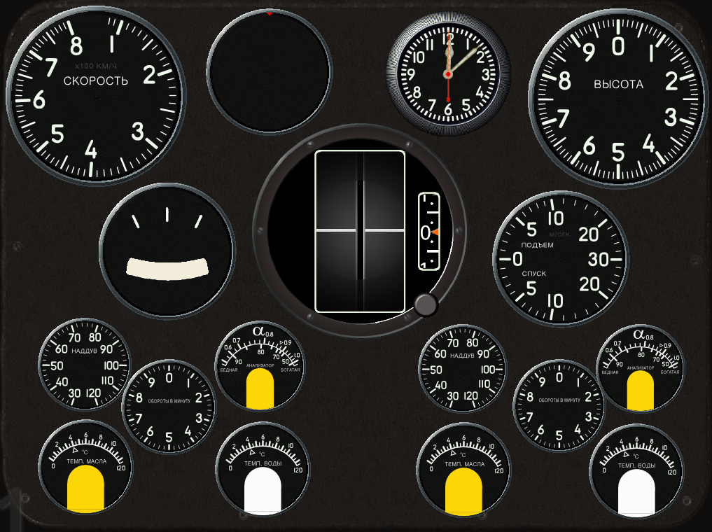

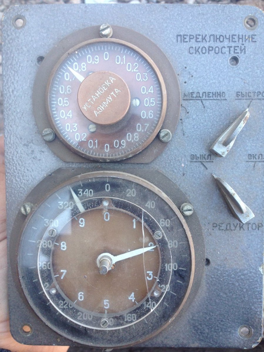

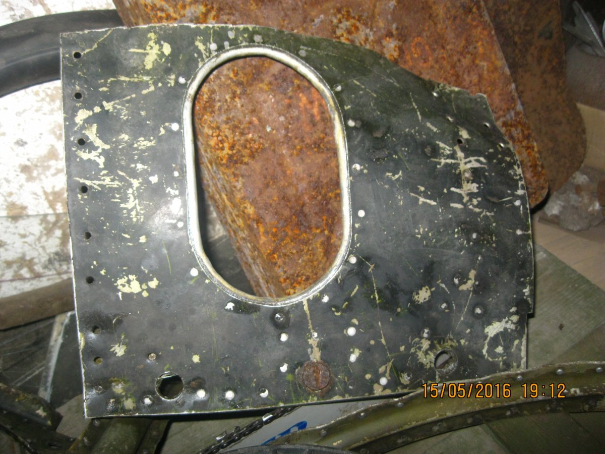

    Прошу определить к каким самолетам принадлежали данные панели приборов. Заранее благодарен.

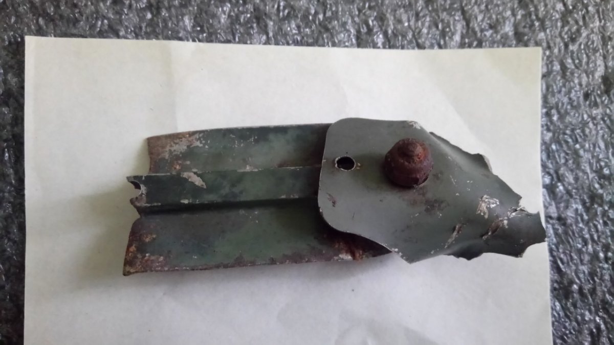

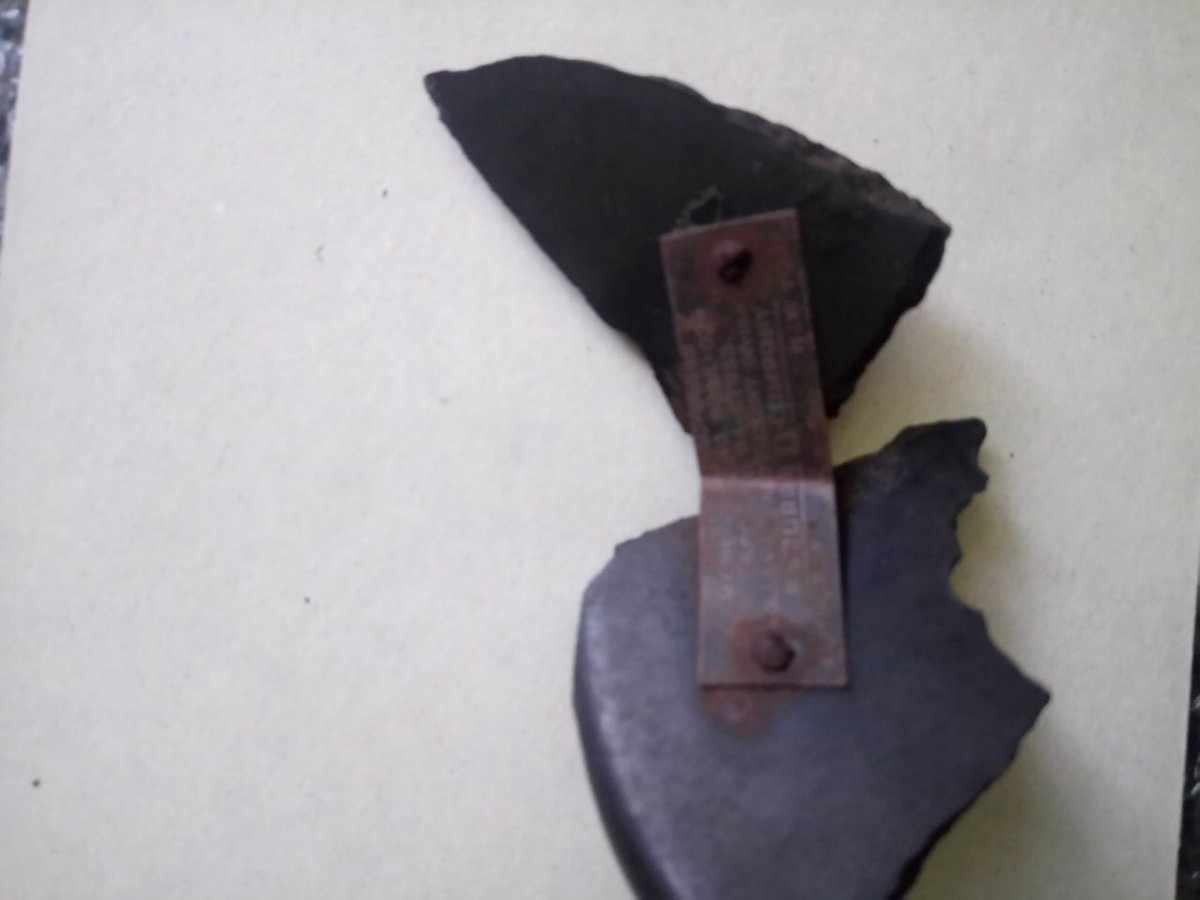

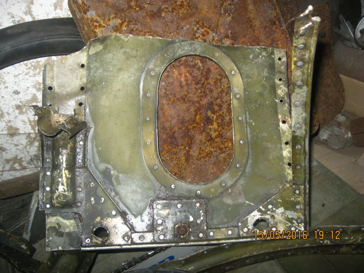

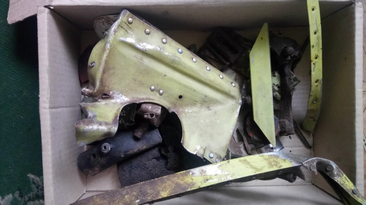

    Уважаемые коллеги!

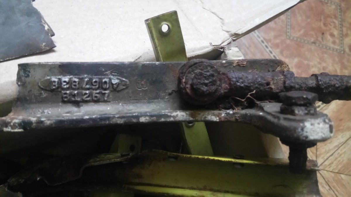

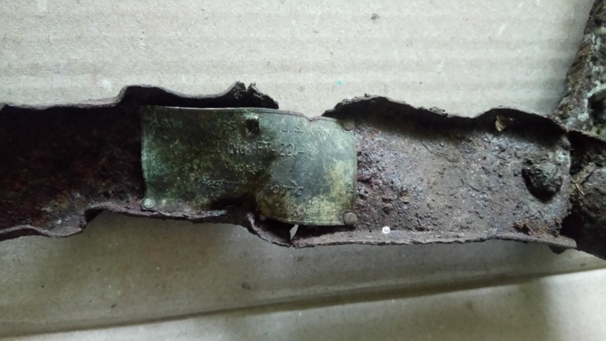

    Друг копает самолет. Похоже, американец, ленд-лиз.
    Упал в Харьковской области.
    С пилотом.
    Взрывом самолет и останки летчика (летчиков?) разбросало по большой площади.
    Лезет боекомплект к пулеметам браунинга калибра 50 и 303, от пушки ничего пока нет (возможно, не истребитель, а бомбардировщик?). Гильзы маркированы 41 и 42 годами.
    Двигатель (двигатели?) пока не найден, возможно, ушел глубоко.
    Останки пилота пока найдены в виде обломков костей, еще обрывки шлемофона и парашютные пряжки, ни номерных наград, ничего иного идентифицирующего пока нет.
    Самолет сбит в воздушном бою, возможно, в бою с фокерами (дырки в частях фюзеляжа калибра около 13мм).
    Хотим выяснить полную картину, узнать имя погибшего, поставить памятник.
    Возможно ли по этим, уже найденным, деталям, установить модель самолета?
    Спасибо!

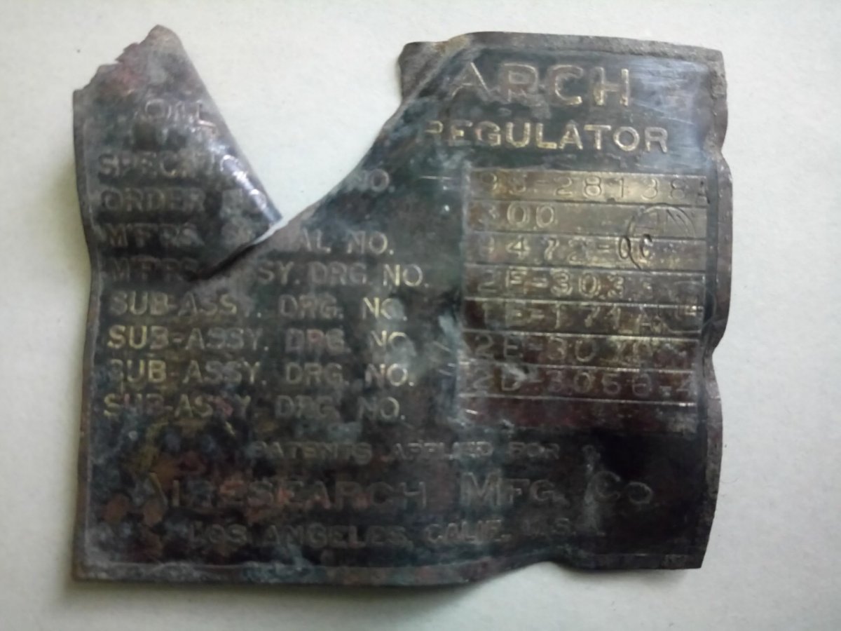

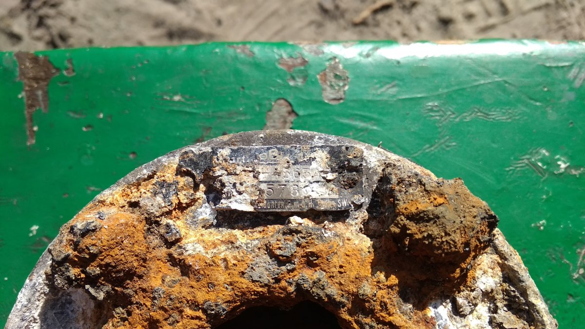

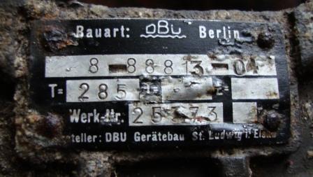

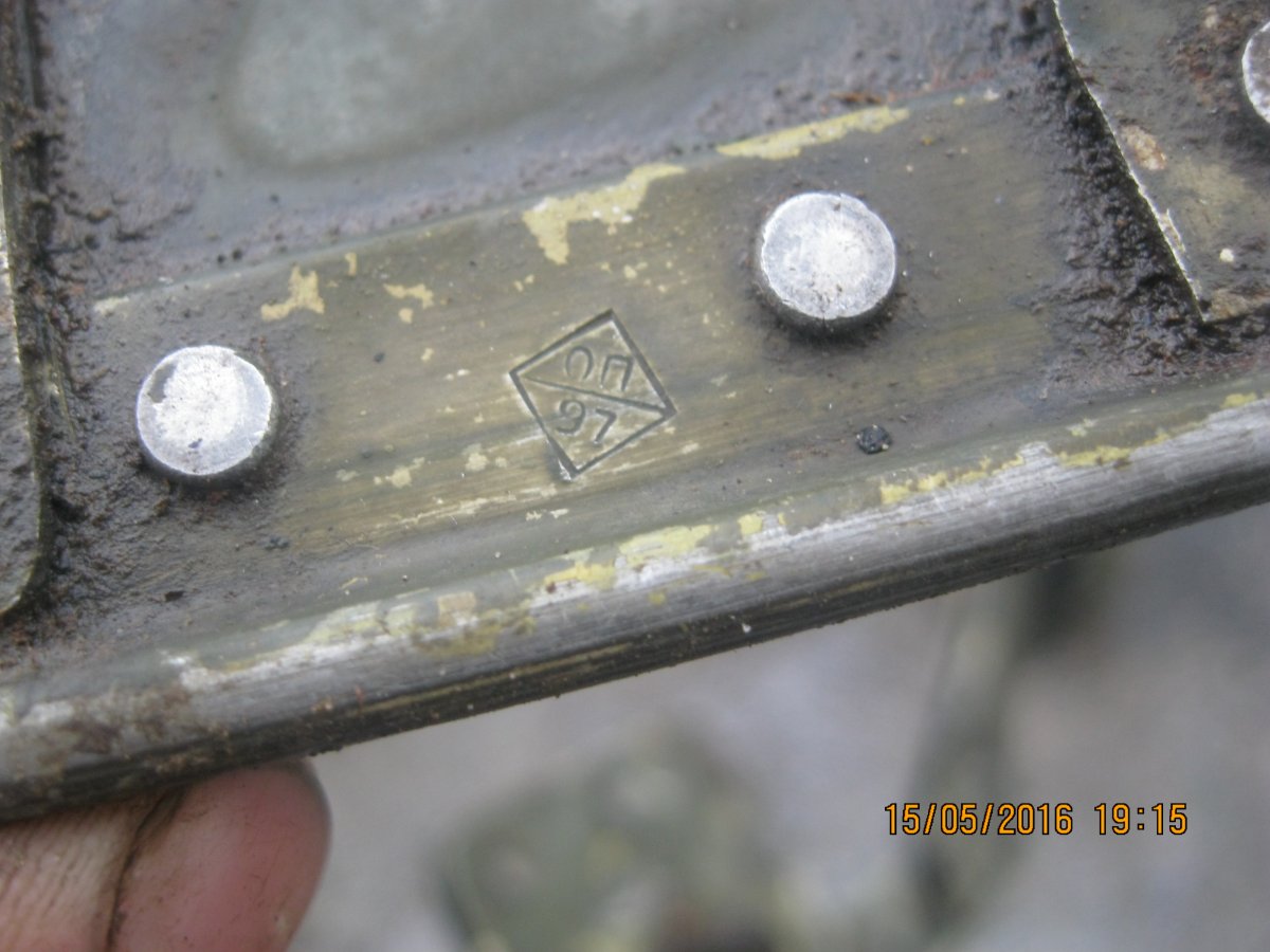

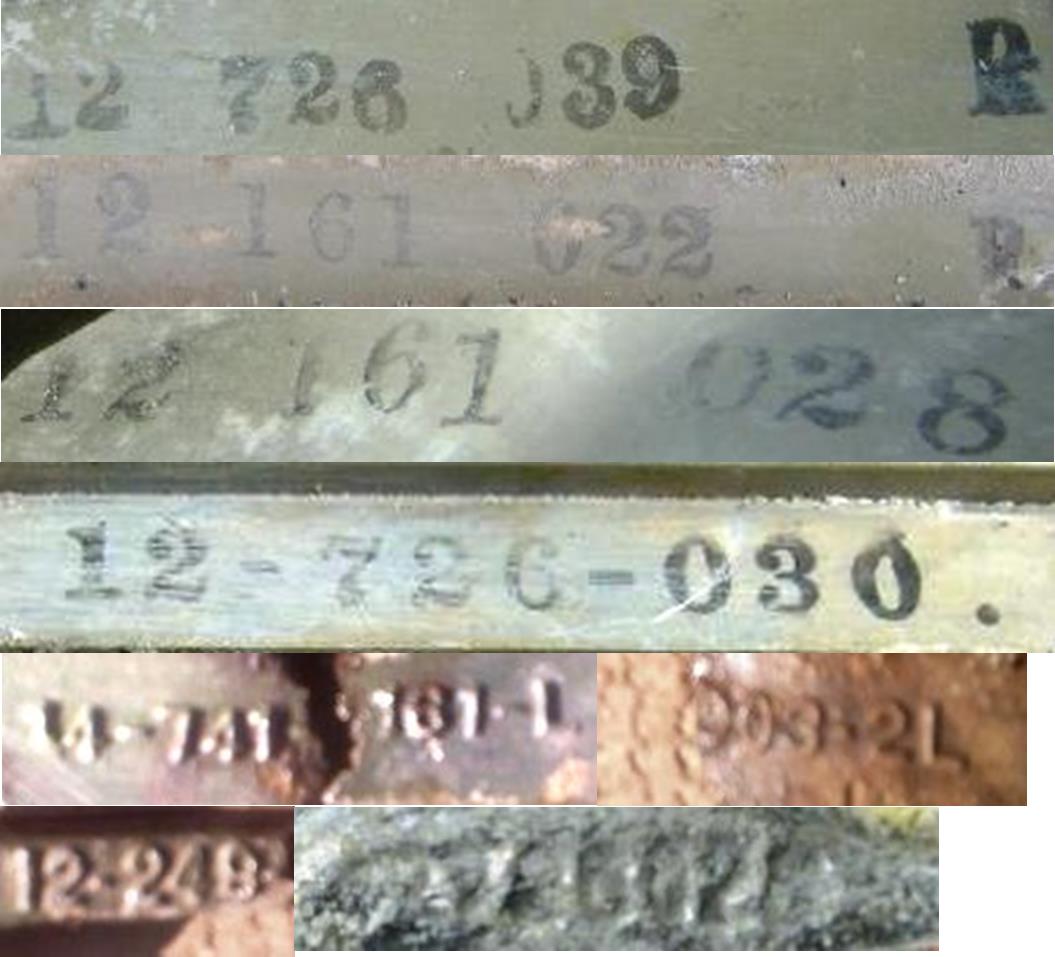

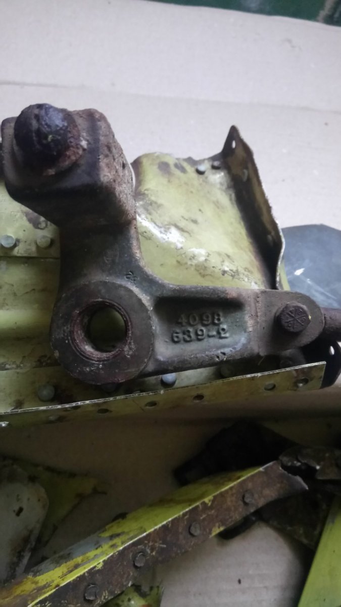

    Ленд лиз это или Аэрокобра или Бостон. На одной детали есть номер 209 .... , у Бостонов парт номера с 50 ... начинались .
    Ваш скорее всего аєрокобра , но модель самолета не даст ответа о пилоте и борте .
    Тщательно мойте детали , может что то выскочит . И конечно может еще детали попадутся с номером самолета .
    Подъем двигателя вещь не легкая , пригласите спецов , которые в силах это сделать и перезахоронить пилота нужно, если нужны контакты - подскажу вам по вашей области.
    С такого самолета детали не продать никому ... лучше закрыть страничку истории , постараться идентифициоровать борт и пилота..

    . БК от пушки нет, только браунинги двух калибров - что говорит не в пользу Аэрокобры. Киттихаук? Или все же бомбардировщик? Никто ничего продавать и не собирается. Узнав модель самолета - узнаем дивизию. Узнаем дивизию - установим по потерям пилота

    Р40 мог быть тоже. Вооружение 6 пулеметов, пушки нет.

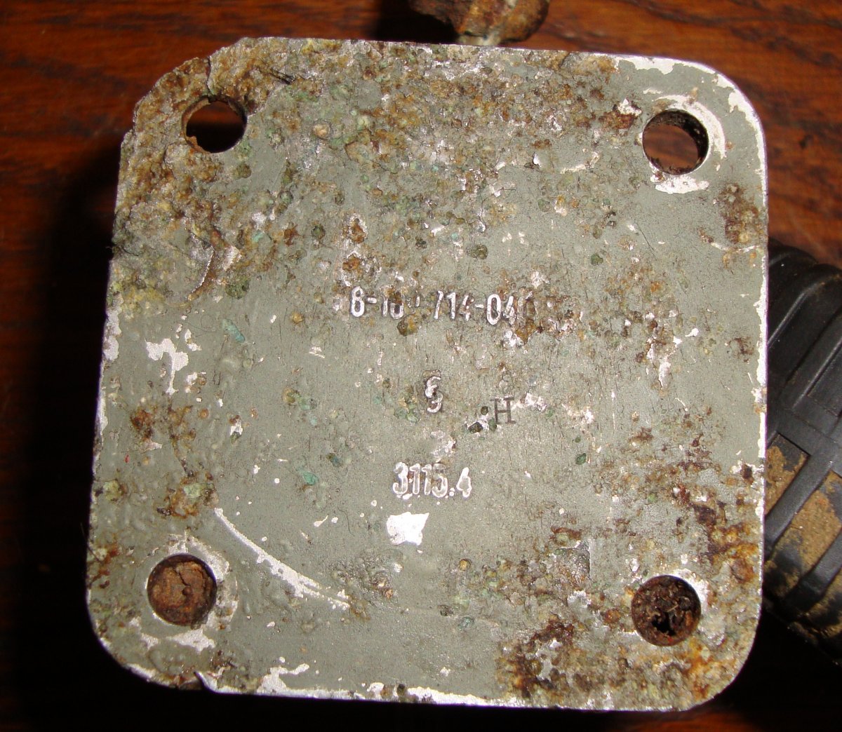

    Вот парт номера с аэрокобр для примера. Второе фото - буква D , с Бостона
    Просите товарища еще фото, там смотрю есть шильды еще , которые на этих фото не читабельны .
    Бостон отпадает , на нем характерные обозначения завода Дуглас на многих деталях, на дюралевых уголках буквы D, вы бы заметили. Поэтому Р40, Хиттихаук он же Томогавк может быть.
    Хотя еще Кинг Кобра остается , по ней ничего не знаю.

    Кобра могла быть и с тремя калибрами одновременно - 37 или 20мм нос, 12,7 капот, .303 крылья

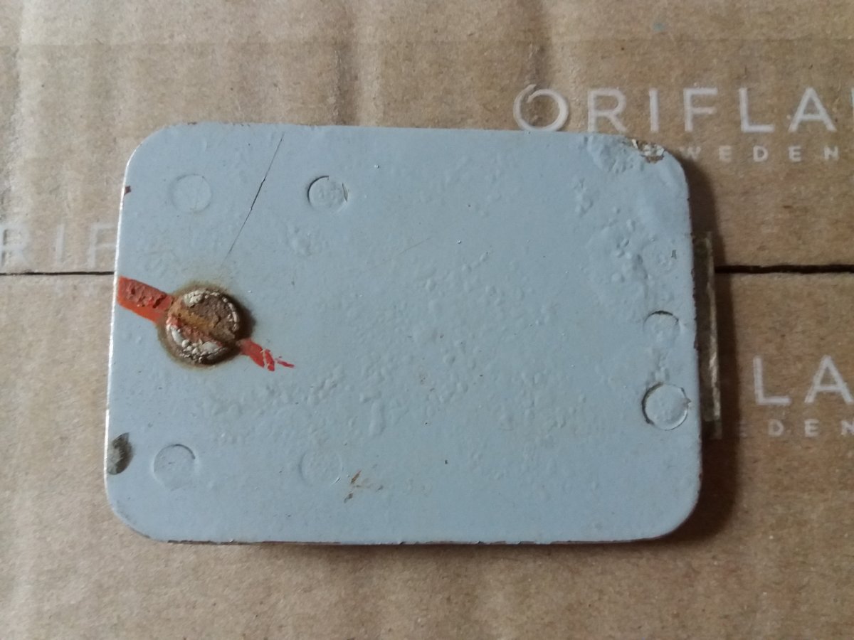

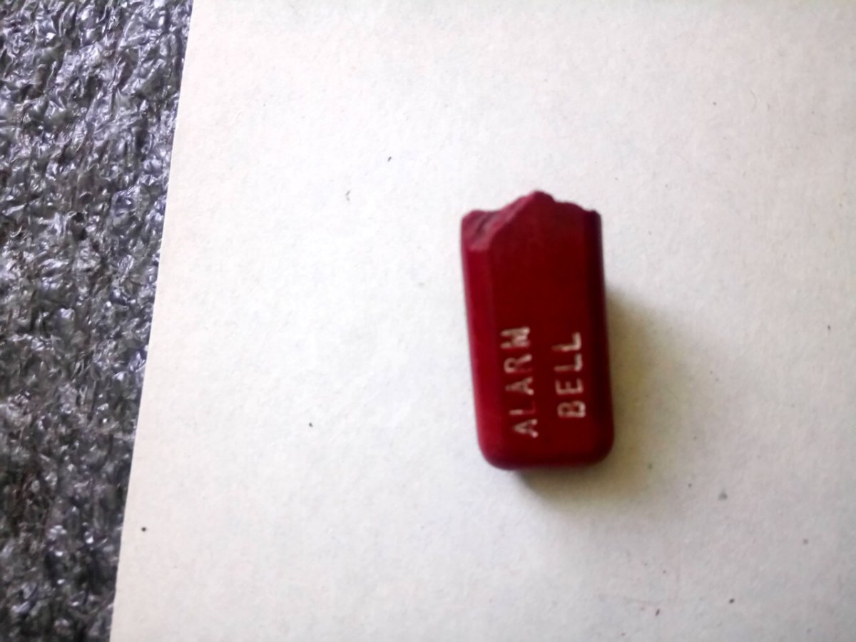

    Приветствую всех! камрады, подскажите от какого самолета детали?
    WERWOLFE та gall 83 подобається це.

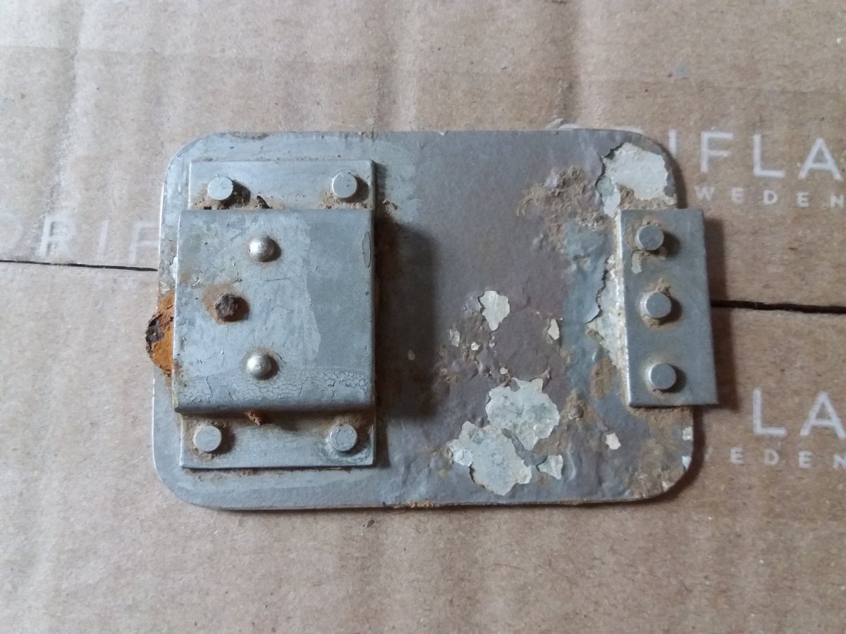

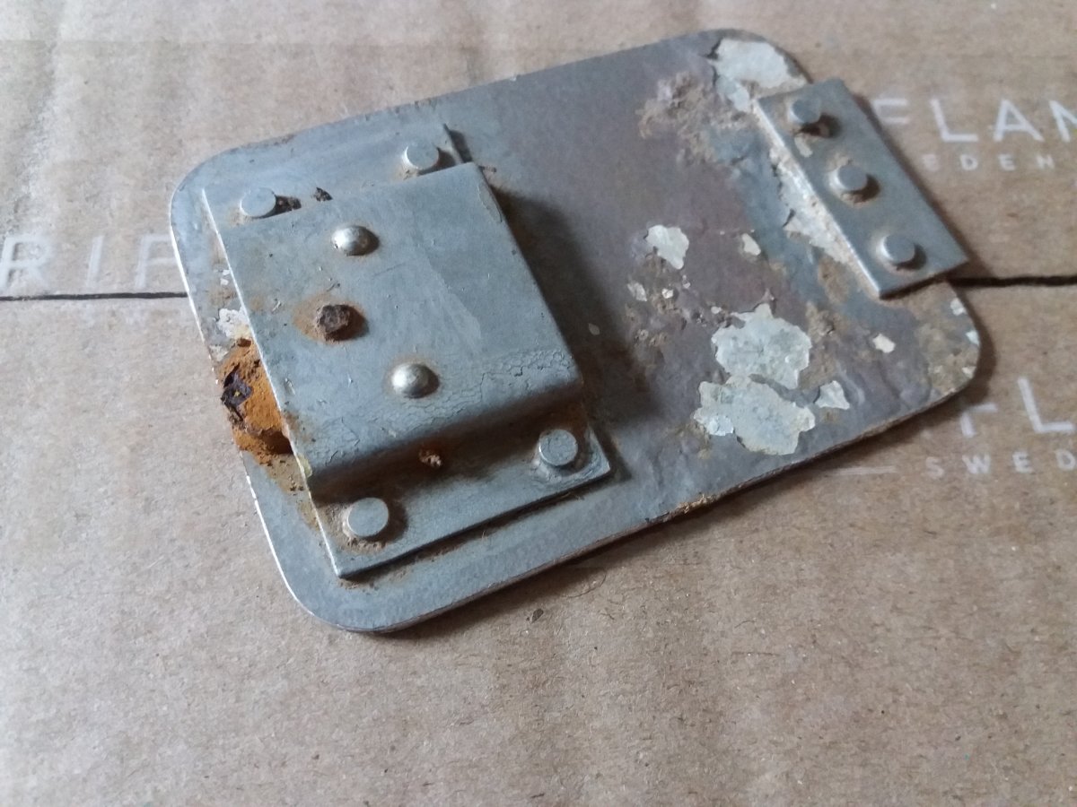

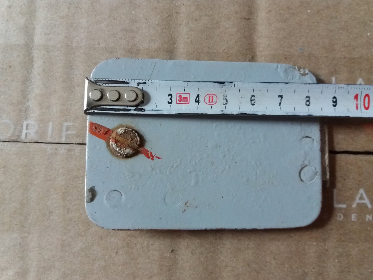

    Доброго всем вечера,подскжите от какого самолета лючек,знаю что где его нашел,был немецкий аэродром.

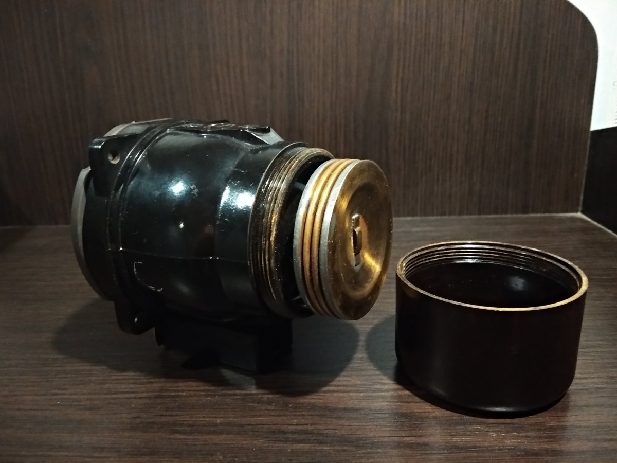

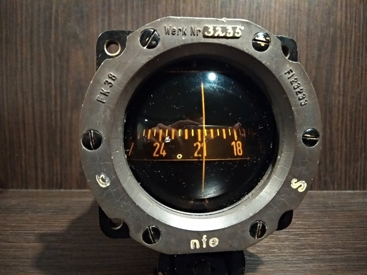

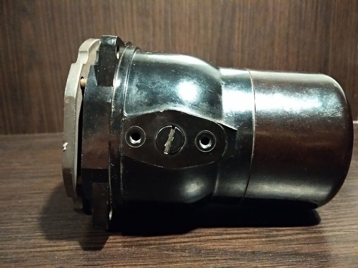

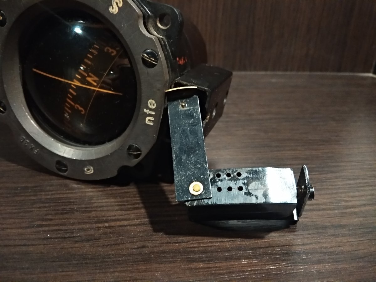

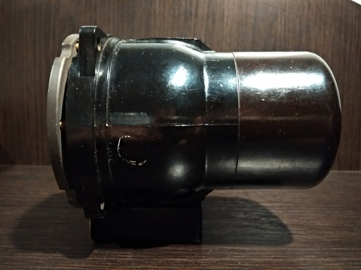

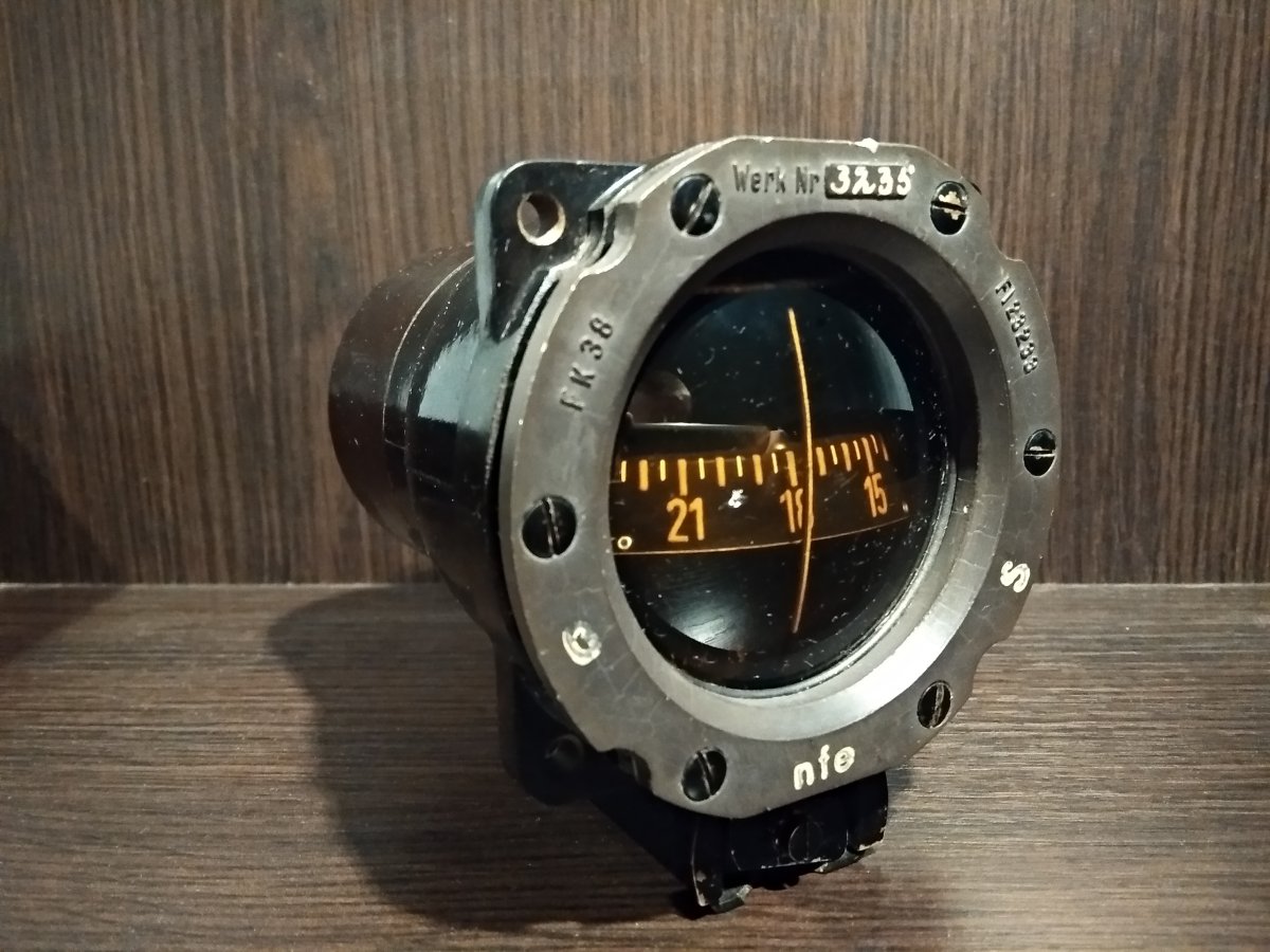

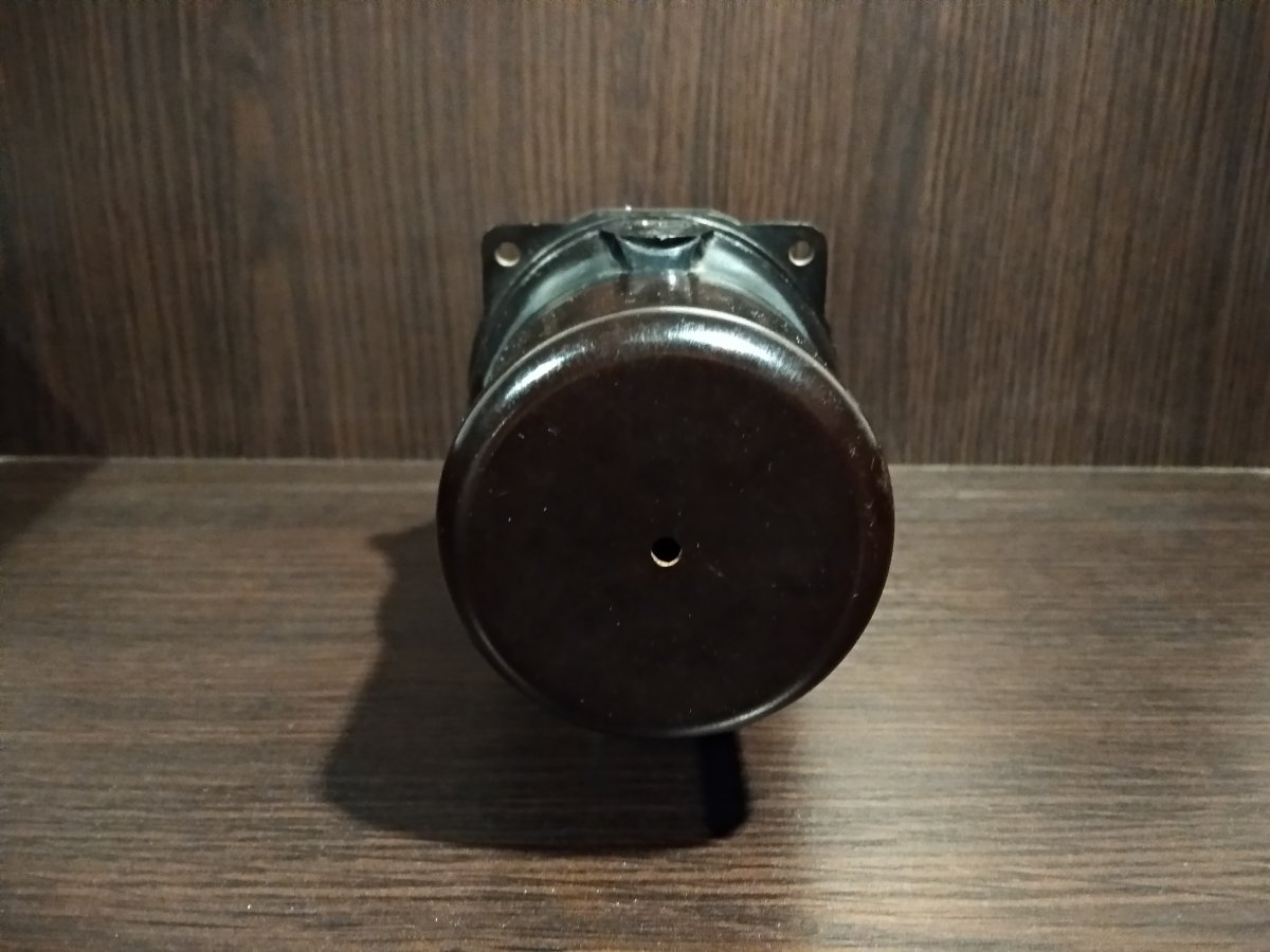

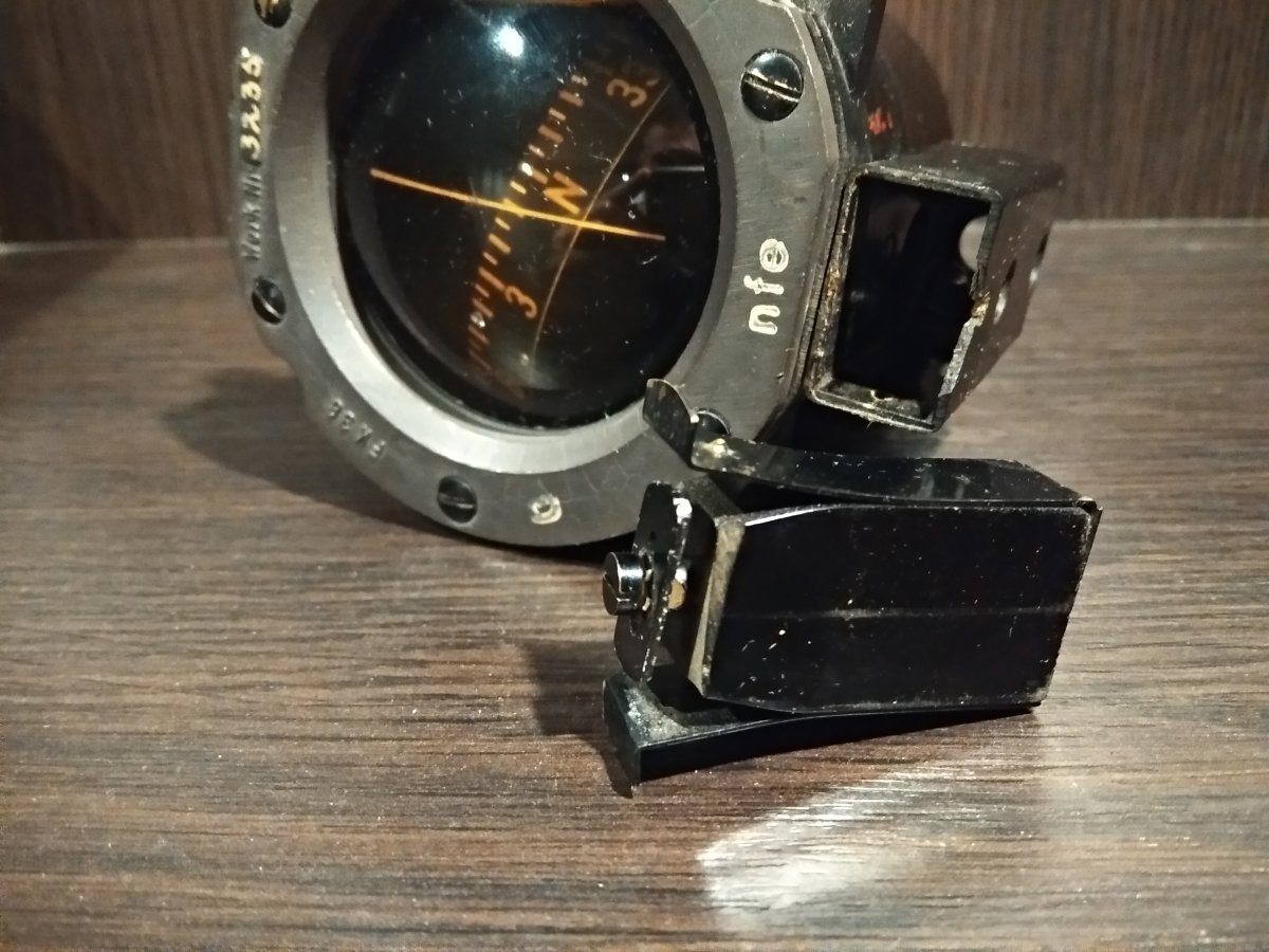

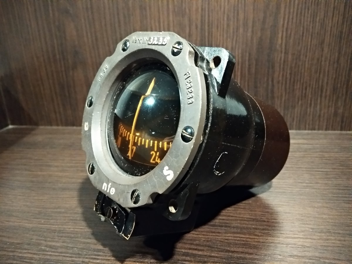

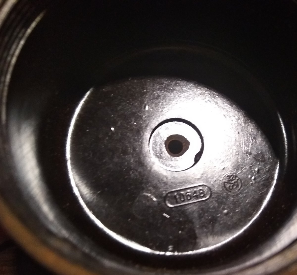

    Всем доброго времени суток, на днях попался FL.23233 Führerkompass FK 38. В интернете выяснил что компас этой модели располагался на главной панели приборов таких самолётов как ME 163 "Комета" и HE 162 "Саламандр". и всё вроде как понятно, но я не могу понять для чего на нём различные "приблуды" с низу корпуса, под съёмной крышкой и для чего предназначено содержимое под ней, если для подключения к сети то зачем, компас же автономен, ведь он указывает на север и без всякого электропитания? Потому перед продажей хотелось бы это выяснить, всем заранее спасибо!)

    Компас жидкостный, противоударный (то есть с амортизационной пружиной), магнитные стабилизаторы поля на втулке плюс компенсация объёма жидкости итд. Т.е. не просто болванка со стрелкой.
