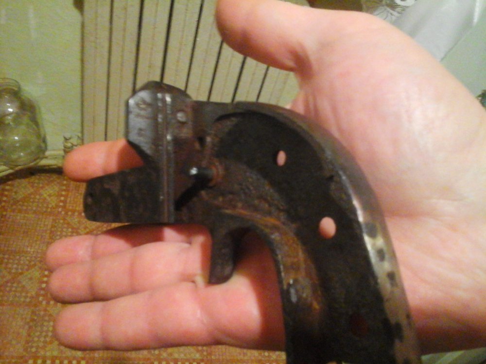

    Добрый, не могу расшевелить и достать ударник. Грел горелкой и остуживал, откручивал ударной отвёрткой стопор---всё мёртво. Дайте схему буду высверливать.

    Схему чего вам надо? Стопора или бойка?

    Стопора и ударника

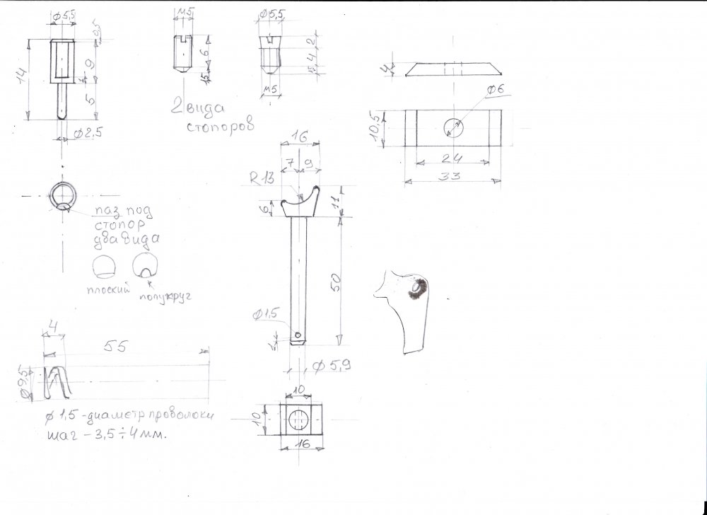

    Вам нужны чертежи этих деталей ? Или объяснить как их высверлить?

    Лучше чертежи и как их высверлить не помешает.

    Завтра сделаю фото и чертежи, а высверливать легко.Стопорный винт аккуратно по центру высверливаете сначала сверлом 3мм. потом 3.5мм, он не большой где то 4-5мм длинной.Резьба на нём М4. Высверлите его потом выколоткой выбьете боёк.

    А у вас сильно убита железяка?

    Нет , сейчас кину фото

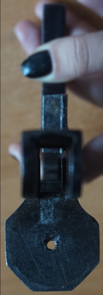

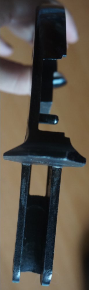

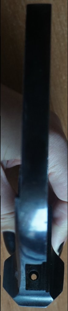

    Хабибули подобається це.

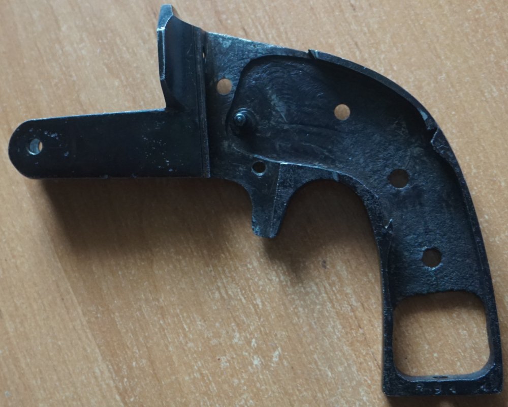

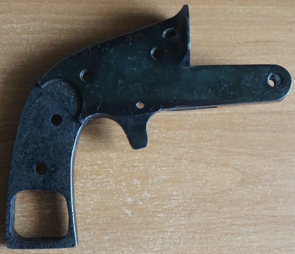

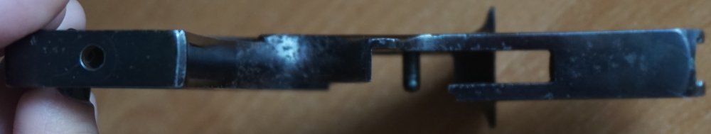

    Я за железо не просто так спрашивал.У меня осталась рамка.Вот.

    Чертежи сброшу вечером.Все кто просил.

    Да, к рамке есть хорошие родные щёчки с винтом и круглая антапка.

    Щёчки есть, рамка скоки?

    Обещанные чертежи,но не все, дома нет двух запчастей , курка и спускового крючка.Если терпит до понедельника.
    консерватор та иван777444333 подобається це.

    Спасибо за чертёж, повторю вопрос сколько за рамку хотите?
