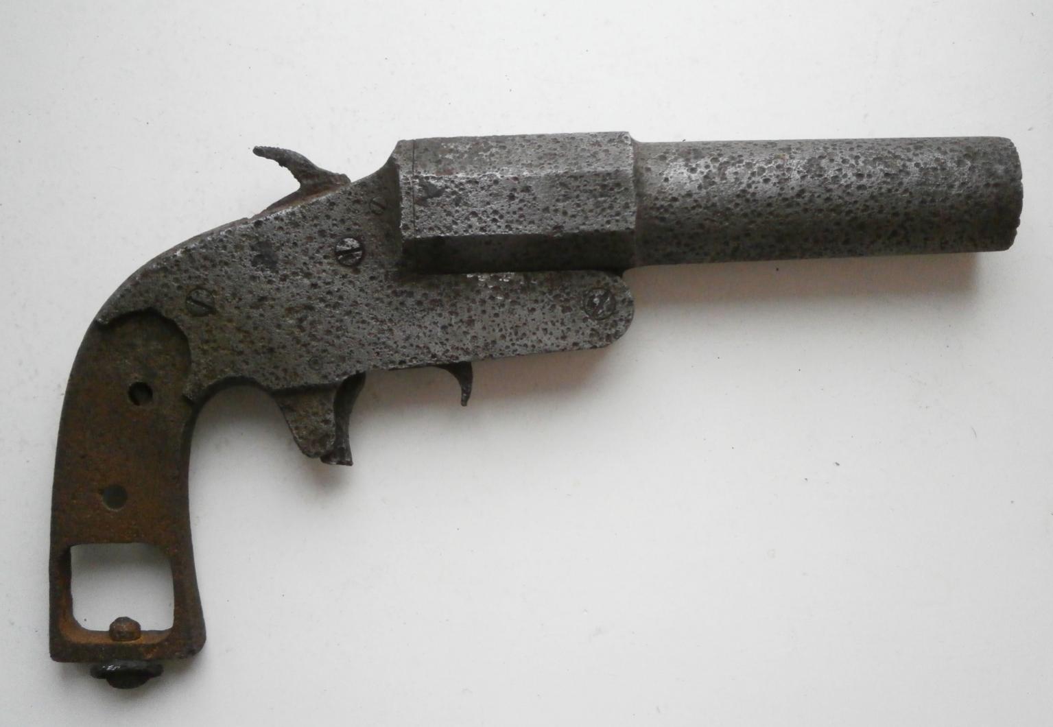

    Здравствуйте!
    Всех с Рождеством Христовым!

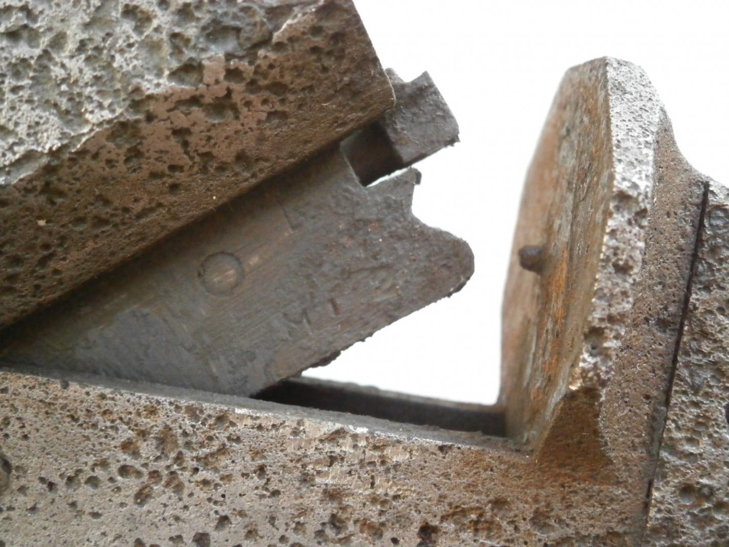

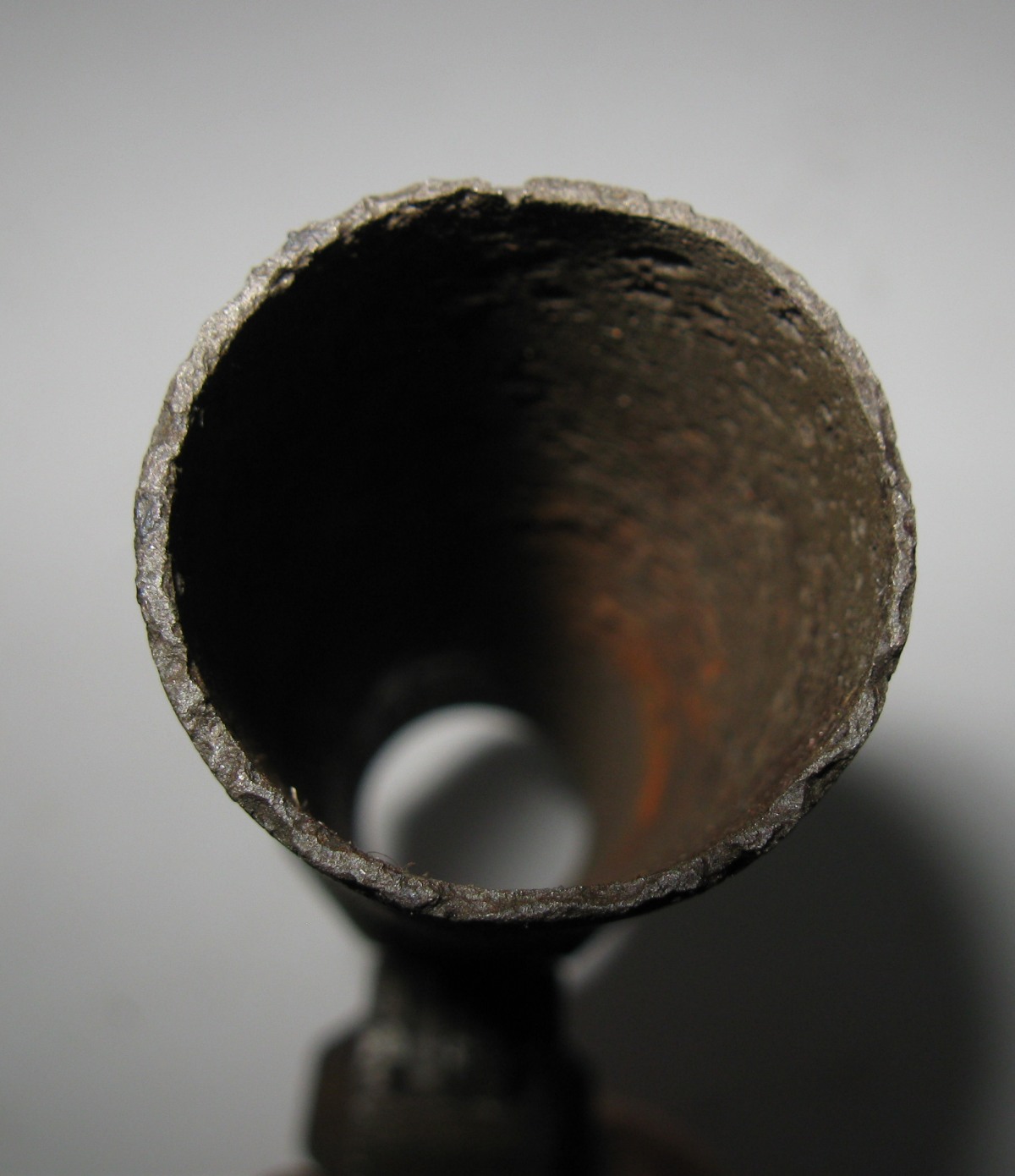

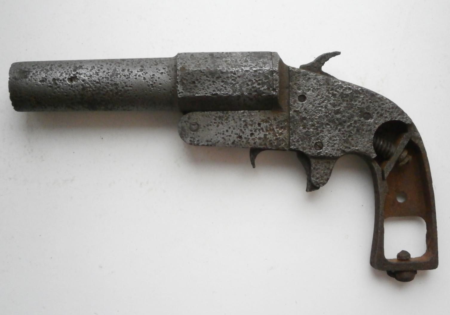

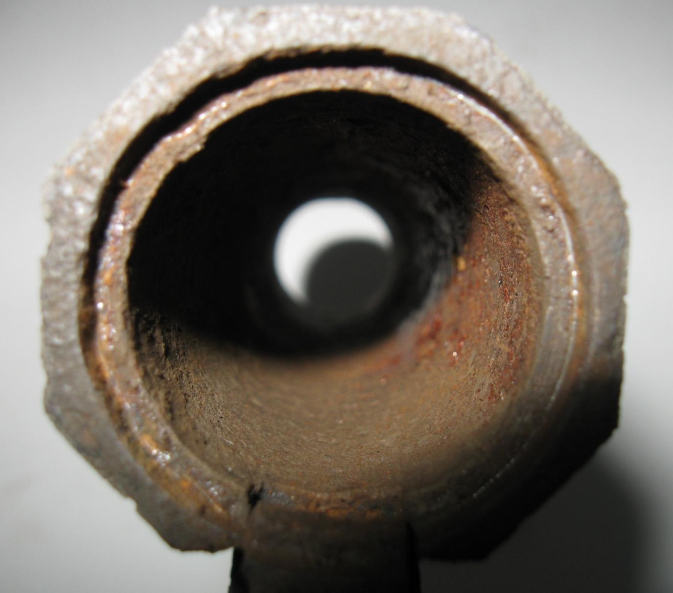

    Камрады, летний сезон подарил вот такой ОСП.
    Возможно его довести до рабочего состояния?

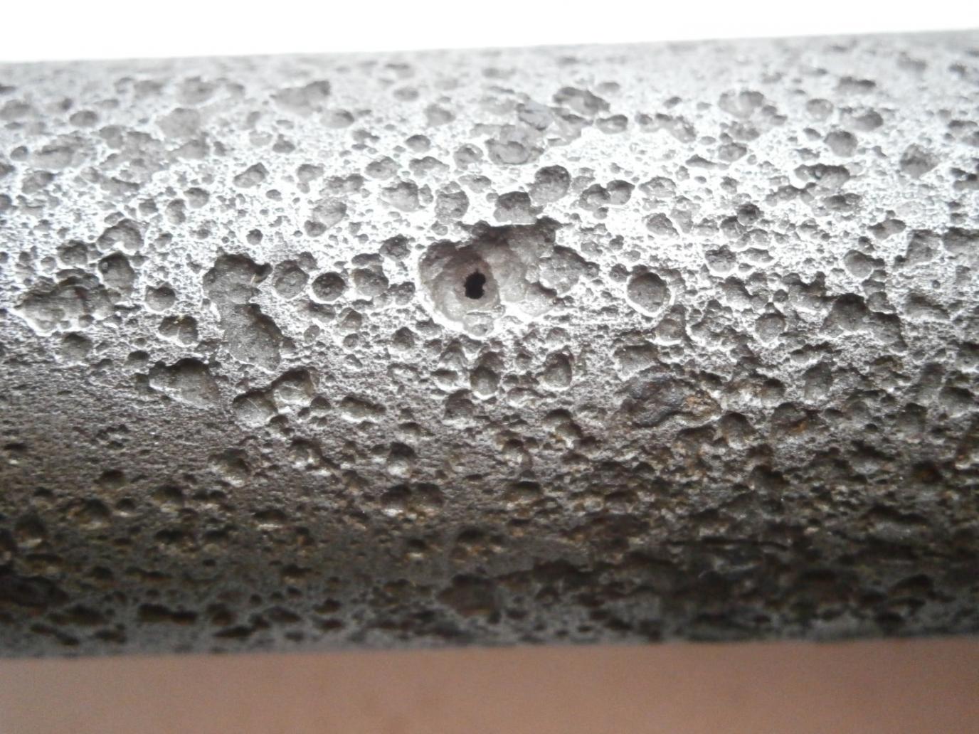

    Предмет после первичной очистки, с механикой все понятно, вопрос больше по стволу, если заварить, выдержит ли он отстрел и варить только свищь, или раковины тоже?
    Огромное спасибо за ответ:beer:
    С уважением.

    Свищ заварить аккуратно. Раковины можно и незаваривать. У меня чуть в хужем сохране (внешне), много раковин, причем глубоких, и несмотря на это работает).

    Согласен с камрадом Владос1991. Заварить полуавтоматом и акуратно зачистить. Уверен, что после этого выстрелы выдержит. И максимально вычистить ствол, практически до блеска (не считая каверн). Ну и крупные каверны я бы тоже заварил и зашкурил, на практическое использование это никак не повлияет, но внешний вид улучшит.

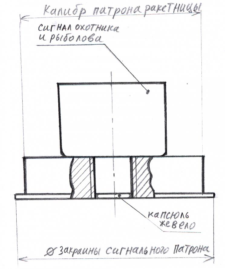

    [​IMG]Можно не использовать штатный патрон , использовать сигнал охотника , сделав к нему переходник .

    Владос1991 Ракетница оставляется нетронутой никакими переделками , изготавливается только переходник в виде донца гильзы , можно использовать стрелянный патрон , и в него вкручивается сигал охотника и рыбалова , они продаются набором цветных звёздк с мортиркой в туристических и охотниче-рыболовных магазинах , выглядит как алюминиевый цилиндр диаметром 17 мм с резьбой на конце диаметром 9 мм в которую вставлен капсюль жевело , эта резьба вкручивается в донце что бы капсюль накалывался ударником .

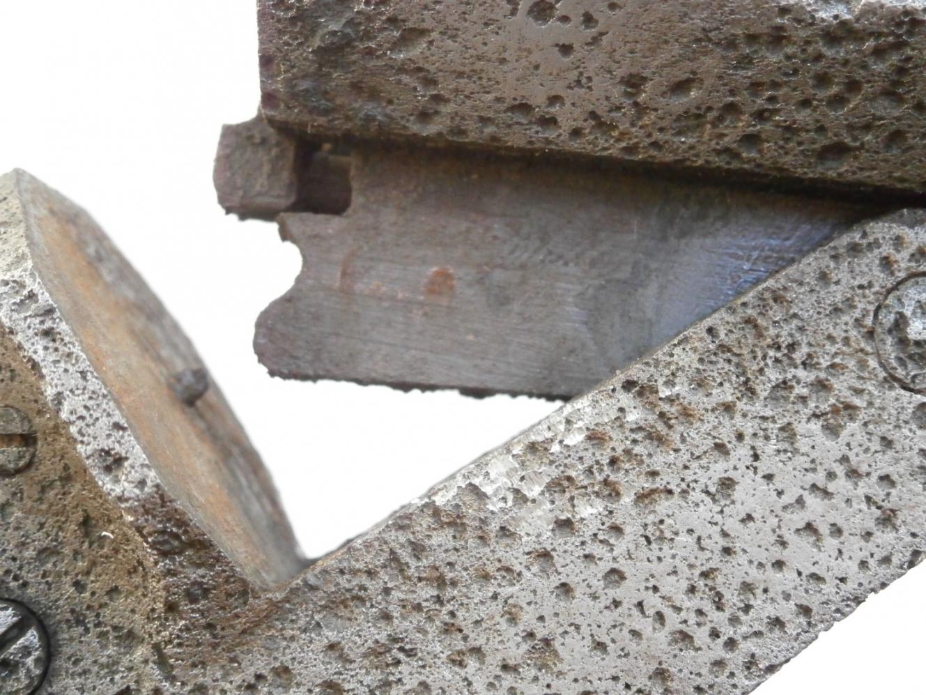

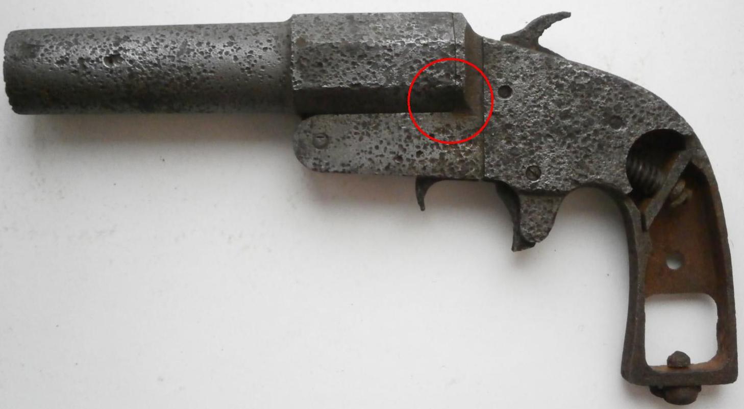

    Прочность ракетницы при срельбе определяется только прочностью затворного узла.
    Стенки ствола расчитываются для прочности в служебном обращении - чтобы не гнулся от ударов и т.д. (Именно поэтому у раннего чешского варината СПШ сделано утолщение на дульной кромке ствола - это самое слабое место при падениях пистолета). И еще для упрощения технологии - чтобы легче было точить, варить и т.д.
    Ствол ракетницы выдержит выстрел, даже если он будет свернут из картона.
    А вот затворный узел - это очень критичный момент.
    Дело в том, что давление газов при выстреле сигнальным патроном очень мало - около 100 кг/см.кв. Для сравнения, в охотничьих ружьях среднее максимальное давление 663 кг/см.кв
    Но площадь поперечного сечения дна гильзы ракетницы очень велика - 4,9 см.кв. Соответственно, на казенник давит около 500 кг.
    Плюс вследствие большого калибра плечо рычага (рамка - затыльник) очень велико.
    Поэтому главный вопрос - прочность узла запирания и состояние рамки пистолета в угле перехода рамки к затыльнику.
    Я обвел это место кружком.
    Состояние деталей затвора - по фото не видно, это ТС сам должен понять (люфты, качка, скрошенность опорных поверхностей).
    Вообще ОСП-30 - девайс металлоемкий, запас прочности большой.
    5 people like this.

    Люфтов нету, вроде все гут (на всякий случай доп фото)
