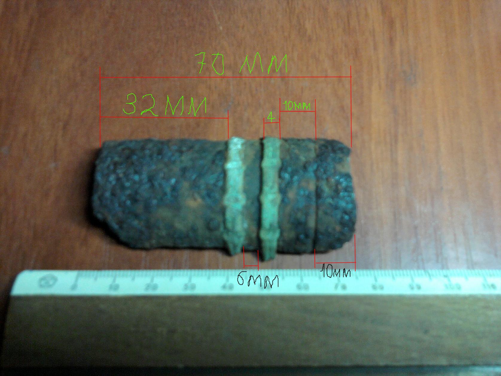

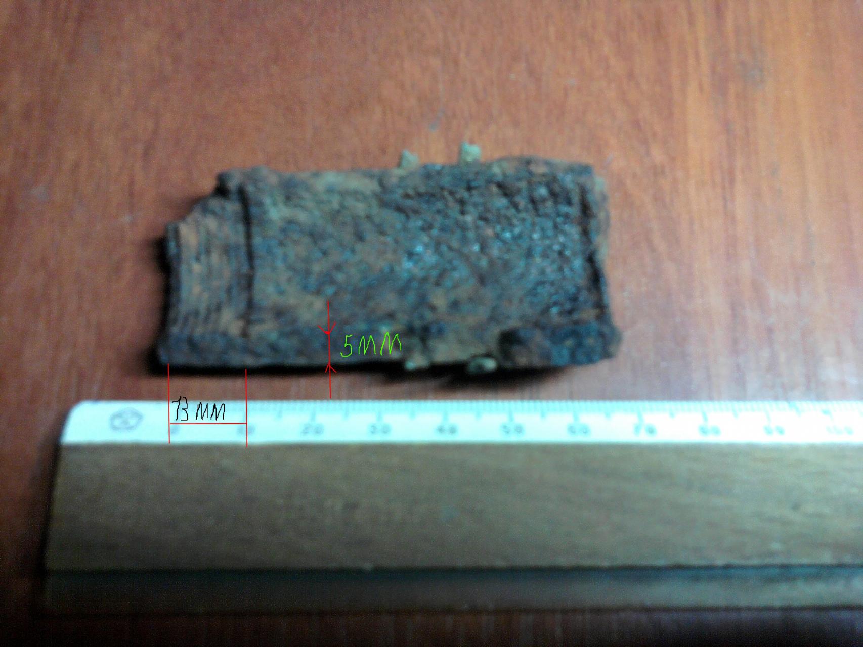

    Вчера вылез такой осколок(см.фото) хотел выбросить но усмотрел на нем два тоненьких пояска.. и впал в ступор такого некогда не видел. Прошу помощи в определение бывшего боеприпаса, длина его составляет 70 мм примерный диаметр 37-40 мм.
    Все размеры на фото.
    Пы Сы Заранее благодарен.

  3. Zloy_kak_pes

    Может что-то первушное?

    Тане непохоже. Найден по событиям конца 43го, думаю какой-то авиа ленд-лиз.

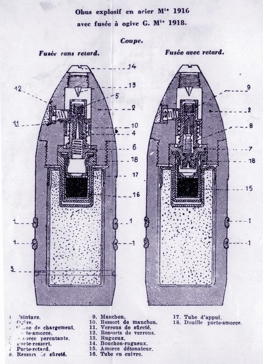

    Нарыл тут схемку 37 мм хочкиса. Вроде похож но размеров нет чтобы сравнить.

    Если прикинуть по пропорциям снаряда (ну например отношение расстояния от пояска до жопы к общей длине осколка)- то оно самое:)

    37 мм пушка Гочкис была изобретена во Франции. На ведущих поясках следы левозакручивающихся нарезов от ствола, а данный вариант нарезов широко использовали только 2 страны Франция(8мм Лебель, 13,2мм Гочкис) и Япония(Япония отпадает) Соответственно из всего этого получается что данный осколок от 37мм снаряда Гочкис. По периоду использования это Первая мировая война или Гражданская, но ни как не Ленд-Лиз

    Завтра почищу его,виднеються клейма.

    По производителю самого снаряда может быть США, Англия, Россия, Франция, Германия(у меня есть гильза от 37х94мм Гочкис производства фирмы Lorenz Karlsruhe выпущен в feb. 1888 году)

    Понятно просто в чем весь юмор что он найде перед гансовской позицией, где были бои в конце 43го там еще пару раз находились 57мм болванки английчкого производства.

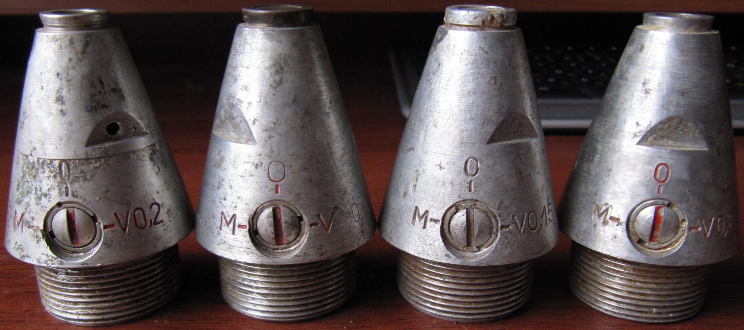

    Ребяты!

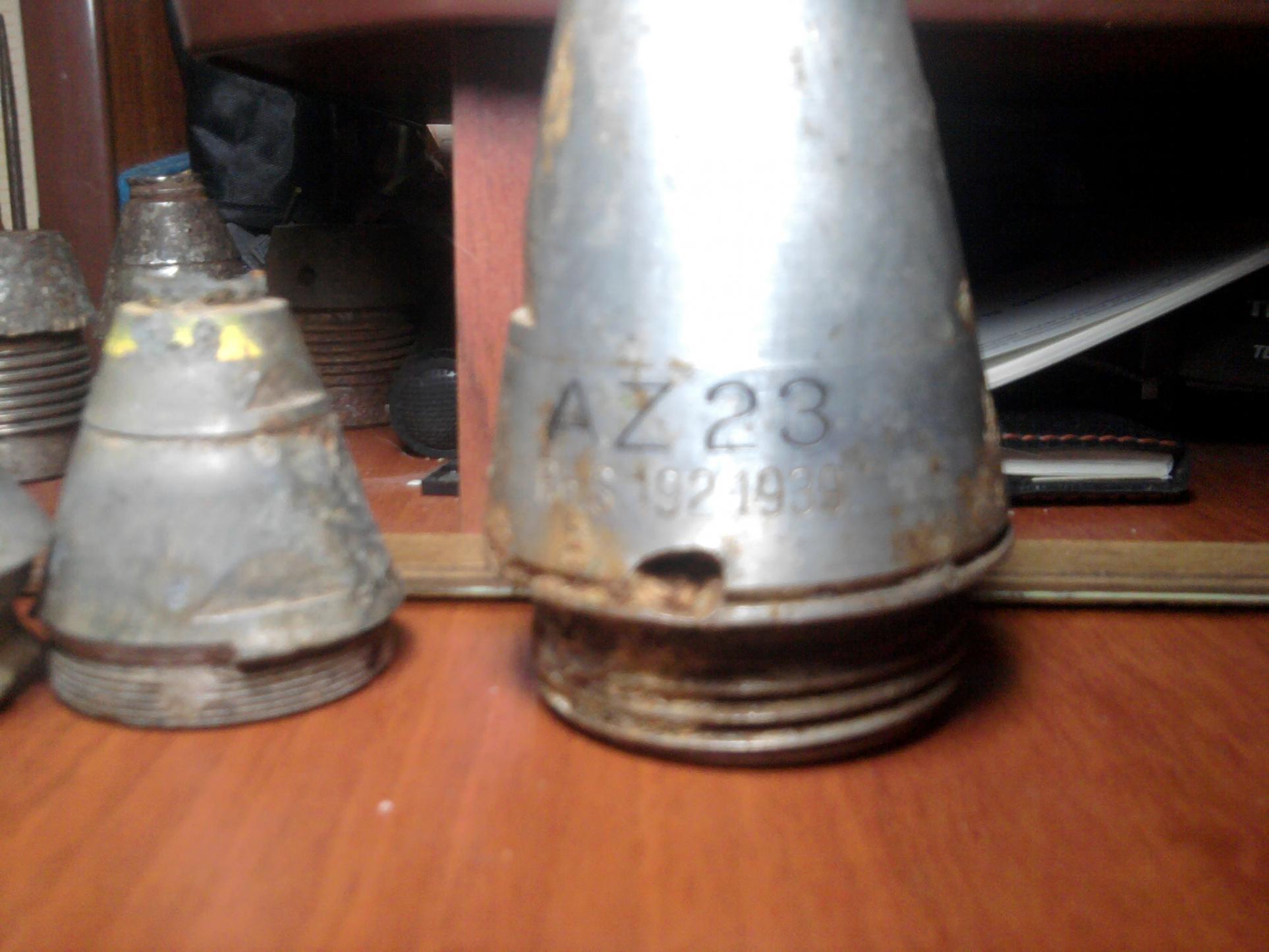

    Можно "расшифровать" кусочек "железячки"?
    Судя по всему от осколочно-фугасной гранаты. Можно ли как-то определить калибр?
    Верхняя надпись:
    AZ 2.....
    На нижней:
    Rh.S.222...
    [​IMG] [​IMG]
    По месту, где найден, стреляли немецкие миномёты, 105мм гаубицы и тяжёлые орудия (калибр не известен)
  12. Aleks78
    Aleks78 Feldwebel
    45
    78
    1.122
    Полтава,Украина

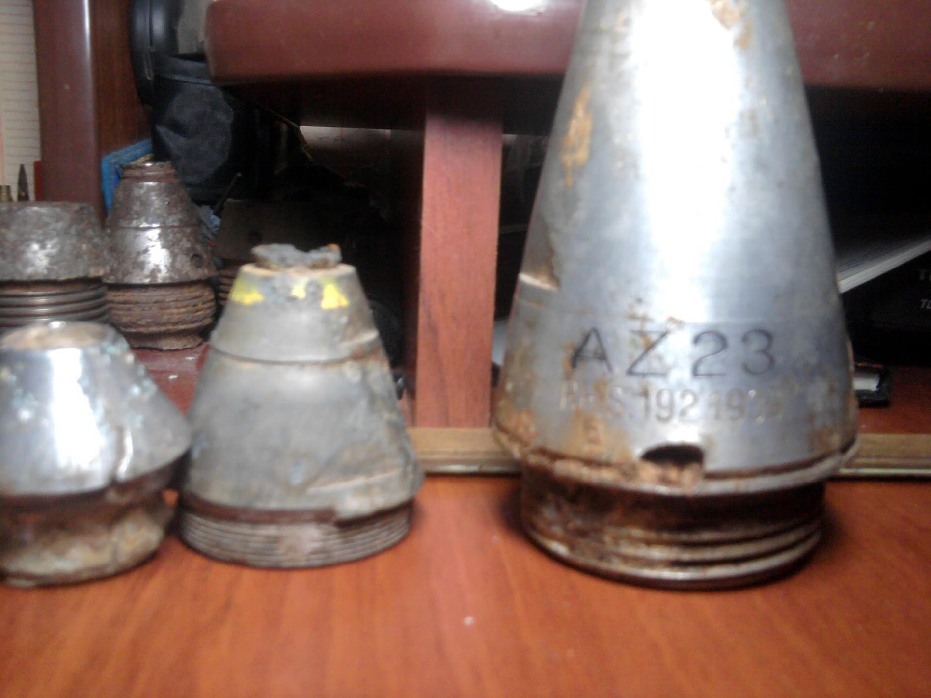

    Это от того-же что и конус из соседней темы-AZ-23.А вообще нехорошо влазить в чужие темы.Создайте свою чтобы небыло путаницы.

  14. Iva
    Iva Stabsgefreiter
    521
    Кременчуг Украина
    Aleks78
    Прошу прощения!
    Не хотелось плодить лишних одинаковых тем!

    Не кляйны однозначно.Характерная проточка сразу над резьбой.

    ето 100% останки большого AZ 23
  17. ANENERBO
    ANENERBO Stabsfeldwebel
    2.626
    UKRAINE
    ..возможно:),я же сказал.....но направление правельное........
  18. ANENERBO
    2.626
    UKRAINE
    проточка рулит..,Дякую за истену..
