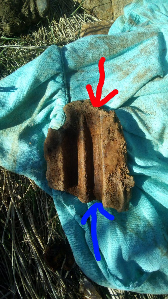

    Привет коллеги.Интересует из какого снаряда осколок.ПМВ или ВОВ?

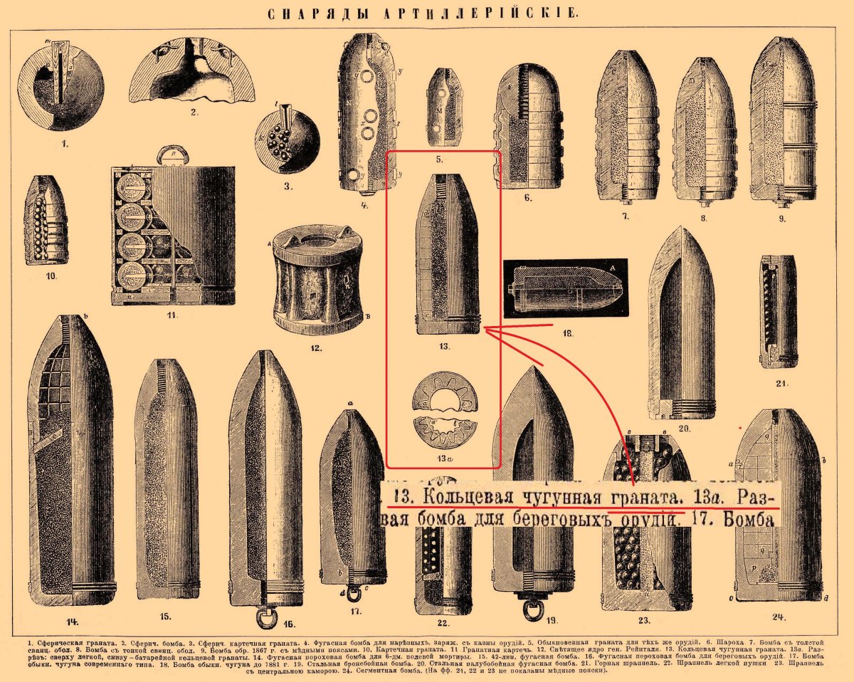

    Вроде как - до и ПМВ;
    сегментная пороховАя граната, чья - надо мерять...
    что то вроде этого :

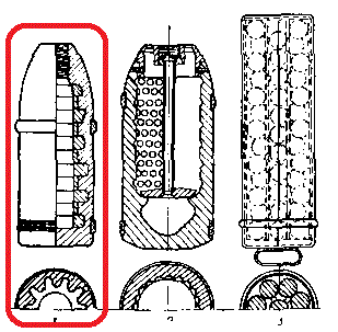

    Не граната а шрапнель від 9-15см

    Ці Ваші схеми не з тої опери.
    IMG-45a74ca705867a22040dafcb5e26ebf0-V.jpg синя стрілка нижня частина снаряда
    червона верхня частина (на фото добре видно що жолоб іде на звуження)
    В жолобках були кульки.
    Пошукайте 9см в розрізі і все стане зрозуміло

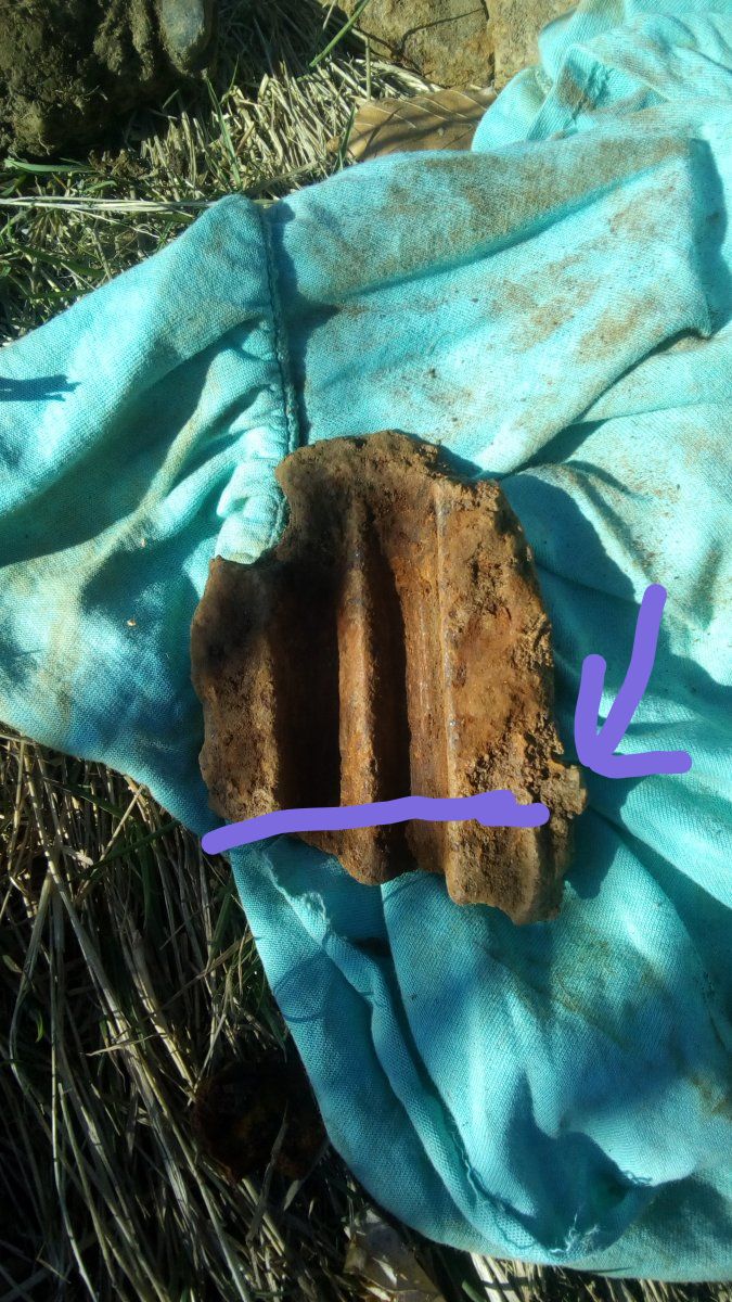

    Мідний поясок. Зверніть увагу як розміщений
    Якщо вірити вашим схемам пояс мав би бути повсдовж.

    на схемах, як і з самИм осколком - усе співпадає
    (уважно в схеми дивіться !)
