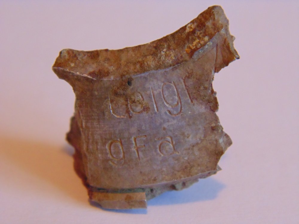

  1. перебирая "интересный" хламец , наткнулся на сей осколок, с буквами "Oelgr gFa"
    Комрады, если это возможно, подскажите, что был за снаряд. И если можно ссылку.

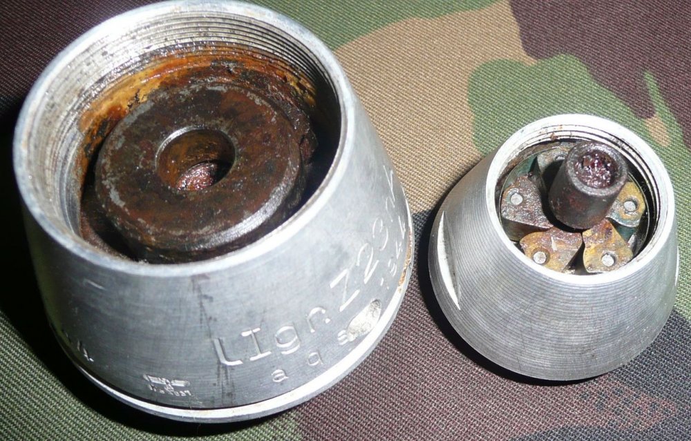

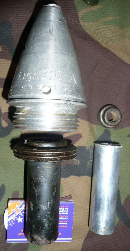

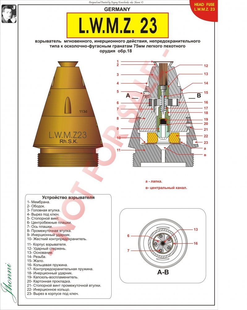

    Взрыватель марки le. Igr. Z. 23 nA. по своему устройству относится к взрывателям непредохранительного типа, мгновенного и инерционного действия с установкой на замедление 0.15 сек.

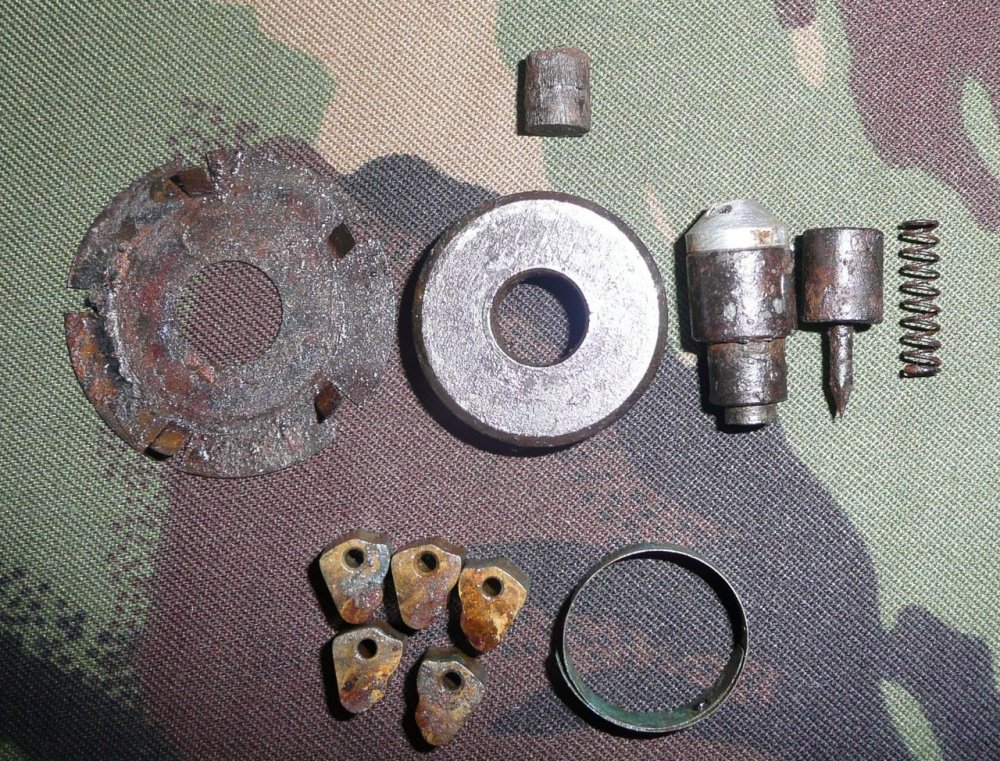

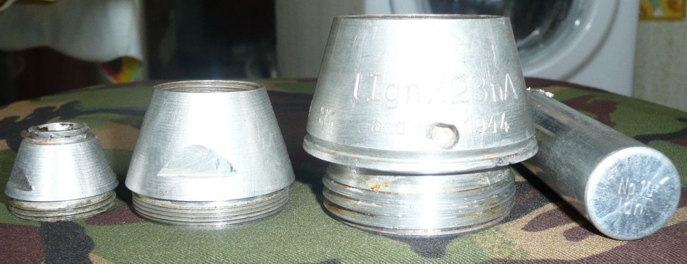

  4. Спасибо Вам комрады!!!!
    А вот, тогда и деталюжки с него:)
  5. valerka
    valerka General-major
    28
    42
    OSTEON likes this.

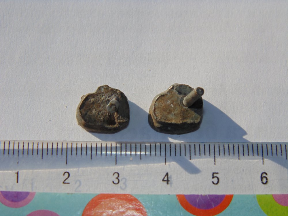

    К сожалению, это не мой! Это фото из сети.
    У меня есть только две верхние части и несколько таких же осколков как и у Вас!

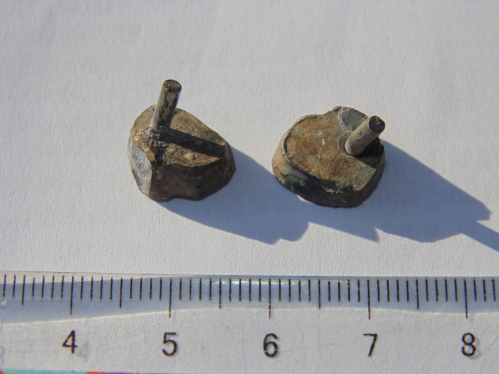

    Вы ошибаетесь! Эти "набойки" с взрывателя,посмотрите на схеме под №6 и на предоставленных выше фото,они тоже есть!

    Вполне. Но сходство один в один. Даже 2 штуки, а не больше. :D Речь идёт о тех что на фото возле линейки, те что возле разобранного взрывака - даже близко на набойки непохожи.

  12. На одном копе, сначала поднял две эти штуки, потом еще три...
    До ближайшего населенного пункта порядка 5 км, дорог с твердым покрытием там вообще никогда не было. Так что вопрос о "набойках" невозможен.
    Выкладывал я эти предметы в теме http://reibert.info/threads/naxodki-na-opredelenie-vykladyvaem-foto-obsuzhdaem.13242/
    502 страница пост №12536, просмотрите, там комрады высказывали свое мнение и версии. У многих попадались такие же.
    А осколок был найден потом.

    Это детали центробежного предохранителя. После выстрела снаряд вращаетса в полете эти противовесы расходятса от воздействия центробежной силы и освобождают место для движения ударника. Пока они не разойдутса ударник не может наколоть капсюль воспламенитель.
