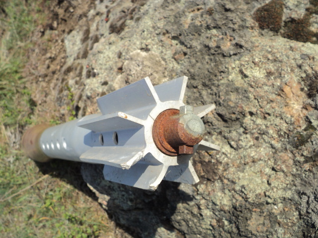

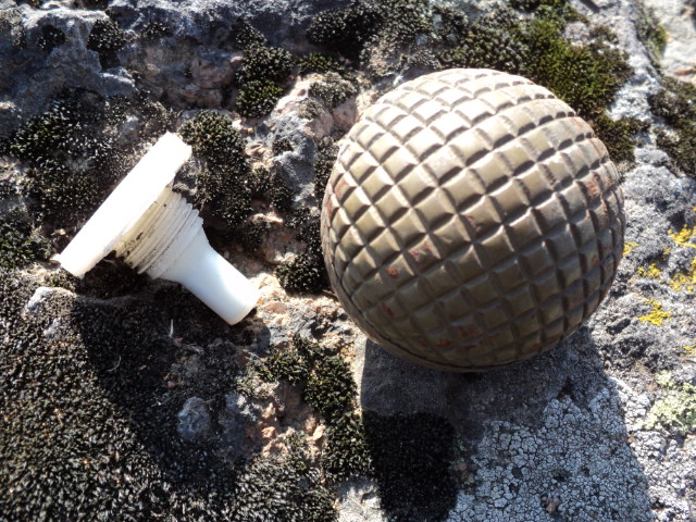

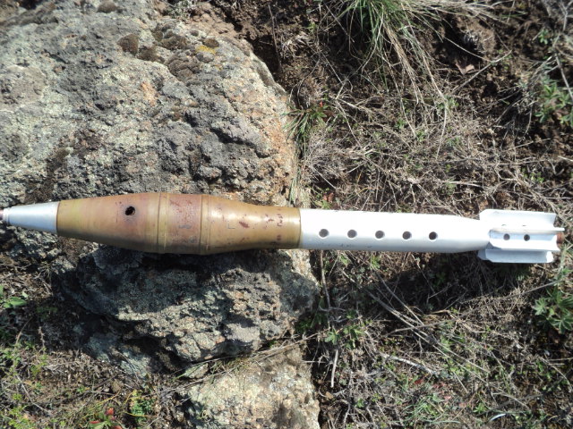

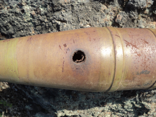

    Добрый день.Скажите,вот такая "красотуля" опасна в таком состоянии или нет? Вроде как была в полёте,но по состоянию не очень повреждена от падения.Видимо была попытка ликвидировать выстрелом(отверстие от пули)на фото видно.

    Именно что попытка, заряд вы на месте(он ниже), детонатор тоже, короче у нас такие вещи на месте подрывали.

    ...даже практические, и те подрывАли (на полигоне, в лучшие времена)...

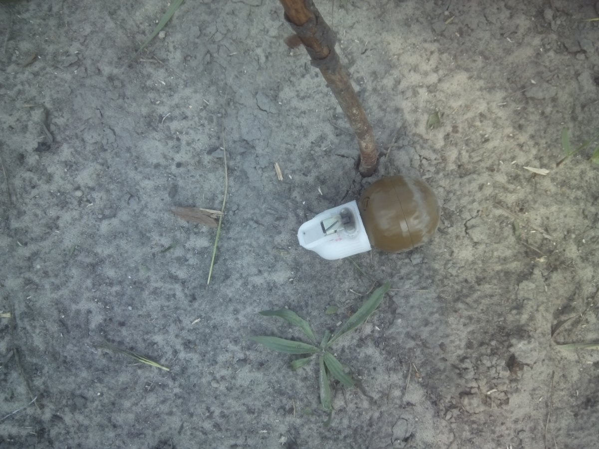

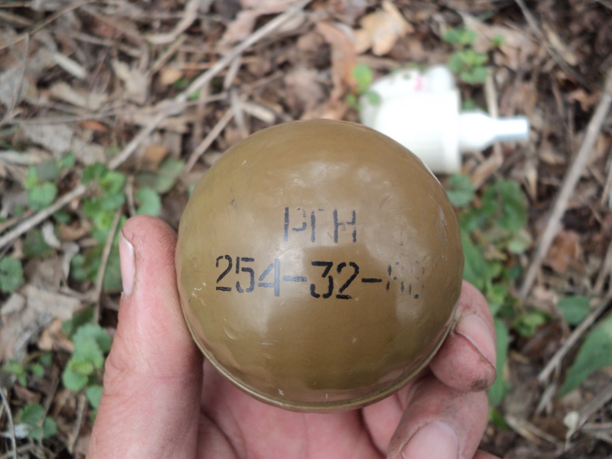

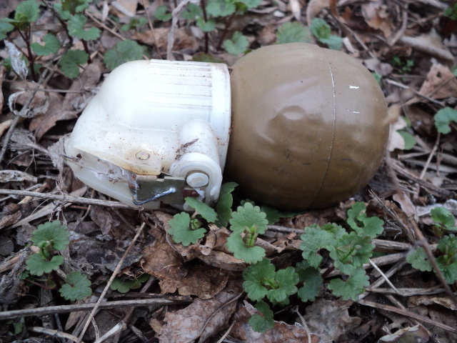

    По схеме вв наполнен под самый взрыватель,от пулевого отверстия до взрывателя пустота.Убрал подальше с под ног.Пока нёс в кусты, под ногами сюрпризы рго+ргн

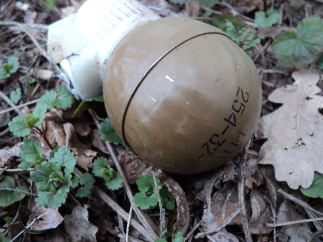

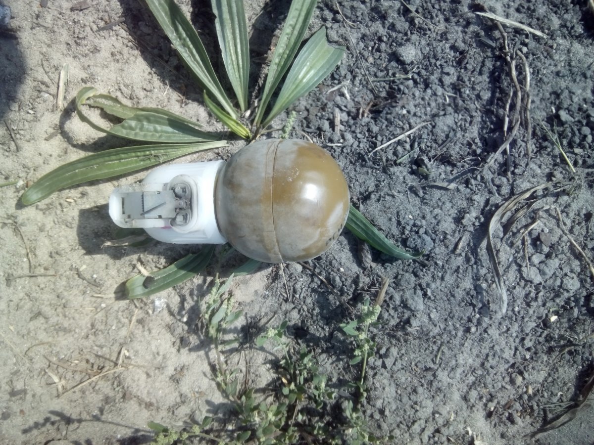

    А вот просравшая РГН намного опаснее(имхо), и по хорошему там для саперов работы море.

    Сапёры уже работали,и после них вот такие сюрпризы попадаются на открытом грунте,а в густых кущирях, думаю ещё хватает ВОПов.По убирал с под ног,т. как люди начали выгонять домашний скот на пастбища.
    РГН обезвредил,и пару не летавших ВОГов.

    Все понимаю,но «обезвреживать» рго и ргн без скоб-это вершина...Вам жизнь не дорога или вы не понимаете,что в руки берёте?Могу ошибаться,но,по-моему,в вогах и реактивных стоят механизмы самоуничтожения от разборки.

    Ошибаетесь и на счёт ВОГ-ов, и на счёт реактивных тем более.
    У ВОГ просто стремный взрыватель, а УДЗ в ргн фиг угадаешь в каком состоянии.

    В ВОГах и реактивных действительно стоят самоликвидаторы,эти не были в полёте,а значит не на взводе.
    А насчёт РГО и РГН полностью соглашусь с
    Unnamed Player

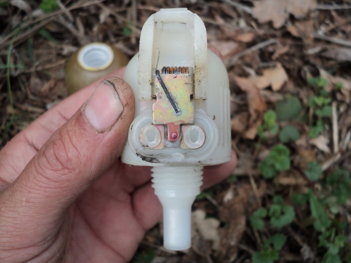

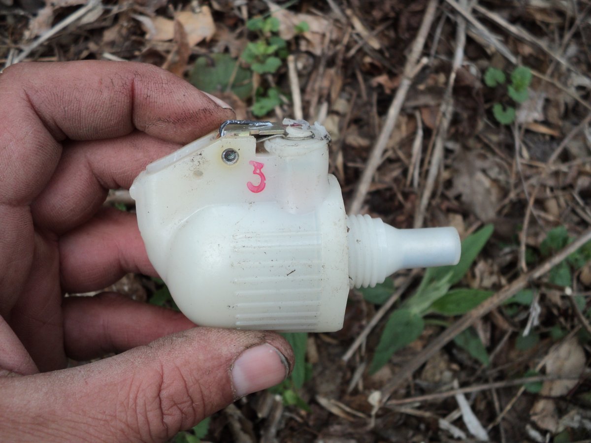

    В РГН не сработал механизм двойного действия
    Рост76 та 03147 подобається це.

    42
    12.932
    Не может РГН не взорваться, если штатно выдернуть чеку. Там механизм двойного действия. Скорее всего была повреждена наездом техники или взрывом. Потому и бросили.

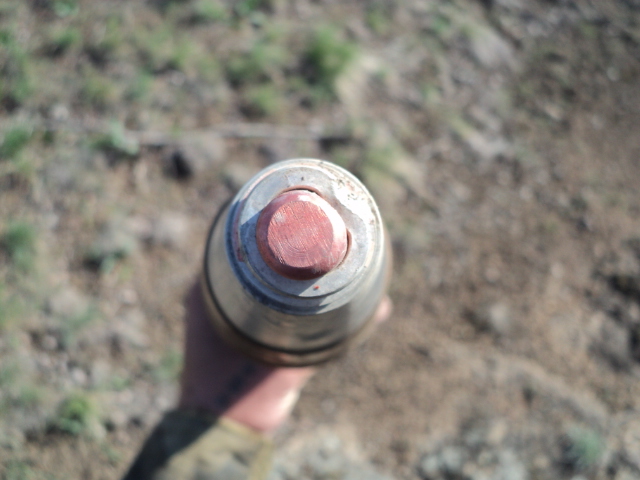

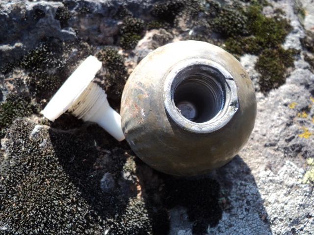

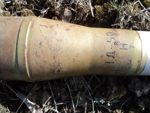

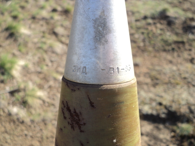

    А в ОГ-9 судя по фото в результате удара о препятствие, деформировался корпус взрывателя ГО-2 и заклинило ударный стержень.
    Потому и не произошло накола капсюль-детонатора.
    Хотя может быть и причина в другом - осечка в КД.

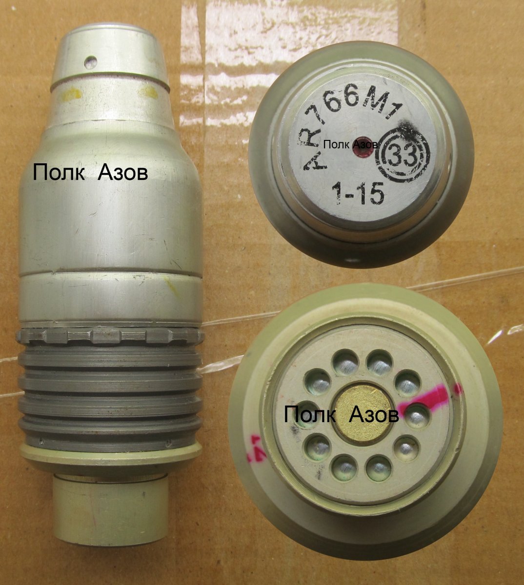

    Ну...ну....Если что, их было 23 !

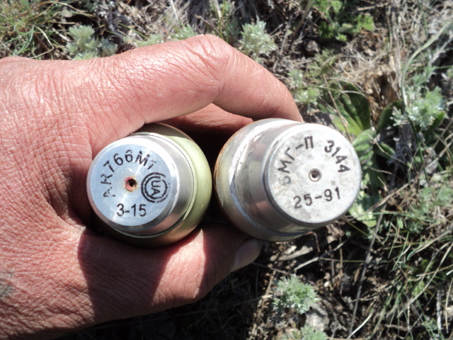

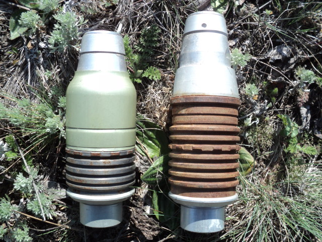

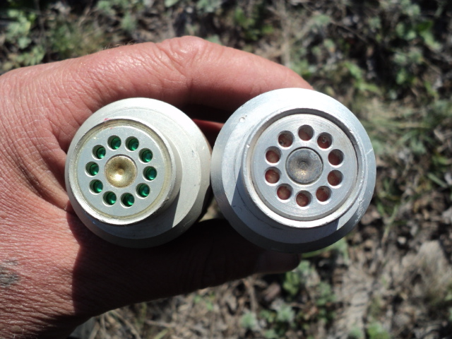

    Ну "Подкидыш", который выглядит как "обычные" ВОГ-25П, как и ВОГ-25 99,9 % Болгары. Unnamed Player подтвердит.
    Это за разговор о возможностях или невозможностях запала УДЗ при выдергивании чеки.

    Все может быть. Хотя маркировки не видно. Да и осечек на болгарах по логике не должно быть, они свежие.
    А вот те, что лежали на складах - то да.

    На Болгаре маркеровка "UA"
    ОГ-9 по сути так и есть,первая ступень защиты инерционного действия сработала,и при ударе о препятствие(камень,скала)подмяло корпус,и заклинило ударный стержень.

    Первый болгарин. Второй нужно смотреть.

    Скорей всего не прогорели в трубках горючие смеси.

    В данном запале до пороховых предохранителей и замедлителя с КД дело вообще не дошло. Капсюль-воспламенитель не завелся штатно. Нет даже намека на это.
    P/S Предположу что запал тоже 1988 года выпуска как и граната. Вот состав в КВ за 30 с лишним лет "...совсем усох, он разложился на плесень и липовый мёд.." (ГО "Всё идет по плану")

    Логично. Ну если на фото пружинка ржавая, то какой там будет КВ. Но если подсушить то может и жахнет.

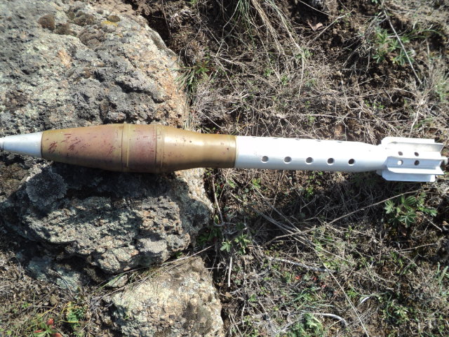

    Болгарин в рубахе подкидыш?

    Подкидыш справа на фото. Он длиннее.

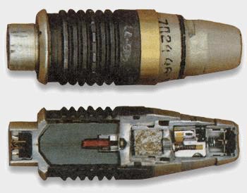

    40-мм выстрел с осколочной гранатой ВОГ-25П ("Подкидыш", индекс 7П24)
