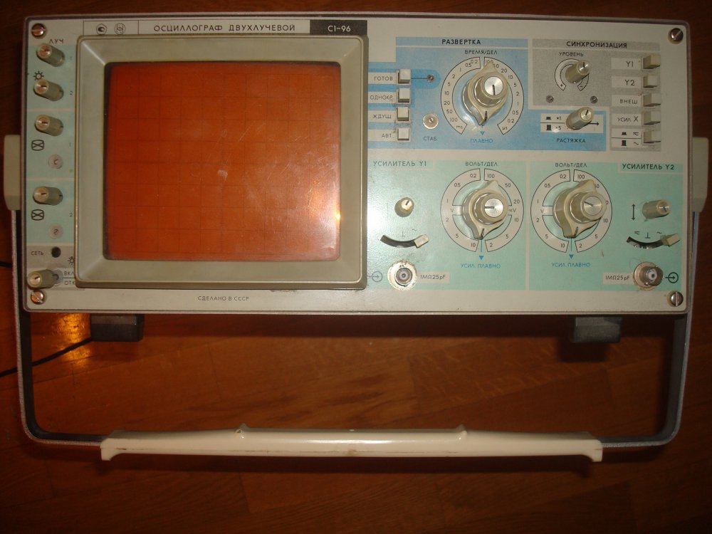

    Доброго времени суток. Имеется прибор моделли с1-96. Мне сосвем не нужен, так как с этой техникой я обращатся не умею, вот думаю продать или поменять на что-то.
    Хочу проверить работоспособность девайса, для начала. Включал в сеть, на экране луча нет....
    Может кто дружит с данной техникой.

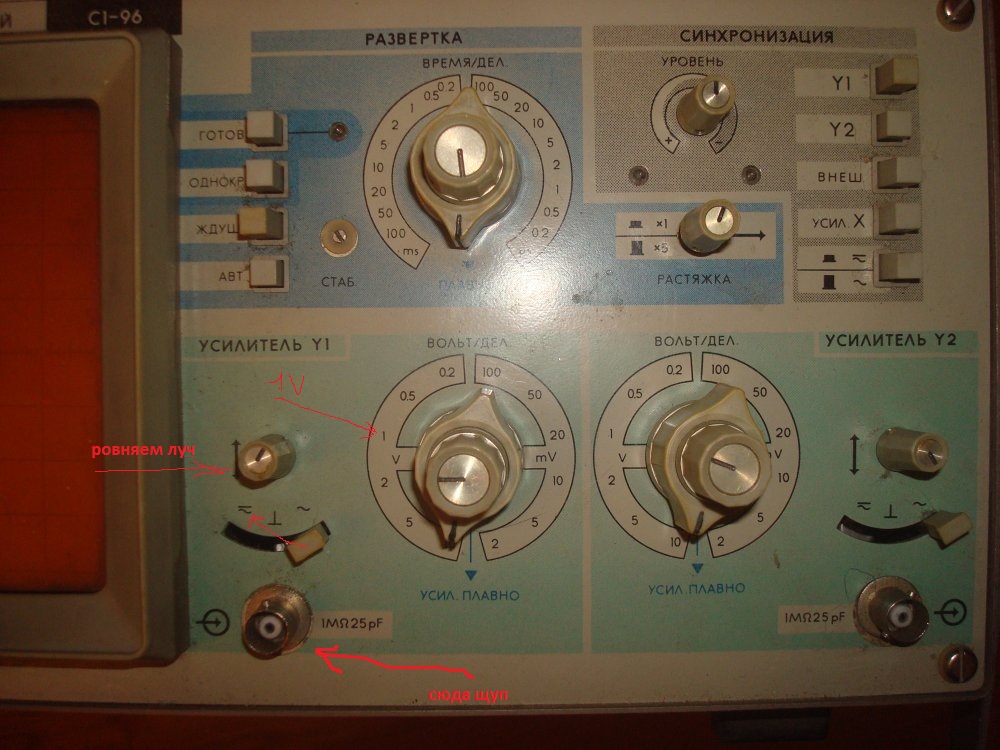

    Ставим такие настройки,луч регулируем ровно по центру
    подключаем батарейку обычную пальчиковую,луч должен подпрыгнуть вверх приблизительно так
    Если рабочий,забрал бы за разумную цену

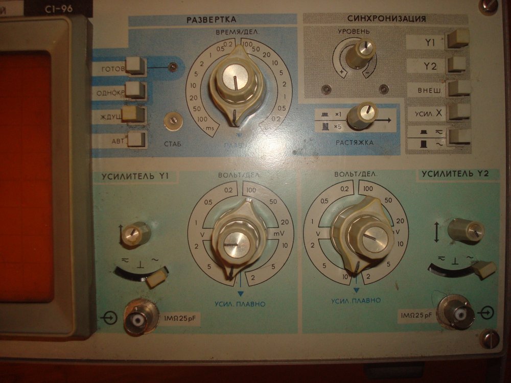

    Справа под надписями Усилитель У1 и У2 вертикальная стрелка возле "крутилок",ими луч перемещается вверх-вниз,покрутите их медленно.Так-же "крутилка" Усил.плавно,только не та что щелкает,а как-бы над ней.Покрутите их обе очень медленно,луч должен появится.Иногда кинескоп настолько посажен бывает,что луч видно после получасового прогрева и в темноте.

    С лучами разобрался. Оказалось, яркость лучей нужно было выставить. (как раньше не додумался. хз) Появились 2 мерцающих луча.
    На батарейку проверил, луч подымается, правда не на полтора деления координатной сетки а где-то на 1.2
