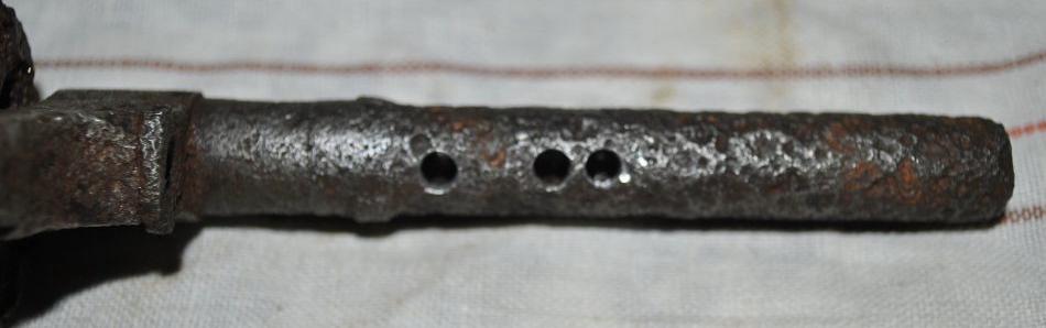

    Всем доброго дня!
    Может кто посоветует как без болезненно ось барабана вынуть?
    Или безнадега просто перепилить…???
    За ранее спасибо за советы!

    Все делается легко. Идете на кухню.желательно когда нет жены.т.к вонять будет горелым маслом и металлом. Снимаете крышку чугунную с комфорки газовой.зажигаете газ штоб пламя было как с горелки и хорошо прогреваете место в раме куда вставлена ось и ствол вкручен.докрасна греть необязательно.Охлаждаете под холодной водой.Два раза достаточно.потом кидаете в уксус откисать.часика хватит.И аккуратно выбиваете упирая отверткой в язычек.чуть сдвинули.дальше наставочку тонкую ссо стороны бойка и легенько тук тук и пойдет. если не пойдет греем еще раз и охлаждаем. втулку барабана внутри которой ось расшивилить обязательно и утопить в барабан...и все будет ок..

    первый раз когда с подобной проблемой столкнулся - тоже просто перепилил)))) ... а потом тоже стал пользоваться методикой нагрев и в масло.

    :beer:Большое человеческое спасибо! будем пробовать!

    Та масло необязательно.ононаоборот коксуется. вода и усусь....

    Да х.з.:confused: как сказать иногда и гидролиз чистит хорошо,быстро однозначно,Но уксус дольше но качественней,и резьбы разьедает хорошо,получше всяких Вдшк,счас попробовал комбинированный сначала гидролиз потом уксус на чистовую, получается отлично,блин токо ржу кидает быстро надо чем то обрабатывать.Чем Вы к примеру консервируете?:rolleyes:

    ружейное масло, солидол - причем сразу, потом по обтирании ржа уже не появляется, для того что бы появилась нужно хорошенько обезжирить)))))
