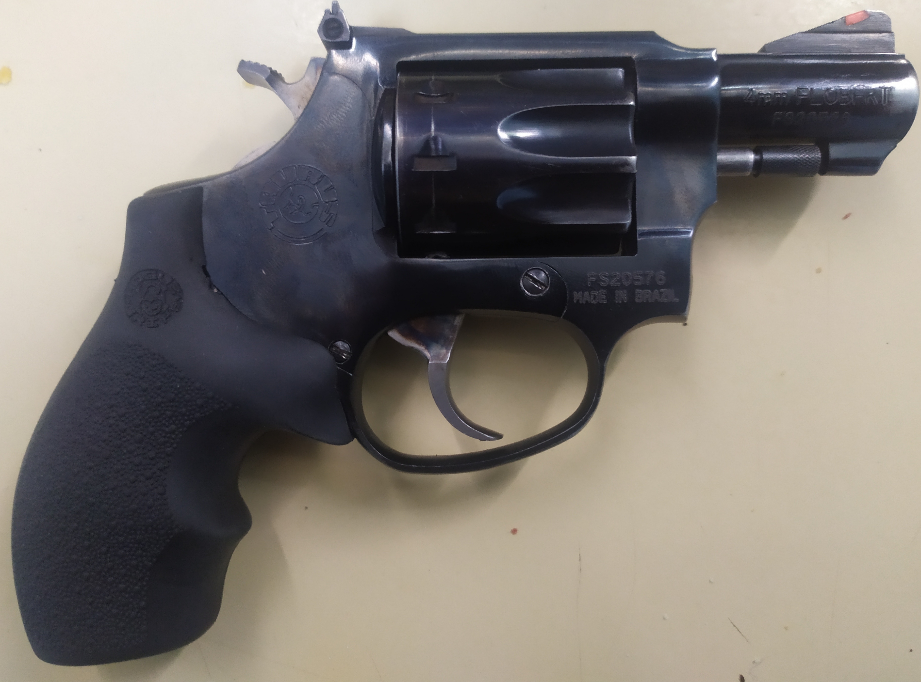

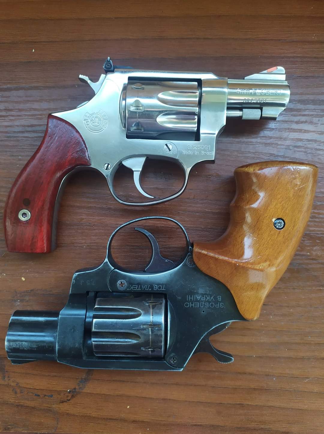

    В це мої ,,іграшки". Тільки нажаль Taurus з нержавійки, тюнінгований Павлом ,,загубився" в перший день війни. Хтось прибрав разом зі спальником. Зараз при мені Taurus зі збройової сталі з накладкою від S&W38sp подарунок донечки..

    На мій погляд,револьвер- сама красива і елегантна зброя.

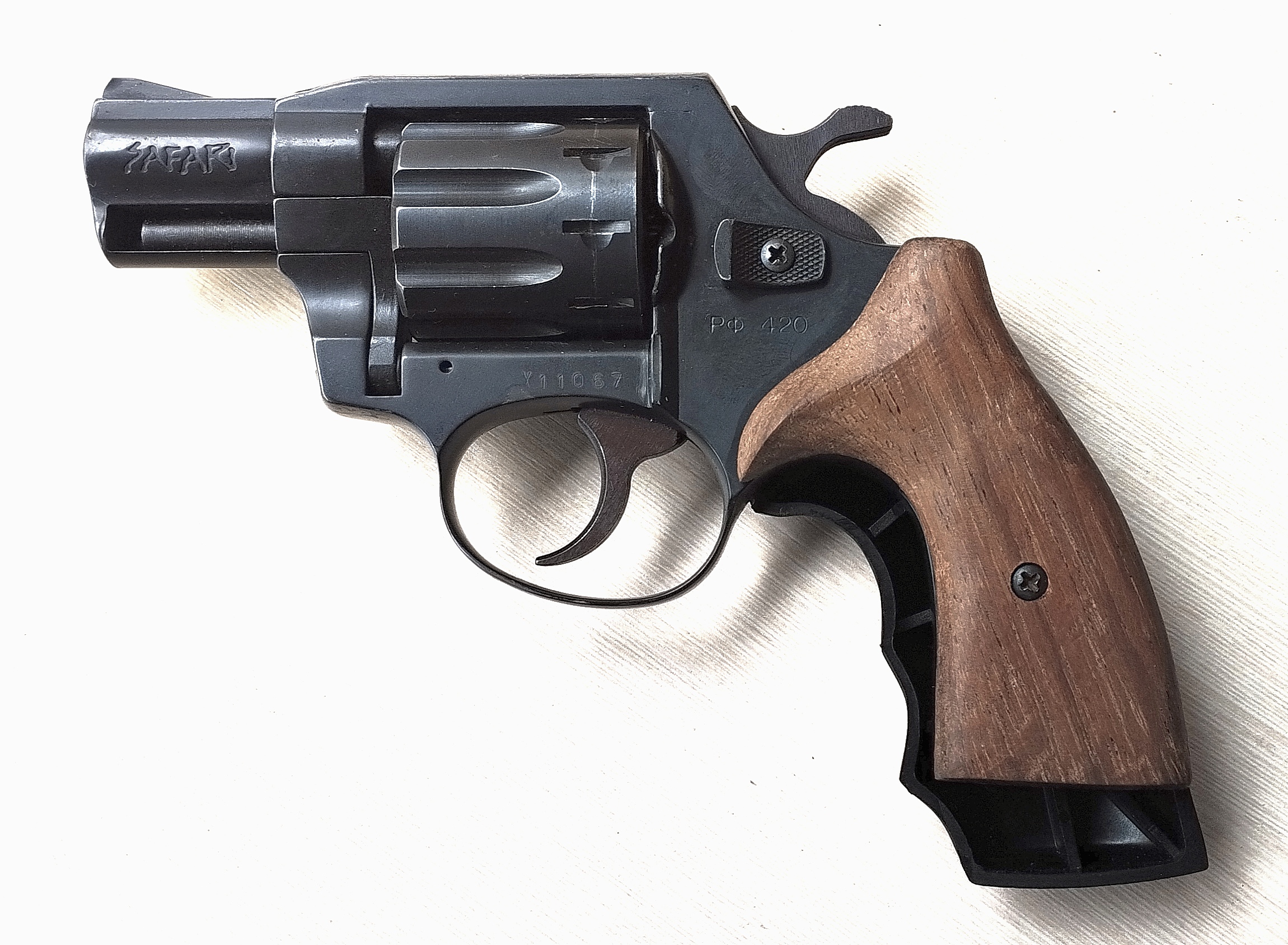

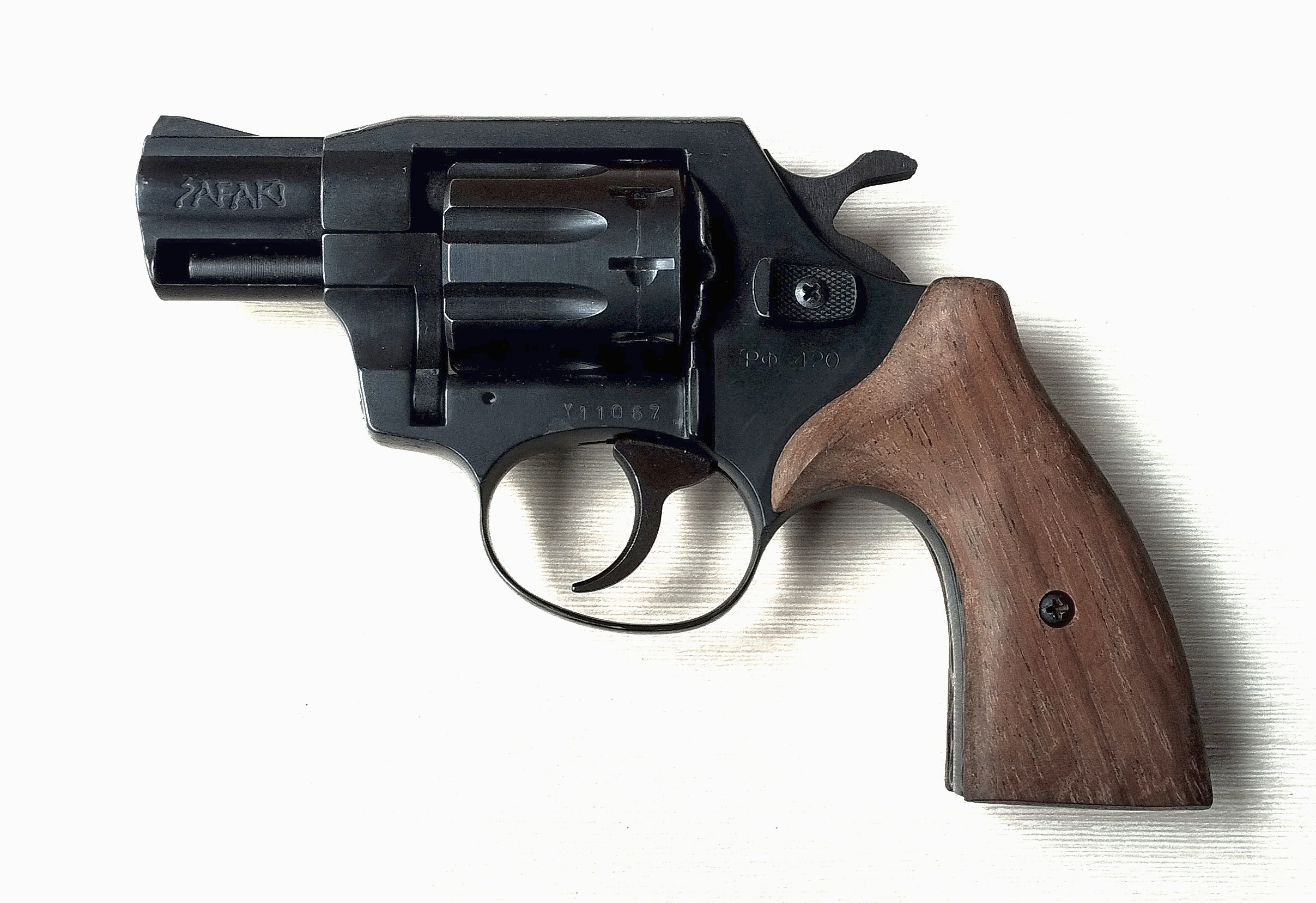

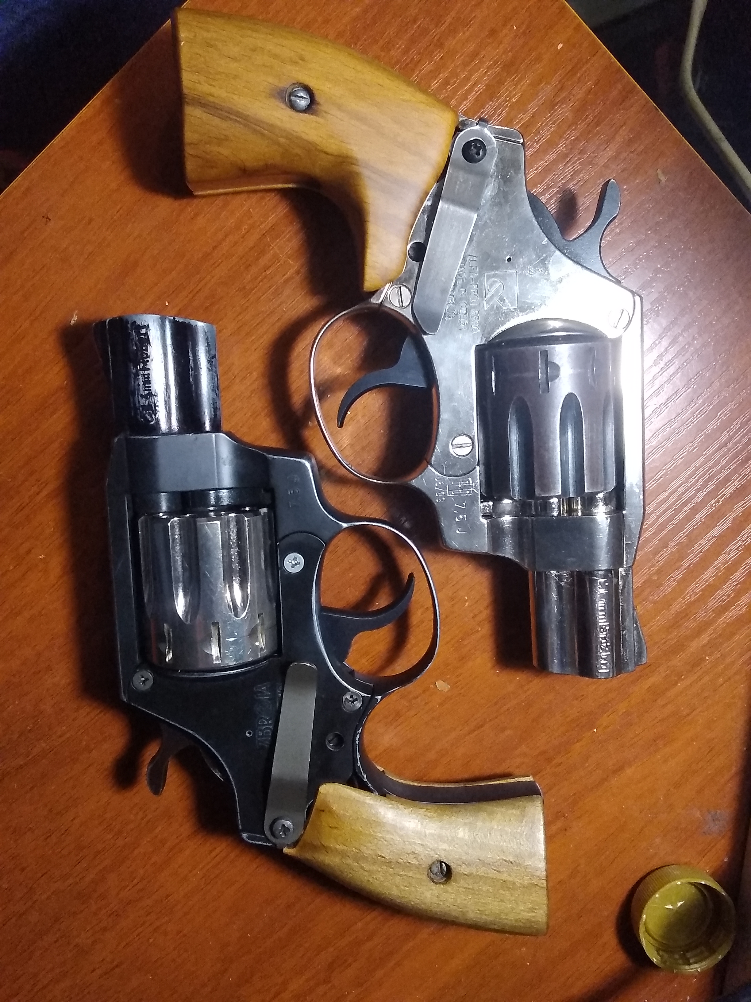

    У якості єксперименту вирішив зробити накладки покет на руків'я 420-го, з плашки мербау, витримана, тверда та міцна деревина.
    Враховуючи вартість набоїв (та якість сучасних патрончиків), це вже можна вважати за ммг.
    Знизу половинка рідної чорної пластикової накладки, ще чеського виробництва, попереду новоробна.
    Різниця у розмірах дуже помітна, покет подобається цупким хватом та невеликими габаритами, особливо це гармонійно виглядає на таких коротишах.
    The_Witcher та Судмедэксперт подобається це.

  15. Панцер V
    Панцер V Obergefreiter
    62

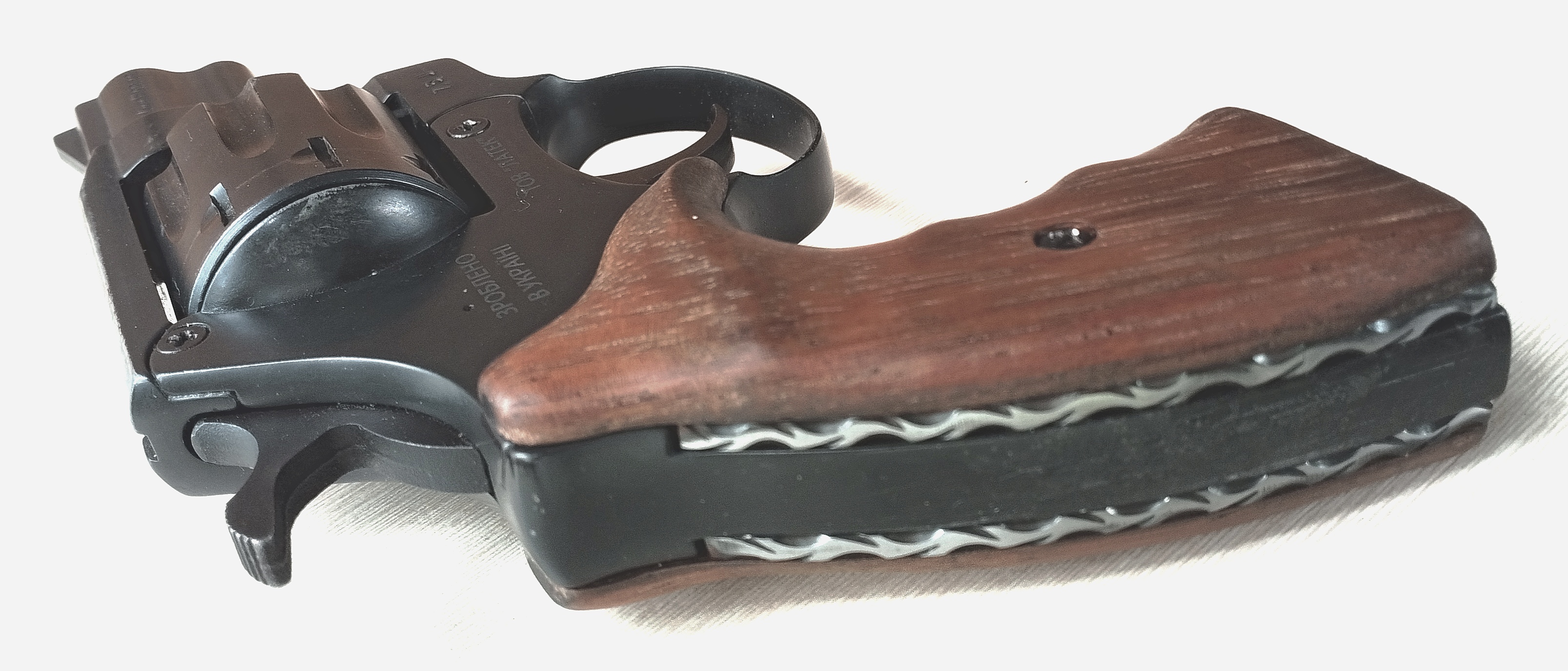

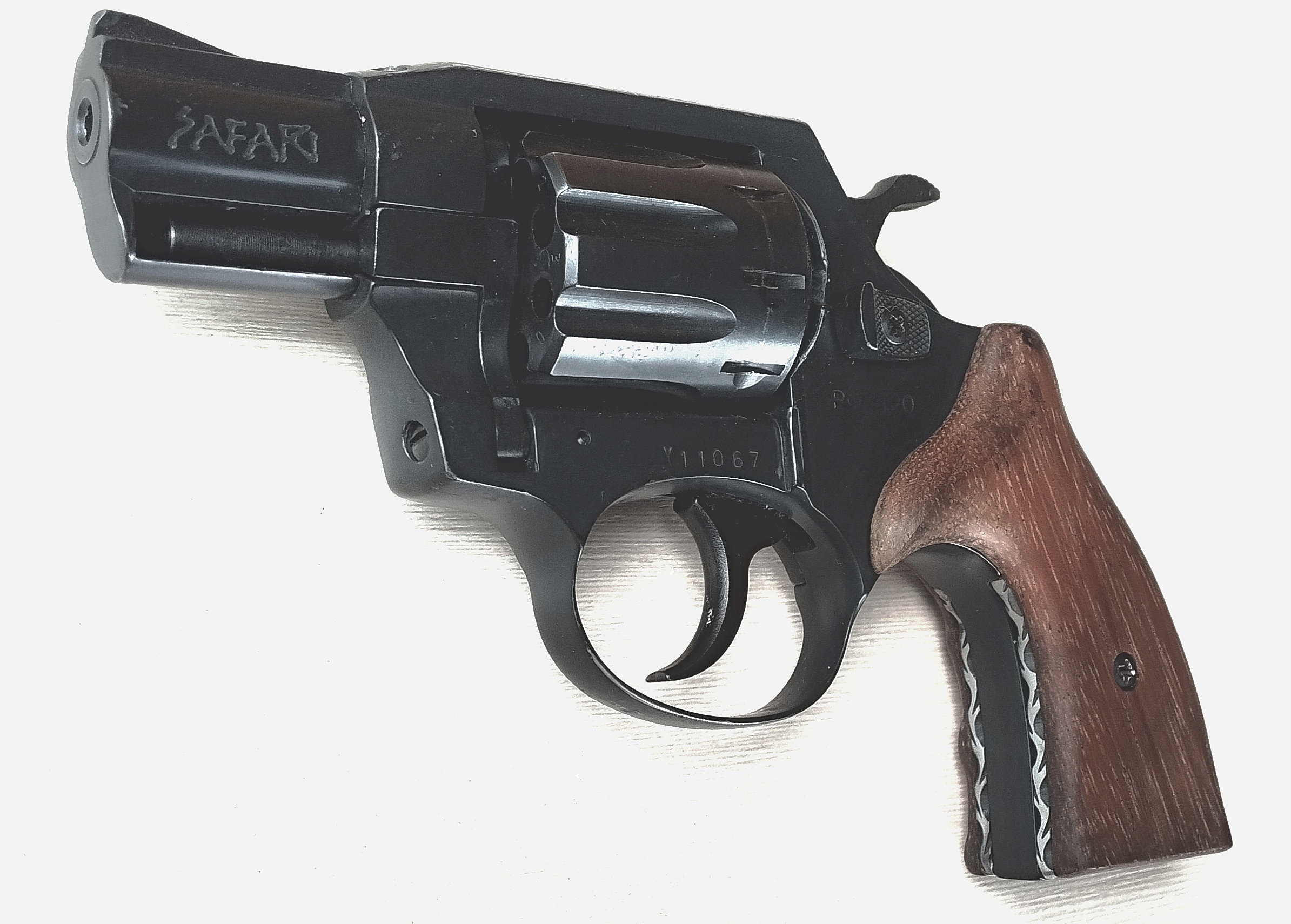

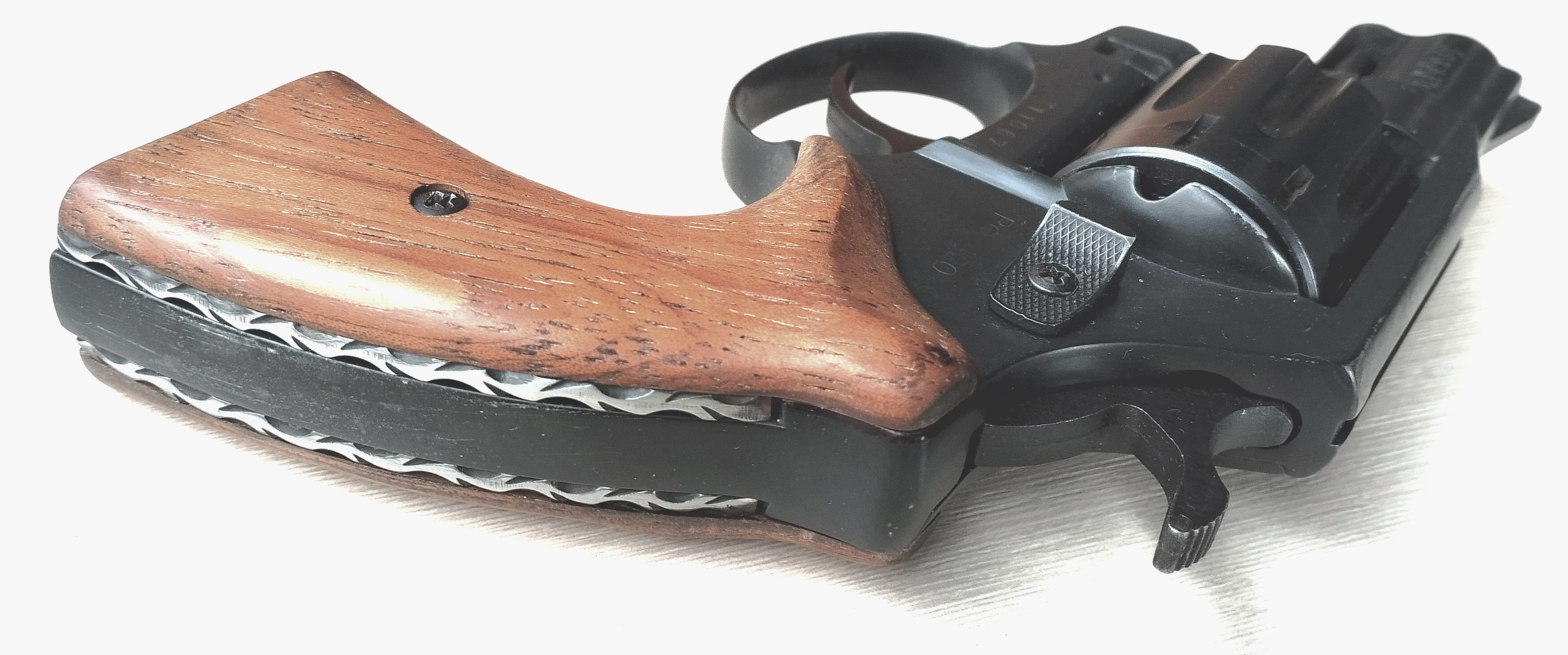

    Несподіваною проблемою виявилось якісно зробити сходинку на внутрішній частині майбутніх накладок, там є перехід з тоншого руківя на більш товстішу частину бокової кришки, з обох сторін.
    Вихід з положення був знайдений шляхом виготовлення двох металевих пластин відповідної товщини (близько 3мм) та підігнаних по формі.
    Таким чином перешкода у вигляді сходинок була усунена, залишалось виготовити, підігнати та встановити щічки.
    Наразі револь має такий вигляд.
  16. Панцер V
    62
    Вага збільшилась - пластикові накладки мають вагу у 43 грами, тоді як ці вже 115 грамів.
    Та й візерунки по торцю металевих вставок можуть здатись циганщиною, але то було вимушене рішення.

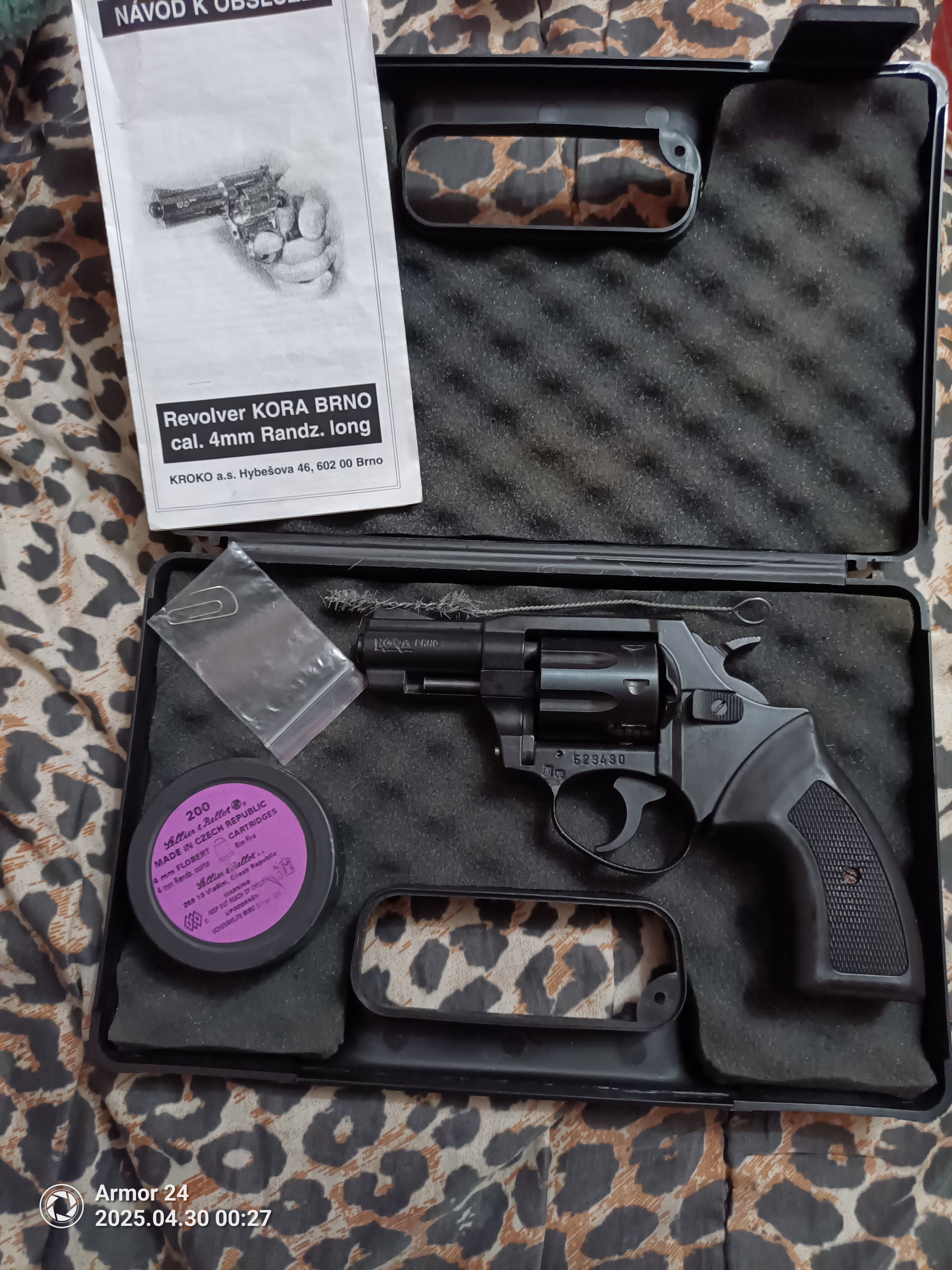

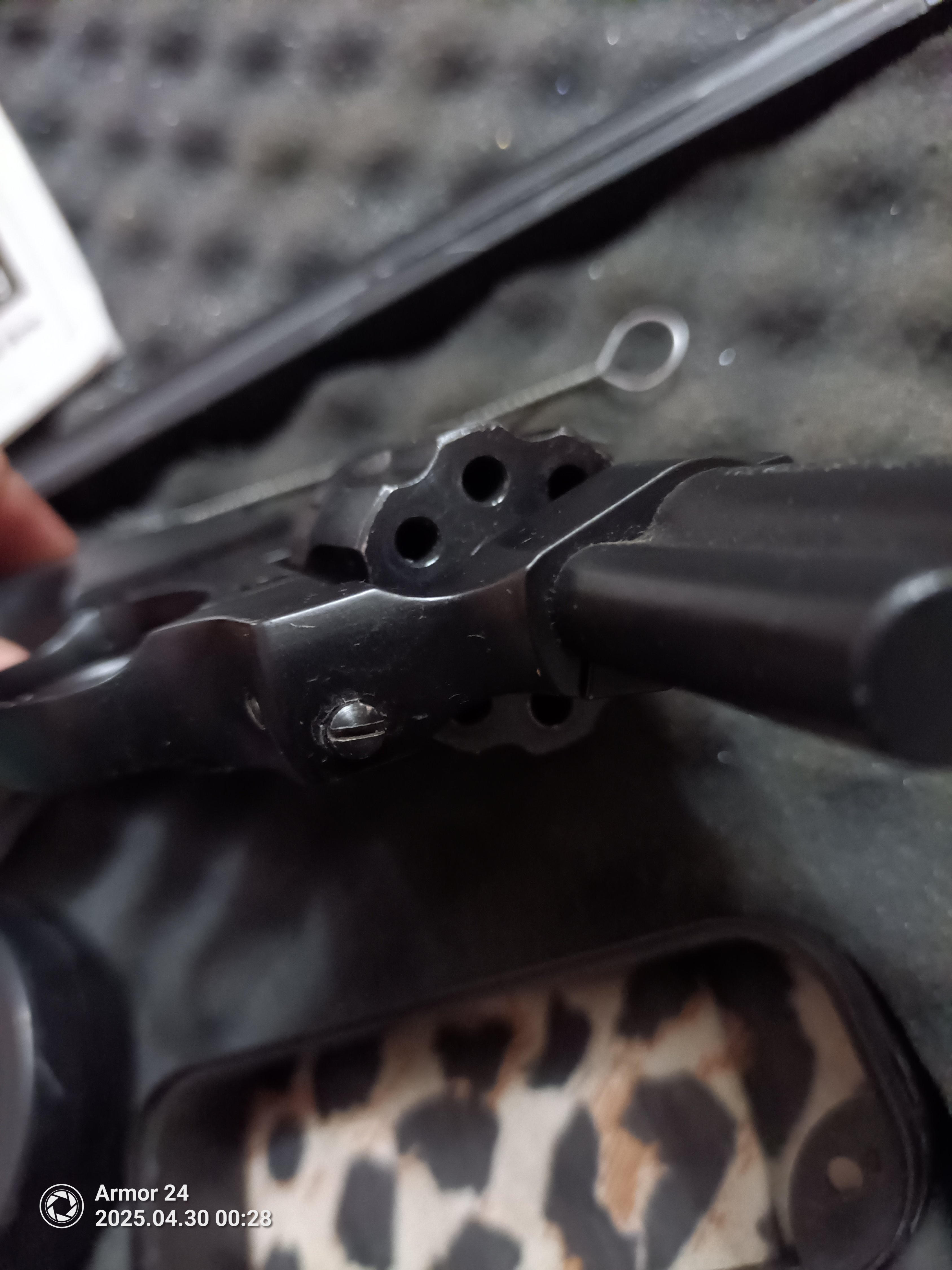

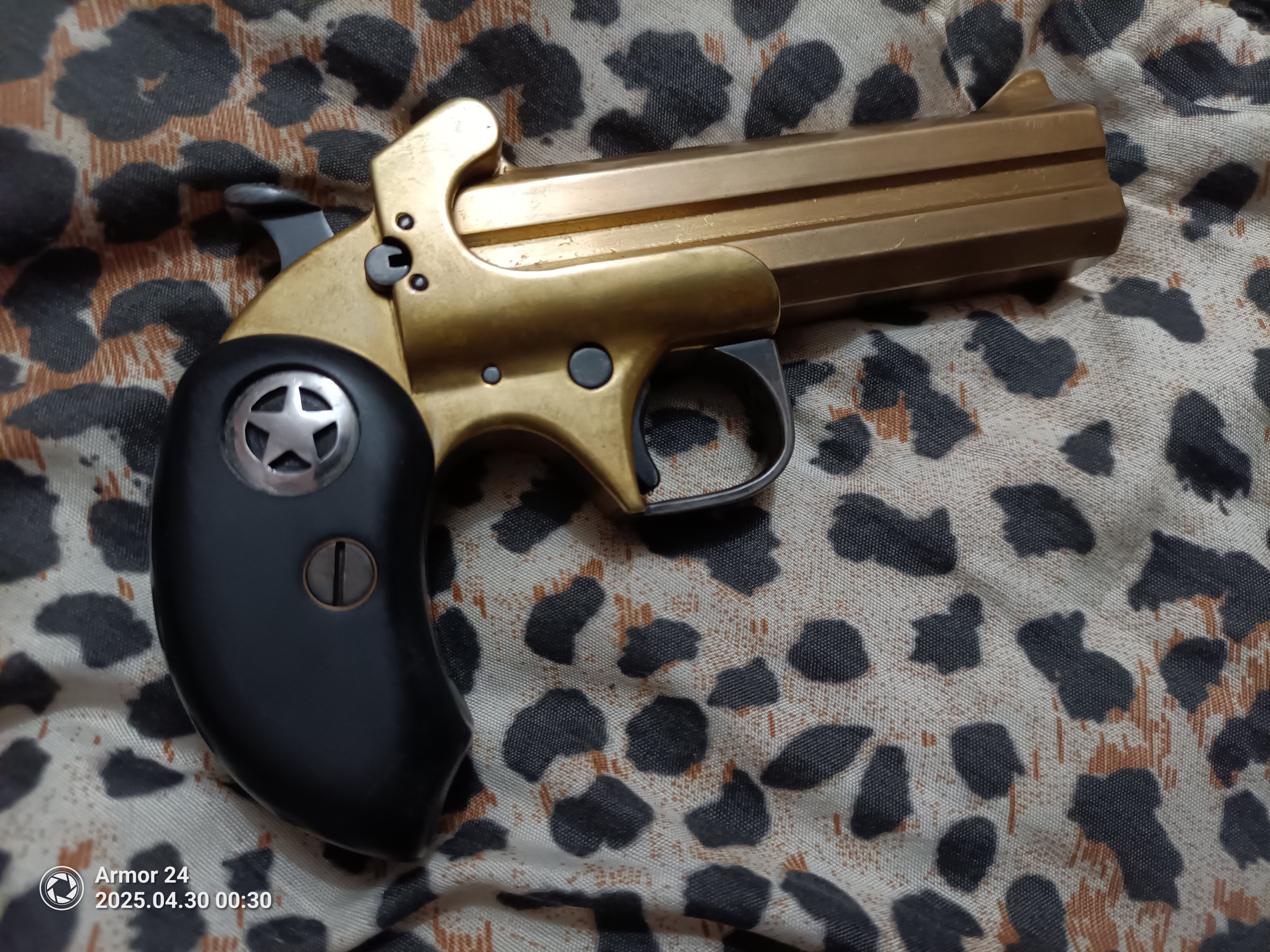

    Купив кору брно в колекцію.
    Реально цікавий апарат.
    По мощності доходить до деринжерів.

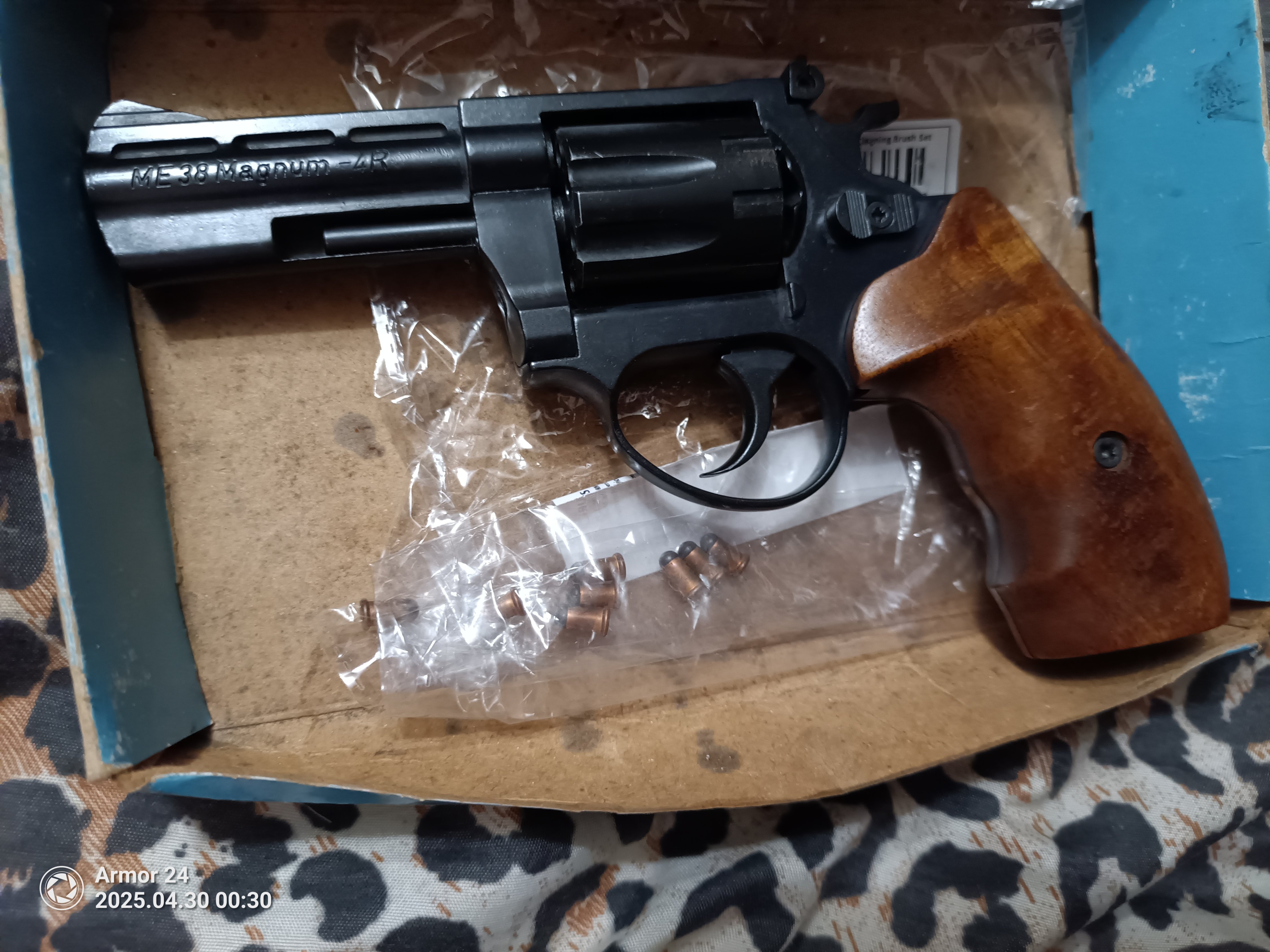

    Магнум ме-38 порівняно з нею одне розчарування, хотя також барабан нерозточений, із завуженими каморами
    Залишилось альфу докупити і екол і буде повний комплект

    Непогана ідея
    Різьба виглядає симпатично
    Там внутрішню ступеньку шоб робити треба натренуватись, інструмент і рамка для підгонки треба.
    Може колись матиму час зроблю пару комплектів

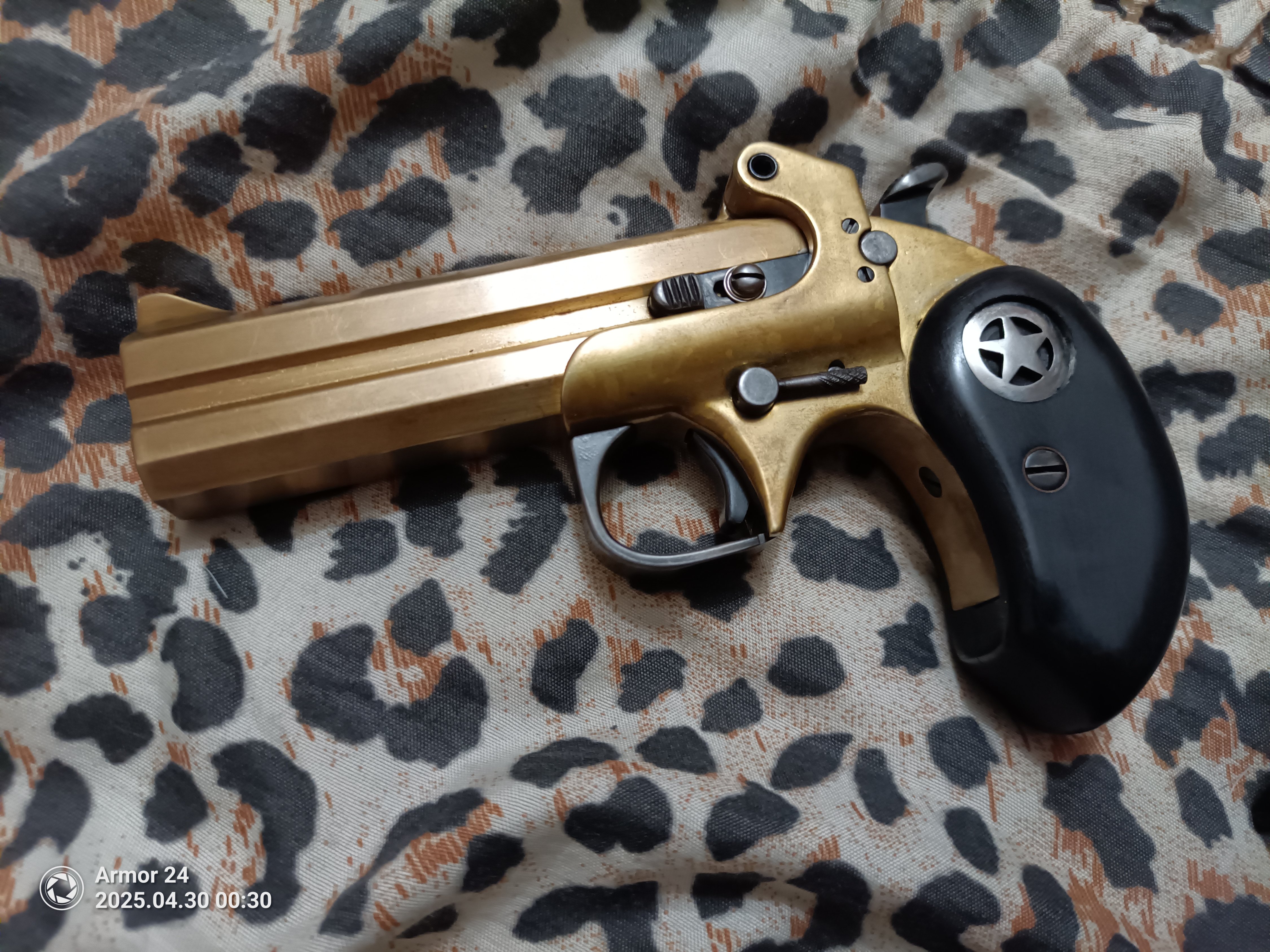

    Доброго дня мене цікавить пістолет deringer ціна дякую
