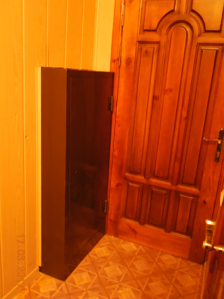

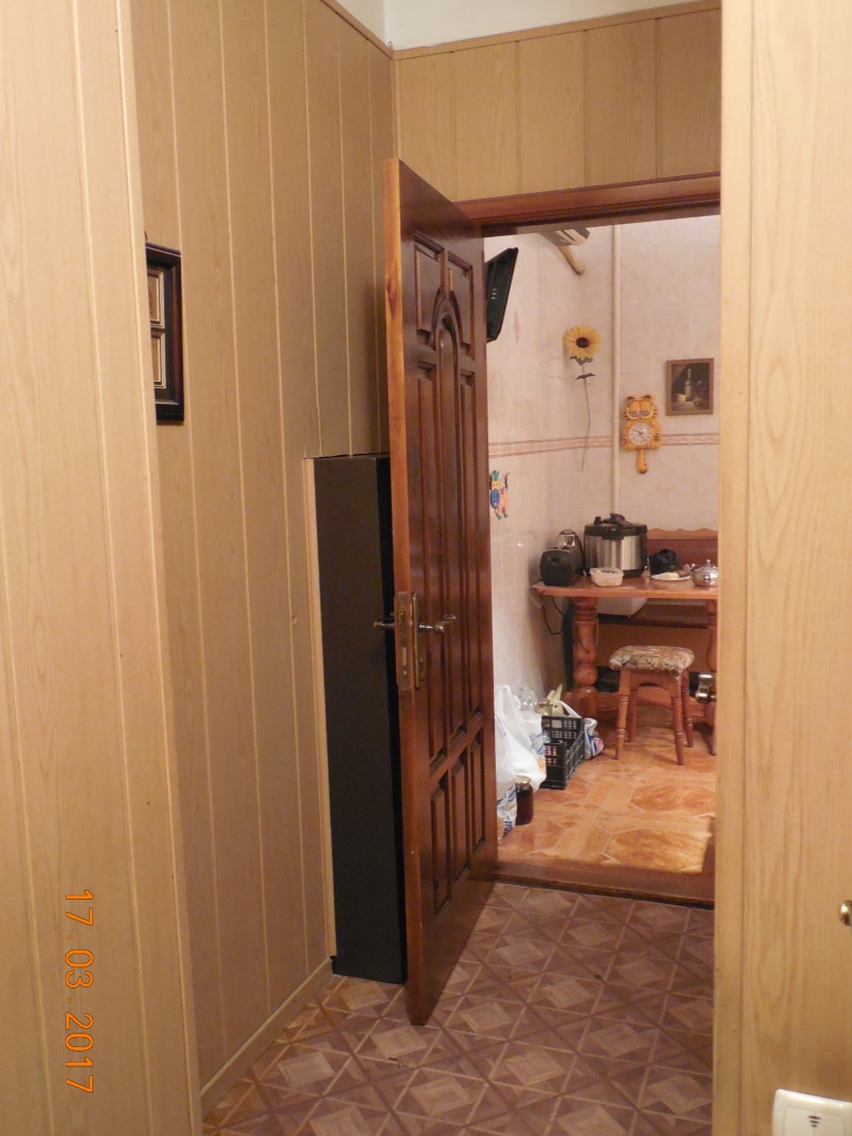

    Просто закрытый железный ящик без доступа посторонних .
    И желательно внутри патроны отдельно от "трубы" .
    Всё , больше требований нет никаких .
    Я лично себе вот так в размер варил ...

  11. - КАПРАЛ -
    - КАПРАЛ - Leutnant
    44
    118
    2.722
    Глупость и самовозведение преград .
    "Специальное назначение" предпологает удобство размещения оружия в нем . Т.е. крепеж , подставки , полки .
    Нигде нет условий или ограничений .
    Сами вы его сварили или купили в магазине , разрешительную систему НЕ ИНТЕРЕСУЕТ .
    Точно так же , как нет требования к тому , что бы он был зафиксирован , например анкерными болтами , к стене или к полу .
    Это ваши личные проблемы .
    У меня разрешитель указал в каких то своих бумагах наличие решеток на окнах и снял копии с договоров о охране квартиры , хотя нигде таких требований нет . По ходу они просто действуют по принципу "чем больше бумаги , тем чище жопа" . ;)
