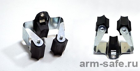

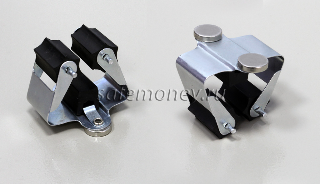

    2. Где в Украине купить такие зажимы:

    Просветите пожалуйста ,что за зажимы такие ?С ув.
    akms1974 подобається це.
  4. G-Class
    G-Class General-major
    6.868
    Diepholz
    Вроде ложементов ,куда ставится ствол ?

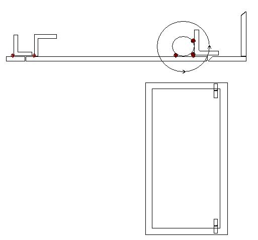

    Тут теж естети є, досить детально висвітлено деякі питання.
    Петлі.

    Петли с двери автомобиля

  19. Ananim
    Ananim Stabsgefreiter
    1.717
    Kharkov
    Сам такие ищу. Как найду в Украине напишу
  20. Ananim
    1.717
    Kharkov
    Нашел, буду себе заказывать, пишите в личку если интересно

  24. Ananim
    1.717
    Kharkov
    Честно говоря, думаю магниты не обеспечат надёжное удержание оружия и доставать карабин вы будете вместе с ложементом на стволе. Кроме того он мал по высоте и все равно нужно будет ее наращивать.

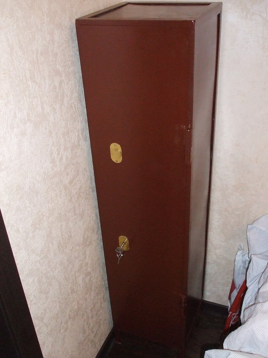

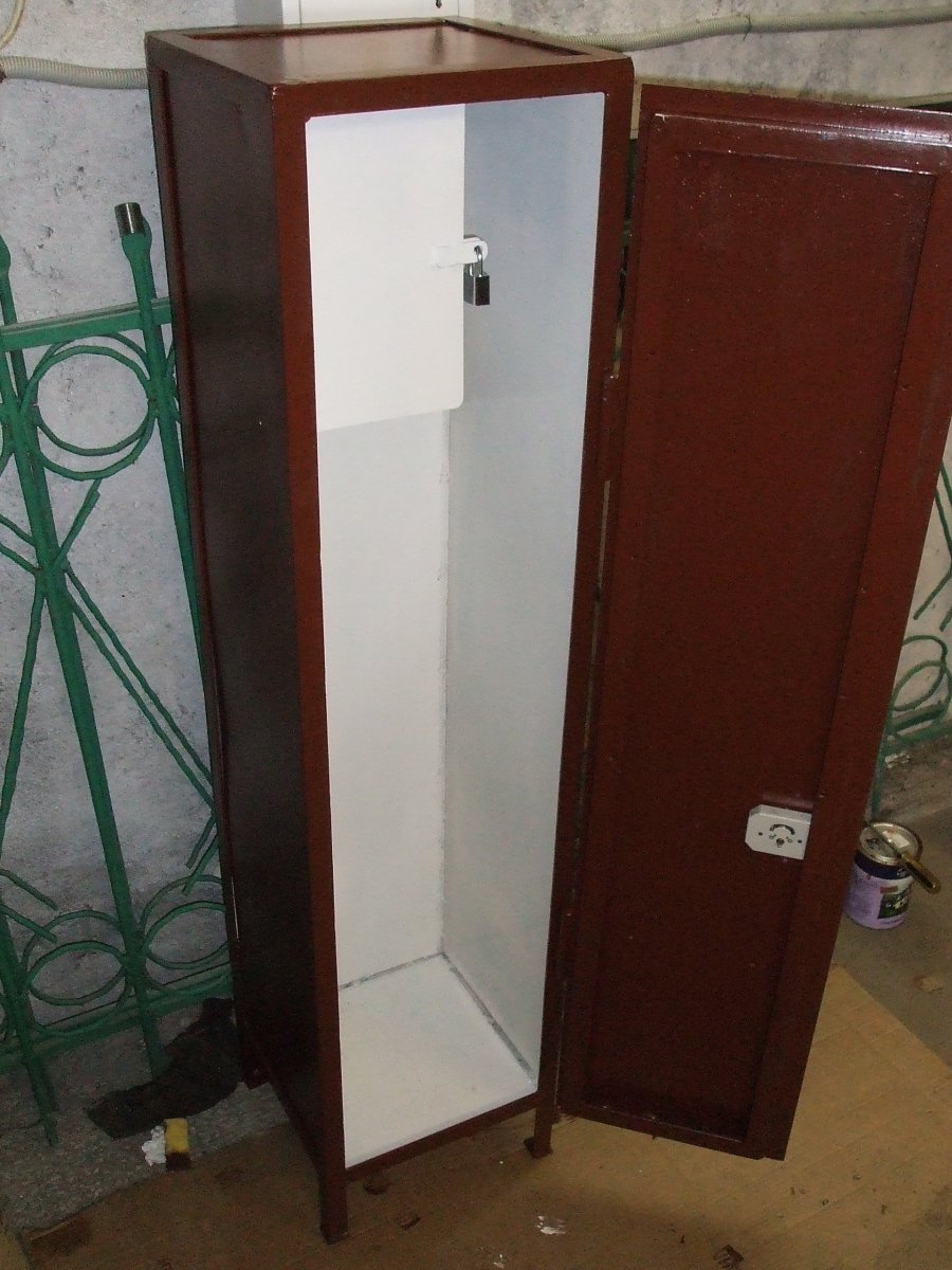

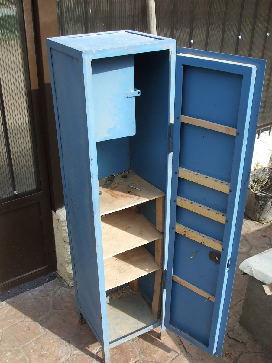

    А,поучаствую и я в теме!-)) Имею 2 сейфа.Один самодельный,другой куплен в "Эпицентре".
    Самодельный:
    Достался в таком виде:
    OlekB. та amitnik подобається це.
  26. Zly Pies
    Zly Pies Obergefreiter
    159
    Жемчужина у моря

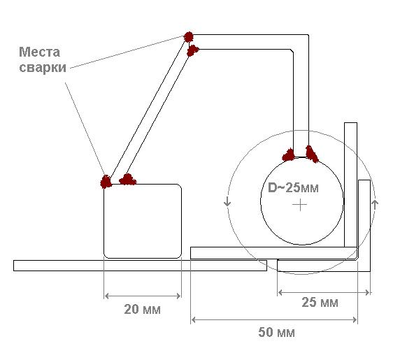

    сейф чертёж.gif ТОт,что куплен в "Эпиценетре",заявлен,как на 3 ствола.Но в реале,я там постоянно играю в Тетрис,переставляя карабины,чтоб закрыть дверь!
    Ну,и чертёжик для тех,у кого умелые руки!-))
