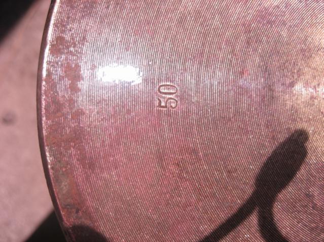

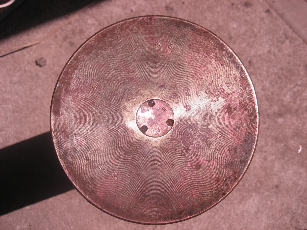

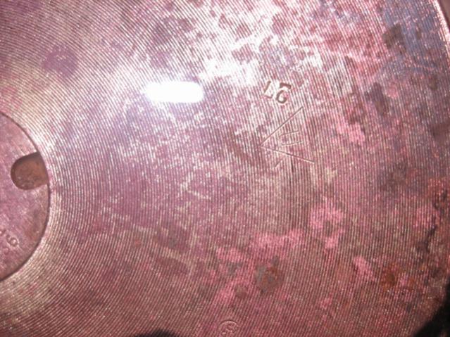

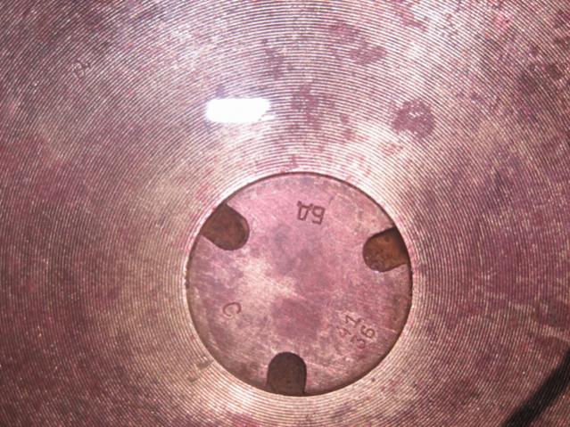

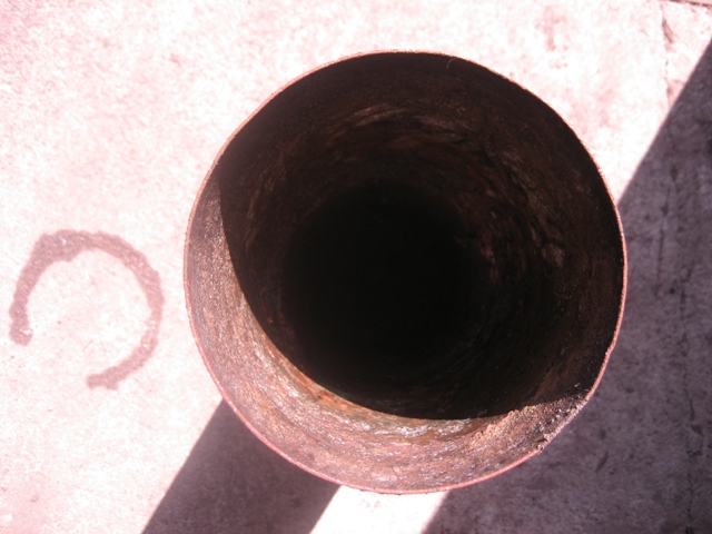

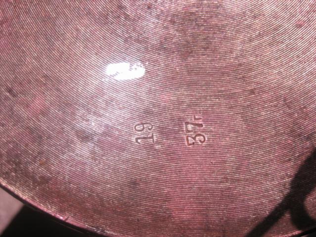

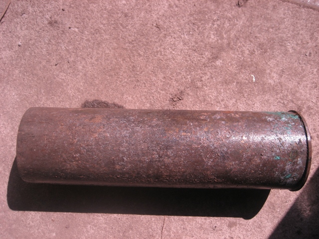

    Подскажите от какого орудия найденая гильза размеры длина 55см ширина 16см вес 8кг 450 гр латунь

    152-мм гаубица МЛ-20?
  4. AK-725
    AK-725 Stabsfeldwebel
    1.899
    152-мм пушки обр. 1910 /30 и обр. 1910/34
    152-мм гаубица-пушка МЛ-20 обр. 1937
    152-мм пушка-гаубица Д-20
    Гильза подходит и к современным орудиям: самоходная гаубица 2С3 «Акация» и гаубица «Мста».

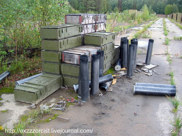

    Вот лежит на лотке:beer:

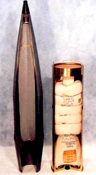

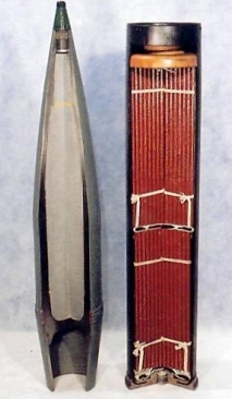

    Вот типичные фото плюс фото пластиковых. Все фото из Инета.
