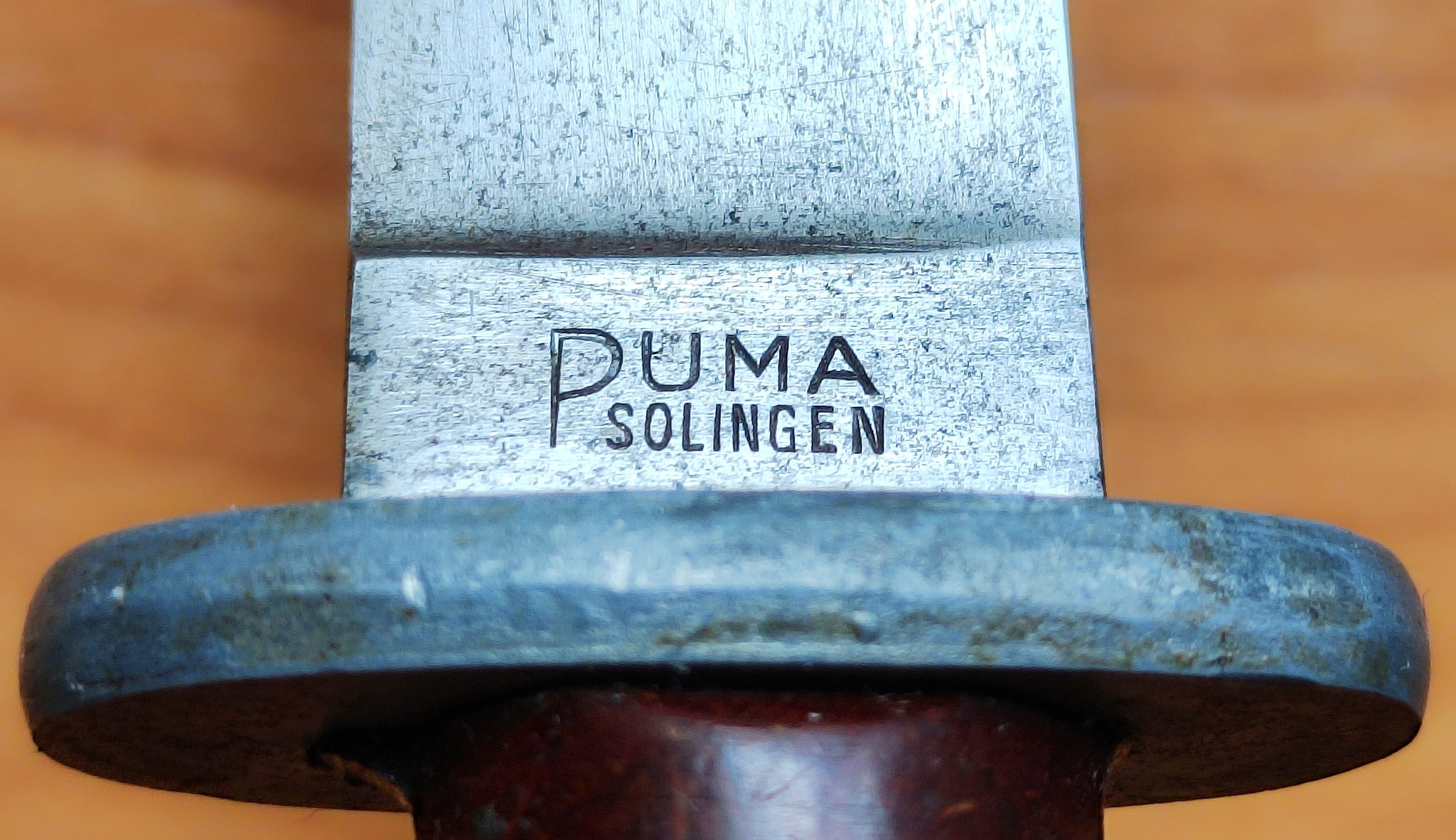

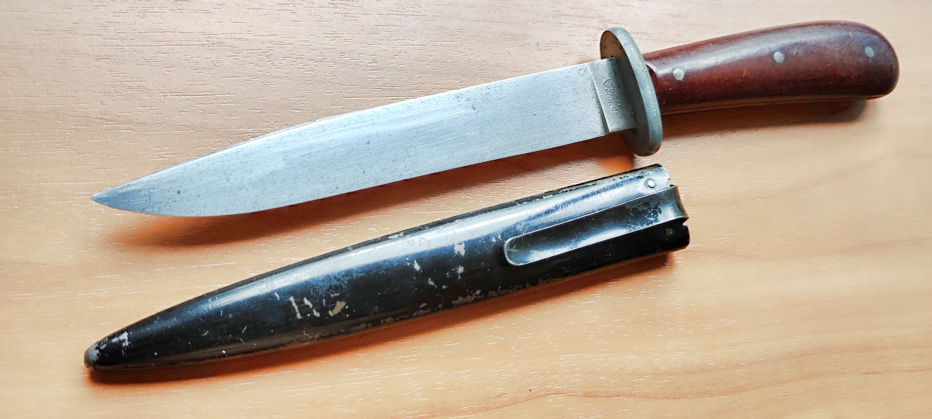

    В прошлом году я приобрёл очередной нож Puma, модель с клинком боуи и цинковой крестовиной. И всё бы хорошо, но у того ножа не было фляста (для простоты понимания, будем так называть эту кожульку, которая является прокладкой между крестовиной и устьем ножен).

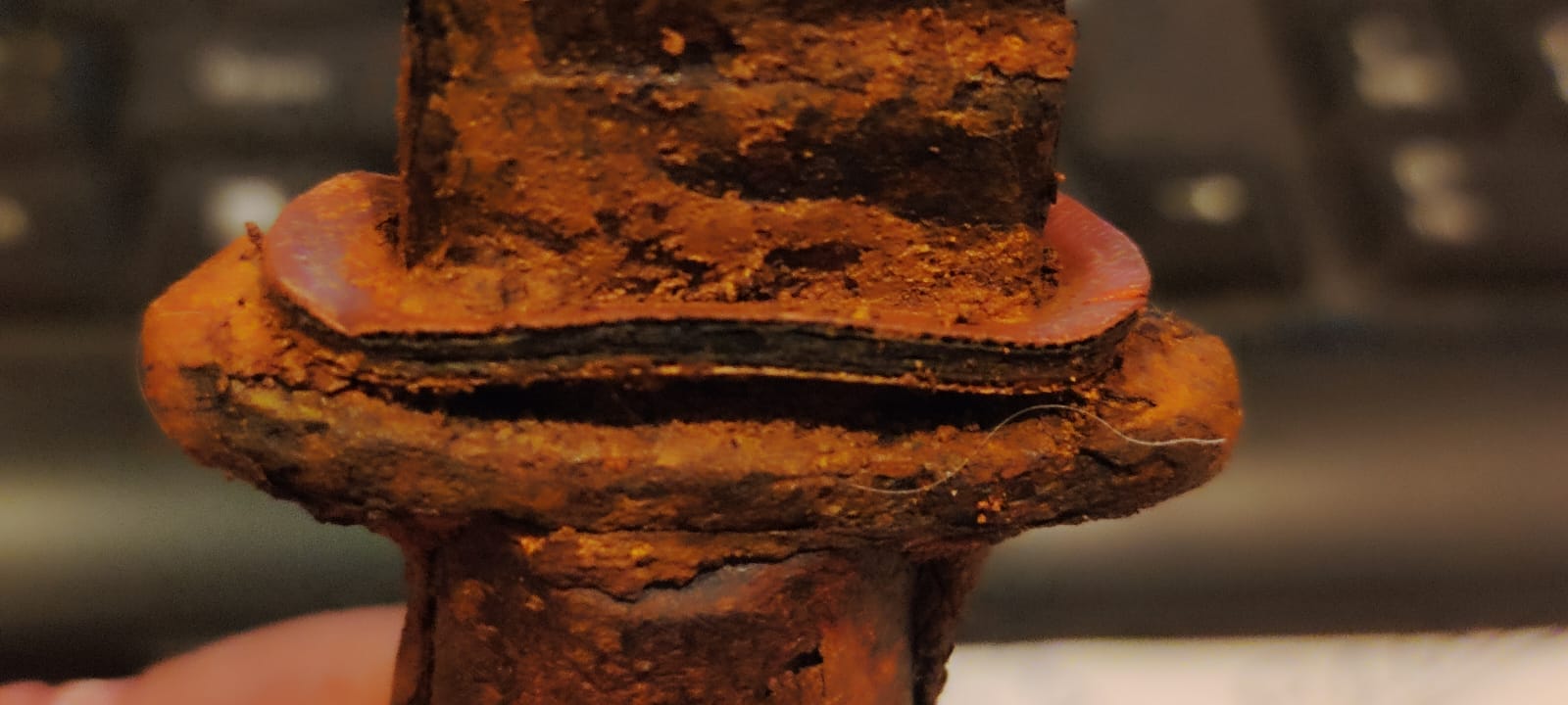

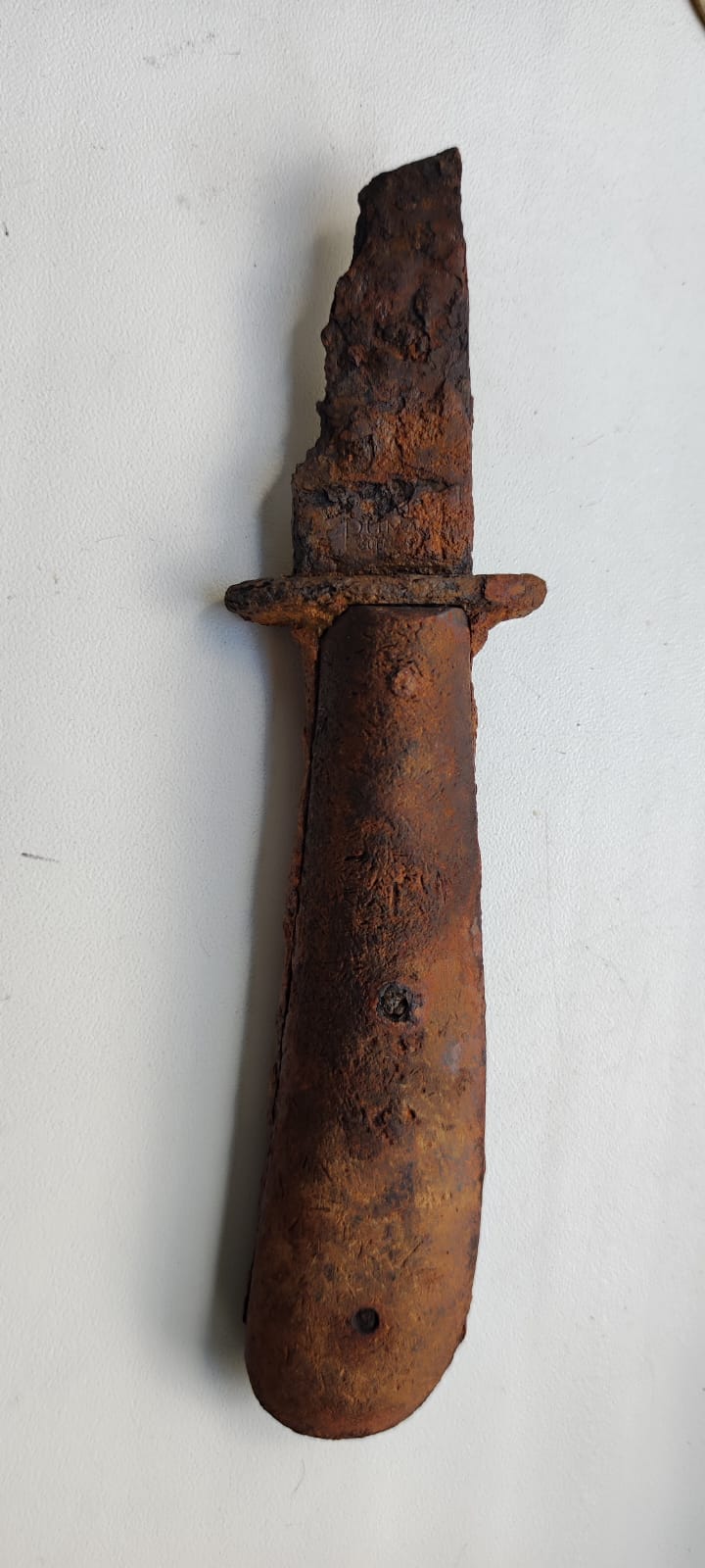

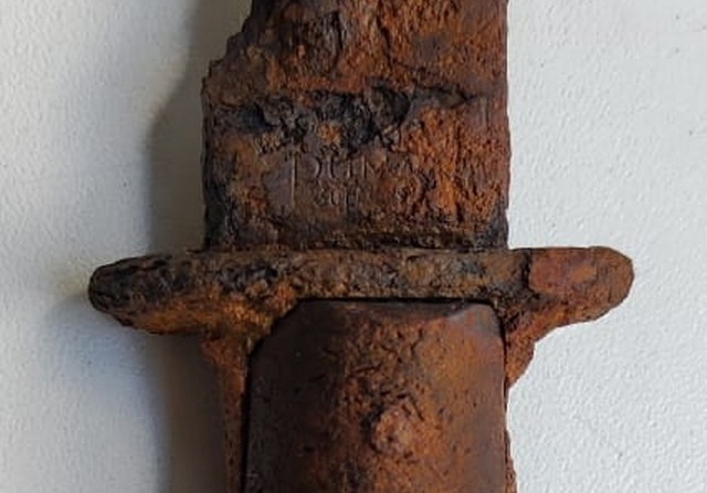

    На эту модель шёл оригинальный фляст, который выглядит, как слоёный пирог из прессштоффа и клееёнки. Его абсолютно нереально купить отдельно. И тут я вспомнил, что у меня с давних лет, где-то валяется огрызок Пумы с Кольского полуострова по копу по тамошним горным егерям. Клинок утрачен, но фляст-то ещё на месте!:D

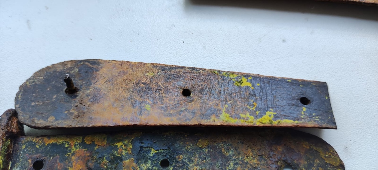

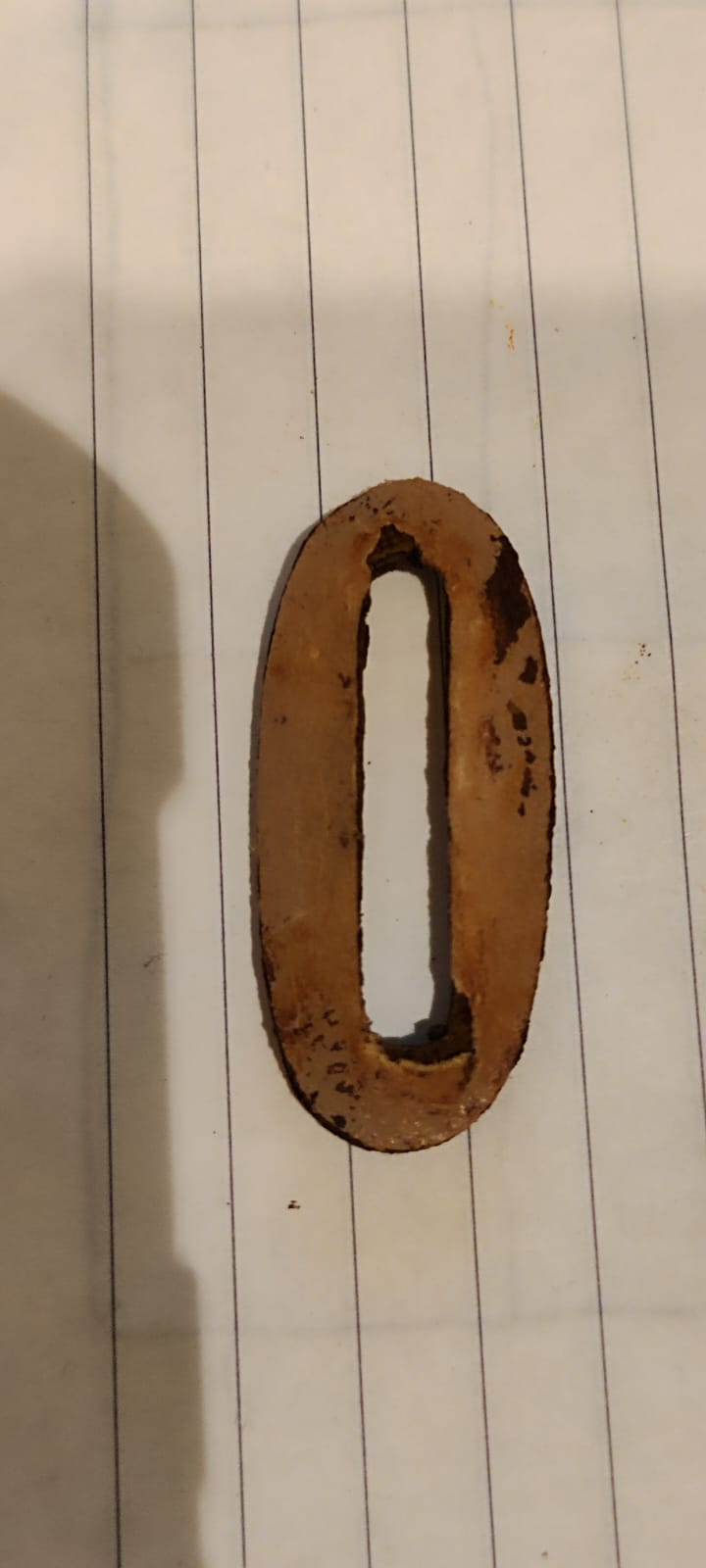

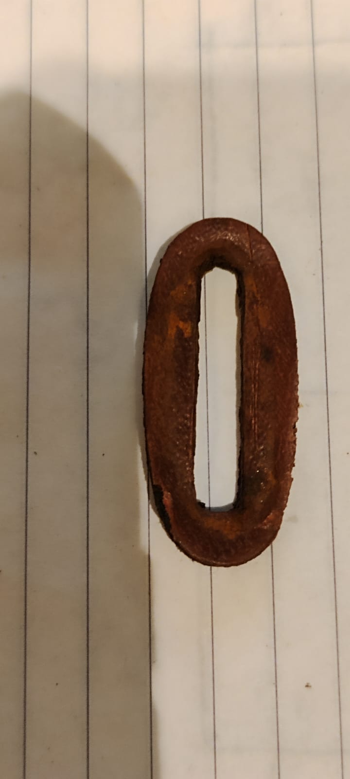

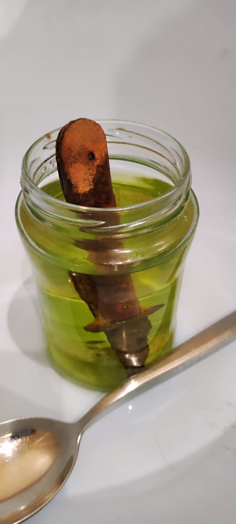

    Размачивая огрызок в щавелевой кислоте и мыльном растворе, растворяя ржавые залипухи, мне удалось безболезненно снять щёчки и фляст с того артефакта.
    Потом помыл тот фляст, размягчил и установил на свежеприобретённую Пуму. Занял своё место, как родной! :beer:

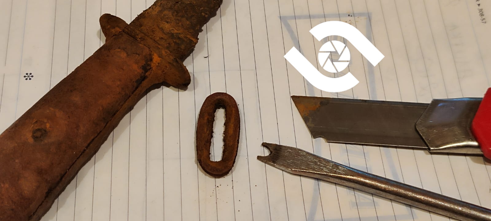

    Отмачивание в щавельке и снятые щёчки. Внутри никаких маркировок, если кому-то это интересно.

    Тут у меня ещё хорошо, что крестовина железная на доноре, а дядьки знакомые присылали фото своих находок, что цинковая крестовина уходит без следа и фляст за ними тоже. Остаётся только видимость скелета - посадочное место на горячий обжим. Бакелит практически не повержен разрушению за те 80+ лет.
