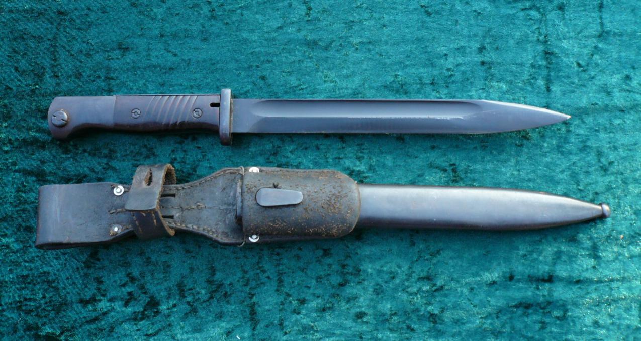

    Коллеги, подскажите по оригинальности штыка и примерную цену в РФ без подвеса.
    Смущает, что клеймо Ваффенамт без куриц. Кстати,может быть имеется таблица этих клейм по регионам или подразделениям.
    Что с радиатором непонятно.
    Кнопка работает,люфтов нет.
    Спасибо.

    Штык оригинален,как и ножны,состояние склад,по цене 100 у.е. железно стоит,думаю просить 200 у.е.!

    Eto uze povojennaja peredelka posmotrite na zascelku rukojati, eto typicno dlja DDR repassa, dolzen byt i Alu nitocek v noznach, kurici potomu nevidet sto soslifovany pered voronenniem.

    Ничего там не шлифовано, этож как надо сшлифовать курицу, чтобы нетронуть сам номер фаффенамта? Никто бы такой ювелирной работой не занимался. Это раз, а во вторых, что такого в курице без паука?!!!! Нафига ее шлифовать?

    Очень странное явление, вот его братик за 39ый, курицы на месте
    http://k98.free.fr/JosCorts1939-2003b.html
    штык нравися, но хде куры? :smile_9:
    Можно еше фотографии в макро при дневном освешении чекух и вокруг
    по любому надо рукоятки откручивать

    Тоже думаю не сошлифованы куры..Не было их изначально.

    Kurici mogli byt slabo stampirovany, no golova poslifovana, eto vidimo na voroneninj, golova u 1939 dolznoo byt polirovana, takze ja dumaju klinok na 2-3mm ukorocen, kak posmotrete u datirovky na obuche klinka, tam voronenie i na klinku kde molotom uderili.

    Согласен с Энди,на 39 год затыльник должен быть гладким,а тут риски как на поздних штыках,вот куры и ушли.Кстати судя по вмятинам на клинке сталь здесь " не очень",что опровергает известное заблуждение о якобы более качественной стали на довоенных штыках.

    Дело в том,что надписей без кур не могло быть по определению,т к и кура и надпись были вместе на одном штампе,здесь послевоенная переделка и цена от этого серьезно ниже,чем чистого "немца"-без подвеса 180 баксов максимум.

    цілком згідний + вороніння на клинку викликає сумніви ... зовсім не терте .

    Думате помель менялся, а потом набили фуфловые номерки типа ваффенов?
    откручивать надо наклади, смотреть что под ними

    Странно все как-то.По обработке-не характерная небрежность для этого года,клин вроде как короче стандартного,не понять-он затачивался?По курам приемки-вполне возможно,что его куда-то забивали,рукоять в головке сверху подмялась и наплавкой металла просто их заварили при реставрации(посмотрите на фото 5-зазор на защелке не равномерный,а приплюснуто сверху-как от удара,имхо)...

    Вот еще одно подтверждение-гнутый штык на 36 годhttp://forum.ww2.ru/index.php?showtopic=1139179
