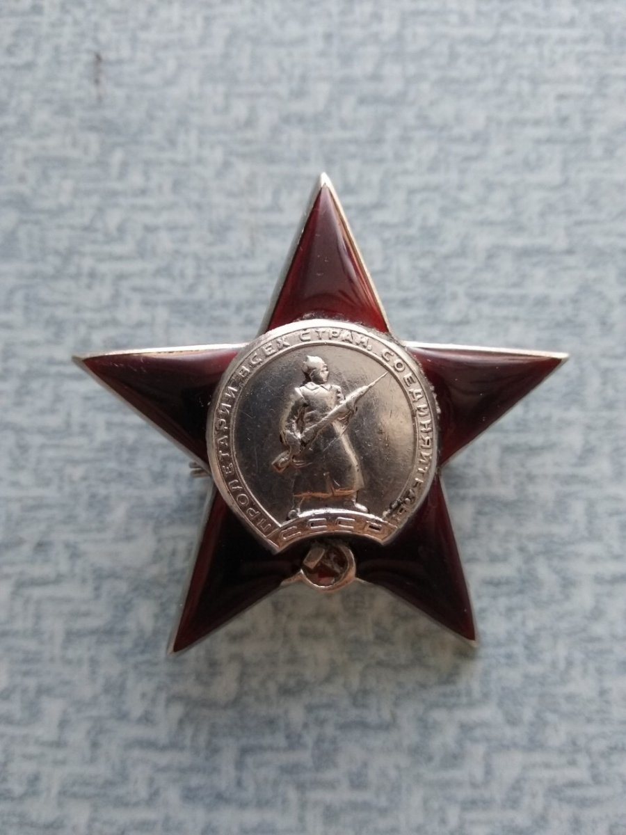

    Доброго времени суток, Уважаемые камрады!!!

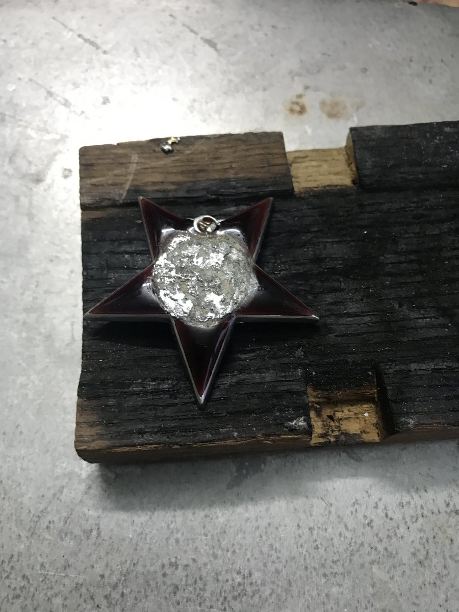

    Вот снова попался очередной пациент, подвергшийся тюнингу очумелых ручек....
    Итак, что имеем: 1.) Эмаль, родная на месте.
    2.) Медальон в очень даже бодром состоянии, правда, не считая нескольких капель, толи припоя( трудно назвать это припоем), вообщем, какого-то го..на!!!
    И немного съехал в сторону....
    3.) Отсутствует винт, отсутствует гайка...
    Будем реанимировать, товарища!!!
    Заранее извиняюсь, за качество некоторых фото...

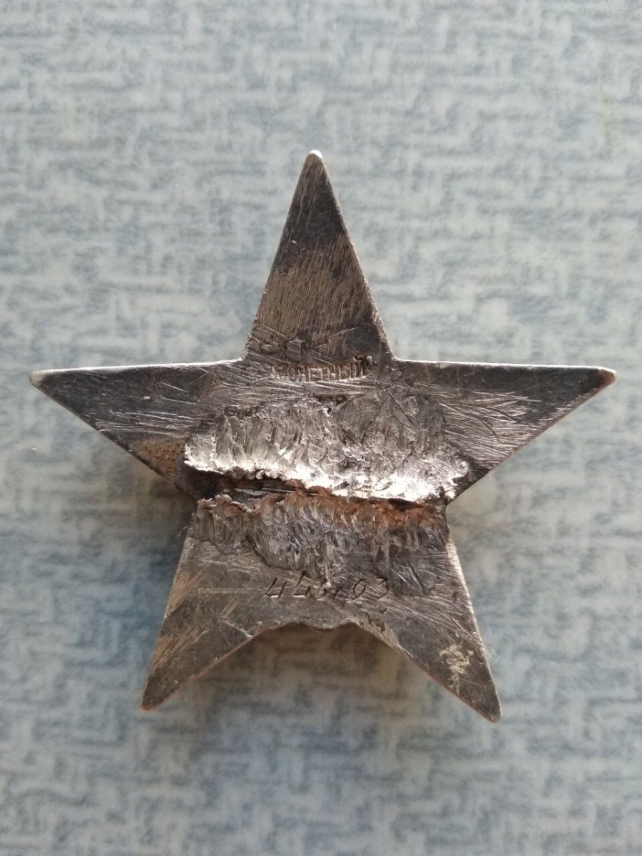

    Ещё, забыл добавить, заср..т номер и надпись двор....ладно, повозимся....
    После удаления винта, видимо, вся поверхность была пройдена толи напильником, толи надфилем...остались очень глубокие царапины

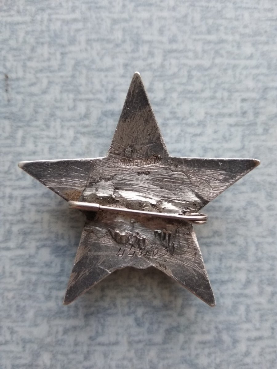

    Первым делом, попытался, отпаять булавку....паяльник 80 ватт это го..но не берет, слегка расплавляет и все...
    В итоге булавку я добил...возможно она была посажена не на пос 40, а на пос 60....
    PURGEH, ФИШЕР, ALEKS81 та 2 іншим подобається це.
  5. An35
    An35 Stabsgefreiter
    133
    Ukraine
    Есть 2 мысли как убрать остатки, либо соляной кислотой, либо потихоньку сшлифовывать бормашиной( сначала вулканитовым кругом, затем резиновым).
    Но, если кислотой убирать, свинец то не уйдёт....
    Возможно будут какие-то ещё мнения?

    Итак, как было оговорено раньше, остановился я на том, что припой буду снимать: сначала фрезами по металлу, затем вулканит, и в конце резиновый круг из очень мягкой резины( позже выкину фото и всех фрез и всех кругов), к сожалению, в порыве, забыл сделать некоторые фото, но постараюсь описать!
  14. An35
    An35 Stabsgefreiter
    133
    Ukraine

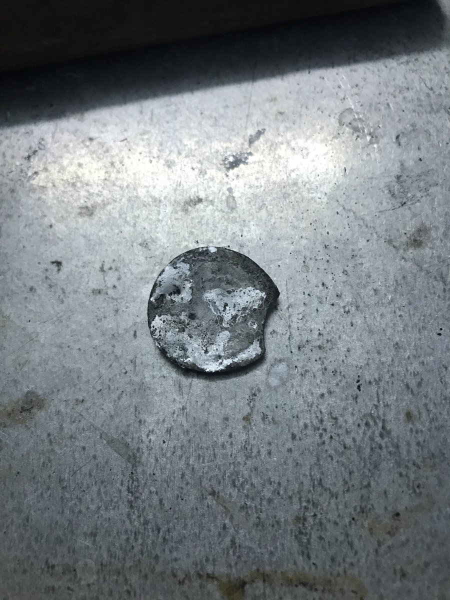

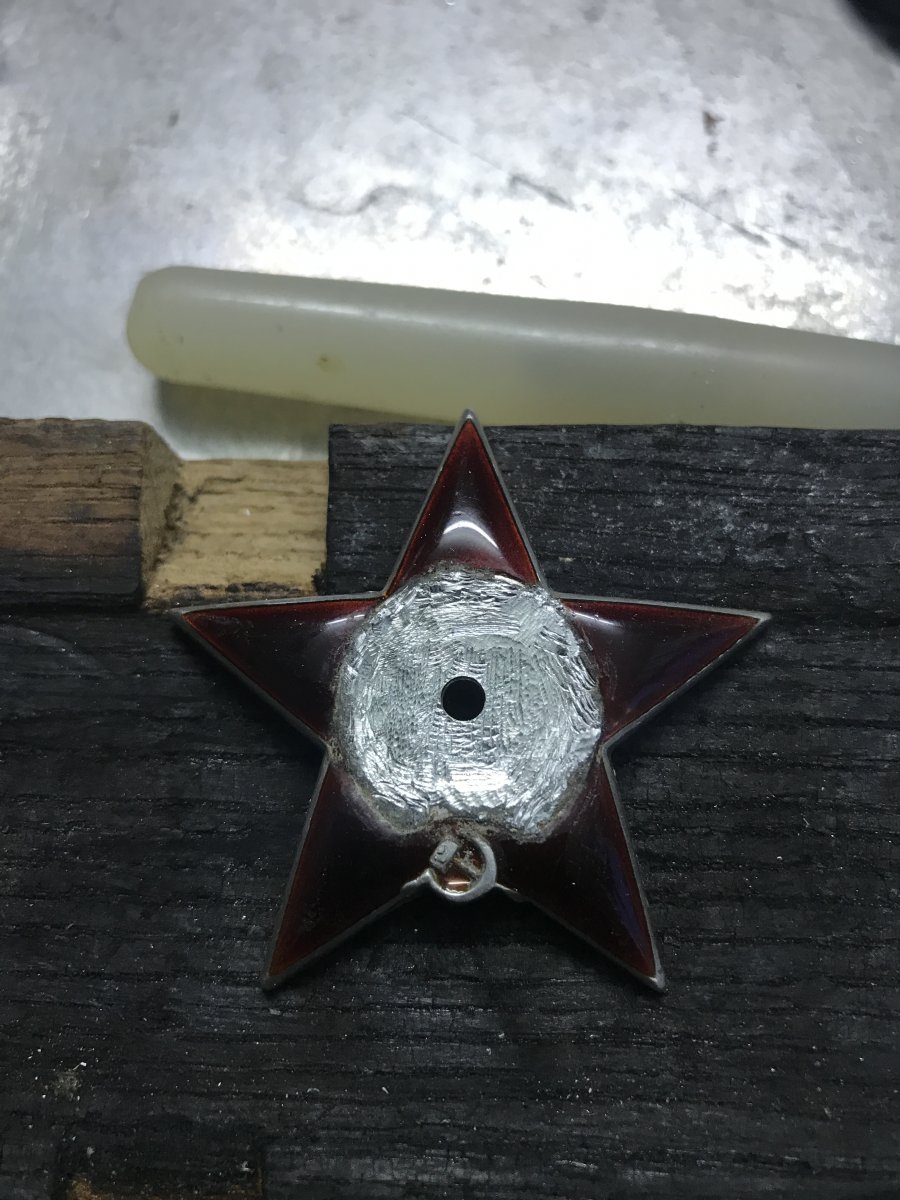

    После полного очищения от припоя, передо мной стала задача найти место где был установлен винт!
    Для этого, горелочкой, я отпаял медальон.
    Miklos, ALEKS81, 663 та 2 іншим подобається це.
  15. An35
    An35 Stabsgefreiter
    133
    Ukraine
    Как видно из фото выше, что площадка, что обратная сторона медальона полностью залиты или вернее сказать зас..аны припоем...медальон отдельная тема...
    Аккуратно я прошёлся фрезой чтобы снять все лишнее и выйти до голого металла.
    Затем тонким сверлом наметив место предполагаемого или вернее сказать места где должно быть отверстие под винт, потихоньку рассверлил его убирая остатки того чем оно было залито. Зделав отверстие нужного диаметра, нарезал в нем резьбу.

    Перелопатил все ящички, все коробочки, нашёл 3 винта, 2 были забракованы, подошёл 1, по-моему это от юбилейной отечки, вкрутил, припаял.

    Теперь мне предстояла работа с медальоном и площадкой под него, с дальнейшей посадкой и пайкой на место.....
    Медальон, все той же горелочкой, я прогревал, и смахивал все то что там было( прогрел, как только припой зашевелился, держа медальон в плоскогубчиках, ударял рукой об стол, таким образом часть припоя слезла).
    Замем, обработав всю внутреннюю поверхность ортофосфорной кислотой, залудил припоем пос 40.
    Точно такая же процедура и с площадкой(кроме нагрева и ударений, там все было снято фрезой).

    На фото исходника на аверсе самого медальона у солдата на рукаве и в буквах вроде бы как тоже припой, или свет так падает?
    Я так понимаю, что раз уже припаян винт, то с реверсом самого ордена все в порядке. Фото в студию, пожалуйста!
    "Проявился" ли полностью номер, а то по фото кажется, что он тоже залужен?
    На последних фото медальон в каких-то желтых пятнах которых не было на первом фото. Это после пайки?
    И еще. Если будете травить припой соляной кислотой, то после этого ни в коем случае не "сдувайте" остатки горелкой!!! Дело в том, что солянка травит только олово, а свинец не трогает. Пытаясь избавиться от остатков свинца при помощи горелки, можно угробить орден, т.к. может произойти диффузия и серебро "поглотит" свинец. Избавиться можно только механически либо ювелирными резачками, либо бормашиной но резиновыми кругами разной абразивности. Припой - довольно мягкая субстанция, поэтому вулканитовыми кругами "може бути i занадто" (ИМХО).
    Желаю удачи!
    С Уважением!

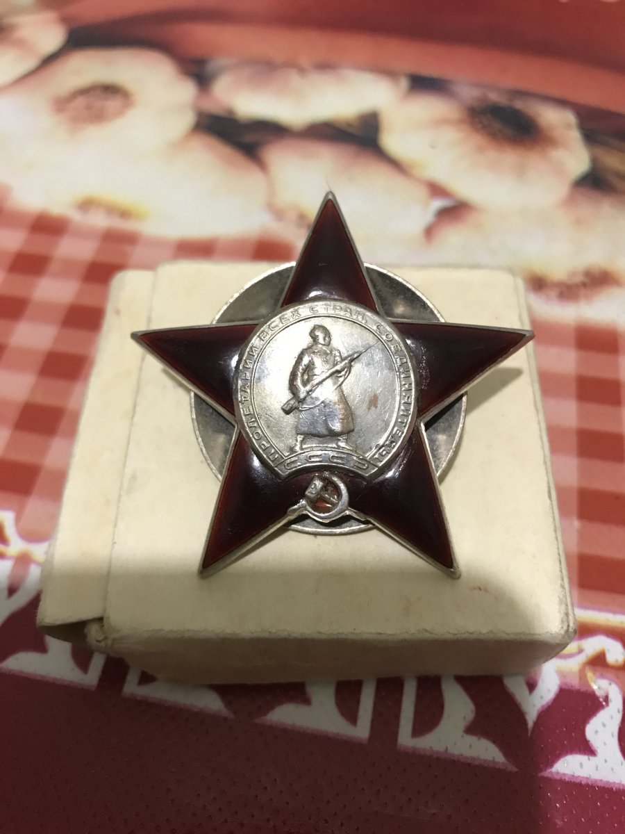

    Постараюсь по порядку!
    1. Отказался от варианта греть и сдувать...только разве что на медальоне именно из-за этих соображений.
    2. Опятьже прочитал некоторые статьи, солянка не вытравливает свинец, а только лишь олово...
    Поэтому решил остановиться на механике....бормашинка и круги...
    3. Желтые пятна, да, Вы верно подметили, возникли после пайки. Они довольно легко ушли после чистовой обработки
    4. Что касательно солдата, возможно я забыл указать, вы очень наблюдательный!!....действительно, было несколько капок припоя, на рукаве, штыке, все убрано только механически, фрезой, что-то как Вы сказали резачками...

    Вот сегодня сделал фото при дневном свете, постарался спасти максимально все....
