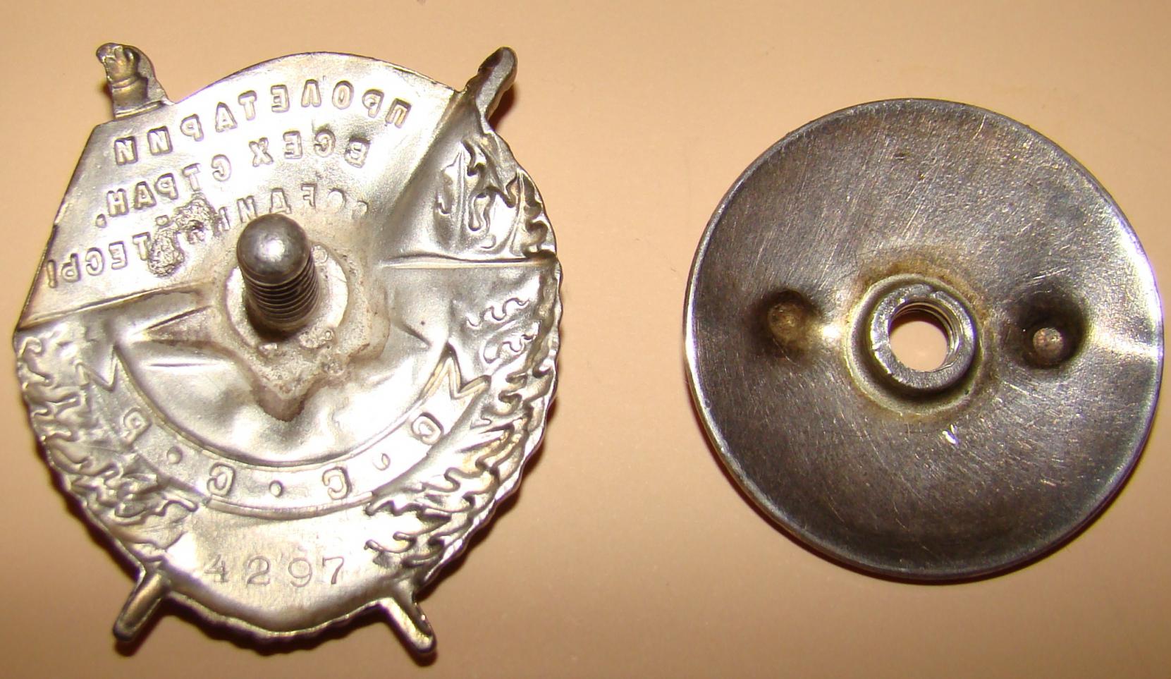

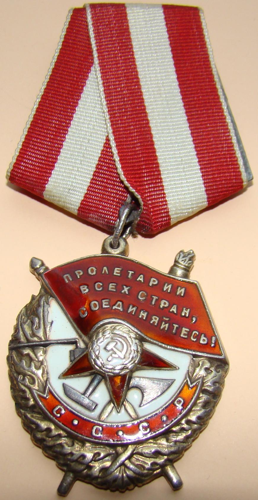

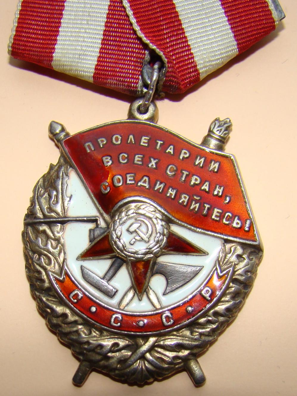

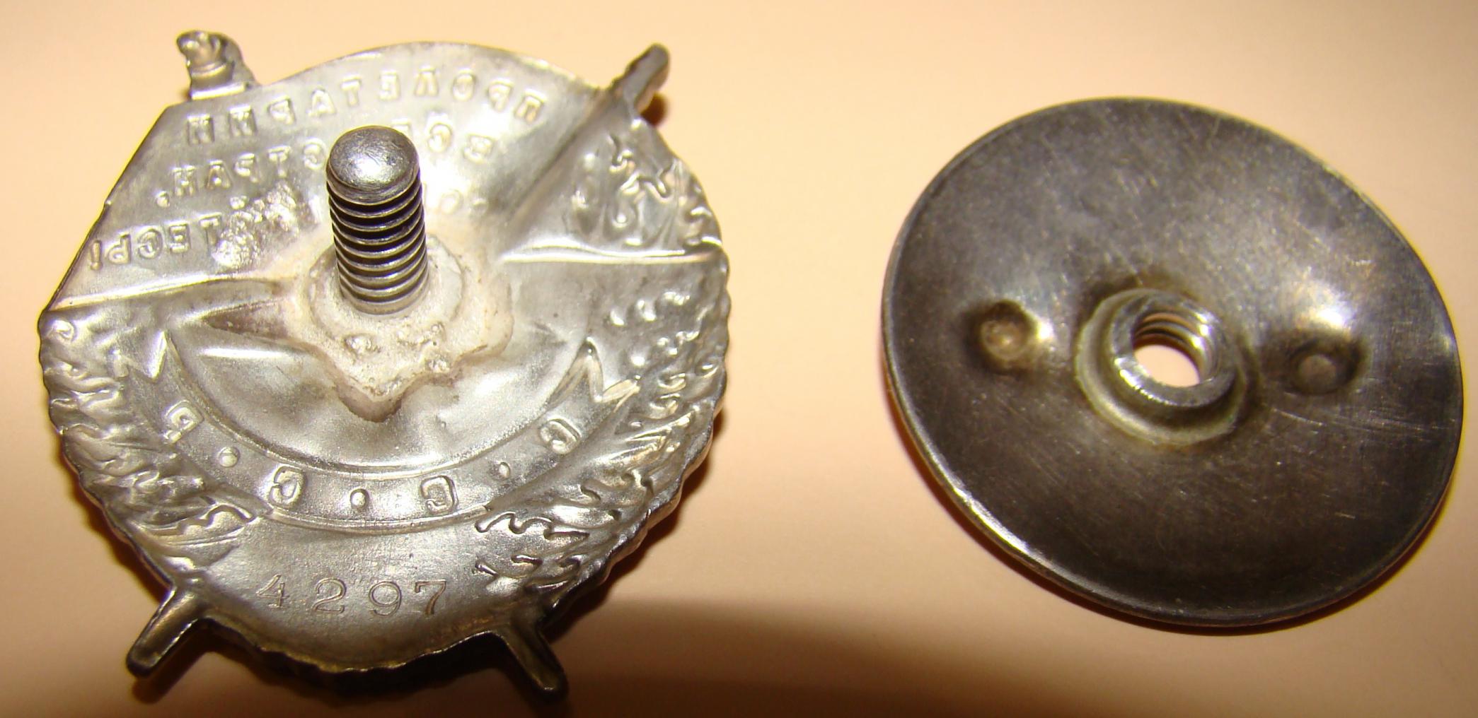

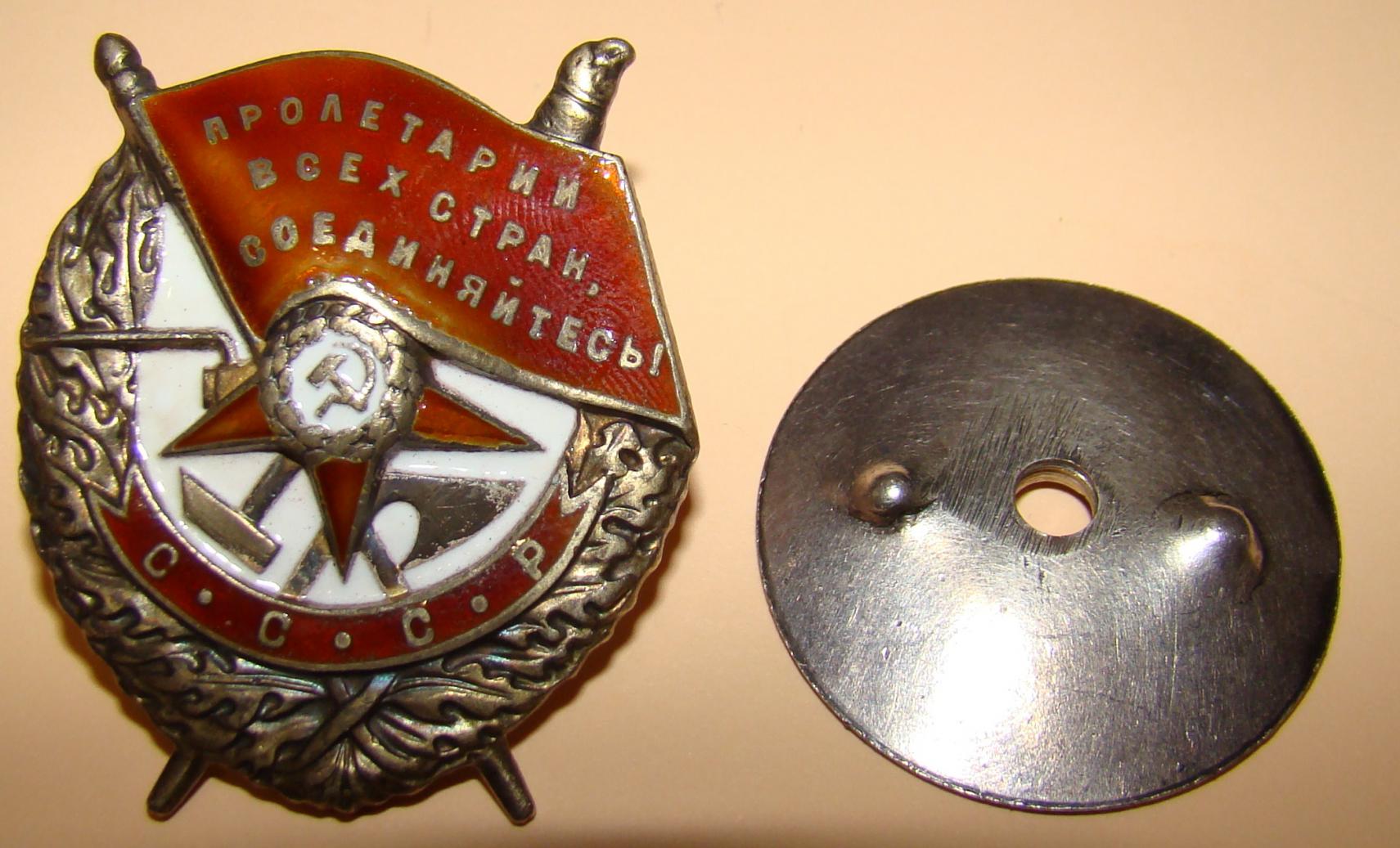

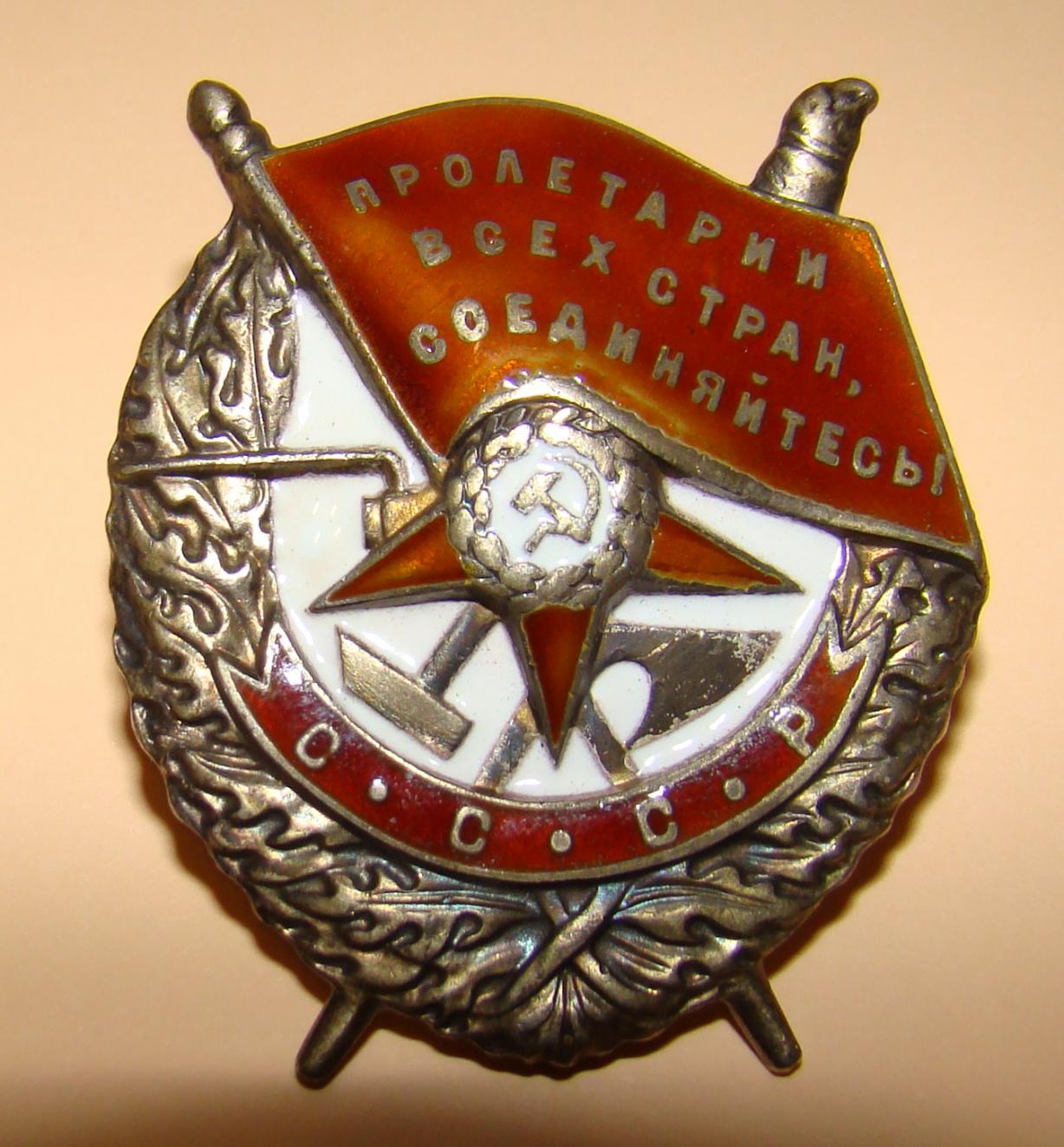

    Попал в руки Орден Красного Знамени
    Эмаль и задняя поверхность похоже реставрировались
    На обороте выбит порядковый номер 4297
    Хотелось бы услышать мнение специалистов касательно подлинности предмета
    Реально ли установить кому он принадлежал?

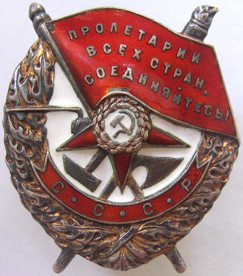

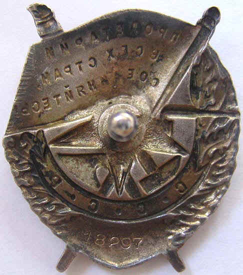

    Нашел информацию по ордену:
    ОРДЕН КРАСНОГО ЗНАМЕНИ СССР
    Тип 1. Штифтовой вариант. Реверс контррельеф
    Вариант 3
    Номер ордена нанесен пуансонами на гладкой площадке у нижнего края реверса на 6 часов по циферблату...
    Разновидность 2

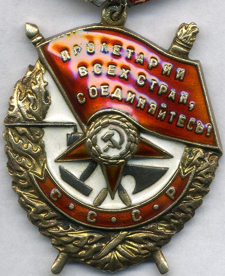

    ... знаки с четырех- и пятизначными номерами имели площадку меньшего размера с четкими границами и заметной глубиной рельефа. Минимальный известный номер ордена для обеих разновидностей третьего варианта – 308, максимальный – 19897.
    Информация и фото взяты здесь:
    http://mondvor.narod.ru/ORBan2.htm

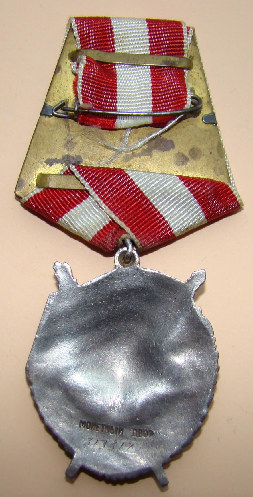

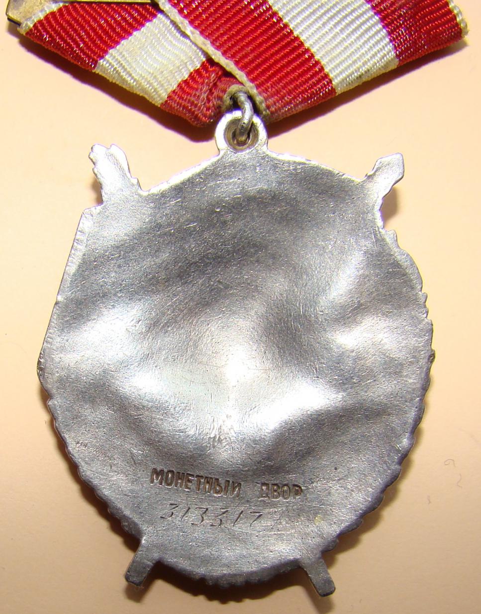

    Аналогичный вопрос по еще одному Ордену Красного Знамени
    Порядковый номер 313317
    Дополнительная информация:
    Тип 3. Подвесной вариант, округлая форма
    Вариант 3
    Ордена третьего варианта также изготавливались на КМД. Реверс ордена имеет заметную рельефность. Клеймо выполнено горизонтально в одну строку. ...оба слова клейма прямые, без изгибов. Буквы в обоих словах одинакового размера. Третий вариант был выпущен двумя партиями, поэтому встречается в двух номерных интервалах.
    Вторая партия была изготовлена в 1946 году. Для второго интервала минимальный известный номер 285058, максимальный - 333421.
    Информация и два последние фото взяты здесь:
    http://mondvor.narod.ru/ORBan3.htm
  5. xtremist07
    xtremist07 Stabsfeldwebel Клуб взаимопомощи
    3.057
    город-герой Донецк!
    Первый мне не нравиться.
    1. Совершенно нет патины на реверсе.
    2. Не понятные следы на реверсе в слове "соединяйтесь"
    3. Номер. Такое ощущение что там сначала был нанесен другой, вместо цифры 2 была или 9 или 8.
    Подвесной у меня подозрений и вопросов не вызывает, оригинал.
    4 користувачам це сподобалось.
  6. Kollekzioner
    Kollekzioner Major
    4.620
    где-то в центре Европы
    Поддержу...
    По винтовому - дело даже не в патине, которую можно убрать. А куда деть все царапины, следы бытования? Где они?
    Похоже, снят целый слой или нанесен новый. Если обрабатывали сильной "химией", как не тронули аверс?
    Номер - не только 2 перебита, но и 4
    По подвесному: эмаль частично восстановлена - и на знамени, и на звезде...
  7. xtremist07
    3.057
    город-герой Донецк!
    Спс камрад, да 4 я тоже заметил что перебили, вот только не понятно, что там было, 1 что ли? В общем знак подделка, но довольно не плохого качества, если нет денег на оригинал а сильно хочется то в коллекцию можно взять. :D

  9. Лоренц
    Лоренц Stabsgefreiter
    757
    Москва
    Ничего там не правили. Это голимая 100% копия.
  10. Лоренц
    757
    Москва
    А подвесной норма.
  11. Kolya27091975
    Kolya27091975 Oberstleutnant
    171
    310
    9.682
    Киевская Русь.
    Поддерживаю выше сказаное по подленности. Я сам колекционирую похожие предметы и мое мнение ,лучше взять в колекцию нормальную копию без всяких к ней вопросов,чем потом с ней носится и не знать куда ее деть.
    Добавте немного денег и возьмите,что то более качественное. Второй БКЗ , отличное преобретение и вложение капитала.
