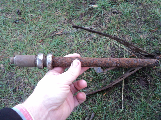

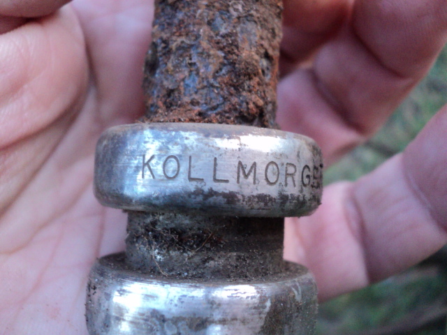

    Выкопал такую деталь. Есть клеймо. От чего она?

    Внутреннюю обойму подшипника напоминает.

    Зачем в подшипнике линзы?

    А вот линзу и проглядел .... А с другой стороны?

    Тоже линза.

    Интересная штука ... Но ответа пока нет.
  8. Advin
    Advin Stabsfeldwebel
    1.878
    Белая Русь
    Как я начинаю понимать ... Это бороскоп немецкого производства. Использовался для осмотра труднодоступных полостей машин и оборудования при техническом обслуживании и оценке работоспособности (лопатки турбин, цилиндры двигателей внутреннего сгорания, оценка состояния трубопроводов и так далее), кроме того, технические эндоскопы использовались и используются в системах безопасности для досмотра скрытых полостей (в том числе для досмотра бензобаков на таможне).

    Какая длина и радиус? Есть ещё версия ....

    Длина сантиметров 30, диаметр линз чуть меньше 1 см. Точно не могу измерить, штуку оставил в гараже.

    Молодец!!!!!!! Вот это и мне и надо было!!!!
    Это устройство для проверки состояние ствола К98. Была в Вермахте такая диковина!!! Как она называлась технически наверное никто не знает.

    Под подачей питания от батареек осматривался канал ствола ....

    Эта штука на и редчайшая и если я прав (а я скорее, прав) выкидывай тему из разряда хлама для дальнейшего обсуждения!!! И побыстрее ...

    Да бог с хламом. Создай ещё раз эту тему под новой версией. Мне очень интересно стало. Хотелось бы,что бы я не ошибся ... но размеры совпадают.

    ...если тупо прикинуть - 30-см прибор для 98К ну ни туды, ни суды !
    Разве шо для стволов МП...
    ...эта штука ДОЛЖНА быть в каждой (уважающей себя) руж.мастерской...
    И далее - буквы Deutsche Reichs Patent (D.R.P.) свидетельствуют о том, что прибор СЕРИЙНЫЙ, т.е. выпускался в количестве...
    а "редкость" - понятие растяжимое...

    Что я Вас, А10А, не узнаю. Да это и есть серийный прибор. http://www.k98kforum.com/showthread.php?3510-K98-Bore-Inspection-Device

    ...ну, так я подтвержу свое Вашей ссылкой :
    Bore device is 30" long, ....
    .... "DRP". fxp, is Hans Kollmorgen Optische Anstalt, Berlin
    в переводе - прибор (ну, бороскоп, конечно) имеет длину 30 дюймов - 30 Х 2,54 = 76,2 см
    Ну и ГДЕ ??
    Я принципиально согласен, НО - пока не увижу анАлогъ...??
