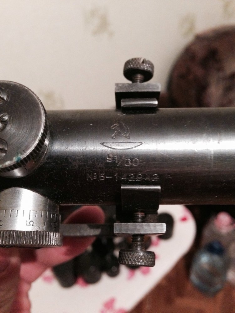

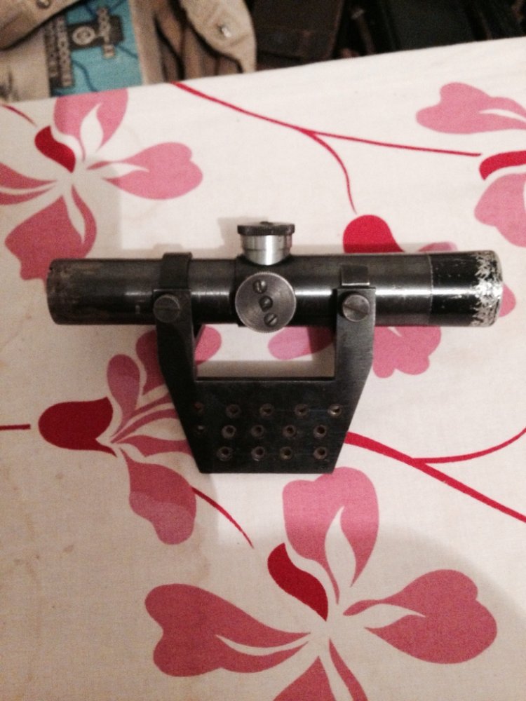

    Всем здравствуйте!!!нашелся вот такой прицел,просветите пожалуйста,с какой машинки,какого периода и примерная стоимость,заранее спасибо большое ImageUploadedByTapatalk1402689015.204504.jpg ImageUploadedByTapatalk1402689031.387566.jpg

    сам прицел мосинский, а вот такой универсальный крон я первый раз вижу((((

    ну а стоимость в зависимости от состояния самой оптики (линзы, сетка)

    Крон самодельный универсальный.

    я так понял оптику с этим кроном можно было на любую балалайку водрузить?!

    Совершенно верно.

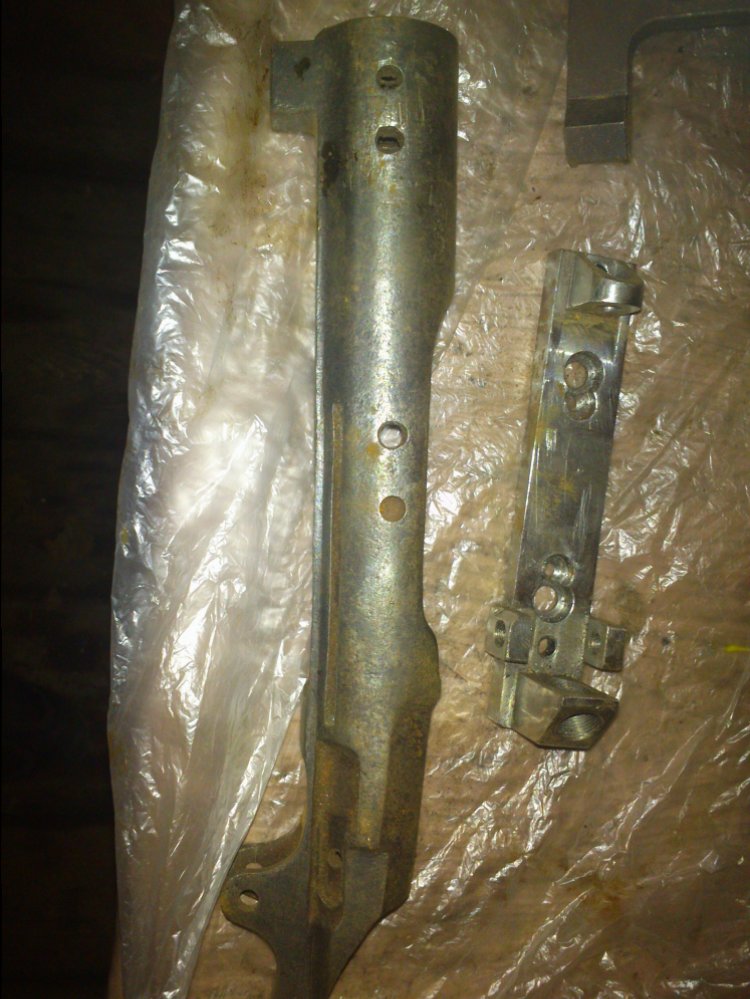

    Попадается мне уже не одна ствольная коробка с разных видов оружия домашнего сохрана, но переделанная в подвальных условиях. Вот пример:

    хорош сохран:smile_12:

    Зачем было сверлить дыры через резьбу - не понимаю. + они не на одной линии - такое чувство, что сверлил школьник на уроке труда дрелью.

    Спасибо огромное за оперативность))как всегда всё быстро и четко!сверлил не школьник,а очень умелый дедушка,которого уже нет,так что узнать зачем не выйдет.состояние отличное,всё видно четко..так сколько примерно может стоить?и по годам не поможете разобраться?

    Камрад, прицел правильный, на войну - 1943-1944 гг. выпуска:beer:

    как сейчас не знаю, но раньше до скачка курса валюты 180-200$ смело!:smile_12:
    руслан100 та KaRl OrF88 подобається це.

    Дыры высверлены для облегчения кронштейна.
