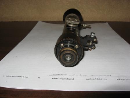

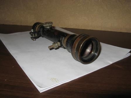

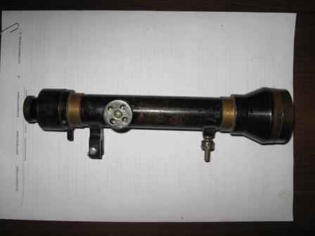

    Всем привет!
    Подскажите, пожалуйста от чего эта "позорная" труба....?
    Вся из латуни, тяжёлая, большая кратность, оптика непросветлённая, показывает перевёрнутое обратное изображение.
    Каков на неё спрос?
    С уважением, ко всем откликнувшимся.

    Да, забыл - есть сетка без цифр: крест, от его центра на равных удалениях (вверх, вниз) - горизонтальные и маленькие вертикальные....
    Может поможет при определении...:rolleyes:

    Был некогда нивелиром.

    Узнать возраст можно, погуглив " НИВЕЛИРЫ" . Возможно, что это есть АЛЕДАДА, т.е. часть теодолита. Но я больше склонен к нивелиру, так как ближе к окуляру видится качающаяся скоба крепления, а впереди регулировочный винт горизонтального уровня, на аледаде теодолита это отсутствует. Конструкций нивелиров множество, я встречал еще с царским орлом, немного труба схожа с вашей, но не она. Заморочка была с установкой прибора, но потом работать одно удовольствие - поразительная точность! По назначению в народном хозяйстве вы его вряд ли примените уже, может коллекционерам геодезических приборов недостает такого элемента.
