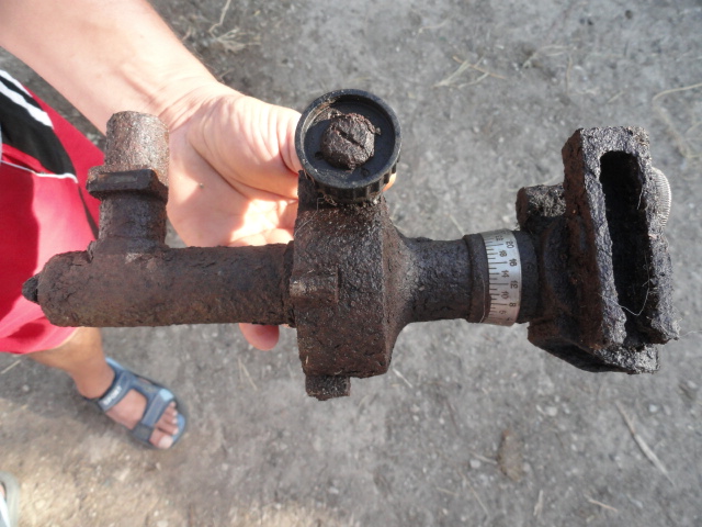

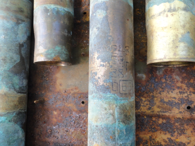

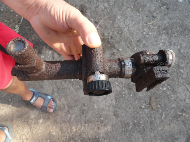

    Доброго времени суток Коллеги.Вот нашлась такая сокровищь,подскажите чья.неочень далеко от места находки были найдены ящик с советскими гильзами 45мм и несколько гильз 76мм,однаизних с польским орлом на донце.С ув.

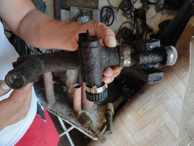

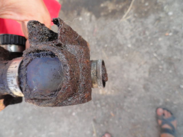

    Артиллерийская панорама ПГ-1М, СССР. Предназначена для обеспечения точного наведения ствола артиллерийского орудия в вертикальной и горизонтальной плоскостях при стрельбе по видимым и невидимым целям.

    Спасибо за ответ,а на какой пушке устанавливалась,или она универсальна?

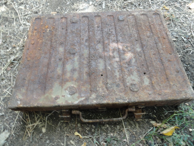

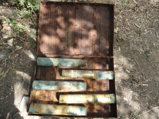

    Рядом был вот такой ящик
  6. Штурм
    Штурм General-major
    537
    47
    989
    11.217
    OSTWALL
    А ящик-то, по ходу, от немеческих минометных полтинников....

    нет,есть ячейки для снарядов и место для гильзы ровно по ее размеру

    Панорамы стоят на всех орудиях. Их применяют при стрельбе с закрытых позиций, когда цели не видно: вибирают "искуственную" точку и от нее углы меряют.
    Посмотрите внимательнее клейма - она может быть старой.
    Помню было занятие по ПГ-1М. Раздали панорамы. Смотрю: на одной из шкал написано "Вверхъ". Дореволюционная! Подошел к "Граду", вставил в корзину (так называется место для нее) - села как родная! Потом спросили преподавателя - это была "панорама Герца", старый аналог ПГ-1М. В своем роде уникальный случай - почти сто лет прошло, а достаточно сложное устройство практически не изменилось.
    Кстати когда орудие бросали - обязательно забирали панораму. Ее либо несли с собой либо выкидывади поотдаль - чтоб нельзя было орудием воспользоваться. Так что есть резон искать пушку :)

    Спасибо огромное,там действительно есть сильные сигналы на большое кол-во металла,надобудет проверить
