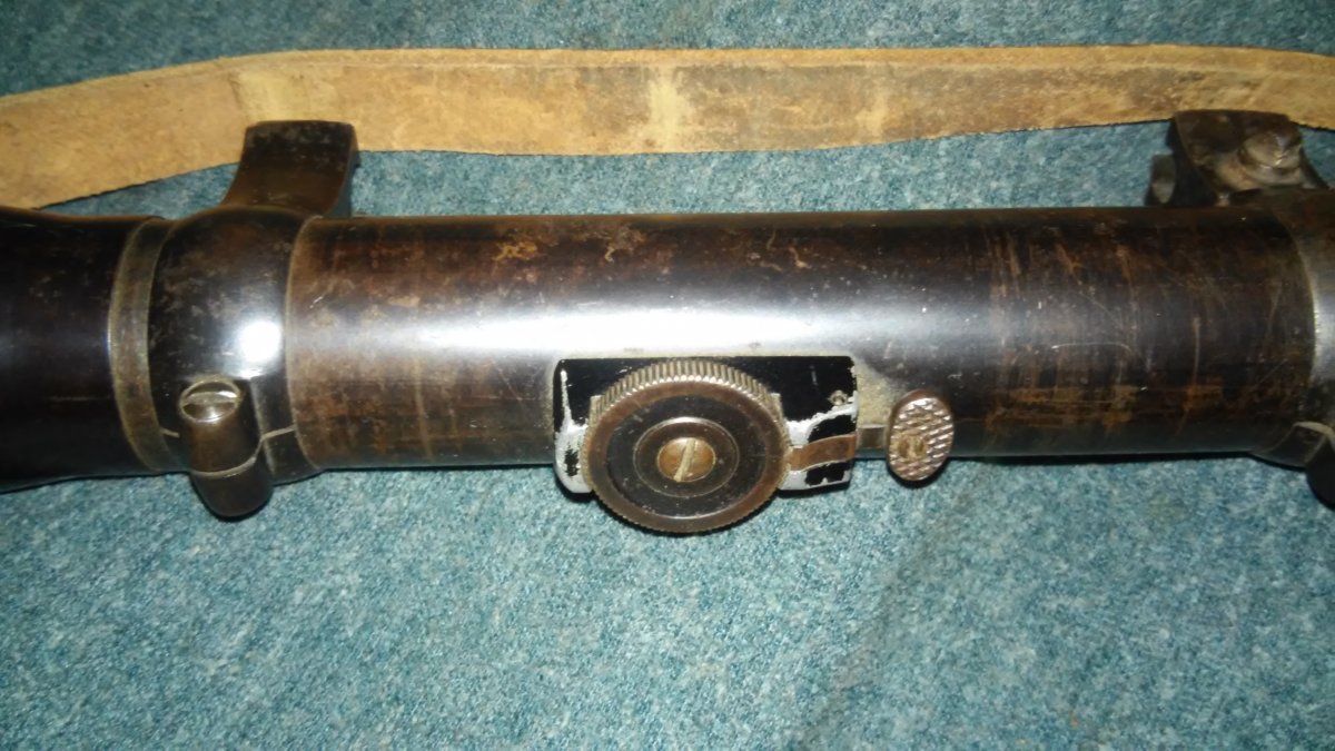

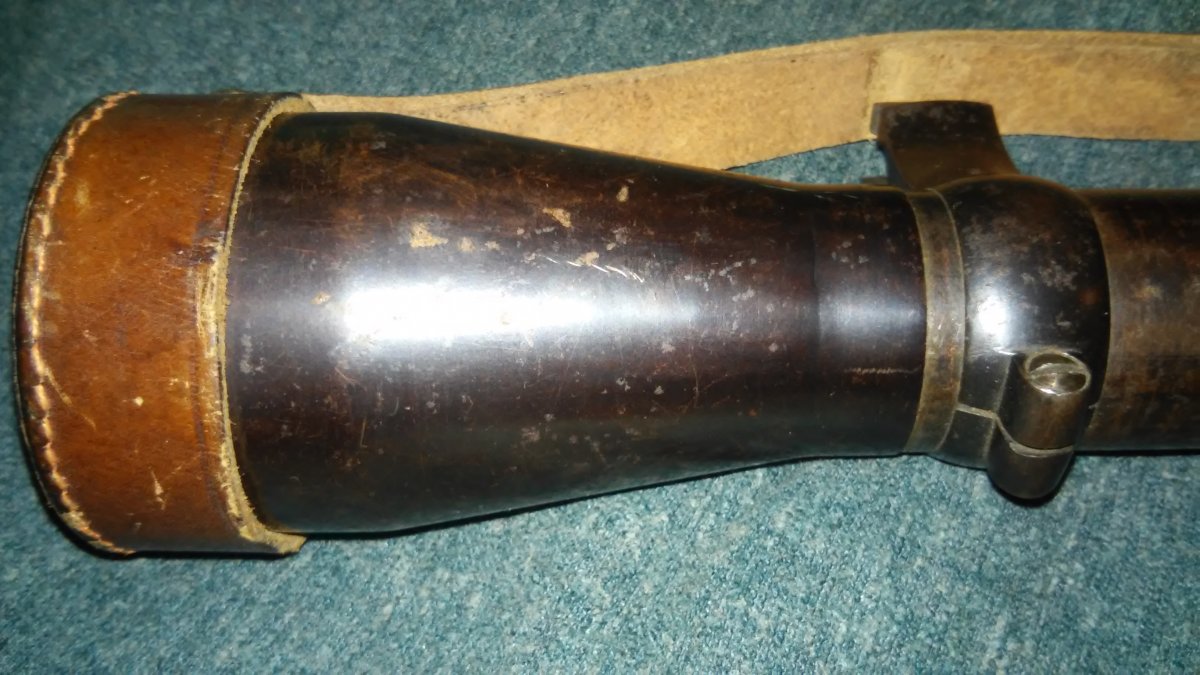

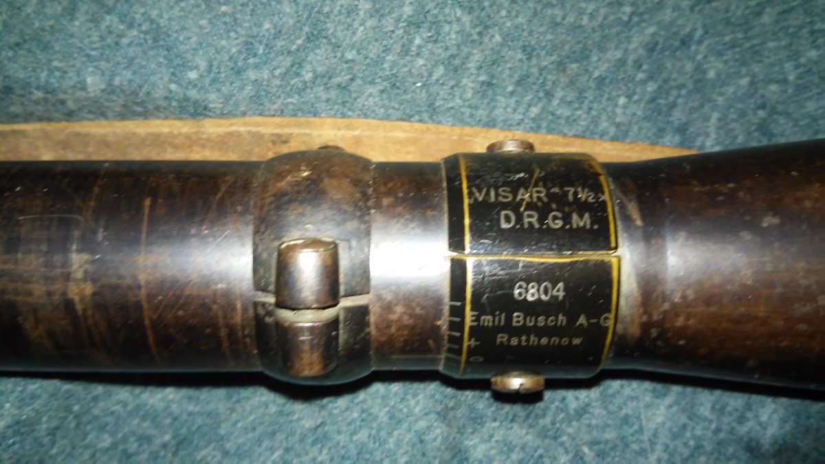

    нужна помощь .подскажите где можно намутить 2 базы под кольца ну ли другой способ крепежа желательно приближенного к оригиналу

    Знакомая оптика.
    Нужно делать кронштейны. Передний жёсткий, задний с лепестком и регулировкой по горизонту. Фиксируются на предмет жестко.
    У вас смотрю горизонт щелчковый. Может я не правильные видел.

    Знакомый как то раз попросил поставить такую на "бекас", как я вымучился и задолбал мозг фрезеровщикам, токоря делают совсем другую работу: винтик, рефленка, градуировка, резьба, проточка, шлицы и т.д.

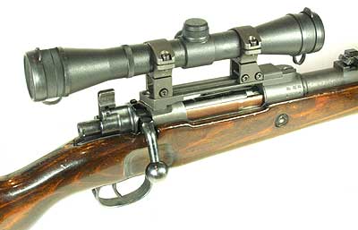

    та мне просто на полке висеть от думал может с таким вариантом покумекать http://prom.ua/p48819718-baza-pod-kreplenie;all.html
    ну или так

    Зачем так заморачивться. Не нужно лишних деталей и менять оригинальные кольца. Делаете два кронштейна, один простой второй сложный, предварительно изучив кольца, неподвижно закрепляете их на раме, и выглядит: как тут и було

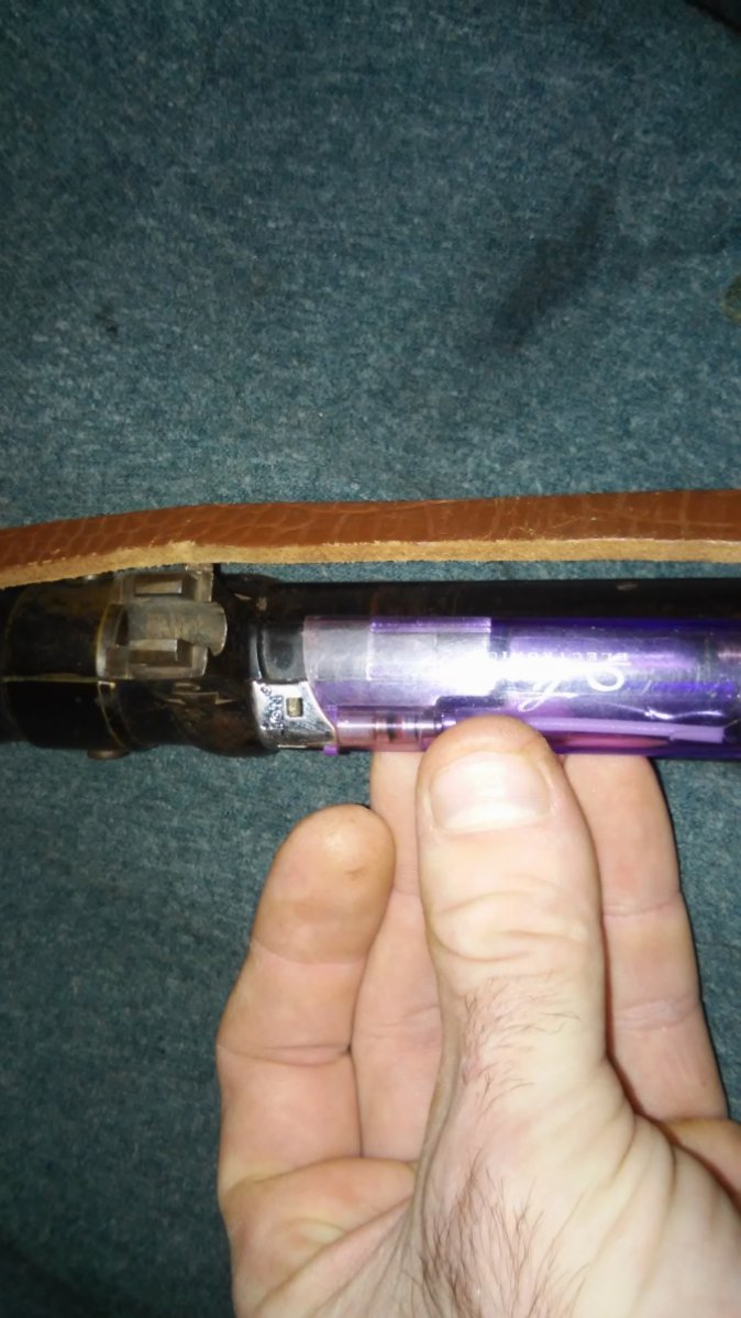

    А фиксатор там где?
    Там должен быть "хитрый" фиксатор, свободное вставление и жесткое удержание, легкий съем прицела.
    Вы свободно вставили прицел в передний кронштейн, немного надавили на задний, он и защелкнулся, а после этого по нему хоть молотком бей он не откроется. Для съёма - приподняли лепесток и потянули прицел, все прекрасно снялось. Удержание происходит за счёт перехода мертвой точки, как P08

    Прошу прощения. Плохо разглядел кольца. Скорее всего фиксация за счёт повортной клипсы.
