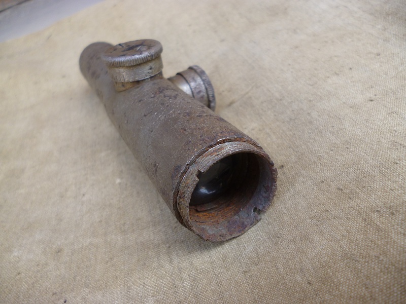

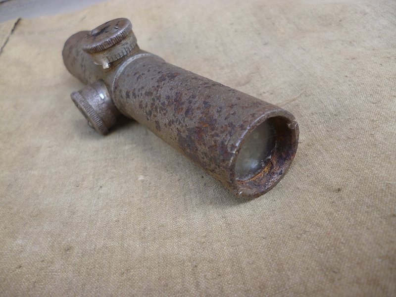

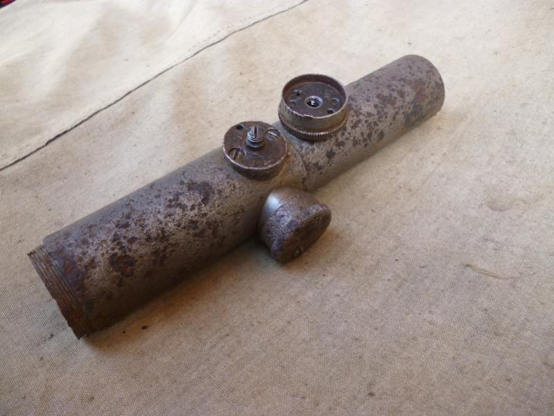

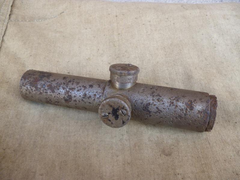

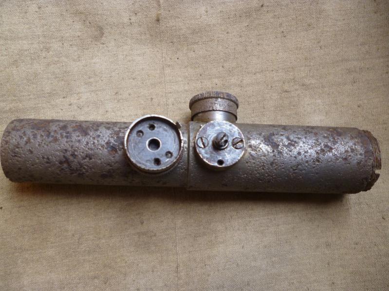

    Добрый камрад подарил сей девайс. Я было подумал разобрать и почистить, т.к. почти нихрена не видно в прицеле, мутно и нити прицельные почти не видны. Но заглянул в книгу по снайперской моське, глянул сколько всяких деталек внутри и призадумался - а не напортачу ли я там своими граблями:(
    Может всё оставить как есть, что вообще скажете, реально его разобрать и почистить?

    Линзам скорей всего хана, но разбирайте смело, хуже ему уже сложно сделать. Кстати неплохой подарок!

    Сейчас я восстанавливаю немецкий оптический прицел от пушки, так он еще страшнее выглядел. Подержал 2 месяца в керосине, потом начал разбирать, в некоторых местах пришлось сделать прорезы. Линзы очищал в лимонной кислоте, каждый час чистил зубной щеткой с мылом. Сейчас все видно, даже прицельная сетка. Поэтому можете попробывать, если не лень.
