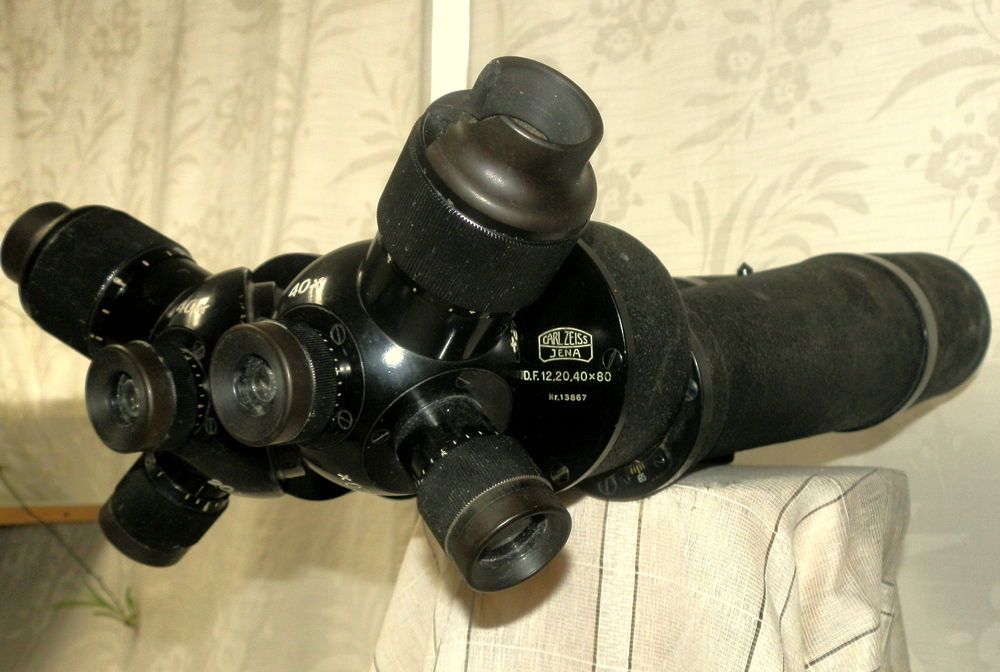

    Прошу оценить и идентифицировать трубу D-82 mm. Переменная кратность- 40Х, 20Х, 12х. Длина с блендой около 50-60 см., в зависимости от установленного окуляра.Что это морская труба - понял по значку M - marine . Оптика просветлена.Надпись -Arfl или Arfi? Есть грибок, не фокусируется на бесконечность, окуляры переключаются, крутятся. Труба не моя- товарища

    Военная версия гражданской трубы Asem 12x 20x 40x 80. Выпускались в трех модификациях, поэтому и спрашиваю вес.
    Морская артиллерия (правда. буква М на цейсовских биноклях типа 6х30 в сочетании с dienstglas может обозначать метрическую резьбу). Датировка - начало 1945-го.
    Нечастый экземпляр. Цена у нас в таком состоянии - от 7000 грн. и выше.

    Ок.Как думаете- цена будет выше, если она будет рабочая, но с вмешательством (после ремонта)?
    Михаил Военный Антиквар подобається це.
  9. astro
    astro Feldwebel
    426
    Это смотря насколько профессионально сделан ремонт и куда было «вмешательство»...
