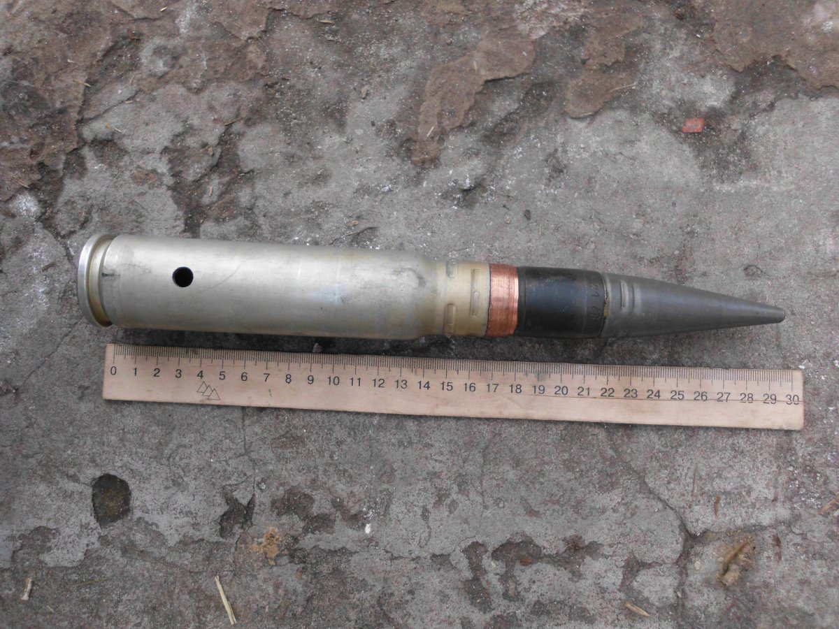

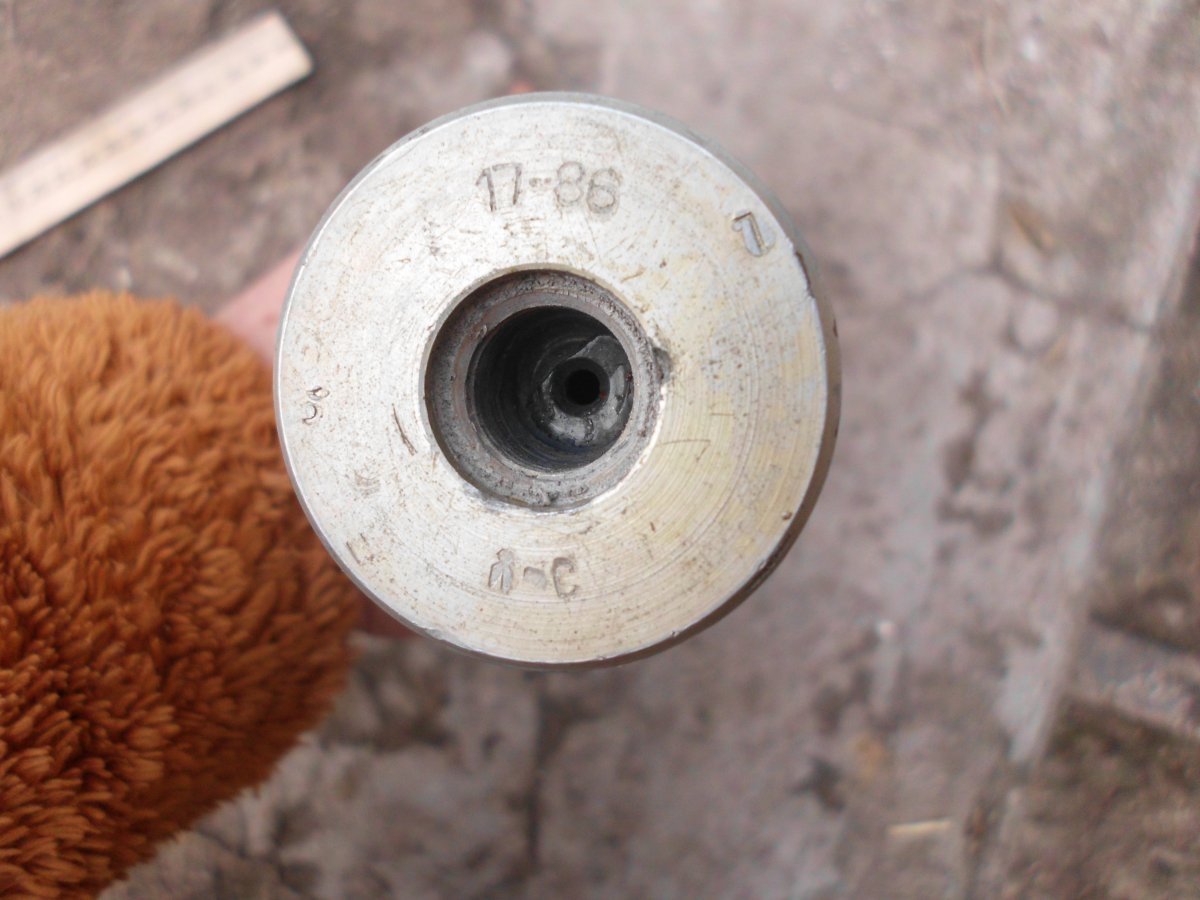

    Он современный. Подскажите, от чего и калибр и что там под колпаком?

  4. Толин_Немец
    Толин_Немец Feldwebel
    312
    Украина,
    под колпаком нет нечего. в жопе состав трассирующий оличный ММГ

  5. _yurij_
    _yurij_ Stabsfeldwebel
    28
    35
    1.025
    Объективности ради, под колпаком - носовая часть стального бронебойного сердечника. ;)

  6. Артания
    Артания Stabsfeldwebel
    3.081
    Ссылка на итальяно-испанском, не владею. Вопрос открыт, где применяется?!

  8. _yurij_
    28
    35
    1.025
    Это испанский.
    По поводу применения я уже ответил: 2А42 - это 30-мм пушка на БМП-2, ГШ-30 - это 30-мм пушка на Миг-29 и Су-27.
    Ещё "Тунгуска" такими стреляет. :smile_13:

  9. Unnamed Player
    Unnamed Player General-major
    34
    55
    8.848
    К 2А38 он с электрокапсюлем,так что разные они.

  10. Alexandr167
    Alexandr167 General-leutnant
    33
    42
    12.965
    Да, на 2А38 другие идут
    А вот для 2А42 ( БМП-2, Ми-28), 2А72 - БТР-82А, БМП-3, БМД-4, БТР-3Е, БТР-4 - одинаковые.

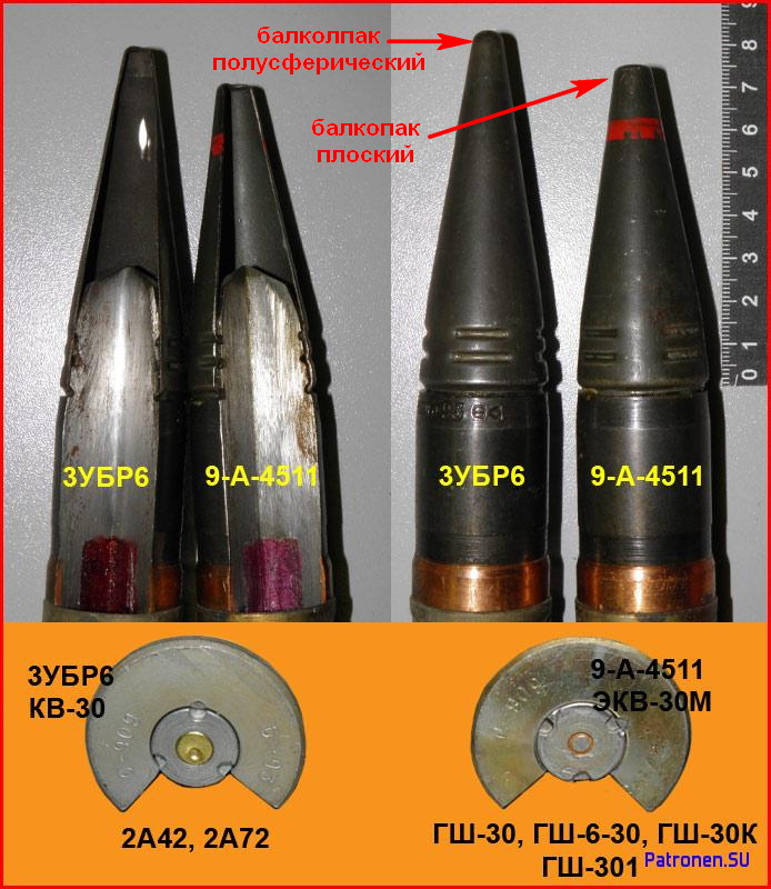

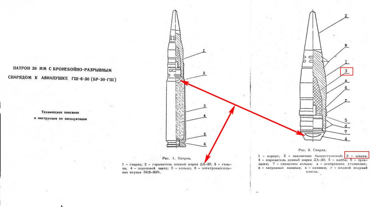

  11. Дервиш
    Дервиш General-major
    5.428
    Для общего развития.....
    goro, Volynyaka, _yurij_ и 2 другим нравится это.

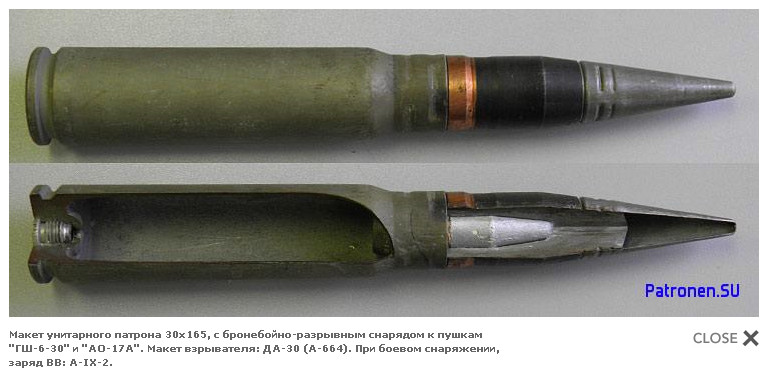

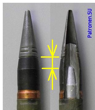

  12. Дервиш
    5.428
    Ну и дабы добить тему....
    А что Вы скажите за ЭТО??? Так что не всё так "просто" как может показаться на первый взгляд.
    IgromaNew, ASKOT1, Volynyaka и 5 другим нравится это.

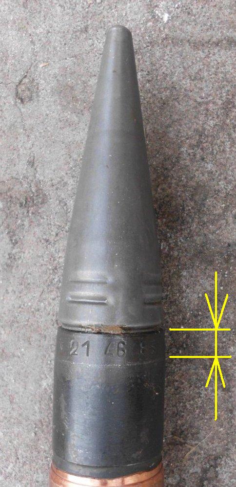

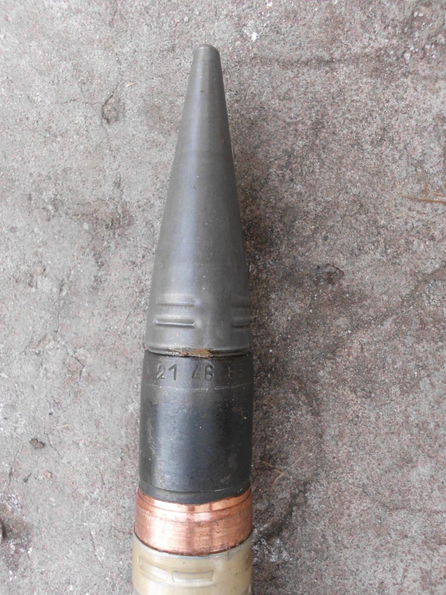

  14. _yurij_
    28
    35
    1.025
    Не наш случай - явное отличие снарядов:
