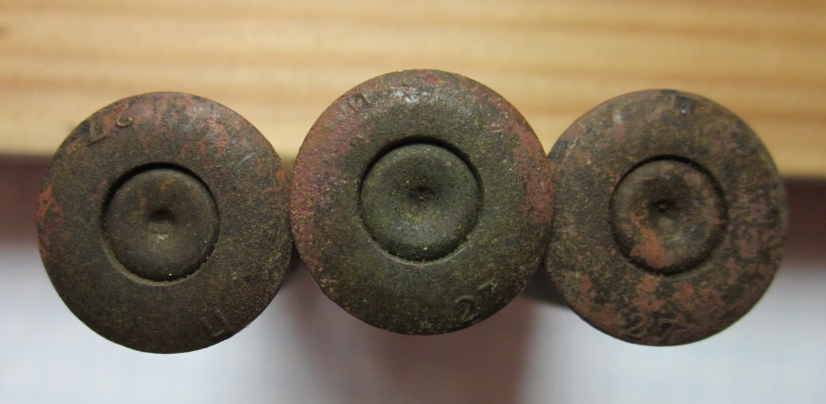

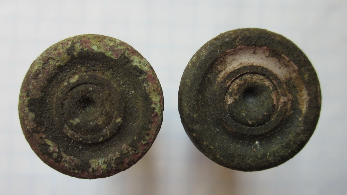

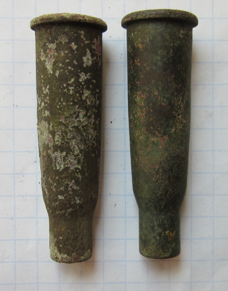

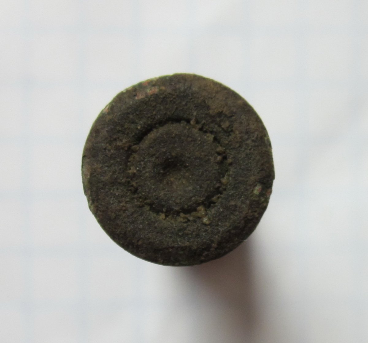

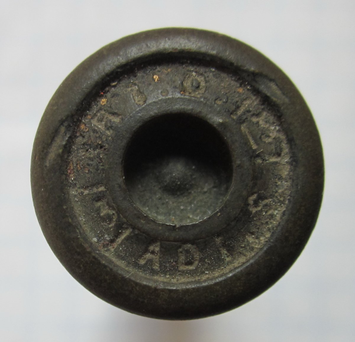

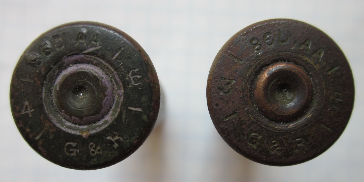

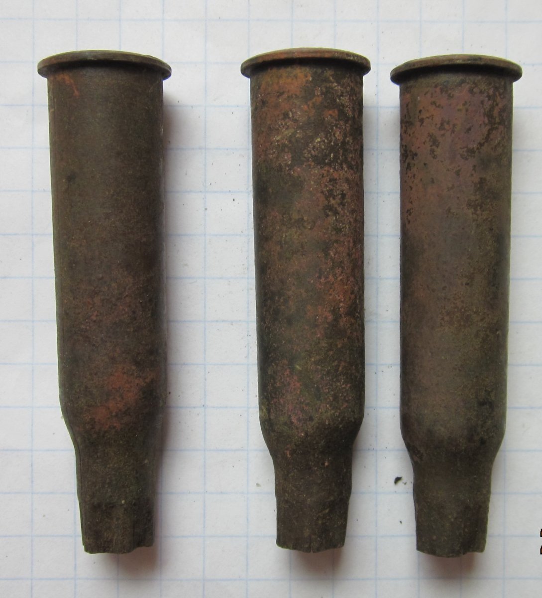

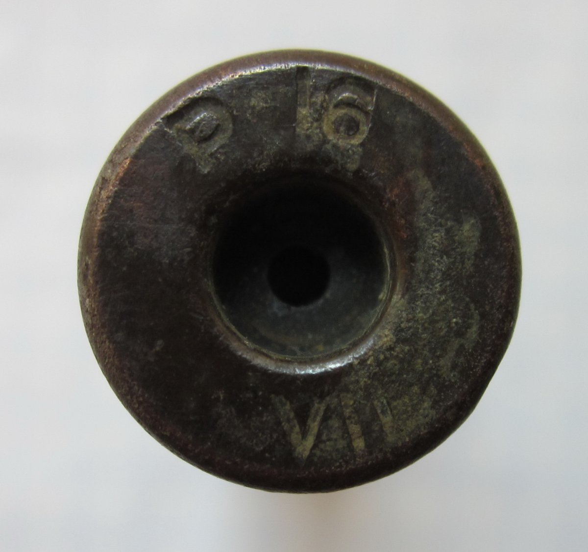

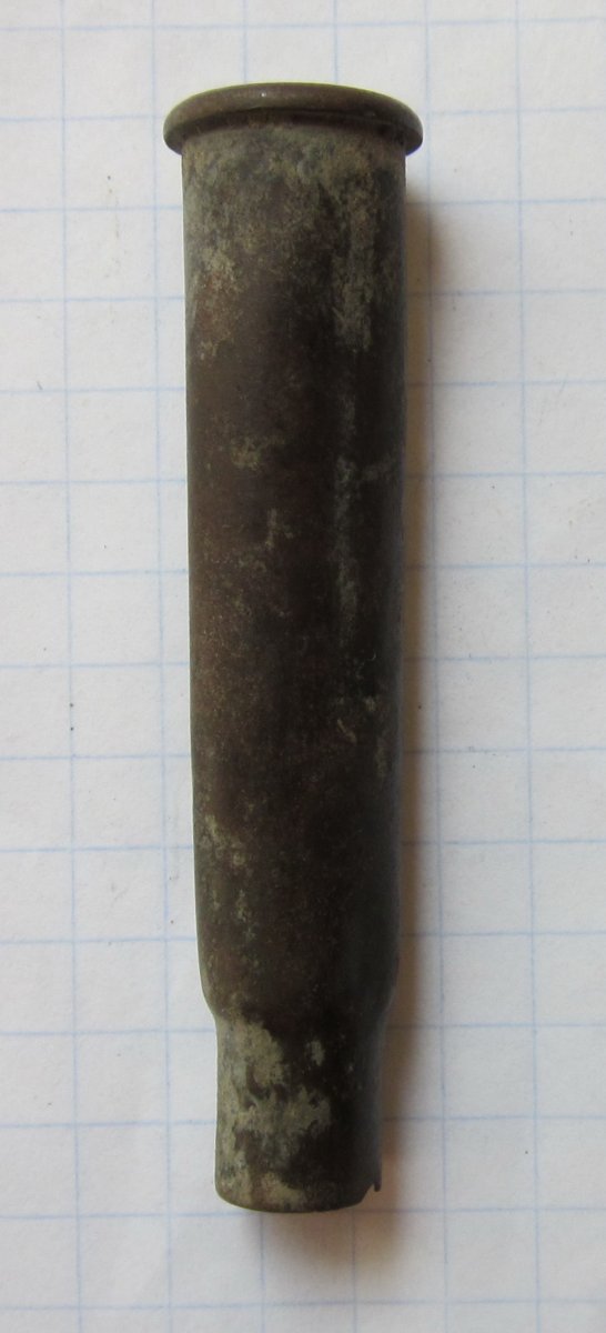

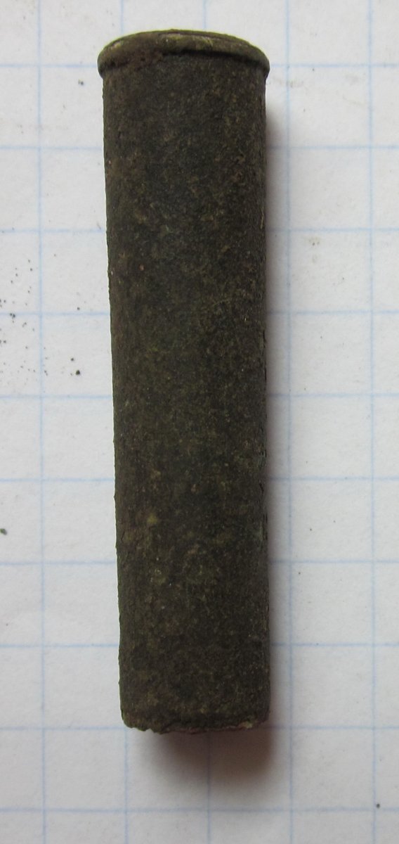

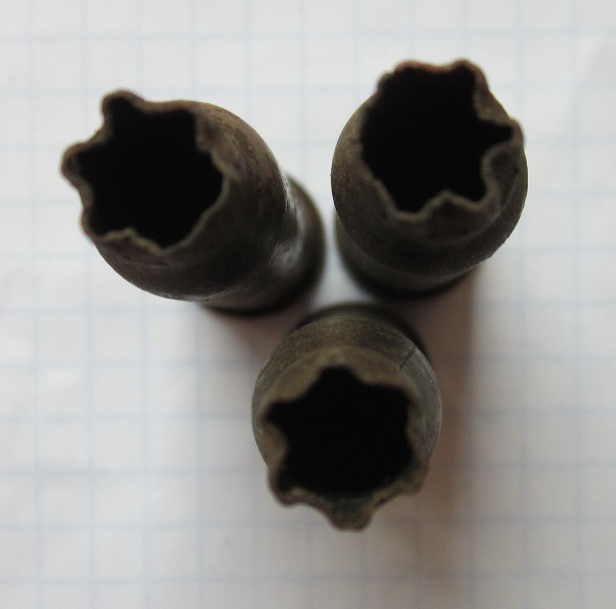

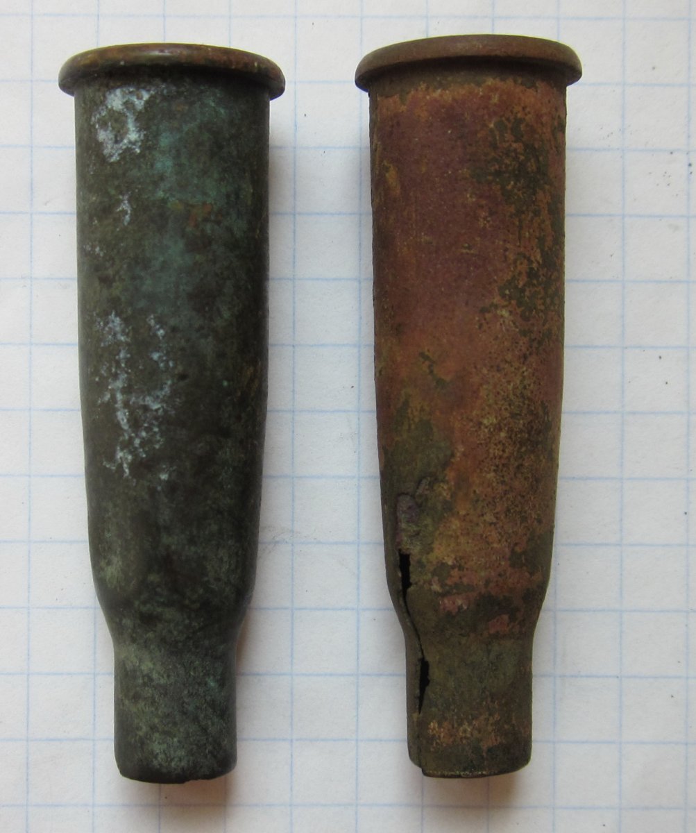

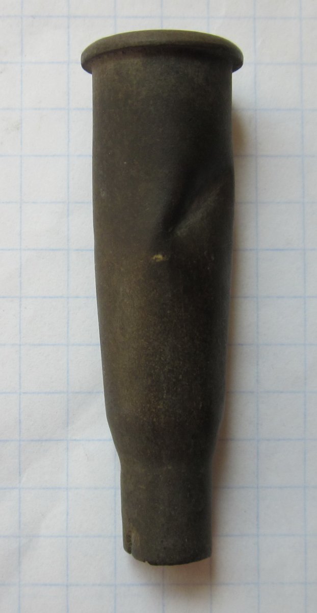

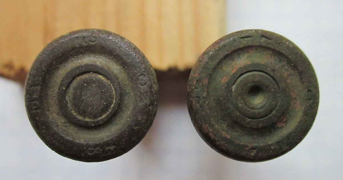

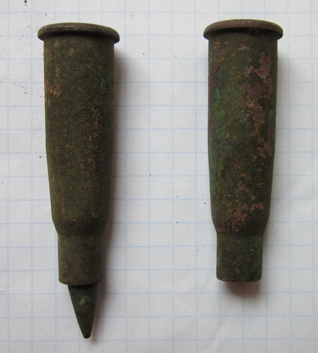

    Определите, пожалуйста, 7 гильз ! Что-то не могу самостоятельно определить по справочникам. Может, если не сложно, приблизительную наводку подскажете !!!

    Здравствуйте !!! А можно по фото по-порядку 1А, 1 Б -...; 2 А, 2 Б -... С УВАЖЕНИЕМ !!!
  5. Sweger
    Sweger Oberleutnant
    3.755
    Житомир
    Первые 6 фото лебель, следующие 2 фото .303 Бритиш, следующие 3 фото Мосин, холостые (использовали для отстрела ружейных гранат Дьяконова), следующие 2 фото наган, и 2 последние гильзы Лебель.
    АндрейН подобається це.

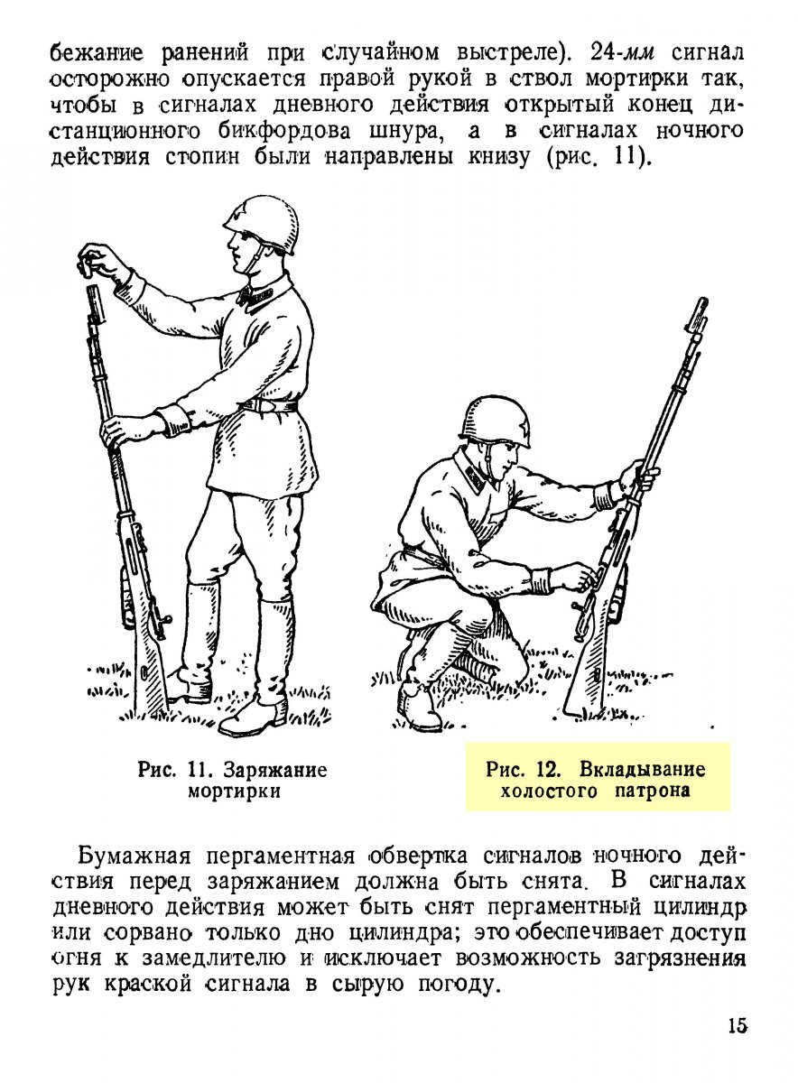

    А почему Мосина со звёздочками на юбке ?
  7. Sweger
    Sweger Oberleutnant
    3.755
    Житомир
    Я выше написал, это гильзы от холостого патрона 7.62х54, которые в то время использовались для отстрела ружейных гранат Дьяконова

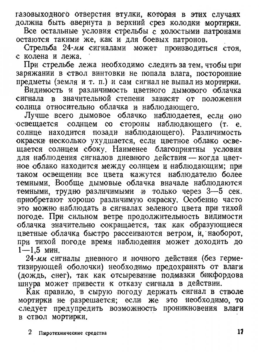

    ...вообще то, ружейные гранаты Дьяконова отстреливаются БОЕВЫМ патроном...
    http://weaponland.ru/board/ruzhejnaja_granata_djakonova/24-1-0-148
    "... В заряженном гранатомете ружейная граната, досланная на дно мортирки, стоит отверстием центральной трубки против дула винтовки.
    При выстреле
    пуля боевого винтовочного патрона вылетает из дула винтовки и, попадая в центральную трубку гранаты, летит по ней, как по стволу. Вслед за пулей в соединительную чашку мортирки врываются упругие горячие пороховые газы винтовочного патрона, которые с силой толкают гранату в дно. Если дополнительный заряд, который имеет граната, был вырван, то .

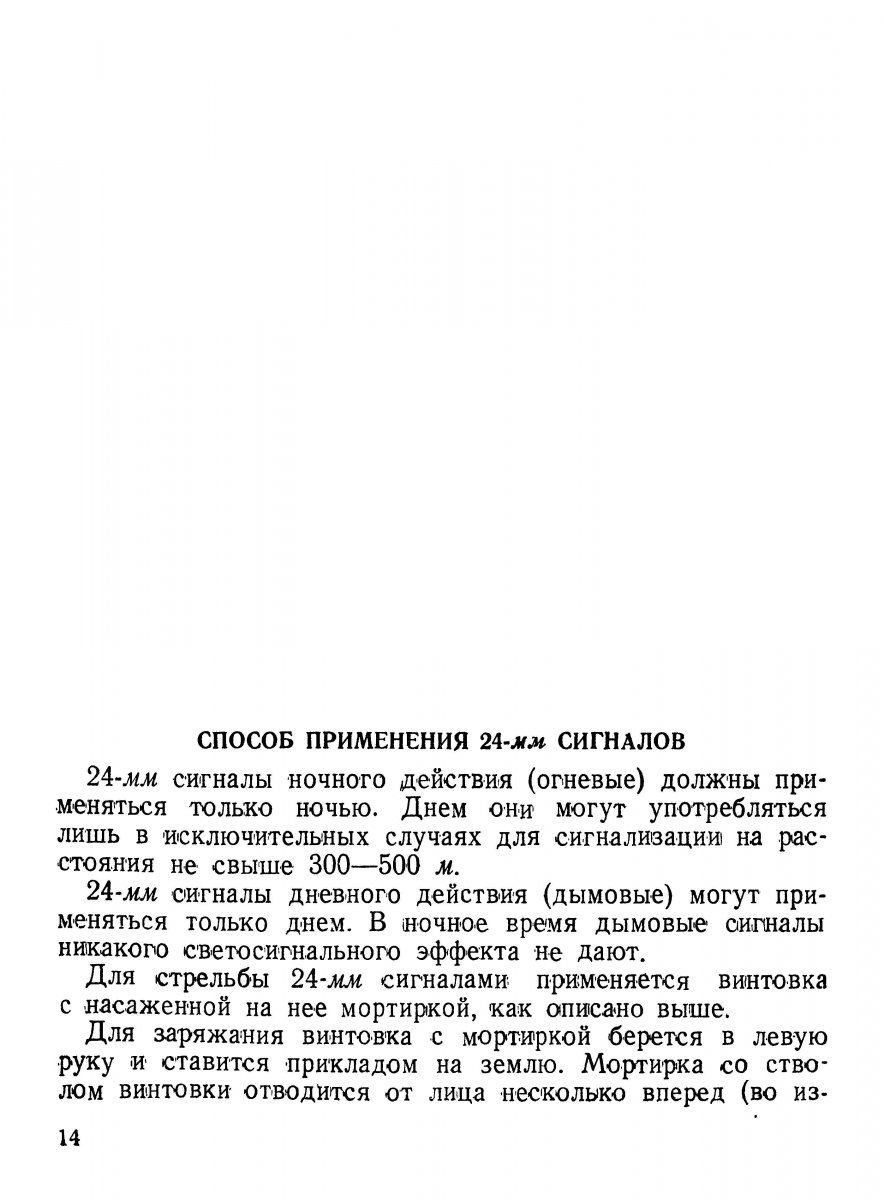

  10. Дервиш
    Дервиш General-major
    5.428
    А холостые МОЖНО БЫЛО ИСПОЛЬЗОВАТЬ для отстрела 24-мм сигналов как дневного, так и ночного действия.
