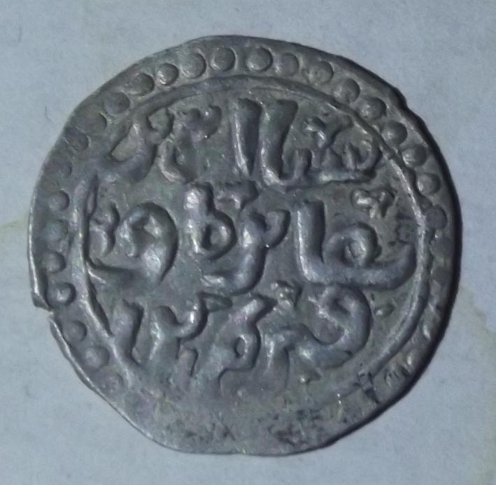

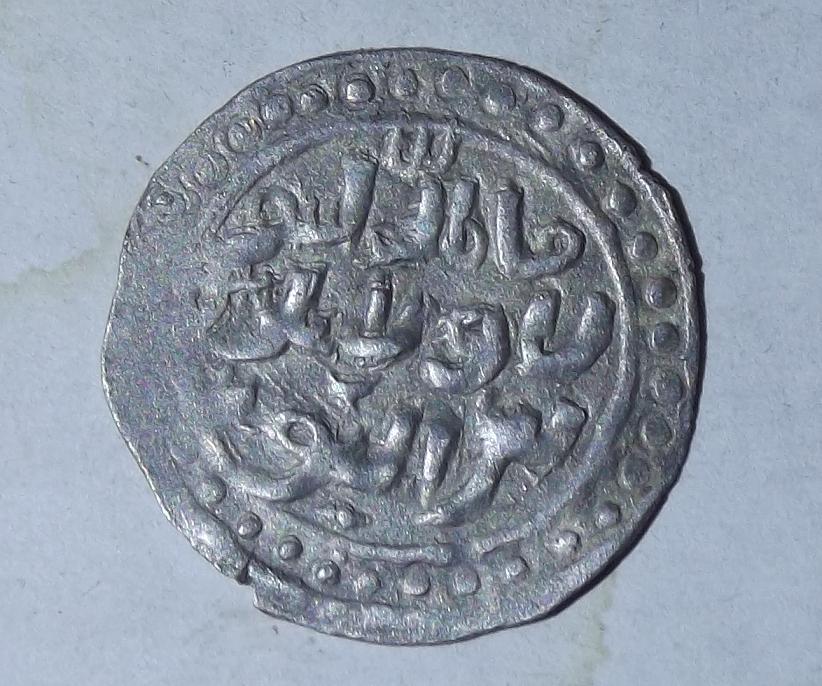

    Диаметр 22мм, толщина 1 мм, без гурта, скорее всего серебро.

    Вроде йармак джучидский, похоже ранний

    Так и не понял, промахнулся я чтоль.:eek: Объясните мне, так, для общего развития.
    Монета йармак(ярмак)?
    Эмир этот крымский(по умолчанию) из джучидов?
    Из ранних?

    Йармак или ярмак как вам угодно, например дирхем или дирхам, пул или пуло, трактовка не точна, а предположительна, так что можно называть и так и сяк...
    Тука-Тимур младший сын Джучи (Джочи), внук Чингизхана, а сам Джочи старший сын Тэмуджина, и само собой династия Джучи. Тука-Тимур принадлежал к левому крылу З.О. занимал улус территорией северного Хорезма, Мангыстау и Устюрта. После похода Бату на запад, он выделил Тука-Тимуру улус с Мангышлак, Хаджи-Тархан и часть асов на Северном Кавказе, его потомки как Уран-Тимур правили районами Крыма и Кафой.......вопрос сложный и подлежит более серьезного изучения, в данной области много пробелов и неясностей, почитайте того же Хромова, Лебедева........за раз все не рассказать, как говорится восток дело тонкое.
    Данная монетка довольна таки серьезная и несомненно вызовет интерес у любителей, но из за своей редкости подлежит к более детальному изучению на выяснения обстоятельств находки, ее подлинности.....
    Все правильно сказали, не промахнулись
