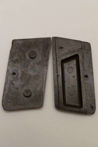

    Помогите в определении малыша. Надписи и клейма не сохранились, скоба видимо реставрировалась, кал. 6.35

    обратите внимание на то что на рукояти нет доп предохранителя от непроизвольного выстрела как на FN M1905

    Приветствую. Больше похож ЧЗ ДУО. С ув.

    Да я по форме рамки , похожа на чеха.

    Может кустарное производство по мотивам бэйби браунинг?.. уж как-то топорно, не по-заводски, сделано, даже не смотря на износ.

    З.Ы. Возможно ?? - там 2 кускА (затвор от Браунинга, а рамка от Дуо)

    Приветствую! То, что верх от Брау-98% а вот низ..... радиус скобы + "отворы" вообще не "впихуется" в осмыслимое "впихуеваемое"....

    По отверстиям (квадратно-приблизительно) можно предположить, что таки Дуо
    (См обратки накладок на фото 1)
    ... а скоба там явно новодЕлишковая...:D
    А рАдиусы тоже вроде как - ТЕ...

    низ - ДУО, а верх - непонятный, судя по прицельным - не фн1905/06...

    Доброго времени суток. ТС , дайте фото внутренних частей рамок. С ув.

    Спасибо всем участникам обсуждения! Пришёл к выводу, что это сборный макет : верх FN 1906, низ CZ Duo. То, что верх от 1906-го, это однозначно. Сравнивал ,положив рядом два верха. Результат : один-в-один! "нештатьный" целик просто наварен, при давнишней реставрации ,он то и вводил в заблуждение. Это надо было очень постараться , что бы слепить два разных предмета! Не смотря на это, всё двигается,как надо. Если есть желание продолжить, начатый кем- то эксперимент, предмет в продаже с доп. фотографиями :
