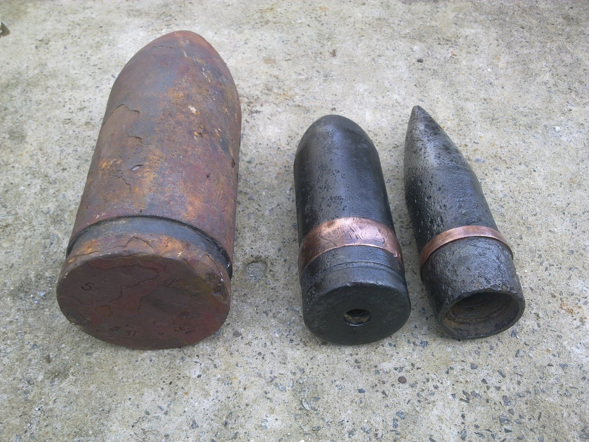

    Добрый день.Помогите определить данные предметы
    Спасибо.

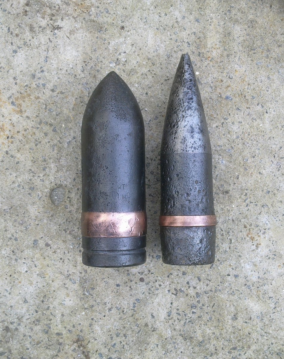

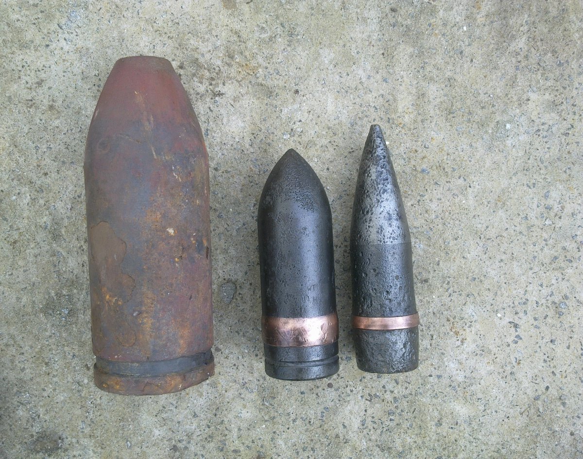

    средний 57мм америкос в дне должна быть дырка)

    Правый итальянец 47мм бронебой

    британец а не америкос скорее

    У них пояски разные. Это Британец. Хотя нашел интересное фото. Походу США для Британии делали - маркировка двойная (фото №3).
    :smile_15: Вот фото остроголового итальянского бронебоя.

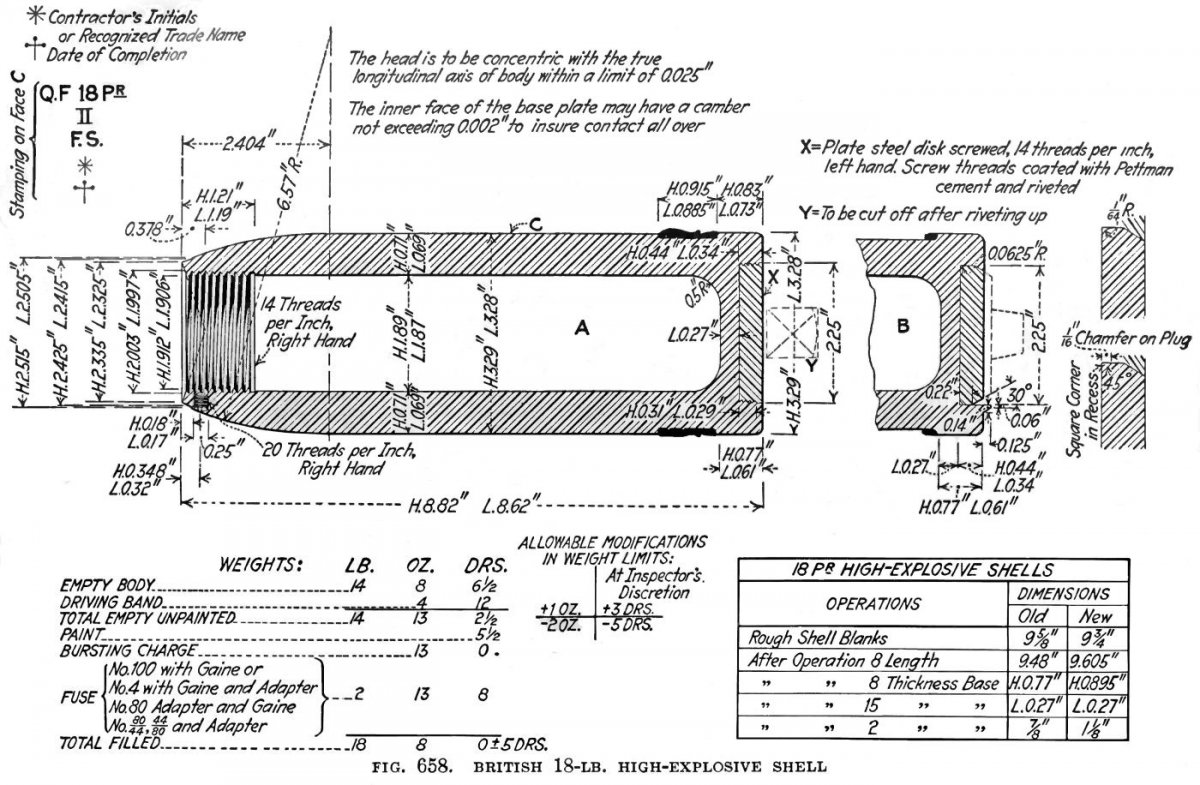

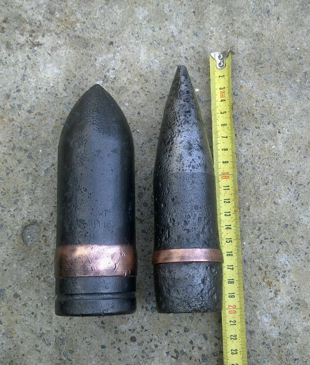

    Третий думаю Британец 18 фунтовый (83,8-мм 3,3-дюйма). Вот осколочник для примера.
    З/Ы Все фото и схемы из инета. Спасибо их авторам.

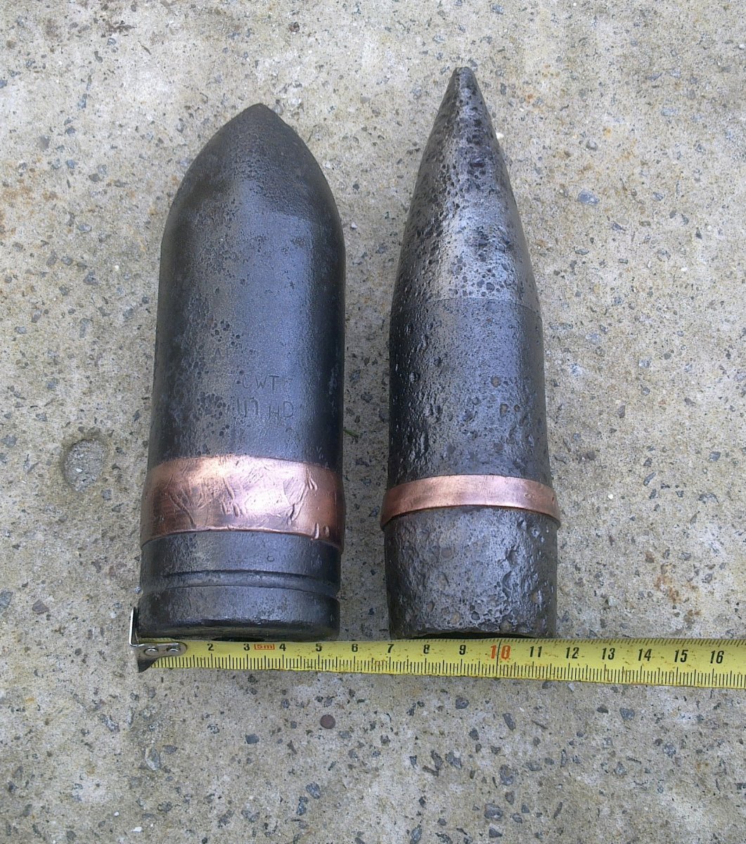

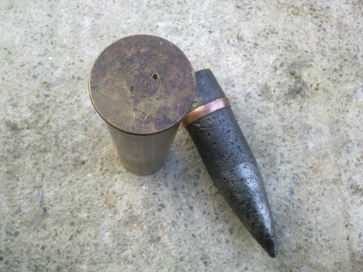

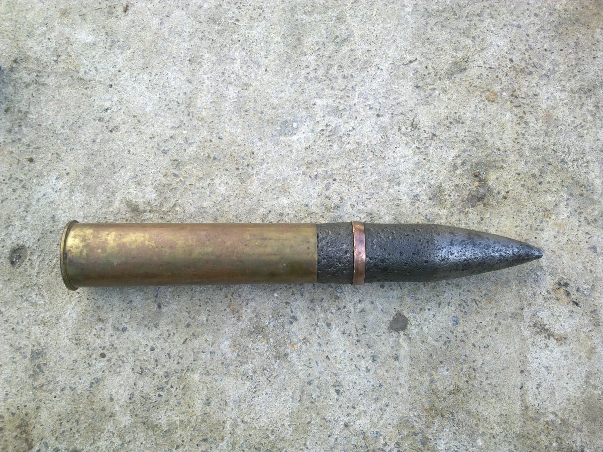

    А почему он не влазит в 47 мм. итальянскую гильзу,как на фото ув.Дервиш?(завтра фото выложу.Там ниже пояска какая-то конусность прослеживается..

    Вот в чем прикол-то?

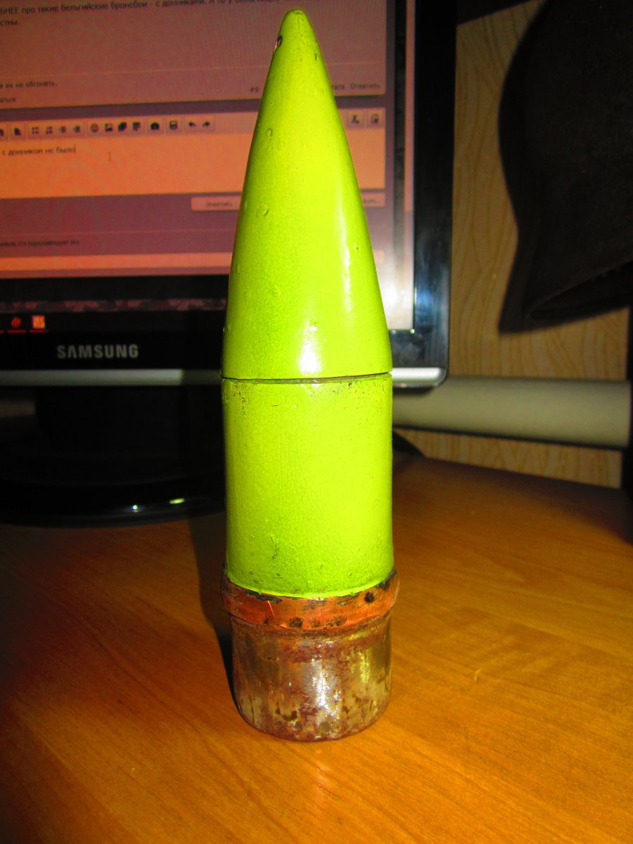

    Прикол в том, что это бельгийский бронебой...

    Добрый вечер. А можно ПОДРОБНЕЕ про такие бельгийские бронебои - с донниками. А то у бельгийцев только бронебои с тассерами кк-то наиболее известны.

    Вынужден признать, с донником не было.
    Но есть точно такой же "итальянец" который так же, не лезет в родную гильзу.
    P/S лет 5 назад купил на фиолетовом, как бельгийца.

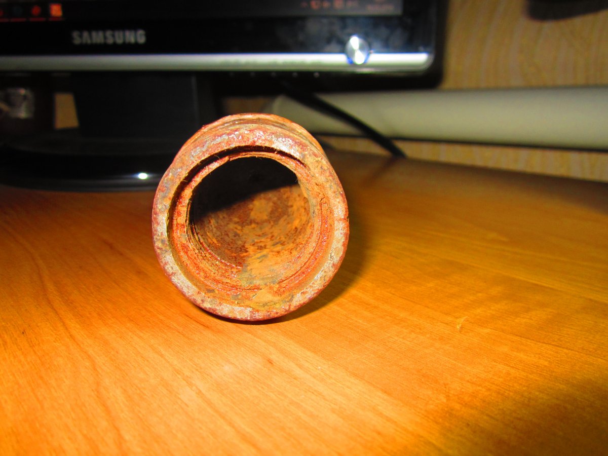

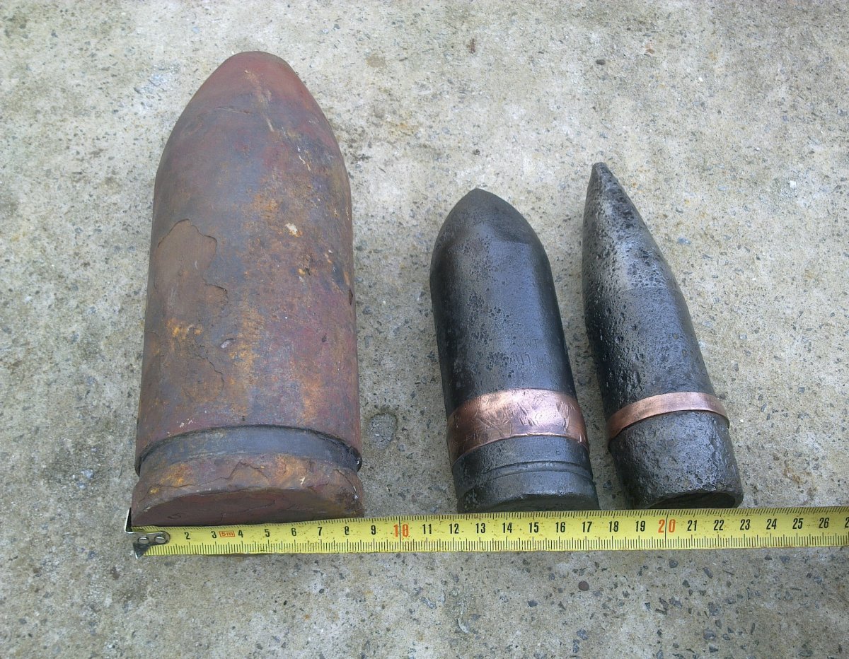

    Думается мне, что данные снаряды не лезут в гильзу, потому что в донной части имеют раздутие, из-за кострового деактива, произведённого ещё в послевоенное время. Сталкивался с подобным у 37мм чехословацких бронебоев от vz34.
    При подобном деактиве срезаются витки резьбы в очке снаряда и образуется бочкообразное раздутие донной части. Присмотритесь к целостности резьбы и общей геометрии снарядов

    В моем, отсутствует (примерно на четверть) последняя нить резьбы.
