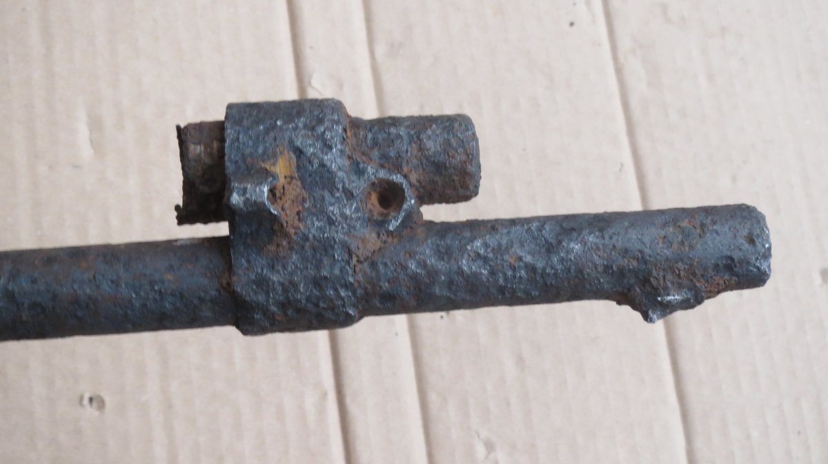

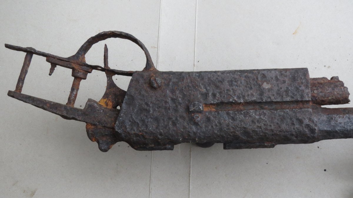

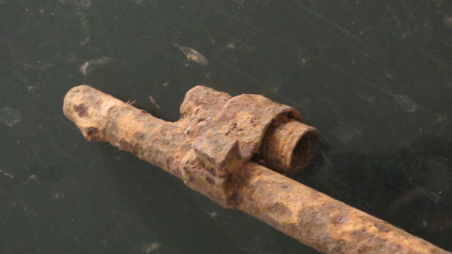

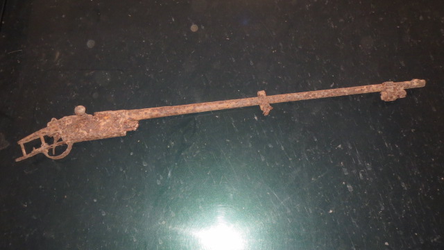

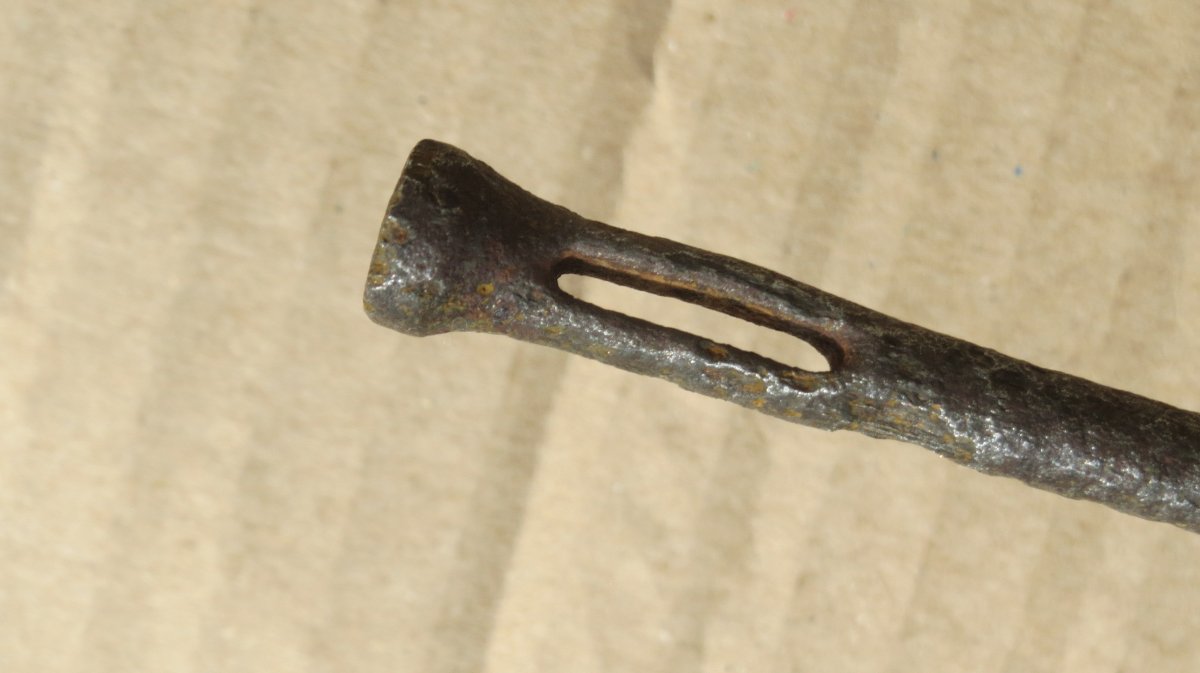

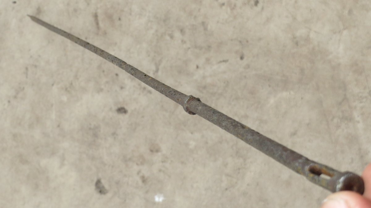

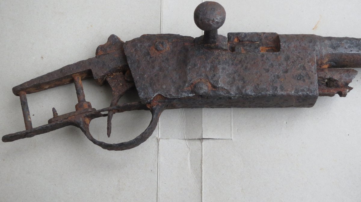

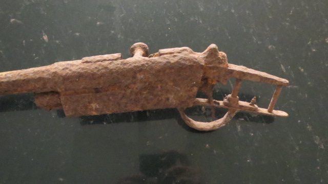

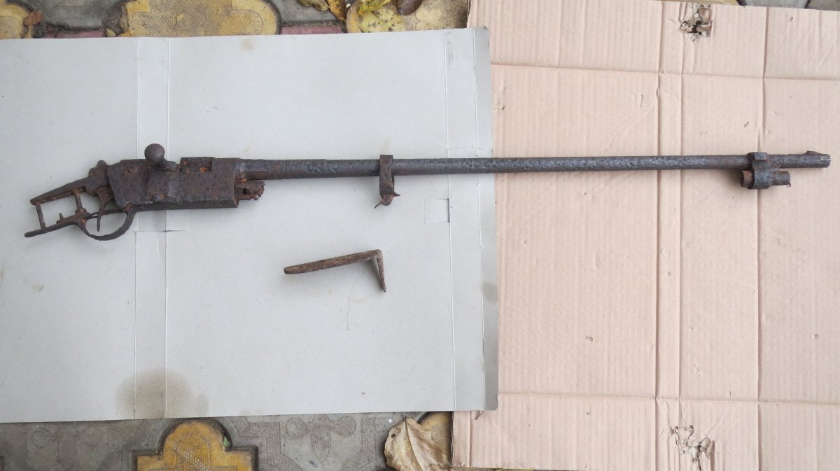

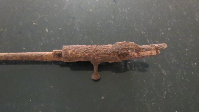

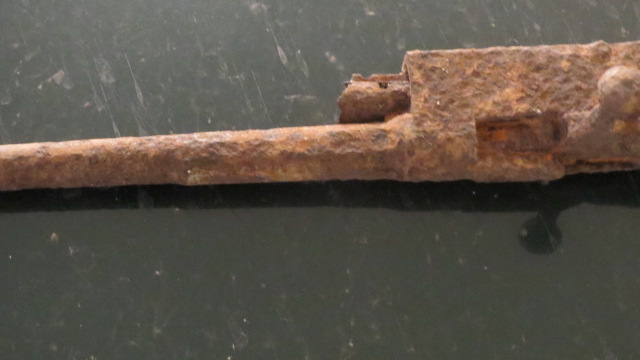

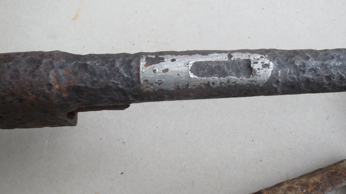

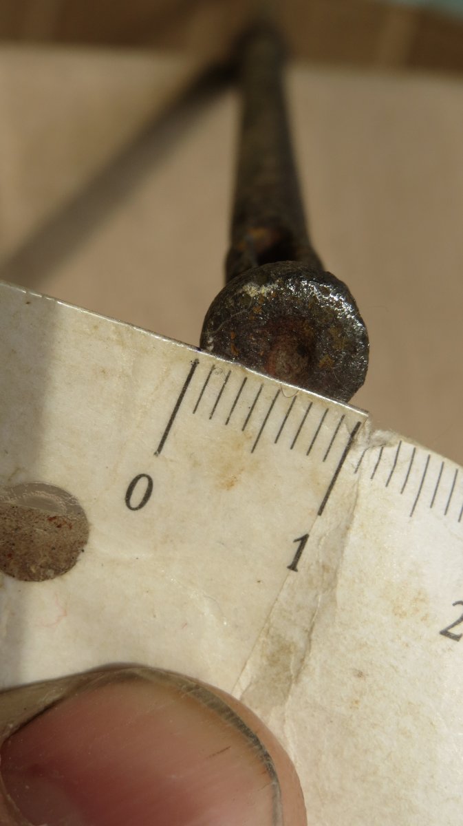

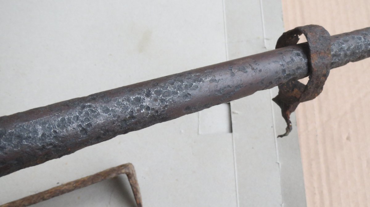

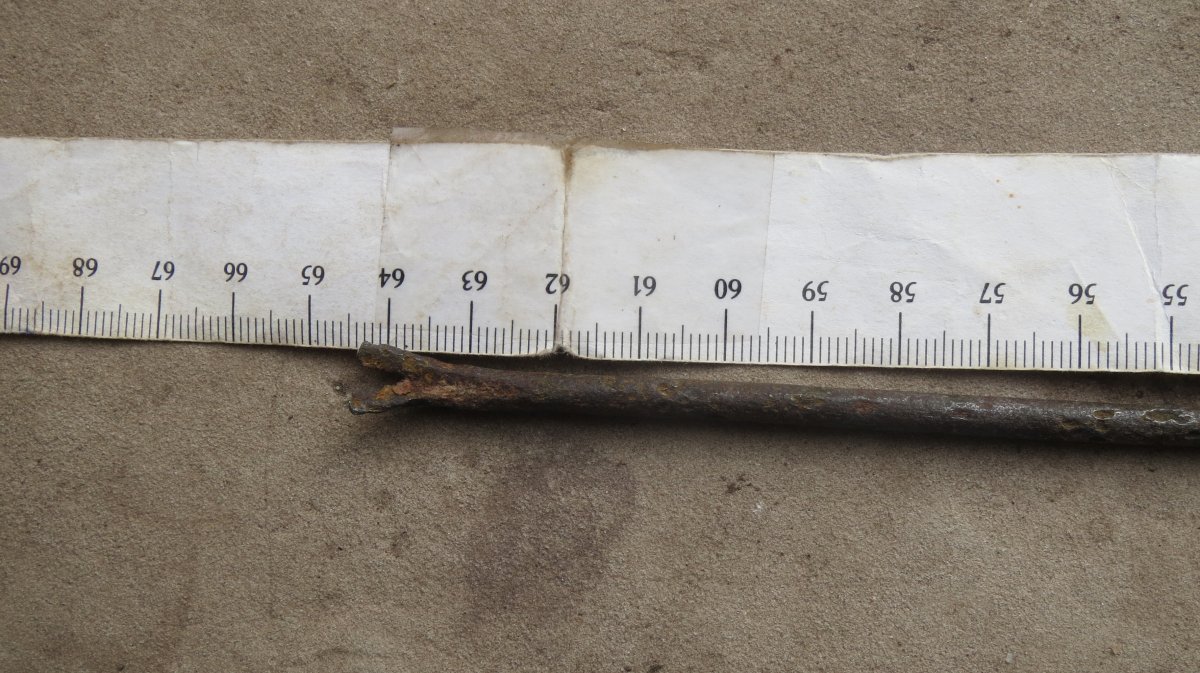

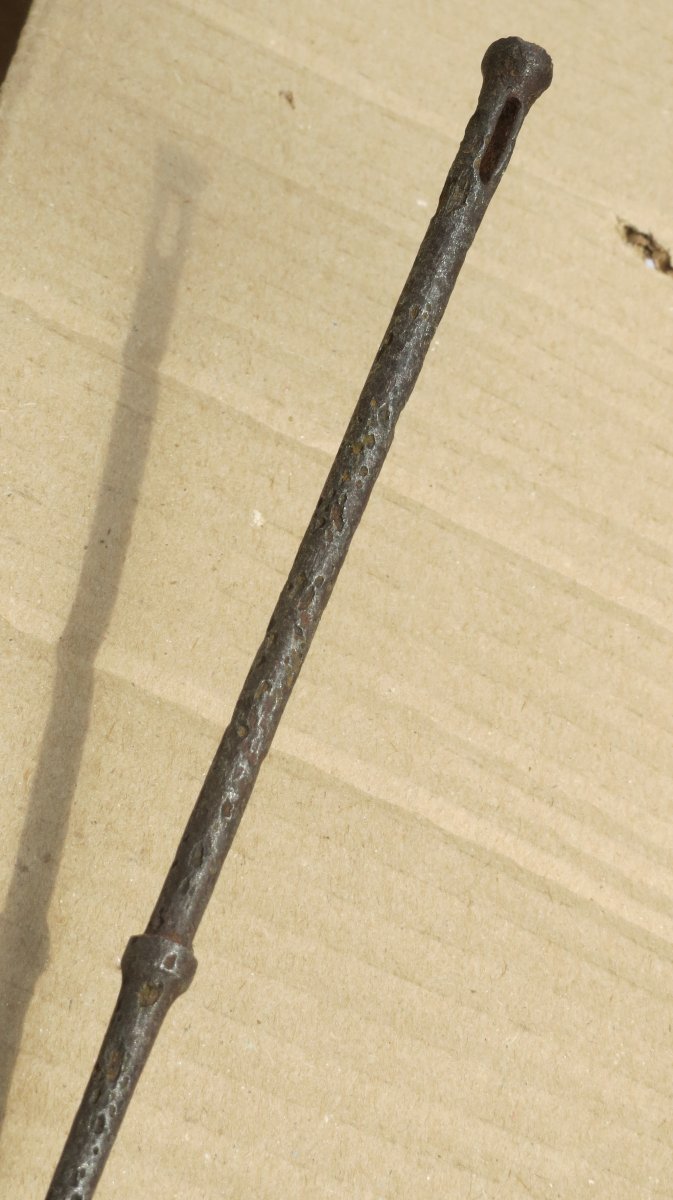

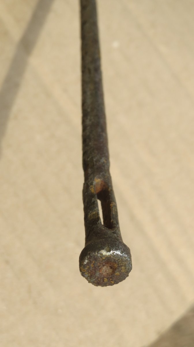

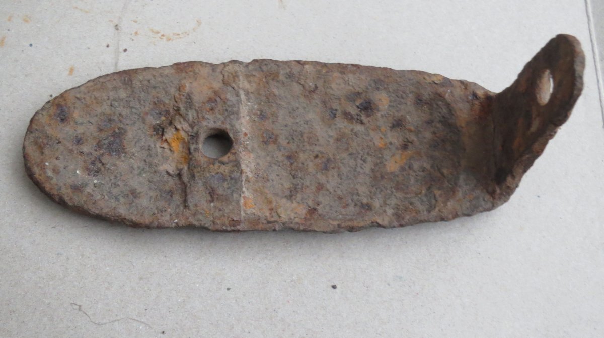

    Здравствуйте уважаемые камрады! Помогите пожалуйста с определением ружья и отдельно шомпола. Ружьё найдено в сарае шомпол в лесу Полтавской области. Спасибо! С уважением.

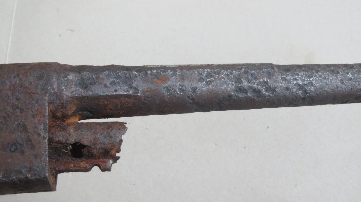

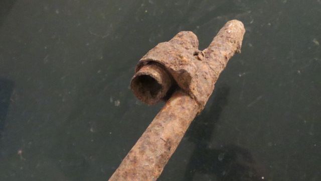

    Спасибо огромное! Скажите пожалуйста, любопытства ради; что что за труба под стволом была от которой остались фрагменты? С уважением.
  5. d_svystak
    d_svystak Stabsfeldwebel
    752
    Карпати
    Доброго вечора! Гра-Кропачека 1884(82см мінус7,5см довжина ствола),залишки підствольного магазину.Відсутність прицільної планки, наводить на думку про мисливську переробку.З повагою.

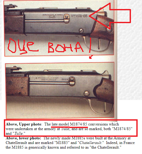

    чому саме "Кропачека 1884", а не скажІо переробочна Mлє.1874/85 ?

    Ну то порівняйте, і знайдіть десять розбіжностей :)

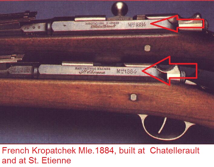

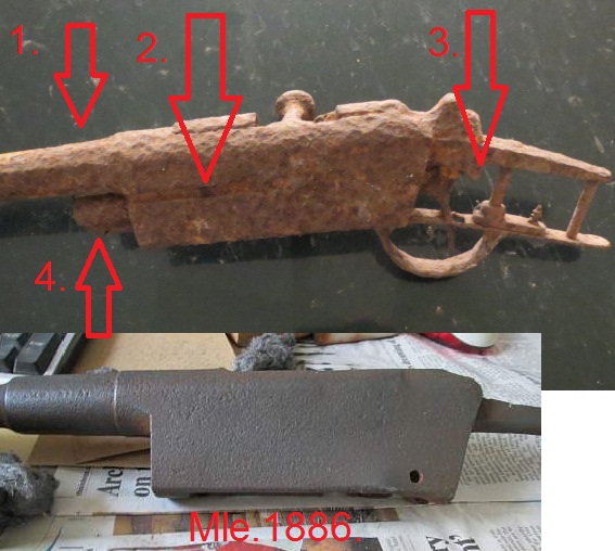

  9. A10A
    A10A General-leutnant
    21.596
    Київ, Україна

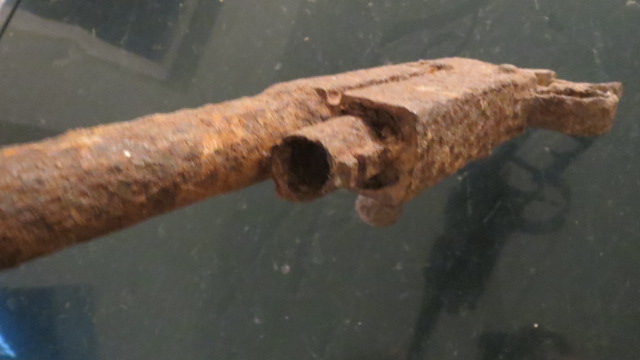

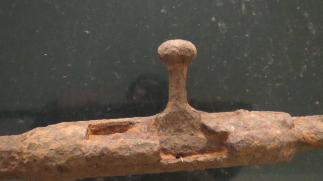

    ...принаймні, обговорюваний предмет - НЕ Лєбєль Млє.1886...
    1. ствол НЕ такий,
    2. нема паза під шомпол
    3. нема "зуба" на хвості коробки
    трубка входу магазину - частина коробки...
    про інше - просто промовчу...

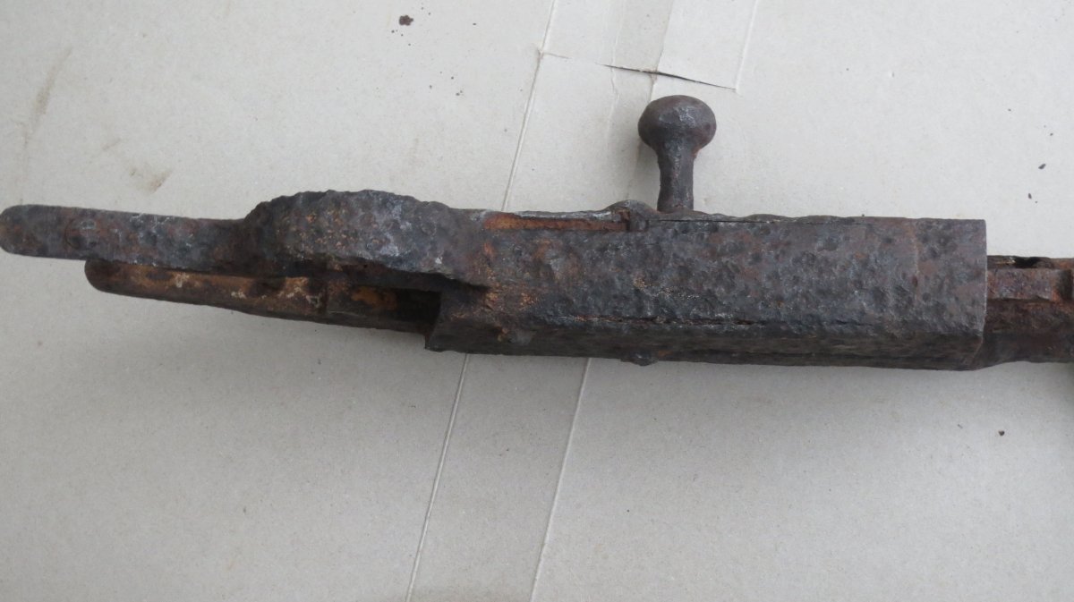

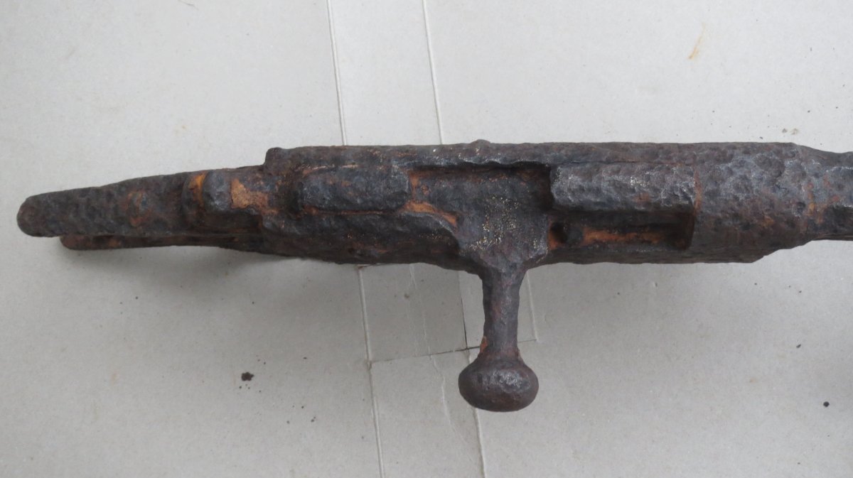

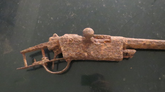

  10. Евграфъ
    Евграфъ Stabsgefreiter
    84
    167
    391

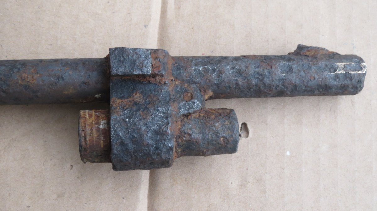

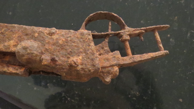

    Немного почистил.
  11. d_svystak
    752
    Карпати

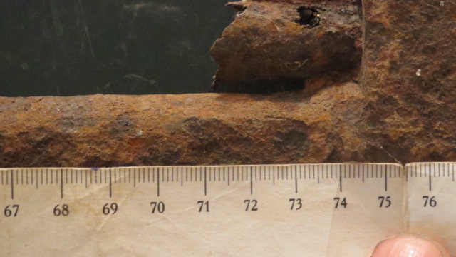

    Погорілець( відпаяні деякі елементи)? Гвинтівка під димний порох: короткий пеньок ствола,прицільна планка без хомутів. Бокове кріплення байонета ,переднє кільце з приливом ,та переднє прицільне характерне для Гра-Кропачека М 1884. Пане Євграфь вкажіть будь ласка довжину ствола?З повагою.

  12. A10A
    21.596
    Київ, Україна
    ...комраде d_svystak
    Поясніть, будьте ласкаві, ПРИЧОМУ тут модель М 1884 (на базі Гра),
    якщо у топікстартера (зовсім ІНША) суцІльна сталева коробка, що НЕ закрита деревом??...
    :smile_8:
    Див. фото :
    Останнє редагування: 31 жов 2020

  13. Евграфъ
    84
    167
    391
    Длина ствола 74 = 75 см.
