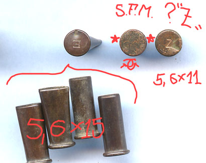

    5 шт "Элеев" 0.22 LR (когда-то, в затертых 70-х там по 41-му ТОЗ спрятанный нашли).
    Криво заточенный боек винтовки (?) или какая современщина ?
    2 шт. 0.22 Х 11
    "Жевело + Гопиля = S.F.M." и "Z" - "Зброевка" Брно (???)

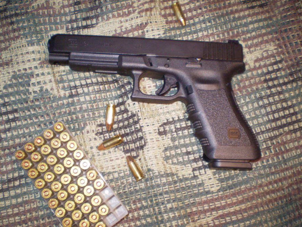

    Люгер 9 Х 19 (свежак, даже не потемнела) - очень похоже на отстрел из РЕВОЛЬВЕРА...:smile_6:

    Мне напоминает отстрел из Glockа. На фото сам глок и настрел именно из этого ствола:

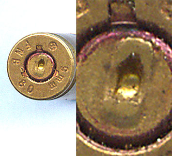

    Уважаемые коллеги,хотелось бы внести свое скромное мнение по поводу темы.Сначала по поводу вопроса, с которого начиналась тема,а именно-возможно ли по пробоине капсюля определить модель оружия? Нет,невозможно.Модель оружия возможно определить, и то зачастую в вероятной форме, только по комплексу следов на гильзе- а именно- следу бойка,следу отражателя,следу зацепа выбрасывателя / причем в совокупности-их форме,размерам и ваиморасположению/ ,следам магазина /понятно,что не на копаных гильзах/.Чтобы было понятней,следы бойка одной и той же модели, но разных экземпляров оружия могут существенно отличаться по размерам и даже иногда форме в зависимости от износа ударно-спускового механизма вообще и бойка в частности конкретного экземпляра оружия.С другой стороны,форма следа бойка может указывать в вероятной форме на модель оружия,из которого отстреляна гильза,либо напротив исключить такое оружие.Например по гильзе обр.1930г.,по которой задает вопрос Миха,можно однозначно сказать,что она отстреляна не из пистолета ТТ,оставляющего на капсюле грушевидный след бойка также,как и очень небольшой ряд моделей пистолетов,перезаряжание которых осуществляется за счет короткого хода ствола назад /в частности Кольт обр.11г./ Поэтому любые заявления "экспертов",которые берутся высказываться в категорической форме о модели оружия по следу бойка на гильзе- не более,чем некомпетентность или понты /не хочу никого обидеть/.:beer:

    Не всегда.Фото 4 в посте 122 достаточно хорошего качества и выполнено как надо-в косопадающем свете.Этого вполне достаточно для того,чтобы исключить применение пистолета ТТ для отстрела данной гильзы/мотивировка в моем предыдущем посте/,причем не в вероятной,а в категорической форме /это я не ругаюсь,это терминология такая:)/

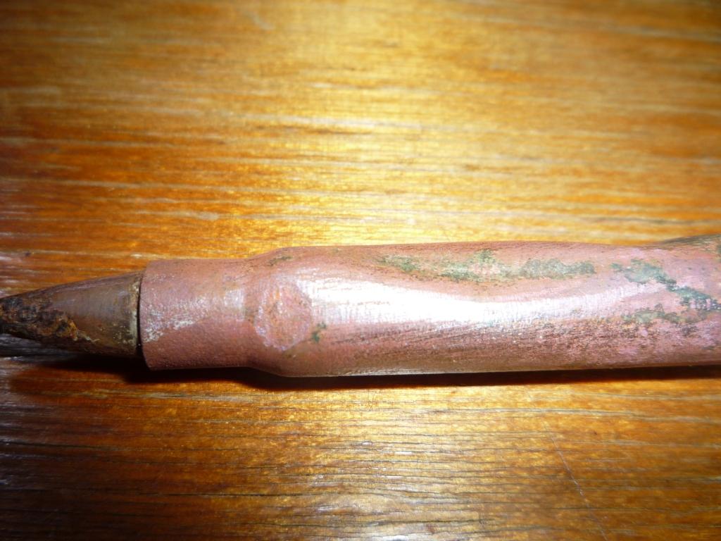

    И вопрос к опытным - что могло оставить такой след на патронен?;)

    Засадить пулю мог пулеметик.
    К стати, если из той кучи гильз, что ниже, то МГ-34...
    З.Ы. ИМХО - смятие тела гильзы - вторичное явление.
    З.Ы. З.Ы. Нем.пулемет предпочтительно заряжался латунными патронами (такая сборная солянка производителей,годов именно потому)
