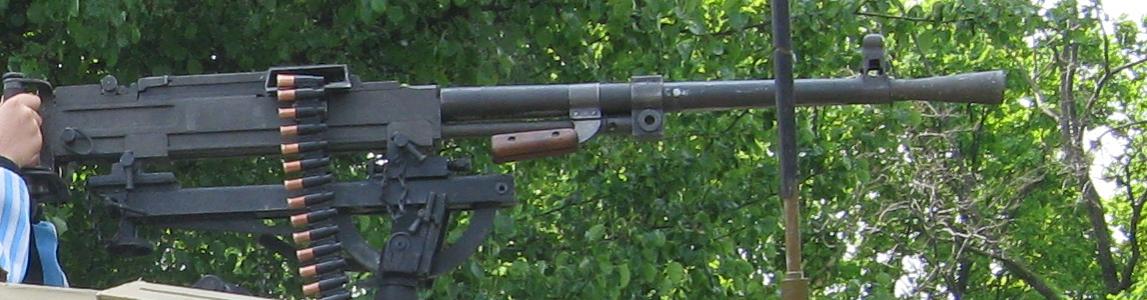

    Хотелось бы увидеть маркировку, но настрел из какого-то авиационного пулемета типа Викерс, Сафат и т.д. След от звеньевой рассыпной ленты это подтверждает

    Поддерживаю. (с раннего Харикейна, что-ли ?)
    Вряд ли это остатки рассыпной ленты. Отпечаток канавок говорит о том, что это стрелянная гильза. А рантовые патроны перед выстрелом система ВЫНИМАЕТ из ленты.

    Конечно, патр перед выстрелом из ленты извлекается:D
    Но на эту гильзу могли надеть ленту потом. Судя по остаткам ржавчины - звено было авиационное, рассыпное. А зачем ее потом кто-то всунул в ленту - это нам угадать, наверное не удастся.

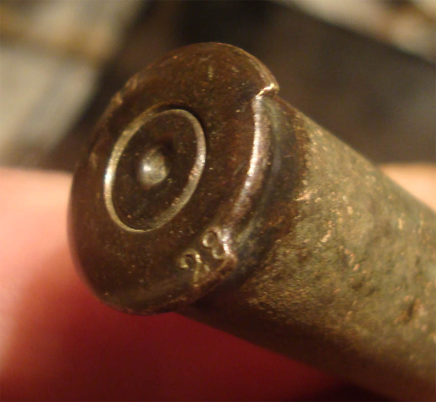

    Честно говоря, не смог угадать что изображено на донце. Может быть, моя гильза будет чуть более качественной иллюстрацией?

    Саме так! Італійська народна творчість - один із, мабуть, шести офіційно прийнятих на озброєння гвинтівкових набоїв різних типів... :)
    Щодо зброї - спочатку думав "Бреда" .303.
    Ще раз пардон за якість...сам зміг побачити лише цифру ...6.

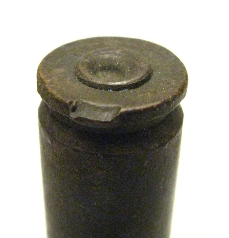

    Что за след на гильзе 7.62х25 ТТ, маркировка Т _ 43.?

    Видимо, след от не успевшего подняться выбрасывателя ППШ-41. (выстрел патроном, ужЕ находящимся в патрннике)
    Если можно - фото дна гроизонтально ?

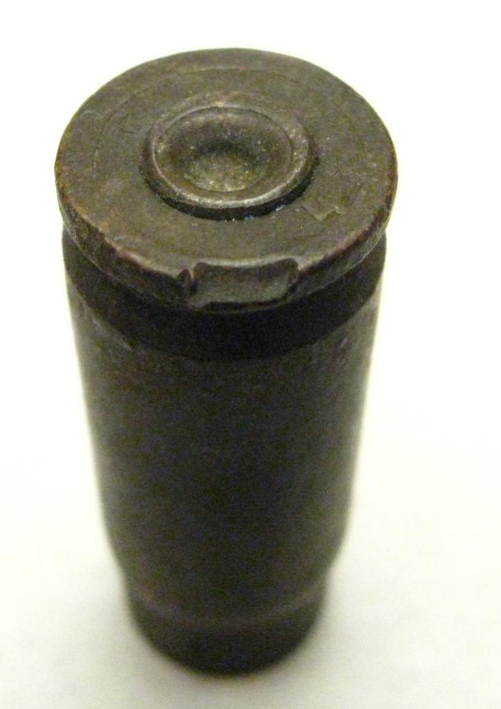

    Более подробные фото:
    ЗЫ. Дульце помято как раз на противоположной стороне от следа на донце.

    Теперь получше видно.
    Скорее - это след отражателя ППШ-41.
    При таком мощном отражении гильза МОЖЕТ значительно изменить траектроию и не покинуть окно коробки а остаться внутри.
    Этим можно объяснить замятие на дульце - удар затвором по шляпке (насечка рядом с права от отпечатка отражателя) а дульце уперлось в каденный срез ствола.
    Такое иногда встречается (как ни странно) на МГ-34.
    ИМХО.
    З.Ы. Вопрос: Есть ли перпендикулярная насечка со стороны, противоположной срыву дОнца, в 5-8 мм от проточки ?

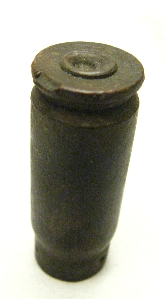

    Не наблюдается насечки, зато обнаружилась еще одна деформация на закраине, она почти противоположна срыву на донце.

    Это - то выбрасывателя...
    Поскольку затравочные отверстия достаточно большого диаметра, давление (при выстреле) через них запросто передается на капсюль, который, вылезая из гнезда, немного отодвигает затвор* от донца гильзы. При этом образуется такой след от выбрасывателя.
    * З.Ы. Иногда капсюль давлением просто выбивает из гильзы (которая остается в патроннике) и его (давления) хватает, чтобы сорвать закраину выбрасывателем и немного откатить сам затвор.
    Встречалось...
    Возможно (проверит это не получится) - предыдущий патрон был сырой, и пуля не покинула канал ствола...
