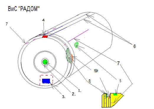

    Слідоутворення на гільзах ВіС Взор 1935...
    1. Голівка бойка (глибина - 0,2-0,5 мм)
    2. Хід бойка
    3. Відбивач
    4. Слід нижнього скоса відбивача на фасці патрона при досиланні магазина/патронів
    5. Слід правоі скули кожуха (існуе варіабельність)
    6. Досилаючі полозки затвора
    7. Сліди подаючих виступів магазина (довжина - характерна)
    8. Екстрактор (викидач) слід з внутр. сторони проточки
    9. Екстрактор (викидач) слід зуба при розпиранні затвора
    10 Бордовий пунктир навколо Сліду Відбивача - ймовірний слід пазу відбивача на затворі....

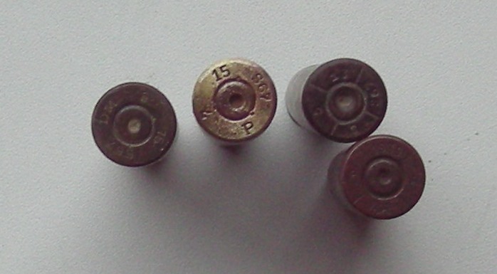

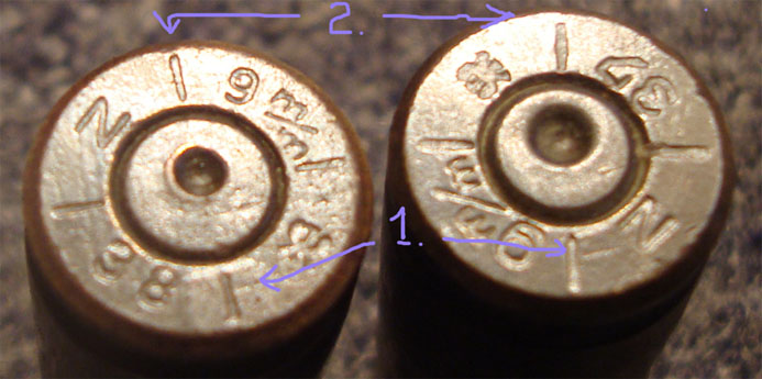

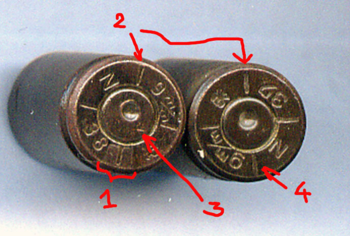

    Вот 2 гильзы ВиС-а (одного и того-же):
    1. Отпечаток паза отражателя. "Штамп" собсно отражателя внутри квадрата (плохо видно).
    2. "Зализы" от нижней поверхности отражателя.
    3. МАТКА МНЕ ПОКА НЕ ПОНЯТНАЯ (присутствует не на всех гильзах ВиС-35).
    4. Отражатель.
    ...далi буде

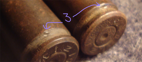

    гильзы ВиС-а (прожолжение)
    Фото 1.
    Фото 2.
    3. Отпечаток Переднего среза выбрасывателя на конусе проточки.

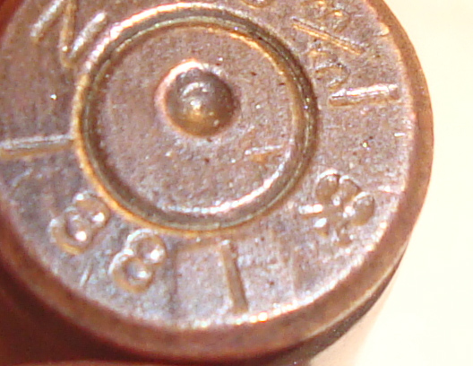

    Фото 3.
    То-же что и Ф0то 1 пункт 1. (вид поближе).

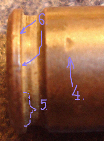

    Фото 4 (вид гильзы со стороны отражателя).
    4. Метка заднего скоса окна выброса гильз относительно метки зуба выбрасывателя (5).
    6. Две параллельных царапины от подающих полозьев затвора (ширина соответствует - 2мм).

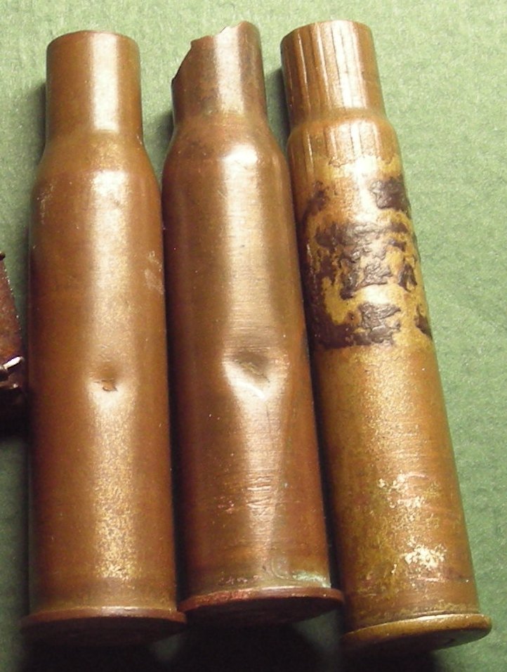

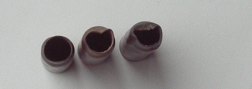

    По идее это должен быть МГ-34?
  19. A10A
    A10A General-leutnant
    23.973
    Київ, Україна
    Правда, МГ-34 на станке с лотком для отражения стрелянных гильз (вправо)...
    В результате 2 замятия на дульце.
  20. INVEST_R 7.62
    INVEST_R 7.62 Oberfeldwebel
    2.354
    Siedl. Östlich, Hof. Maifeiertag. Nowo-Bogoduchows
    Якщо вже по дульцях почали розшифровувати - викладу кілька давнішінх фоток "відстрілу з підвохом".
    Мавзери, латунь.
    Як вважаєте - з чого стріляні? :oops:

    Гільза 1 (ближня) - такий "коник" інколи викидає МГ-34, коли хоче дослати невикинуту затвором гільзу знов у патронник. Хоча сумніваюсь.
    Гільза 2 (середня) - "вторинне" зам"яття. 98К.
    Гільза 3 (задня) - не гільза, патрон - "утикання" без кулі (можливо теж МГ)...

    Така собі МОЯ помилка - Гільза 1 - МГ-08 не потрапила в "нору" при викиданні.
    і задня - осічка, мабутьйого-ж...

    Ото ж і я спершу здивувася - з якого переляку 34-й стріляв набоями 30-річної давнини. Вочевидь, МГ-08 таки інколи косячить.
