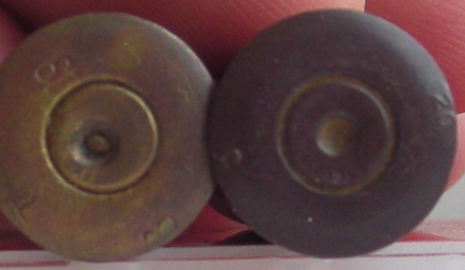

    Доречі, ось фото слідоутворення /взяв у "продажу"/ - ліворуч...ІМНО, дещо схоже. :smile_1: Тут нестандарт наче виключається...

    Трясця...райберт...що ж таке? :smile_4: :eek:

    Якість не дуже, але висловлю припущення:
    Ліва - переломковий мисливський нарізний штуцер (???)
    права - схоже на ПК...

    Це може й так...але я постив цю фотку з іншою метою.
    Як на мене слідоутворення на капсюля гільзи ліворуч досить-таки схоже із фотками камрада МІНА.;)
    ПС: наведена мною фотка - денце НАВЧАЛЬНОГО набоя (подивився в ту тему:D)... Така ось фігня...

    А чи стіляні патрони виставив камрада МІНА? Може це розпатронені осічки?
    Взагалі, хотілось би побачити гільзи вцілому...
    :confused:
    ...тоді цей накол може бути і цвяхом. Свіжий учбовий патрон не несе на гільзі особливостей роботи зброї....

    Действительно очень похоже :smile_12:. Ваше фото подтверждает версию Kugelя, о учебном происхождении гильз. По видимому таки это они и есть, только у них в отличии от образцов 1984 г., пули были деревянными.
    Это отсюда: http://www.reibert.info/forum/showthread.php?t=71993&page=2

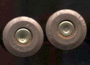

    Что произошло с этой гильзой? Конечно след на закраине, может быть от попадения мелкого осколка, но капсюль пробит как-то странно, не связано ли это?

    Так в том то и дело, что магазины ZB находили на самом настоящем переднем крае, возле дотов, пустые и с патронами. А вот битых ZB гильз нет:smile_8: И таких мест на КИУРЕ несколько. И все по 1941 г. Хотя лично я таких мест уже не застал, магазины быстро разобрали.
