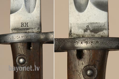

    Na garde Republica Mexicana s etovo M1912 realno dlja Mexika, dolzen imet korotkij paz, avstrijaky usirovali jevo M1914.s uv.Andy

  17. AndyB
    AndyB Leutnant
    2.853
    Словакиа
    POka v Ukraine vse choroso, i takze v Rossii, 60% mexikanskovo zakaza bylo perevedeno v avstrijskuju armiju v 1914 godu. s uv.Andy
    Nevozmozno izmenjat so stykami 98/24 poka tam dolzen byt korotkij paz 3cm i klinok 250mm dliny.
