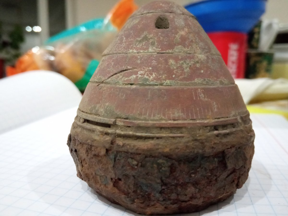

    Добрый день подскажите по взрывателю.
    1. Опасен ли он?
    2. От какого снаряда?
    3. В какой период использовали?
    4. Интересен ли для коллекции?
    Спасибо.

    Не опасен
    Шрапнель
    ПМВ
    Или британец или американец
    Маркировку смотрите

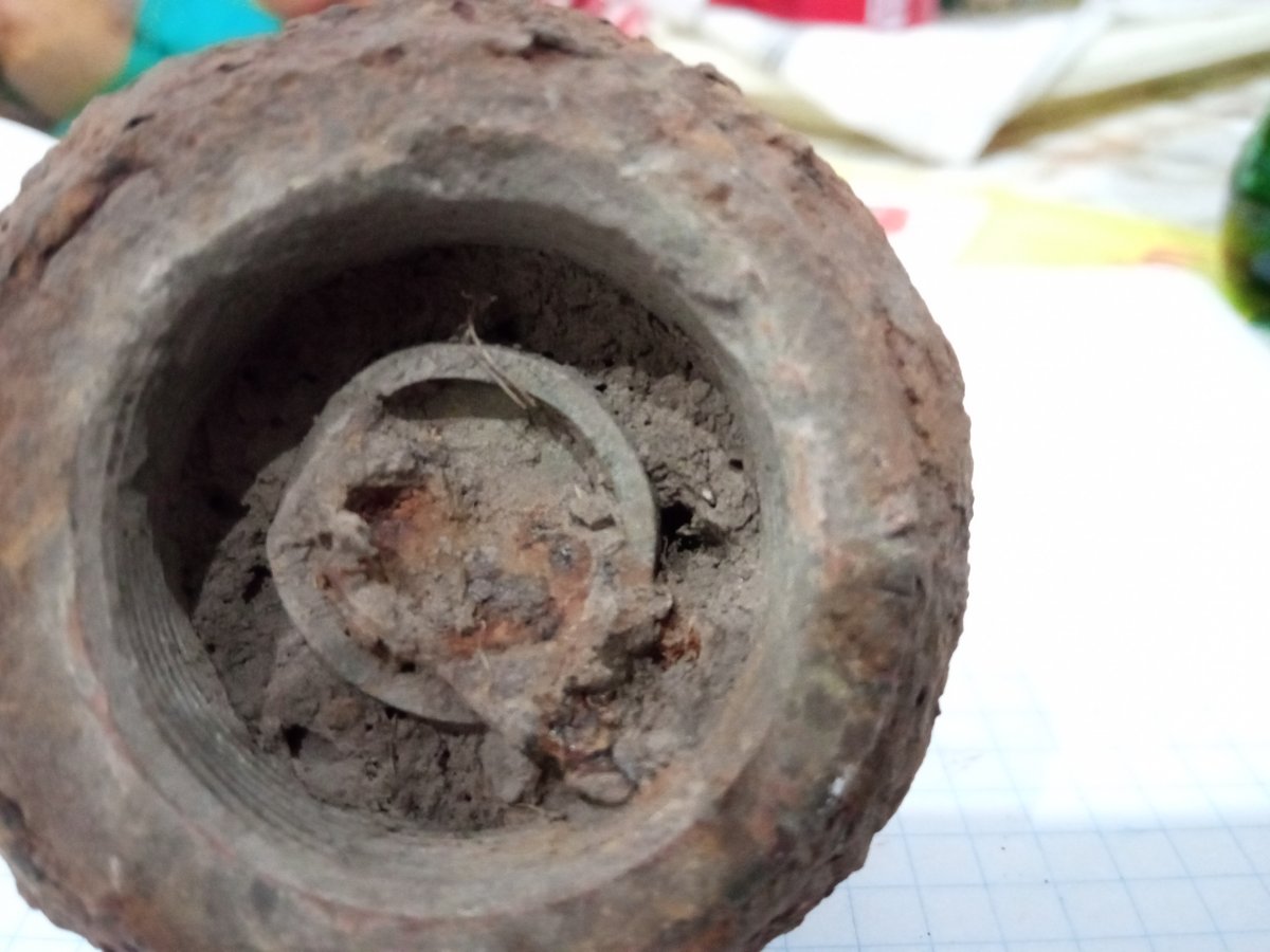

    Не опасен, можно смело внутри чистить его?

    ...от интересно - как былА установлена трубка
    (на удар ?? или "длИнная" установка для стрельбы "на рикошет" ??)
    90% - это Америка.

    Типа :
    "Британская с русской шкалой,21-секундная,дистанционная трубка двойного действия,Mark-I-№-85. , B.S.C. Co - концерн Bethlehem Steel Company Пенсильвания, США. (по заказу Англии) для России в период ПМВ. В отличии от русских где шкала 130, имеют большее деление -150."
    Ты прикалываешься ? ))))
    Разве шрапнелью ведут стрельбы "на рикошет" ?
    Чем она будет поражать противника , после рикошета ?
    Корпусом и трубкой ? )))
    Пульки то в божий свет улетят ..))
    И что это за "длИнная" установка ? Сам придумал ? )))
    Не опасен ..)))

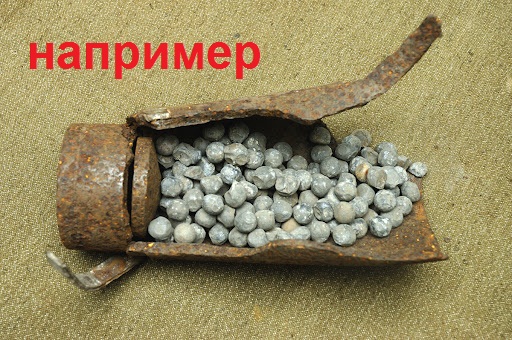

    ...и где же пули (хот чуть-чуть), и корпусА. их должно было быть ?
    а я как раз об этом...

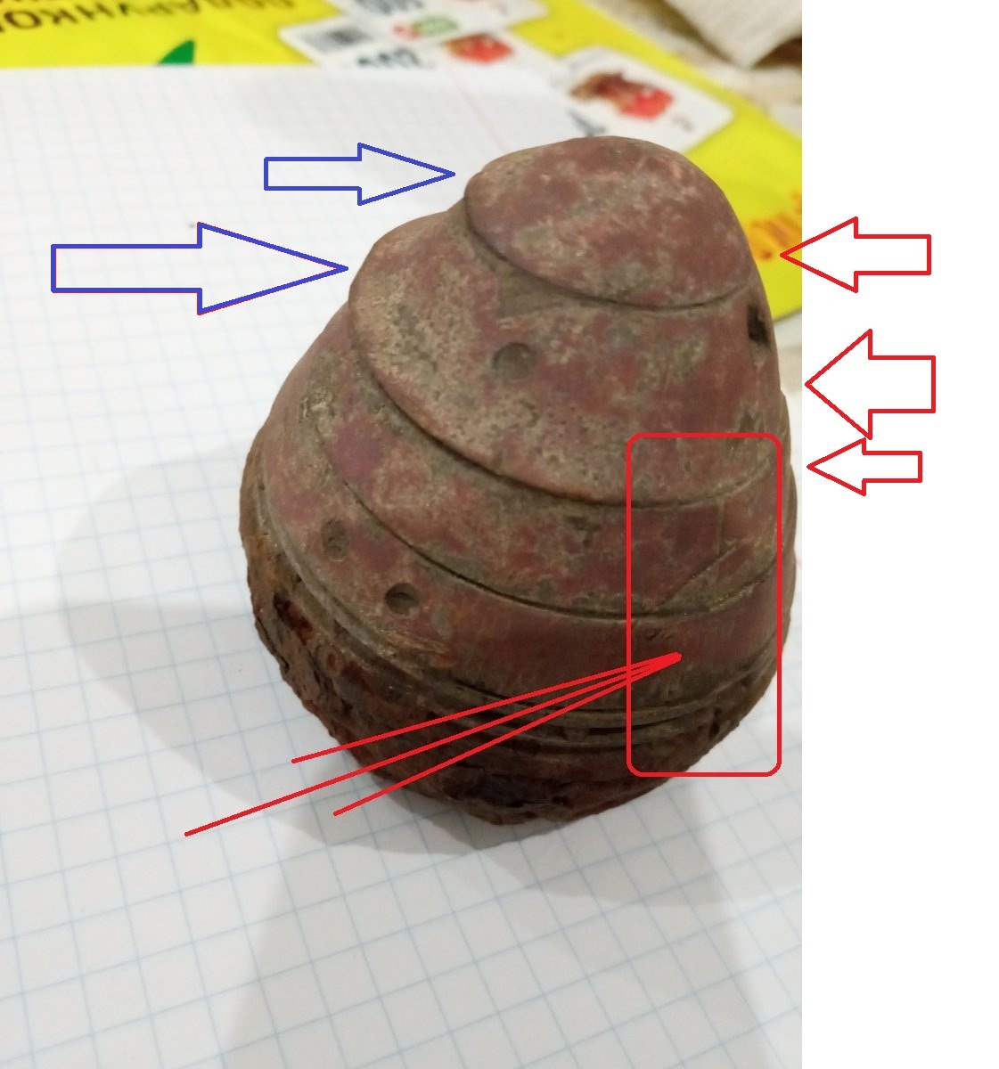

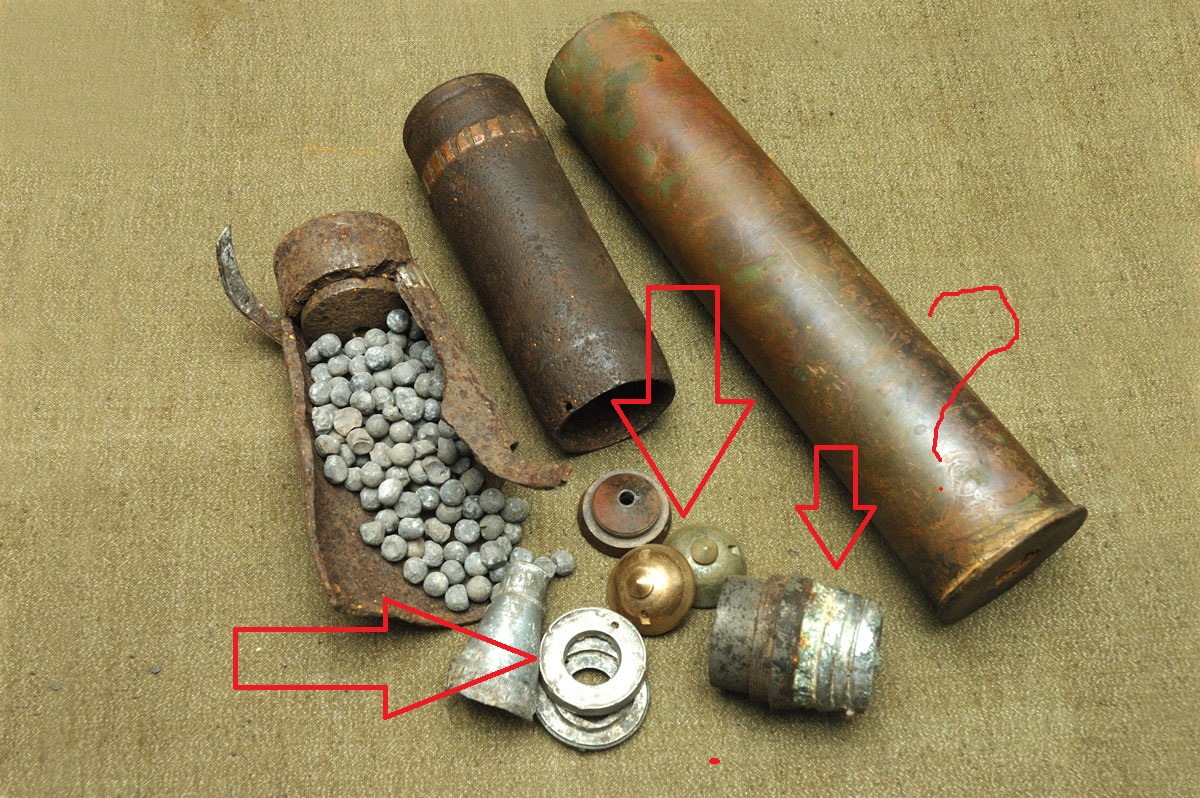

    опЯть же - что мы видим (см.фото 1):
    установка ЭТОЙ трубы "70".
    при ударе (ОБ ЗЕМЛЮ в составе снаряда)
    крышечка с сапунАми сминАется и закрывАет отверстия.
    Но процесс горения замедлителей еще идЁт (т.е. там возникАет давление).
    ...и ПОРОХОВЫЕ ГАЗЫ выворАчивают (почему-то) края крЫшечки и второго конуса
    ПРИЧЕМ - с противоположной стороны от приложения сИлы, деформировавшей трубу там вИдно.
    уверен, что под кольцо можно всунуть лезвие ножа ...
    При срабАтывании в полёте (имхо) труба ТОЛЬКО в 16 процентах (математической вероЯтности) удартися о грунт "носом".
    ...и ДАЛЕКО не факт, что трубка (ужЕ вне снаряда) будет лететь РОВНО (соосно) относИтельно первоначальной траектории... 90% что - нЕт.
    ...и еще - при встрече снаряда с землей, на поверхности (в частности - трубки) остаются множественные МЕЛКИЕ продОльные царапины, по характеру и направлению которых можно судить (ну хотя бы) об угле встречи (и о скорости, и о положении при этой встрече)...
    и вот чуть-чуть - в большинстве своём РУССИШЭ 22-сек. трубки почему то не деформированы, просто сорвана гайка с "дОмиком" сапуна ?
    (а они почасти гораздо тОньше, и вообще - с алюминием...)
    ...почемУ так ?? или они пАдают как-то по-другОму ?
    :rolleyes:
    votaga, Ph@ntom, Мансур Львович та ще 1-му подобається це.
  14. A10A
    A10A General-leutnant
    23.944
    Київ, Україна

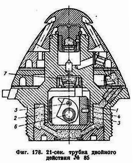

    ...взгляните на чертежи - конструктИвно американская труба ГОРАЗДО массивнее и крепче нежели ПГ-22...

  15. az23
    az23 Hauptmann
    2.048
    Украина Киев
    А тебе типа не понятно где их всех должно быть ? Физику учи .. ))))
    Типа все должно лежать в одной куче ? ...
    Наплел 40 бочек арестантов , блин ..
    Что за манера усложнять там , где все предельно просто ..?
    После разрыва в воздухе , трубки летят как попало , бьются как попало и мнутся как попало , а если встречают грунт тыльной стороной , то не мнутся вообще ..)))
    При такой массе трубки , скорости полета снаряда + скорость после разрыва , вполне достаточно для деформации ..
    В каждом отдельном случае , в силу ряда причин , степень деформации может отличаться ..
    И нет смысла сравнивать американца с нашей 22сек. трубкой , у них совершенно разные масса и материал ...
    С уважением .. :beer:

  16. A10A
    23.944
    Київ, Україна
    ...ойц - я задал простой вопрос - если есть труБы, должны быть пули (ну хот чуть чуть, где стаканы - понЯтно)
    ...Это, баллистикой назывАется, между прочим.
    :p
    ...от, Ты как-то ПЛАВНО съезжаешь (вопрос 3-мя постами назад) ??
    ...ни%ера там не просто - еще раз "баллистика" (наука)
    ...от вИдиш, ужЕ не "просто" потоомУ как в каждом случае есть РАЗНИЦА...
    :smile_12:
    ...материАл у них как раз одинАковый - латунь...
    опЯть (ИМХО): 21-сек. "американка" - ГОРАЗДО прочнее сов./рус. ПГ-22...
    (остальное приведено вЫше)
    :smile_8:

  25. A10A
    23.944
    Київ, Україна
    ...мне, уважаемый с Вами не интересно.
    ну-с - продолжим : внимАтельно смОтрим на деформАцию и ....
    т.е. эта труба влетела в почву совмэстно со снарядом
    (сминАние - практически идентИчно)
    вопросы ??
    :smile_8:
    фото комрАда с Райберта...
