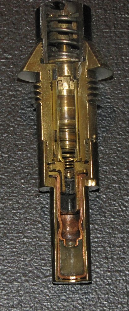

    Приветствую уважаемых коллег.Металлисты надыбали вот таких пару штук.Что за "зверь"?Прошу помощи в определении типа,назначения и принадлежности этого ВОПа.

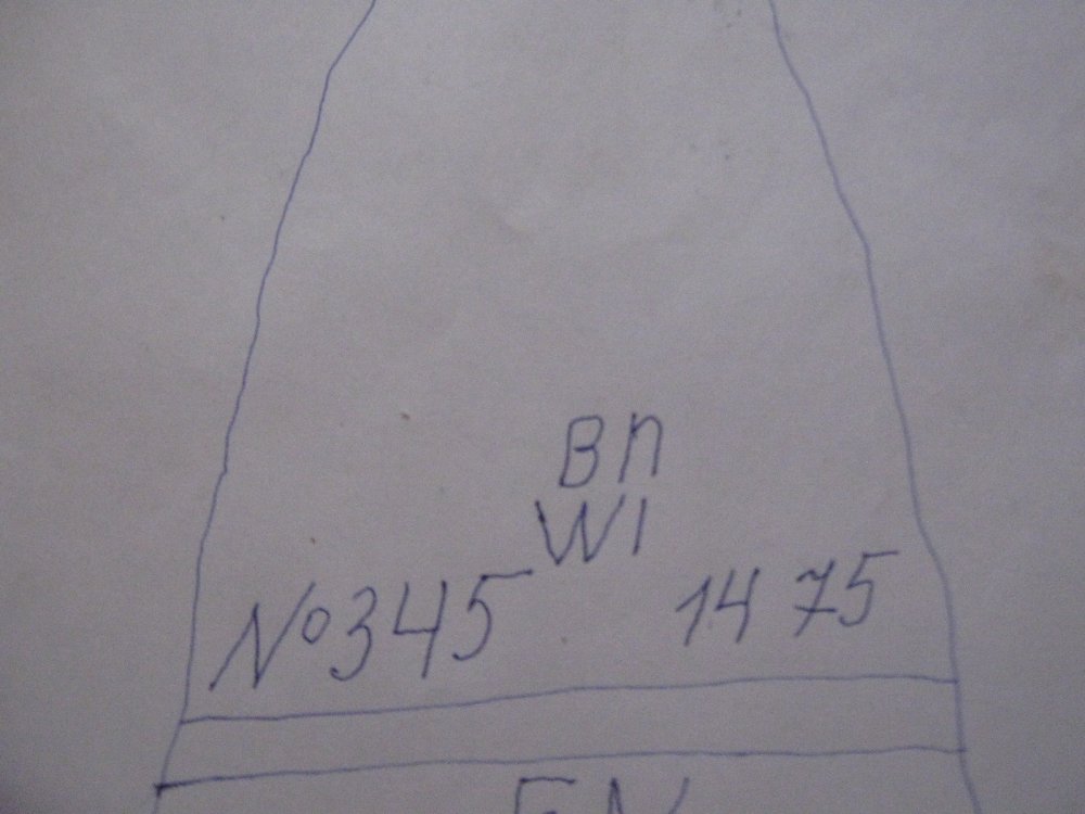

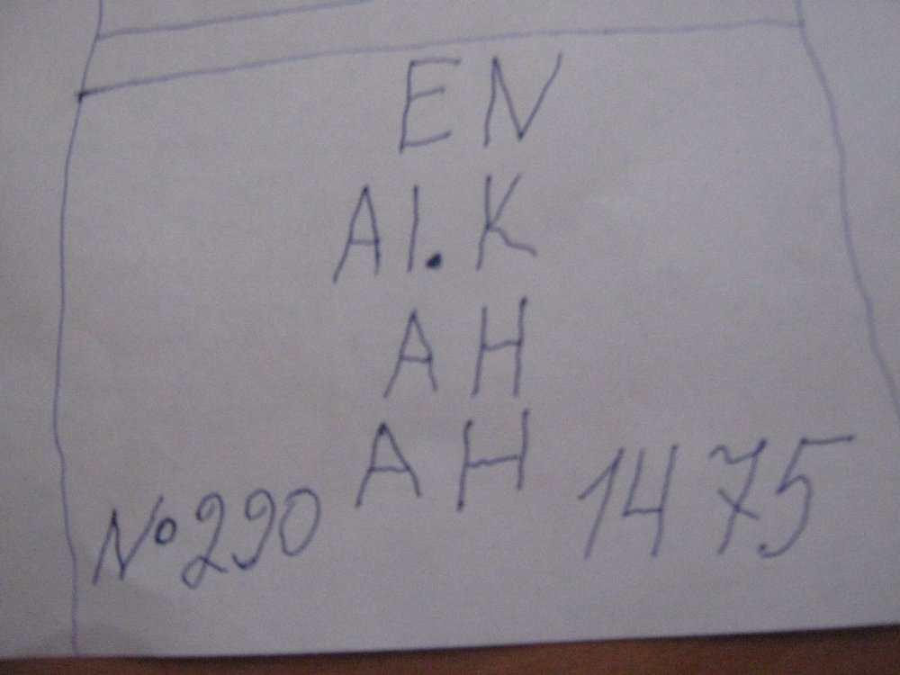

    Калибр 76 мм.На корпусе ВОПа под ведущим пояском(на той части,которая входила в гильзу) имеются вот такие надписи.На каждом надпись разная.Да и головных взрывателей таких не видел ранее.Чьих будут?

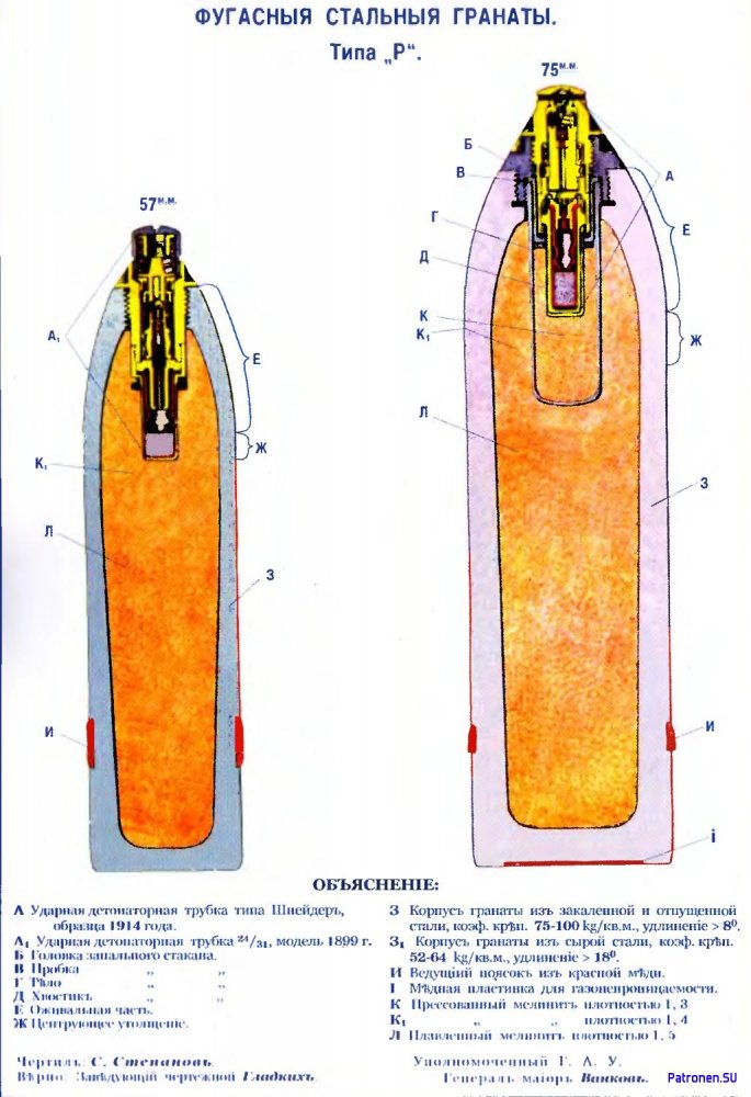

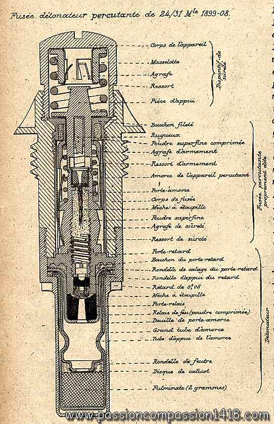

    Французский снаряд и взрыватель тоже французский "Fusee detonateur percutante de 24/31 Mle 1899 and 1899-08".
    Эти снаряды изготавливались в годы Первой мировой войны для России. Подходят ко всем дивизионным пушкам калибра 76-мм. В Красной армии снаряды получили обозначение "Старая французская фугасная граната Ф-354Ф". Снаряжением какое угодно: тротил, мелинит, суррогатные ВВ.
    P/S На последней схеме "У.С." - "удушающий состав" если что.
    Ну и так для информации http://ww1.milua.org/76mmpatron.htm

    С определением типа ВОПа разобрались.А что обозначают надписи на корпусе?(которые на листке воспроизведены) И почему надписи разные?как расшифровываются? Разная начинка?
    А мокрая головная часть потому,что водой грязь смывали и искали маркировку и надписи.
  5. A10A
    A10A General-leutnant
    23.979
    Київ, Україна
    Знаки на корпусе - №345 - № корпуса по заводу,
    BN/WI - возможно - производитель корпуса.
    14 - 75 - скорее всего - год вып. и калибр
    (это НЕ маркировки снаряда - ЭТО маркировки корпуса (железа)
    lera_upa подобається це.
