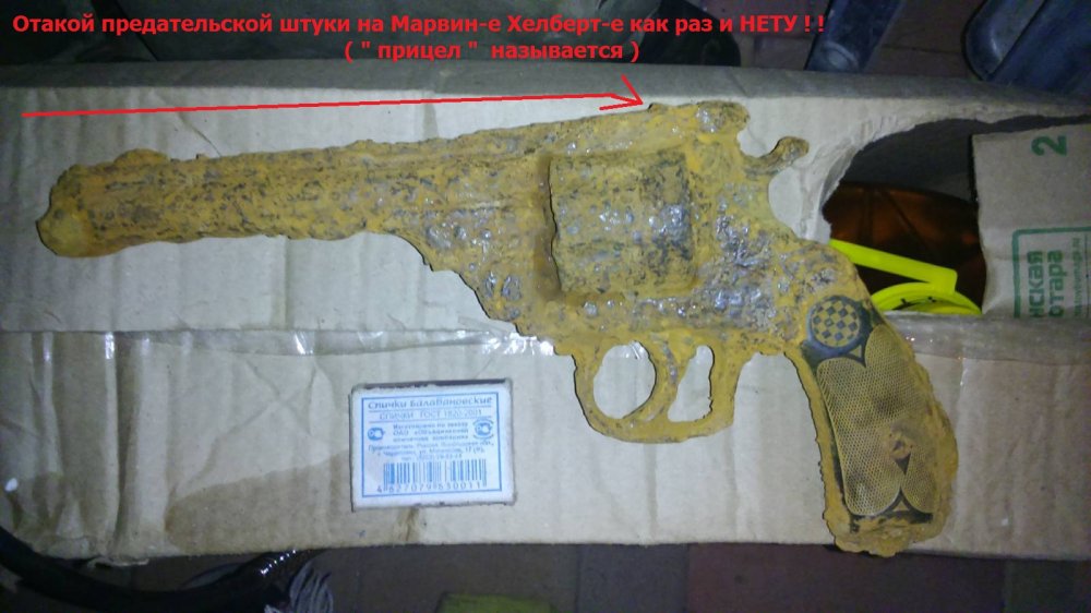

    Ладно, почистим, а там уже виднее будет. По мне так уж очень похож на тот, что Аркадич предположил, но я не спец, по револьверам)...

    Определение стало еще запутаннее, с появлением новых сообщений и картинок с образцами) Исходя из этого, при отсутствии клейм и прочих атрибутов (учитывая состояние артефакта после чистки) определить истинного завода изготовителя будет проблемантично, но и на этом, если Всё окончено, огромное СПАСИБО!

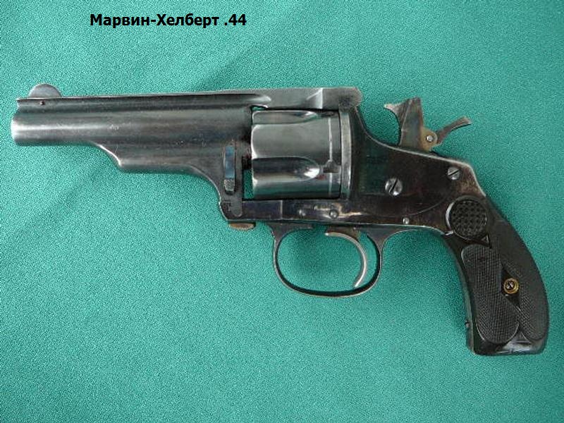

    ...А-у !? Посты предыдущие ВНИМАТЕЛЬНО читаем .... потОм фотки тискаем
    (мой #25 - ВСЕ бельгийцы), и на

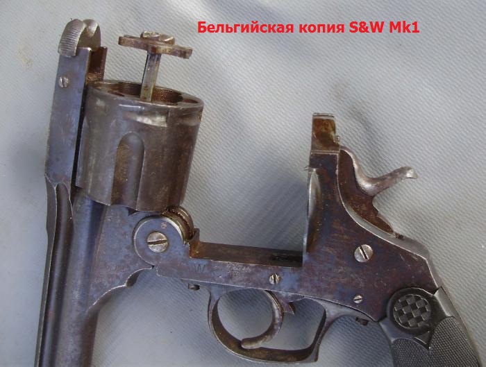

    Так что это Бельгийская копия?

    Какой Мервин-Халберт? Обратите внимание на ржавый экспонат, Даже в таком плачевном состоянии хорошо видно шарнир переламывания. А скоба? Не у многим револьверов она такой формы! А рукоять?

    Скорее всего, что да! Отмочите его хорошенько, появится больше к чему привязаться. Узнаем калибр, на сколько зарядов, длина ... Может клеймо какое вылезет...

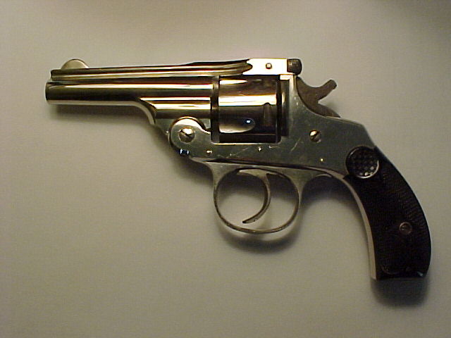

  11. Arkadich
    Arkadich Stabsgefreiter
    124
    Харьков, Украина
    Может быть подрисуночную подпись в моем предыдущем посте надо прочитать до конца и это револьвер "Hopkins & Allen" http://www.gunauction.com/buy/5098597
    и шашечки есть.
    С ув. Аркадич.

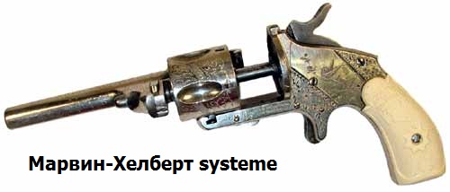

    Может кто заметил на " Мервин-Халберт" шашечки мелкие и их много а на опознаваемом револьвере крупные.
    Моё мнение,что это всё таки бельгийская копия "Смит и Вессон"

  15. A10A
    A10A General-leutnant
    23.512
    Київ, Україна
    ДыК ЭТОТ револьвер ужЕ никак не "Марвин-Хелберт"
    А Хопкинс-Аллен выпускали систему Халберта (раскрваание рамы на оси барабана с поворотом вперед)
    ...я ж писАл, что ТАКИЕ "шашечки" встречаются и у русского 38 С-и-В (Мейд ин Тула)
    Останнє редагування: 23 лис 2014

  16. Arkadich
    124
    Харьков, Украина
    Доброе утро!
    Я определял револьвер с помощью щечек и "шашечек" и привел скан из книги.На систему запирания внимания не обратил, каюсь.
    Но так как "Мервин" делал "Хопкинс" и нашел ссылку на револьвер "Хопкинса и Аллена" у которого система запирания и крупные шашечки соответствуют револьверу топикстартера.
    Поэтому можно сделать вывод (предварительный) или это американский револьвер или бельгийская подделка.
    С ув. Аркадич.

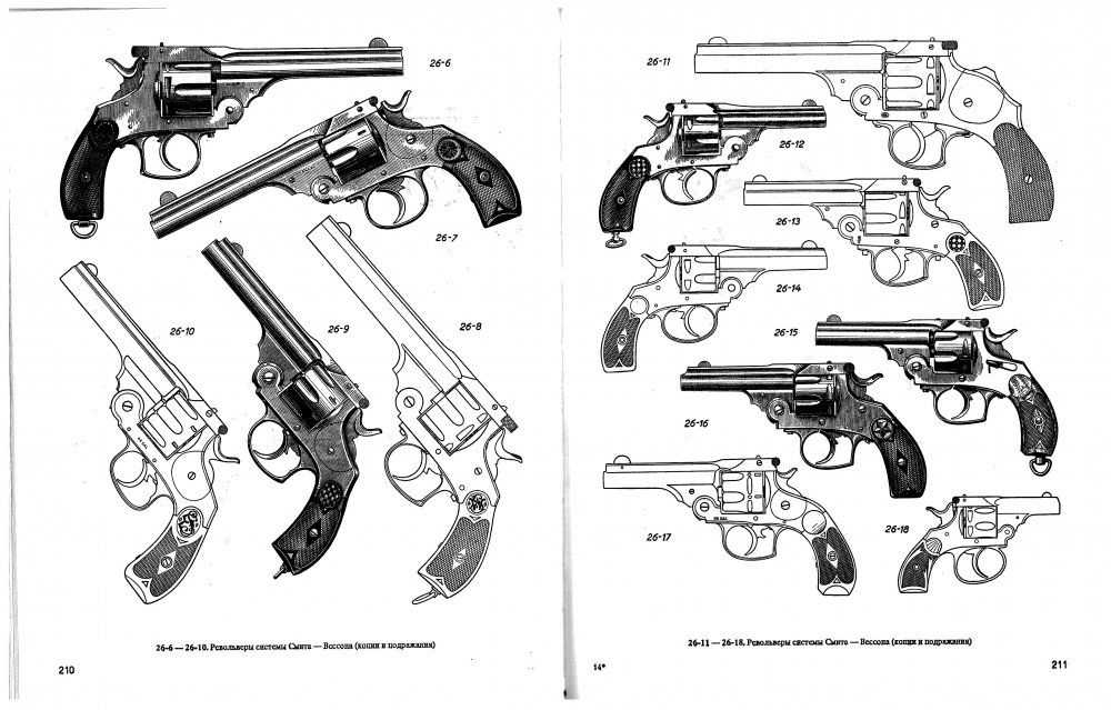

    А от тут нада внести ясность - во первых не "бельгийская подделка" а бельгийская копия С-и-В...
    и во-вторых - "Хопкинс и аллен" - настолько-же копия С-и-В, как и "бельгийская подделка"

    в 90% случаев из любого дерьмы можно вытянуть клеймо (если оно там, конечно, есть).
    Лично я пользуюсь микроскопом...

    Млять !?, я ж вроде как внятно обЪясняю - такие накладки ВСТРЕЧАЮТСЯ ДАЖЕ НА РУССКОМ (Тульском) "МАЛОМ" СМИТЕ в калибре .38 С-и-В....
    ...а те фото - из Н-ета и на каждом написано кто на фото !
