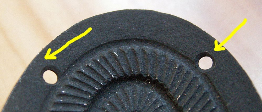

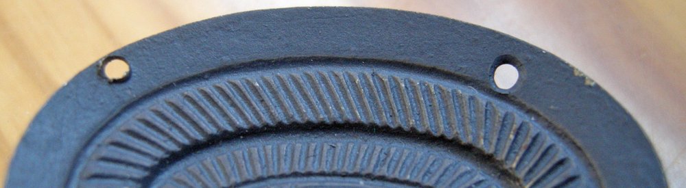

    Я продолжаю настаивать на том, что признаком подделки является не то, что отверстия плохо раззенкованы, а то что они вообще раззенкованы. То, что они просверлены, а не пробиты при штамповке. Комментарий Ивана свёлся к тому, что дырки сверлил опытный фрезеровщик, специалист с промышленного предприятия, используя навыки, характерные для такого предприятия, а не для производства знаков. Иван высказал мысль, что это могло быть сделано в маленькой мастерской, но немецкие мастерские и есть маленькие (включая самые известные), однако это не мешало им именно пробивать дырки в кокардах, а не сверлить, я показал два варианта с пробитыми дырками. У меня большие сомнения, что кто-то из тогдашних изготовителей знаков был настолько гастарбайтером, что готов был впихнуть Вермахту явный брак, любой ценой изготовив партию, вместо того, чтобы исправить оборудование, если оно вдруг сломалось.
  3. Freser
    Freser ЗамКомПоМорДе.
    4.736
    Россия. Кемерово.
    Где я такое утверждал?. Наоборот, я писал что это очень простая работа и обучить этому можно даже обезьяну. Никакие особые навыки там не нужны, нужно только знать где станок включается. Могли для этой операции хоть грузчика, хоть уборщика поставить.
    Ещё раз, просверлить дырки гораздо проще и дешевле чем штамповать. Причины по которым могли сверлить я указал.
    Не надо мои словами как вам выгодно крутить.

    Нет, абсолютно точно, что почти при каждом отверстии имеется лунка. Лунки явно технологического свойства и деффектами металла не объясняются.

    Вы мне кажется не видите. Посмотрите, пожалуйста, на крайне правое отверстие. Вокруг отверстия имеется очень аккуратная лунка. Такие лунки вокруг каждого отверстия. Видите? К сожалению именно сейчас не могу поставить сканы, чтобы лунки были виднее.

    Вот эта "лунка"? Это углубление от раззенковки, от удаления заусенцев сверлом большего диаметра или спец. приспособлением, если не ошибаюсь.

    Сам же про эти "лунки" расказывал и в голову не пришло что речь про них может идти, а ищу какие то другие:D
    Если это они, то совершенно верно, это от обработки зенковкой. Делается чтобы убрать заусенцы и сделать края не острыми. Как фаска на плоских поверхностях.
    Вот из-за этих лунок (точнее из-за того что они не везде) я и считаю что этих кокард достаточно большая партия была. Выше я подробно описал всё.

    Не знаю, не знаю...как-то не очень подходят эти аккуратные лунки под зенковку.
  15. Freser
    4.736
    Россия. Кемерово.
    А что смущает? Именно так и должно выглядеть. Вы отверстия под болты-шурупы в потай видели? То же самое

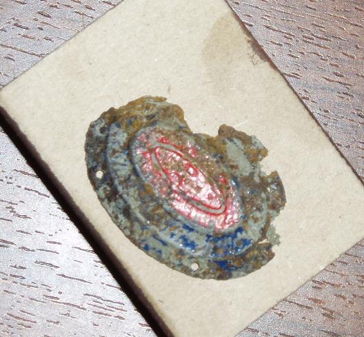

    На що мені відповідати? Шукати магніт і розбирати рамку щоб вам щось доказати - мені нажаль не настільки залежить. В мене є як блискучі так і матові кокарди, це просто різні випуски. Hімці могли випускати той самий предмет з різних матеріалів, про що я писав і раніше.
    Доречі зверніть увагу на дирки в копані кокарді. Круглі.

    Дырки в копаной кокарде неясно какие, на мой вгляд - каплевидные.

    И что, что круглые? Вы за темой следите, или нет? Если не следите, то лучше не писать невпопад. А если хотите что-то написать, то ознакомьтесь внимательно с темой, может Ваши остроумные аргументы уже опровергли в предыдущих сообщениях. Специально для Вас повторю то, что я же писал в теме камераду Мучачо:
    "Если Вы внимательно почитаете то, что я писал выше, то поймёте, что отличительным признаком фуфла являются не круглые дырки сами по себе, как Вы почему-то подумали. Круглые дырки могут быть и на подлинных кокардах, смотрите выше приведённые изображения подлинных кокард."
    Или Вы смогли разглядеть, каким способом дырки на той копаной кокарде проделаны?
