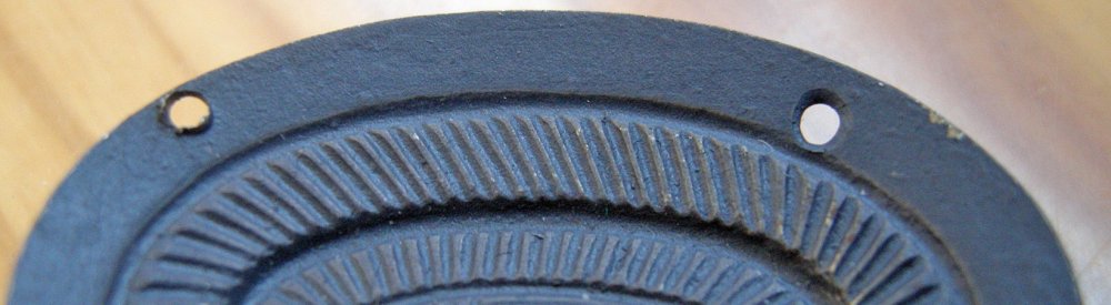

    Выскажу своё мнение. Я в этой теме ничего не понимаю и о подлинности кокарды сказать не могу, но я работал в инструментальном цехе на производстве штампов и на самой штамповке, поэтому технологию знаю хорошо.
    На кокарде подлинность которой вызывает сомнения и которая как утверждается сделана на коленке явно видны следы массового производств, причём не десятков, а сотен, возможно и тысяч штук.
    Сама кокарда сомнений не вызывает, сделано промышленным способом, теперь по отверстиям.
    Не совсем так. не знаю как именно их производили, но есть три способа пробивки отверстий. Пробивается ещё на плоской, вырубленной заготовке, на готовом изделии, и одновременно с штамповкой идёт пробитие - в любом случае отверстие получиться чуть овальным, при нормальном штампе никаких заусенцев, вмятин быть не должно - это брак, штамп на помойку.
    По сверлённым отверстиям. В серийном производстве это тоже встречается, при наличии сверлильного станка и оправки, за смену несколько сотен изделий не проблема. Причин сверления может быть множество - удешевление производства, поломка штампа, отсутствие нужного пресса.
    При сверлении серийных деталей заусенцы не зачищаются напильником, а отверстие обрабатывается зенковкой (или сверлом большего диаметра), что кстати хорошо видно на фотографиях. При производстве одной - двух штук трудно не заметить что одно отверстие ты раззенковал, а второе нет, а при массовом производстве запросто.
    На этой фотографии хорошо видно, что правое отверстие раззенковано, левое нет
    А эта фотография прекрасно иллюстрирует именно серийное производство. Отверстия раззенкованы, но заусенцы остались. Такое часто случается и не заметить это легко.
    Зачем при производстве нескольких штук заморачиваться с зенкованием, цель которого убрать заусенцы, если заусенцы всё равно остались?
    Я не утверждаю что кокарды подлинные, но то что они производились серийно уверен.

    Прекрасно! Благодарю за технический комментарий. Примем пока за вывод: матовые кокарды сверлили серией. Конечно же, их сверлили серией, ведь известна целая линейка: РОА, Дон, Кубань, Терек, УВВ, Туркестан, и не по одному экземпляру.
    Также очевидно, что всю эту линейку делал один производитель. У меня, однако, вопрос:
    Как переход с машинного пробития на сверление удешевляет производство? По-моему, наоборот, он его удорожает: свёрла ломаются, работы больше делать надо. Ведь кокарды-то махонькие, тоненькие. Чтобы их вручную просверлить и раззенковать - нужно потратить время.
    Почему бы не исправить оборудование, если оно сломалось, не заменить его? Зачем переходить на трудоёмкое сверление?
    И ещё один: Иван, Вы пишите, что на кокарде видны следы производства сотен, а то и тысяч штук. Скажите, что это за следы?

    Это кажется трудоёмким, на самом деле просто и никакой квалификации не требует. Изготовляется простое приспособление в которое вставляется деталь, настраивается станок и хоть обезьяну сажай.
    А штамповка дороже:
    1.Изготовление штампа, его обслуживание
    2.Пресс и его обслуживание
    Нужен инструментальный цех где если штампы не изготовляют, то хотя бы ремонтируют, подгоняют, настраивают. Для прессов нужна также рембаза и специально обученные люди. Для маленькой мастерской сверловка дешевле обходится. Да и сверлильный станок плюс зарплата рабочего гораздо дешевле пресса.Если предприятие небольшое, запасных прессов нет, в случае поломки чтобы не останавливать производство сверление как запасной вариант
    ИМХО сверлённые кокарды могли в небольших мастерских делать.

    Тогда почему отверстия просверлены не единообразно, а везде по-разному?

    Вот то про что я писал, пропущенное отверстие, оставленные заусенцы, как раз и показатель массового производства. Это очень тупая работа, через пару часов мозг отключается и можно даже явный брак не заметить. Ты уже даже на деталь не смотришь- вставил - просверлил - в ящик и так всю смену.

    Это тоже свои особенности. Поверхность то искривлённая, а сверло тонкое и при касании его может увести в сторону. Это лечится кернением (на месте будущего отверстия ставиться грубо говоря небольшая вмятина), но при массовом производстве этого делать никто не будет
    И
    Как я писал я в этом ничего не смыслю и о производстве в Рейхе мало что знаю. Я не веду речь о подлинности, я говорю о серийности. А тех времён или современное, я увы тут помочь не могу.
    Если бы фуфлил я, то сделал бы намного качественнее:)

    То есть сначала по-очереди сверлятся четыре отверстия, потом каждое отверстие по-очереди раззенковывается?
    Ок, кокарды сверлили не на балконе, их сверлил фрезеровщик, которого попросили их просверлить, который привык сверлить промышленные изделия, и понятия не имеет о том, какой должна быть финишная отделка знаков различия.

    Примерно так. Ну не могу я как это происходит описать, таланта нет)))) Скажу лишь что на одну кокарду у меня бы несколько секунд ушло, при этом я бы пил чай, смотрел телевизор и болтал бы с кем нибудь.

    То есть на деле "явно видны следы массового производств, причём не десятков, а сотен, возможно и тысяч штук" именно дырок, но никак не кокард. Я прав?

    Именно, я про отверстия речь и веду. По самой кокарде на первый взгляд видно что тоже массовое производство, сделано на промышленном оборудовании, но надо в руках подержать.

    Ну конечно же я прав, и весь пространный технический комментарий Ивана сводится к тому, что дыры привычными движениями сверлил фрезеровщик. Причем не надо делать вывод, что тысячи дырок он насверлил именно на кокардах, и кокард должны быть тысячи, их он насверлил выполняя свою привычную работу по изготовлению промышленных деталей, например, а кокард он, может, всего пару-тройку десятков насверлил. Вопрос открыт: когда сверлил дыры фрезеровщик?
