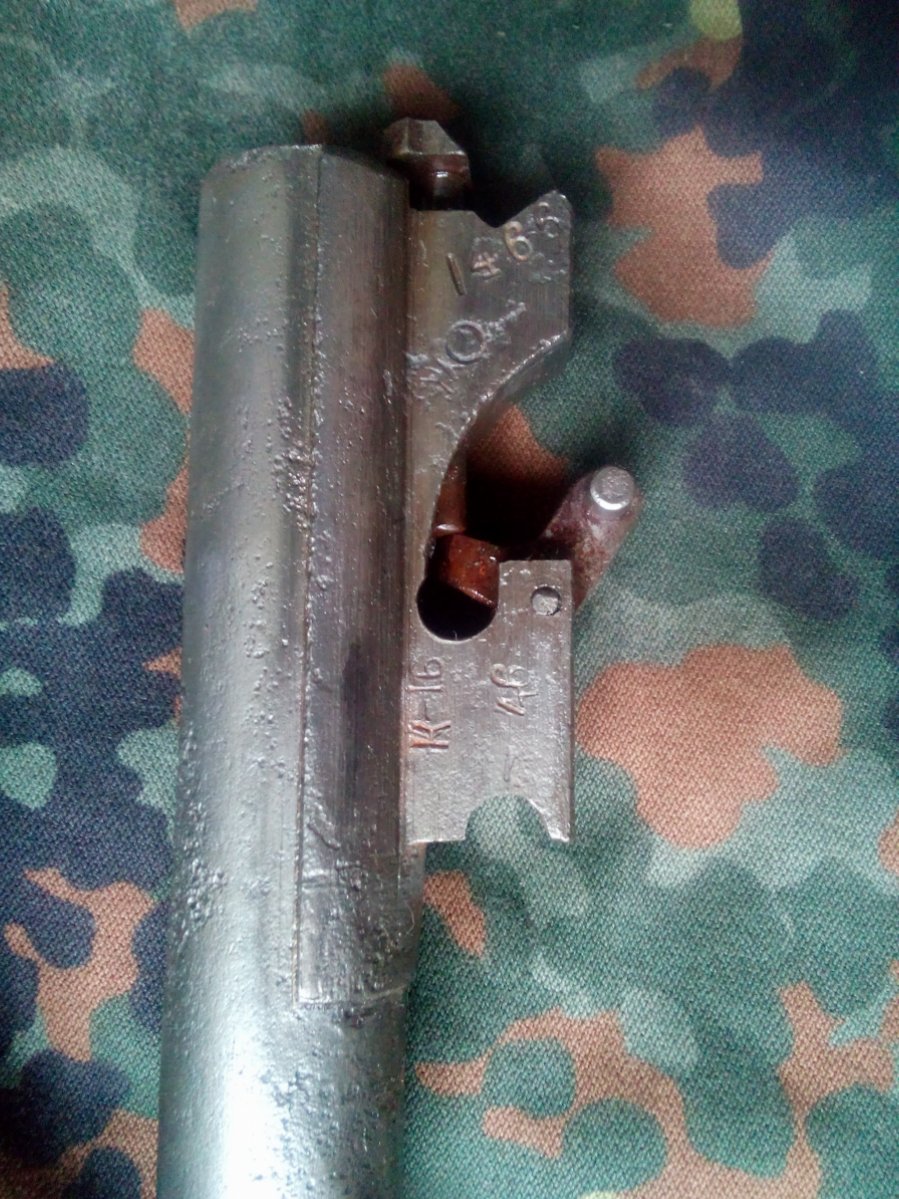

    Простите, я сумбурно и не понятно объяснил! Попробую ещё раз: на спусковой скобе, где стоит вот этот номер (предположительно год), внизу, стоит его "бортовой" номер, который совпадает ещё с тремя местами: тыльник, спусковой крючок, курок. Возможно, спусковую скобу взяли от другого ружья и "бортовой" просто добавили, но набивка одинаковая.
    Закис - не открывается. Сейчас стараюсь победить приклад, чтобы снять - потом механизм можно будет заквасить.

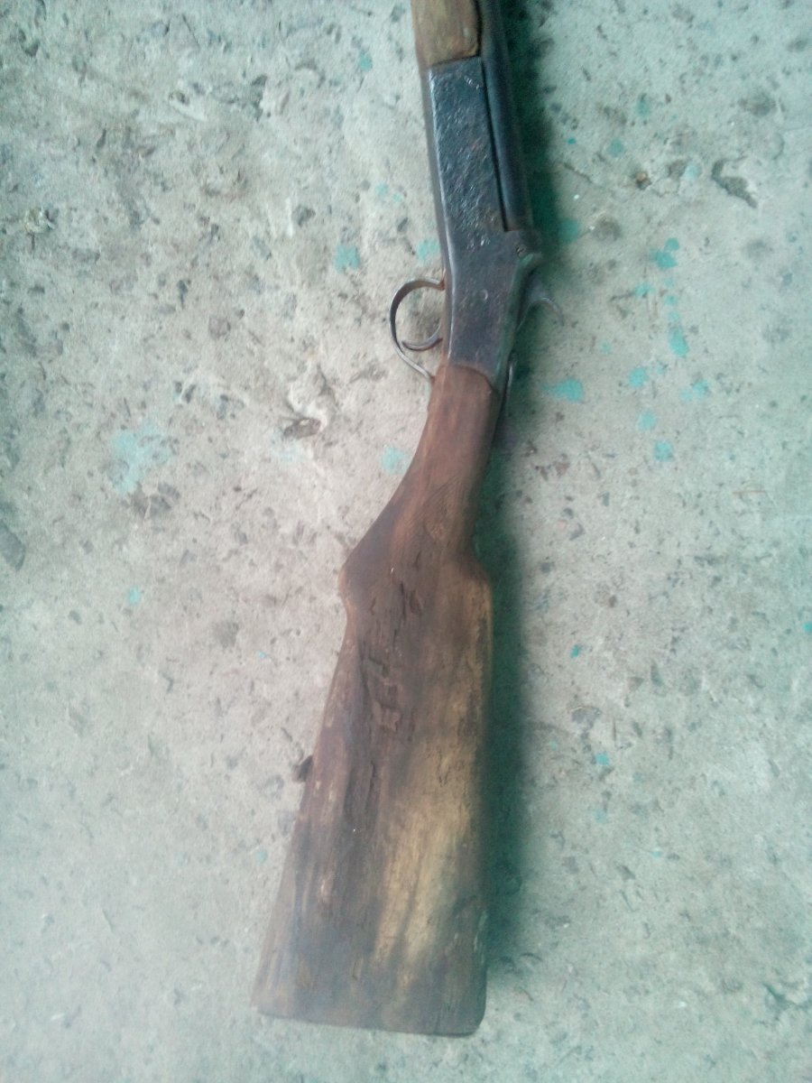

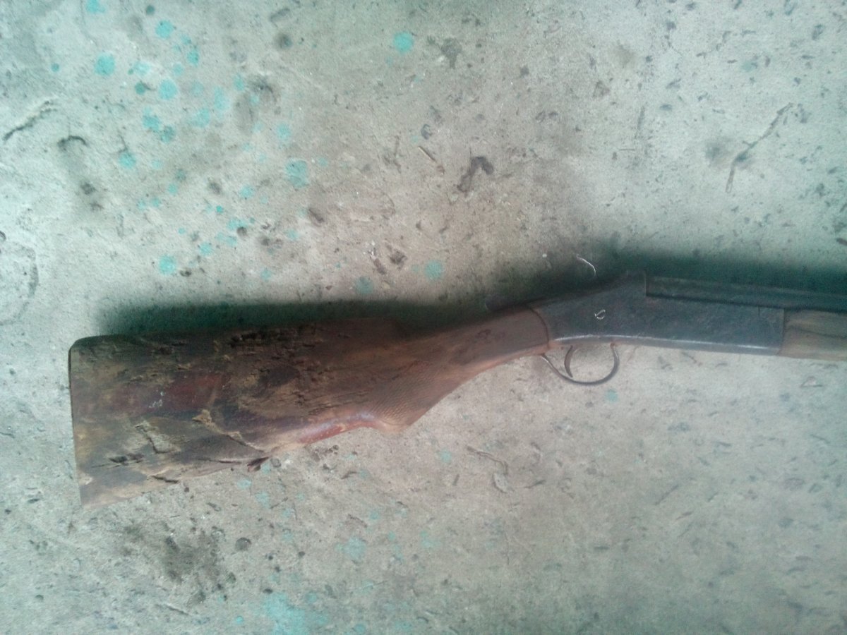

    Кислоты и резаки не применяю! У меня аж глаз дёргается, когда вспоминаю эти методы.....
    С невероятными усилиями, приклад удалось открутить - болт, из-за своей длинны, играл + шлиц убитый, но удалось победить! Уже купается.

    Я так понимаю, речь о болте, который сквозь приклад проходит. То, что он не откручивался, нормальное явление даже для оружия в хорошем состоянии , хранившегося в сейфе. Теперь приклад реставрировать, пропитать жирно льняным маслом.
    Это нормальное явление даже для зарегистрированного оружия. Цевье продавались в охотничьих отдельно, ствол или колодку могли заменить в мастерской... Обычно, если менялся ствол или колодка, номер на новой детали стирался и оставался только зарегистрированный номер на родной детали. Или перебивали. а на номера на цевье, спусковой скобе и пр., вообще ни кто внимания не обращал, это расходные детали.

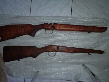

    Мелкашка- ТОЗ-11. Редкая модель, выпускалась недолго, так как была заменена на ТОЗ-16, у которого характерное расширение,т.называемая "бульбочка" на конце ствола. У 11-ой модели мушка стоит на пьедестале. Камрад, не режьте её ни в коем случае, из современных охотников её вживую почти никто не видел, про подержать в руках и вовсе не говорю. Восстановите и не продавайте, не повторяйте моей глупости. Ложе и затвор одинаковы у неё с 16-ой моделью, затворы встречаются, ложе в хорошем состоянии почти не найти. Но можно сделать на заказ, либо взять от 17-18 модели, заделав отверстие под магазин. Полной аутентичности, правда, не получится, т.к. у данного ложа цевьё заканчивается шариком ( фото дерева, которое продал сегодня камраду с Ганзы, я приложу. Видос железа тоже :) ) Дырки на ресивере можно заварить очень чисто, что и следов не останется. Сохраните Историю потомкам.
    С Уважением ко всем участникам, BANZAI1970, в миру Владимир, сын Фёдора.

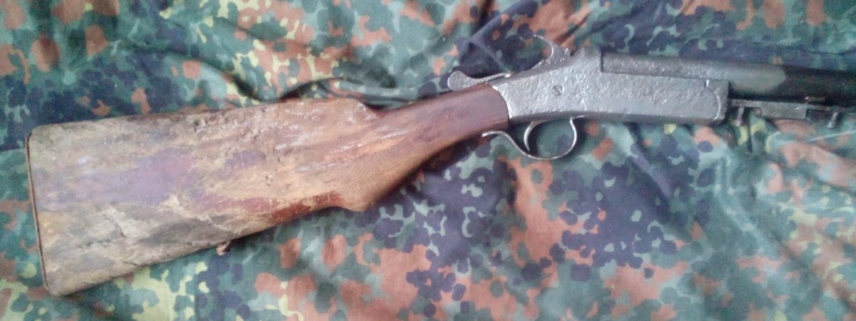

    Нечего там реставрировать! Будет изготовлен новый, если будет желание....
    Сегодня заехал в место, где квасится предмет - немного отмок, открылся. Но цевьё отрывное - гуманно, пока, победить не удалось. Мокнет дальше...

    А мы речь вели о ИЖ-5(Ижевск-Джонсон) - там, с прикладом, не надо и замарачиваться!

    :) Оно в слишком плачевном состоянии, нет смысла тратить деньги на дорогое дерево (а дешевое и даром не нужно). Зашпаклевать, покрасить и будет антураж.

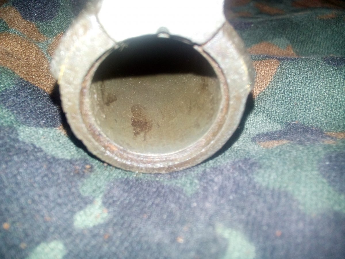

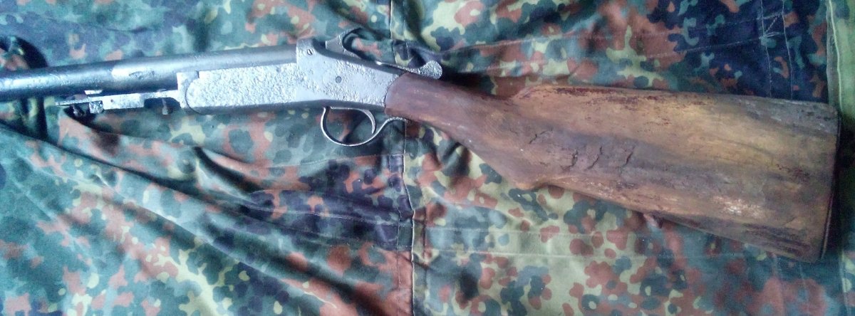

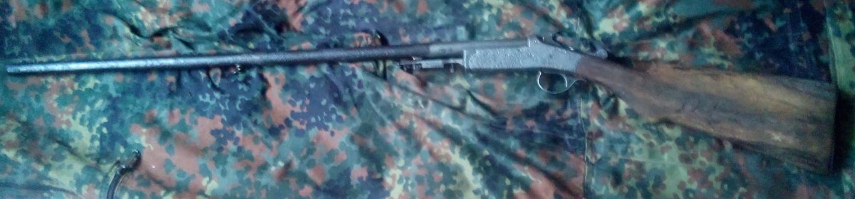

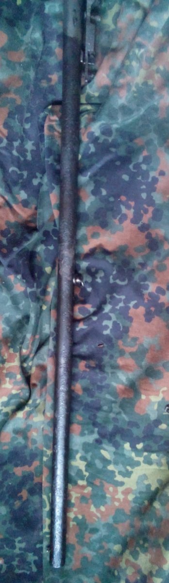

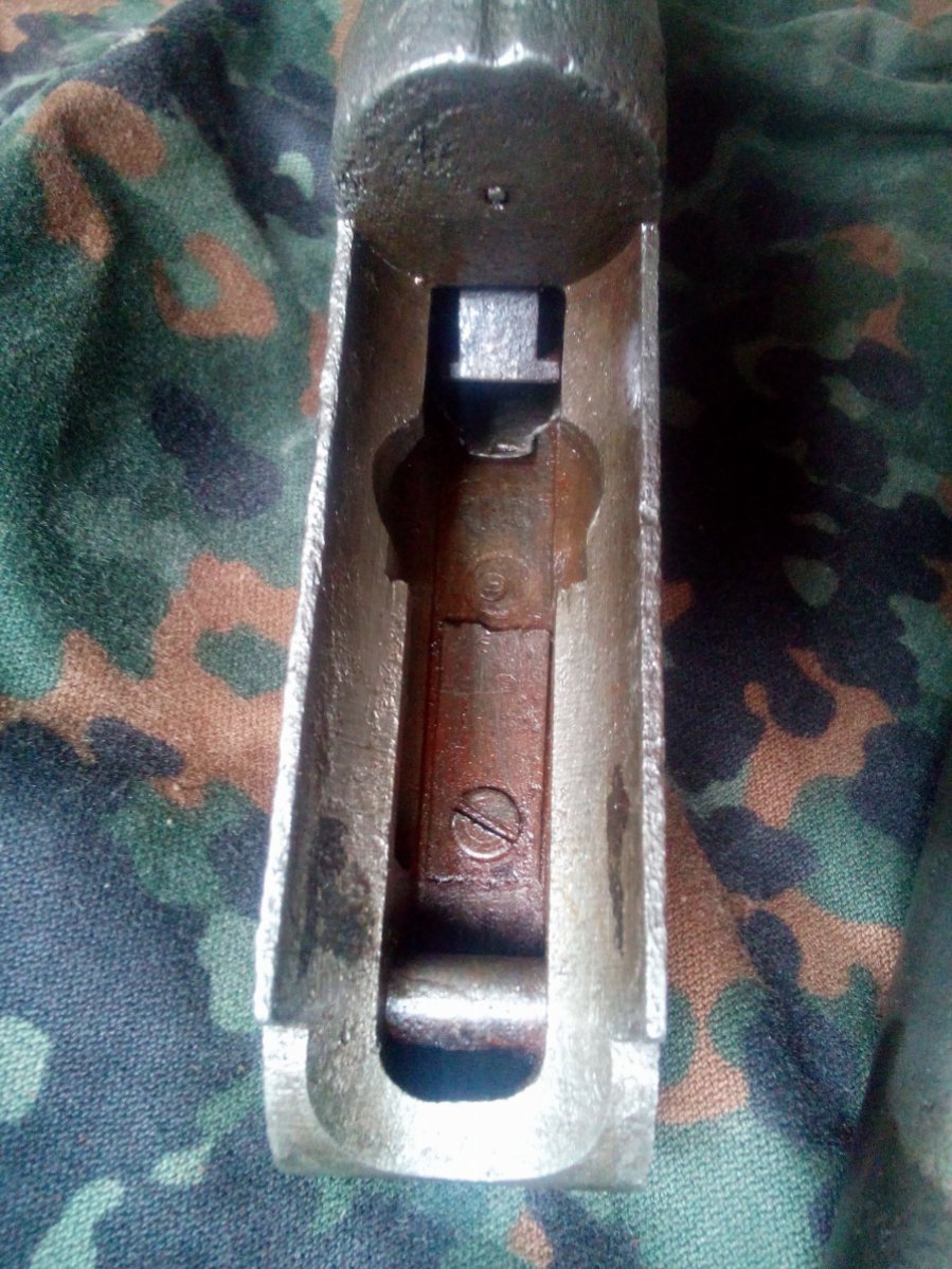

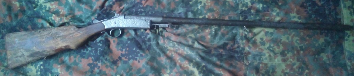

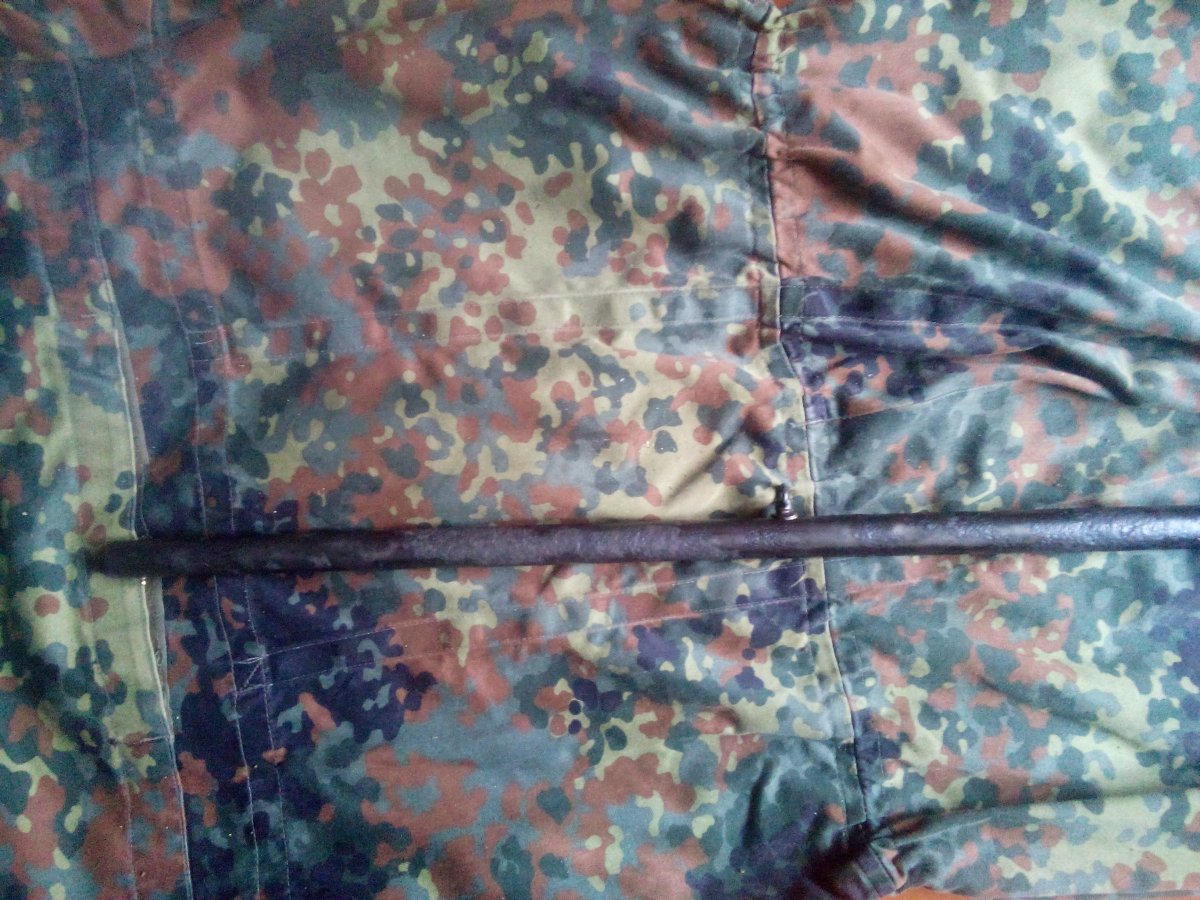

    Вот так выглядит после того как разобрал и почистил:
