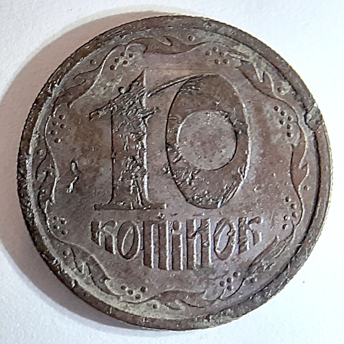

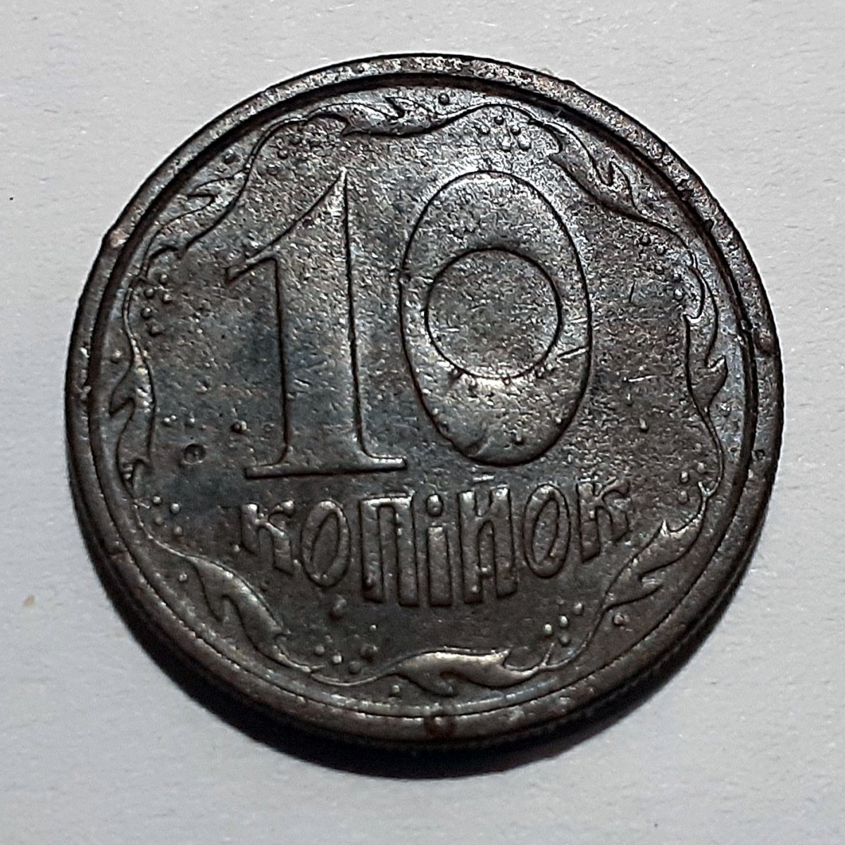

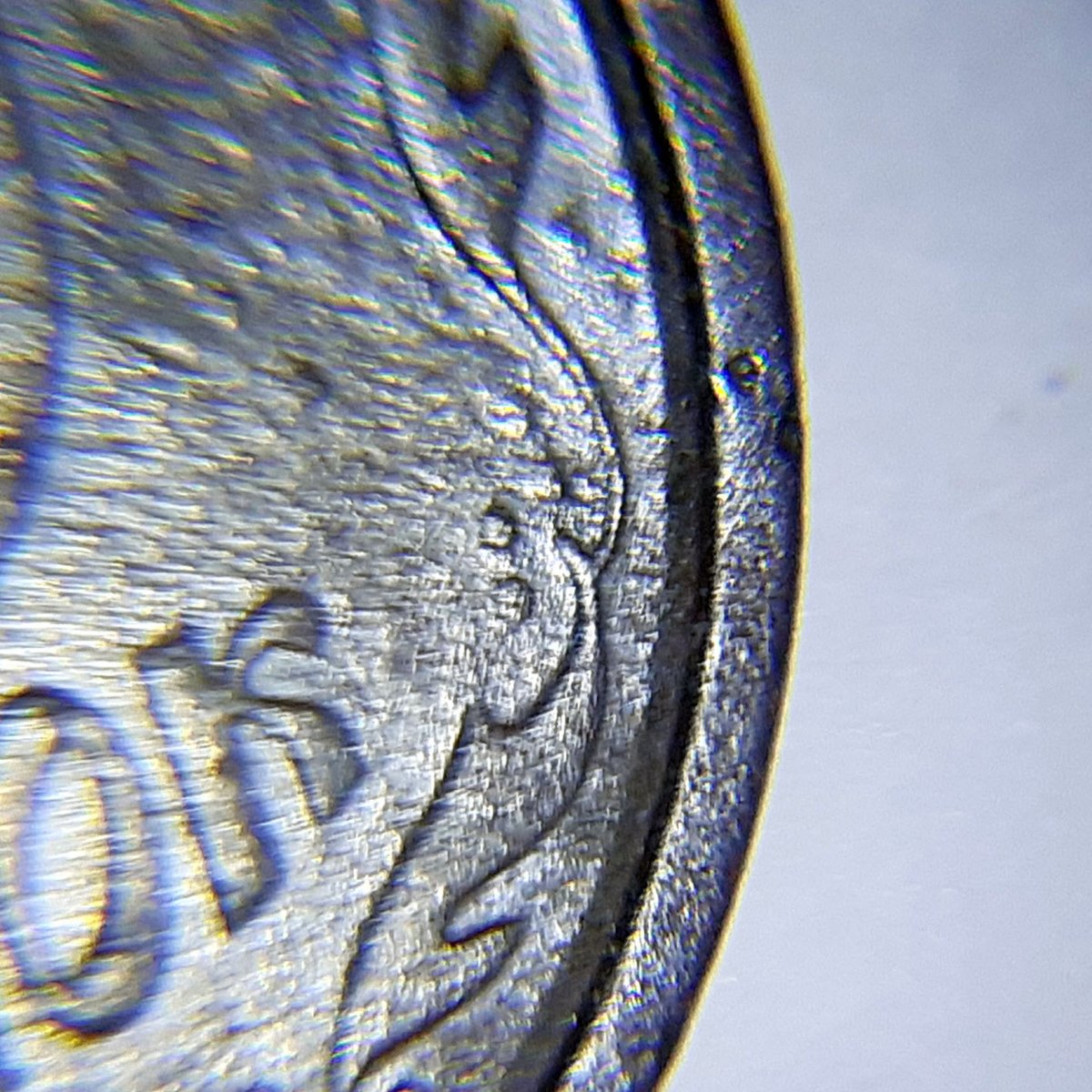

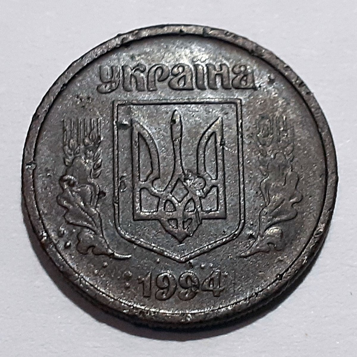

    ...а вот вроде копнул разновидность 2ГБм монеты 10 коп 1994 года. Однозначно утверждать не могу, бо монета копанная - могут быть утери металла и т.п. Но - вроде оно. Тот пресловутый черенок в 3-й грозди "жирненький", короткий и прямой. В общем..."мясистый" такой. А у штампа реверса ГА - он тонкий, немного загнутый и длинный. Фото ГА - тоже прикрепил...
    ...эх, был бы еще бы крупный гурт (разновидность 2ГБк) - то был бы джек пот :D а так - номинал

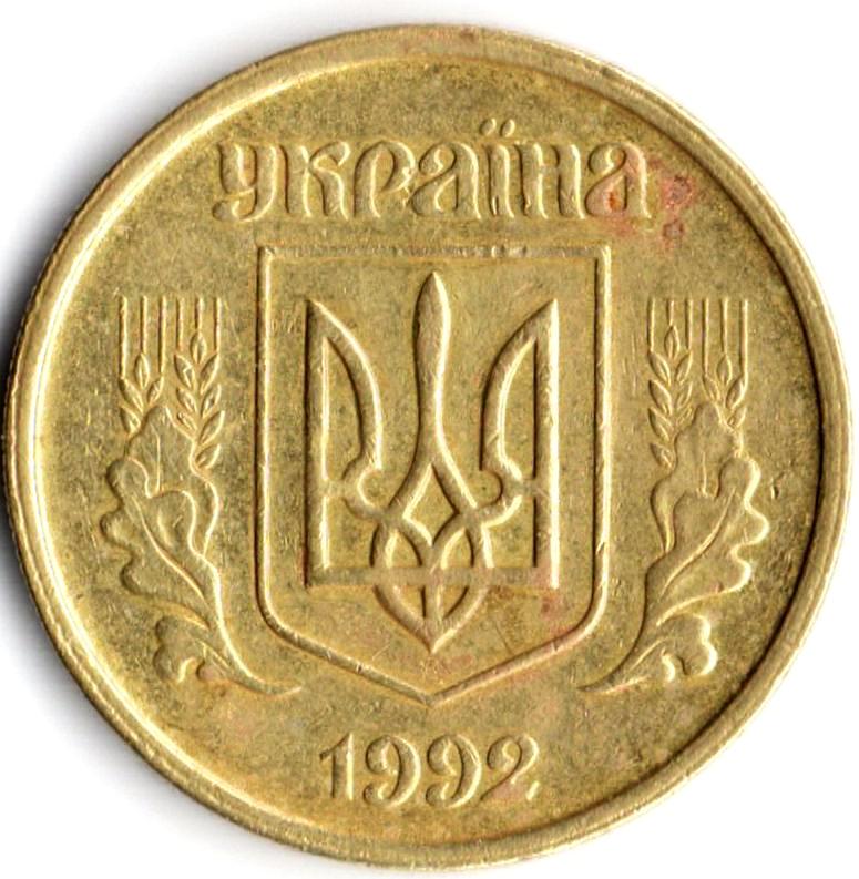

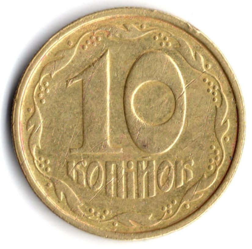

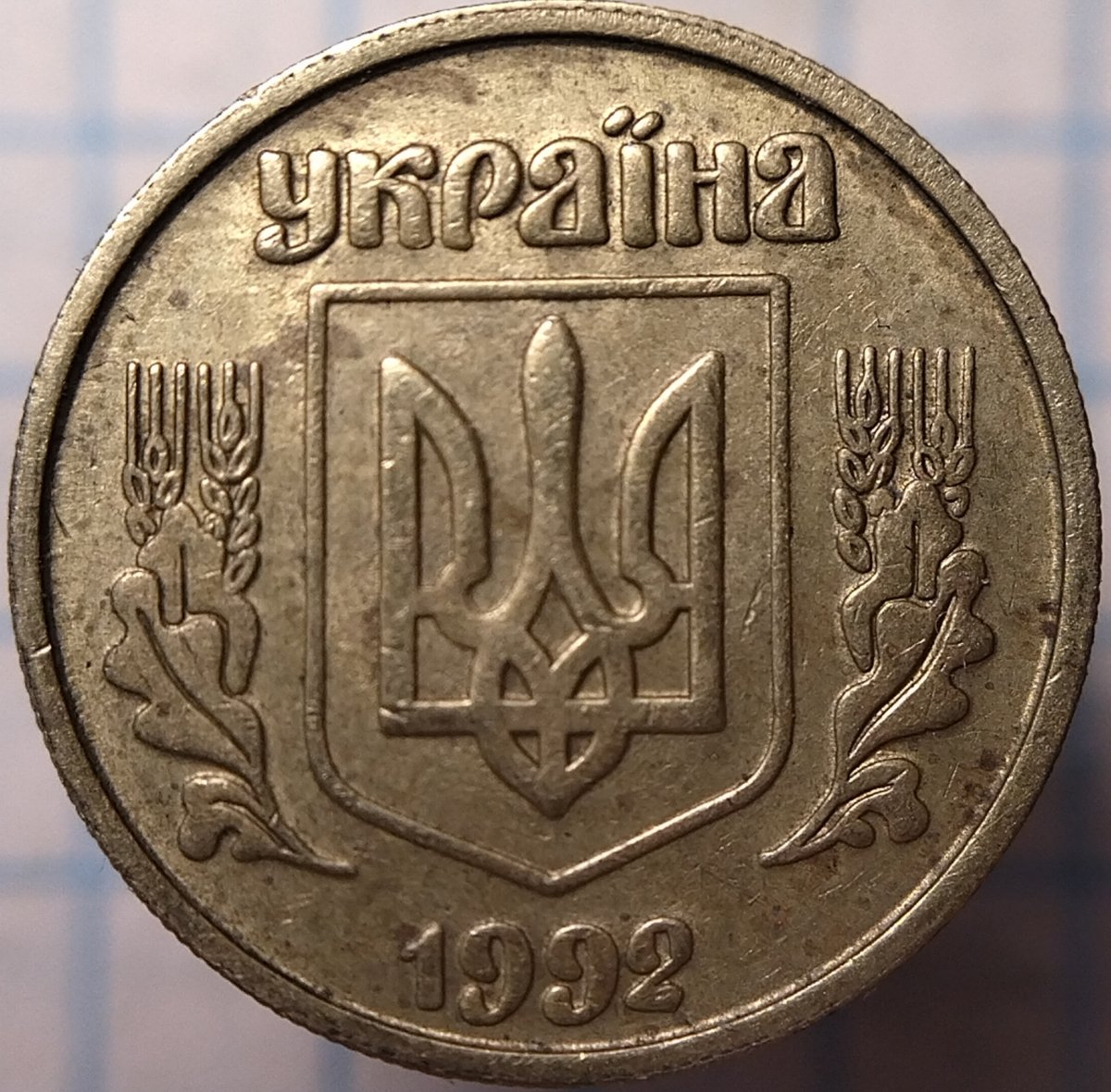

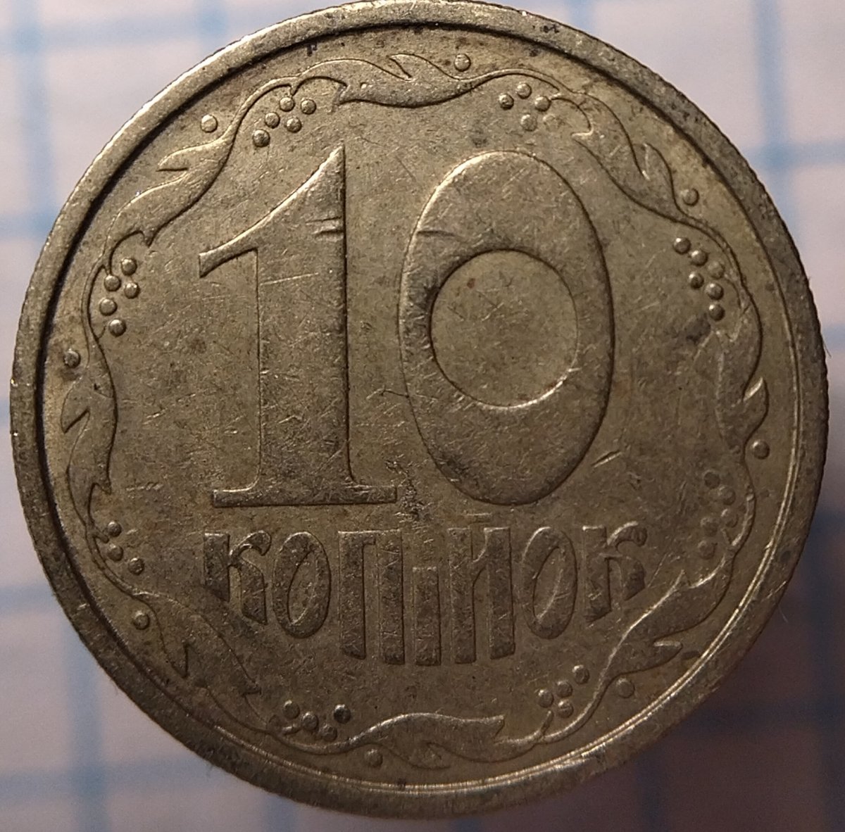

    img032а.jpg img033.jpg Добрый вечер. А я вот совсем запутался в разновидностях штампов 10 коп. 1992 г., их множество, кошмар какой-то:confused:. Отобрал жменю этих монет, подскажите пожалуйста. Обратил внимание на длинный узкий хвостик на реверсе - Гам, (гурт мелкий). а по аверсу не пойму - 2.1 ? Я уже запутался сколько разных комбинаций :mad:

    ...ну...я делаю так. По порядку. Сперва смотрим на аверс. Явно второй тип. Ибо герб "тонкий" такой в общем. Далее подтип смотрим - на колосья справа то есть. Ну - вот как каталог предлагает порядок определения - так и идем как бы. У Вашей монеты - 5-е и 7-е зерна третьего колоса - разомкнуты. Значит штамп аверса - 2.1. Ибо у 2.2 - они замкнуты.
    ...далее - реверс. Я бы сказал что это штамп реверса ВА. На черенок тот в 3-й грозди можно не смотреть. Он ведь только для ГА/ГБ/ГВ нужен в определении. А тут смотрим на отличия штампа ВА от ГА вообще (ну или ГБ). Отверстие нолика у Вашей - ровное. Не кривое. Ягоды - большие. И плоские сверху. Ну не так, чтобы сильно большие. Но у ГА они еще меньше. Они прямо как точечки маленькие. А тут они...ну "средненькие" в общем. Ну и черенок в 7-й грозди вроде как подходит к ягодам. У ГА он "обрывается" подальше...вроде. Опять же одно дело крутить монету под разными углами освещения под сильной лупой...ну а другое по фото :oops: Тут мне сложновато, конечно. По фото что либо железно говорить :oops:
    ...но лично я бы сказал что эта монета разновидности 2.1ВАм :)
    ...вон, кстати в моем посте выше - самое правое фото - фрагмент штампа ГА. Обратите внимание насколько у Вашей монеты ягоды больше. А у ГА они очень маленькие

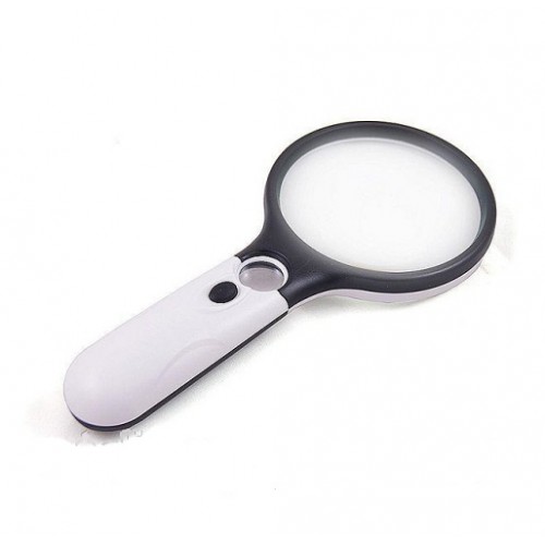

    Я себе такое чудо как то взял в магазине канцтоваров. ЛупЫ такого плана стоят ну...примерно 200-300 грн. Там в ручке три батарейки микропальчиковые. И диоды снизу. Т.е. свет светит на рассматриваемый объект. Верхняя лупа не особо пригождается. А нижняя - норм. Не смотря на то, что маленькая - но у нее большая кривизна. Т.е. хорошее увеличение. Прислонил к ней глаз как к прицелу, включил свет, подсунул монету - смотришь, крутишь :)

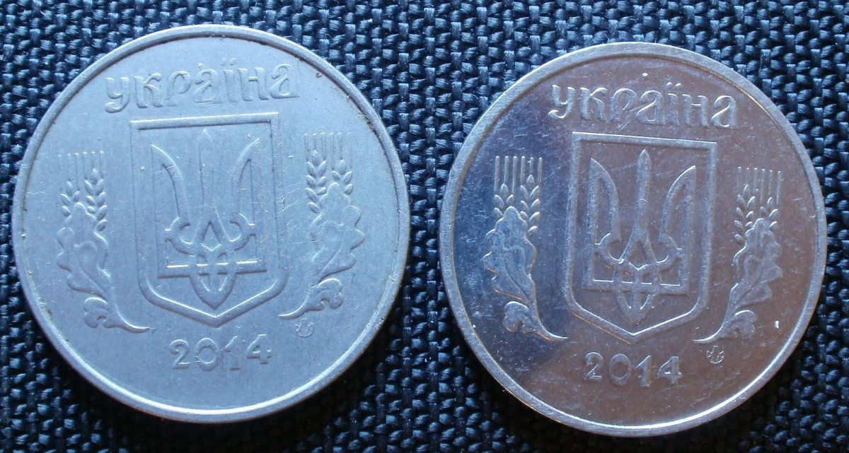

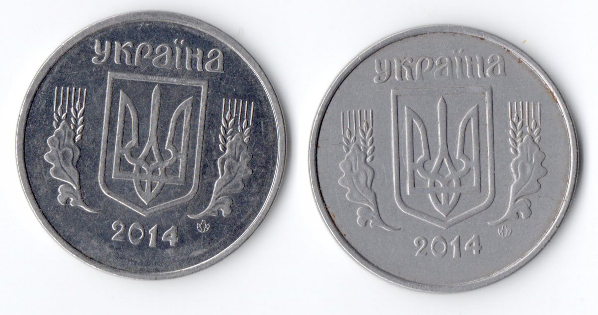

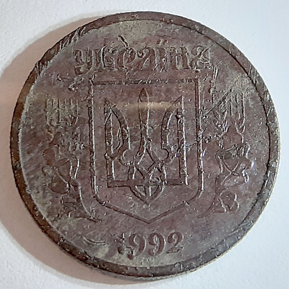

    Добрый день всем. Перебираю монеты, которые давно изъяли из оборота. Всю сдачу из магазинов собирал. Попались 5 коп. 2014 года, нет блеска. Скан и фото монет, одна обычная. Что с монетой ?
    Может кому такие попадались. Спасибо заранее.

  11. zubrik

    магнитная ? если да то просто агрессивная среда
  12. форт55
    форт55 Stabsfeldwebel
    935
    Киев и область
    Да, магнитится.Агрессивная среда, я думаю, не даст такое однородное поле. Раковин и потертостей нет. Может другой состав нержстали...
    Попробую несколько обычных монет подвергнуть влиянию разных кислот и щелочей, понаблюдаю.
    Спасибо.

  13. -=AviatoR=-
    -=AviatoR=- Feldwebel
    300
    Украина. Кривой Рог
    Я встречал такое, когда был материал для перебора. В моем случае это были самые разные года. На магнит тоже проверял - то магнитились как и положено. Думал, может быть просто поверхность очень сильно изношена (затерта, затерт глянец) в обиходе. Хотя...больно уж равномерно. Может действительно были...ну например в фильтре стиральной машинки? Почему нет? Я так достал как то 10к уже в темно-коричневой патине какбудто копанная. А это из за воды. Да, это, конечно нержавейка...но с другой стороны там не просто вода, а порошок, всякие там отбеливатели + вода горячая. За раз может и ничего не быть - а в фильтр слива как попала = она ж каждый цикл в том фильтре будет промываться пока не достанешь :D Может и год там колбасится в воде с порошком. Тут может повторить и не получится. Ну - это я к примеру что может быть...
    Ну и еще приходит на ум проверить МД-хой. Если сталь разная...ну может быть сигнал будет чуть разный :rolleyes: Хотя это вряд ли (что дело в стали). Скорее химия которая просто "съела глянец"...

  14. _AURUM_
    _AURUM_ Major
    2.533
    Запоріжжя Україна
    Похоже на пескоструй, только оч. тонкий, может в песке барахталась долго, где нибудь в полосе прибоя...

  15. форт55
    935
    Киев и область
    Сегодня на МД сравнил VDI этой монеты с другими - одинаковое. Так что Вы правы.

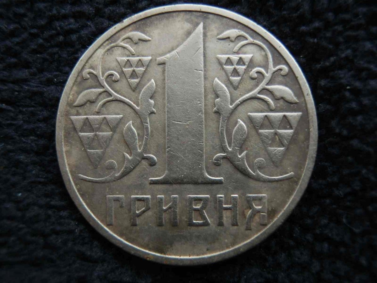

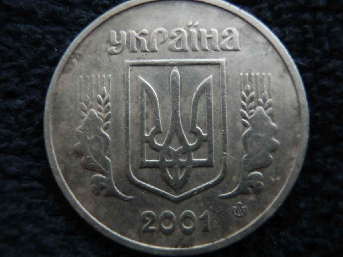

    Доброго дня. Подскажите пожалуиста какои штамп. По измерениям показывает на АЕ. Спасибо P2100559_compress23.jpg P2100558_compress29.jpg P2100558_compress29.jpg P2100560_compress3.jpg
  17. -=AviatoR=-
    300
    Украина. Кривой Рог

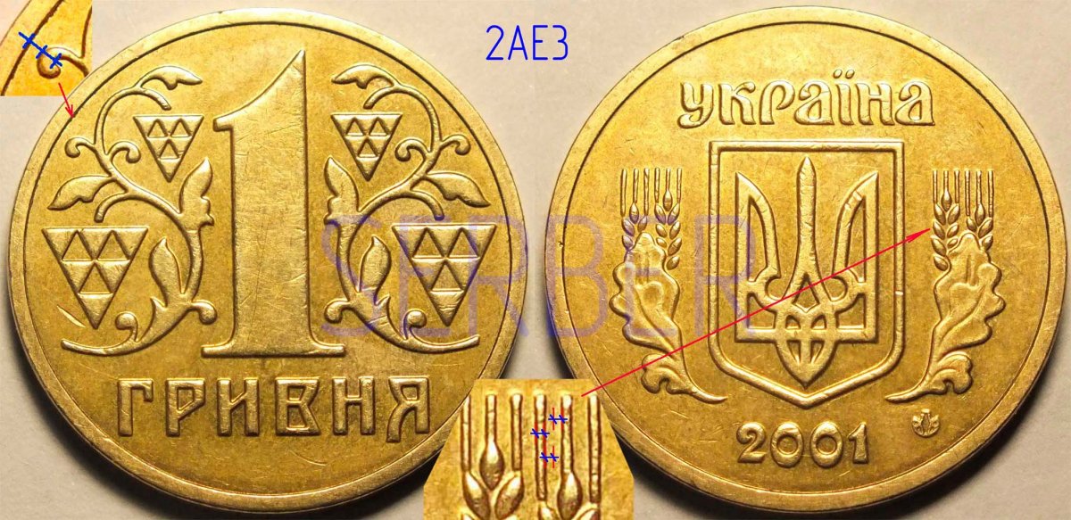

    ...в 2001-м году АЕ есть только в разновидности 2АЕ3. На которую Ваша монета не похожа. Остальные - АД. Вот тут шпаргалку раздобыл. Фишка не в измерении как таковом - там такие значения, что их сложно "поймать" правильно. А в отношении одних элементов, относительно других. Т.е. можно просто визуально определять. Без линейки

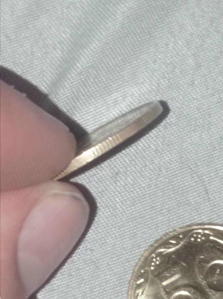

  19. Кобылянский Дмитрий
    Кобылянский Дмитрий Schütze

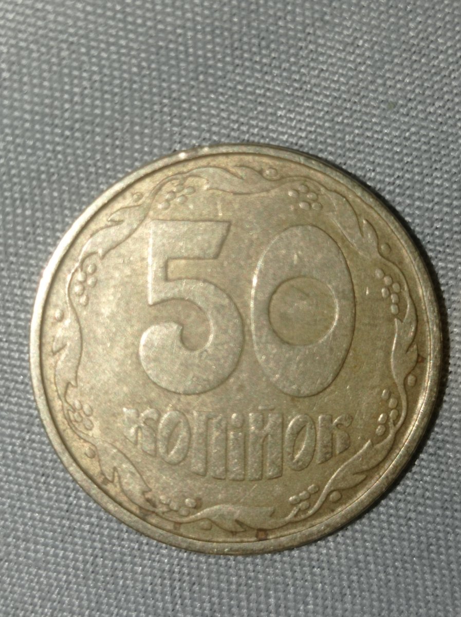

    Здравствуйте, относительно недавно начал заниматься монетами - буквально пару недель назад. Нашел монету со слипшимися оливками, которые по форме вытянуты как виноград - 50 копеек, 8 насечек, тризубец тонкий , подскажите, что это за монета и сколько стоит примерно, насколько я понимаю - это брак, но такой попался впервые.
    Олег Грабовский, Domovoy 1675 та zubrik подобається це.

    https://violity.com/105218976-50-kopeek-1992-goda-1av-a-s-olivki

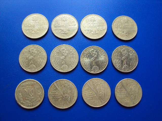

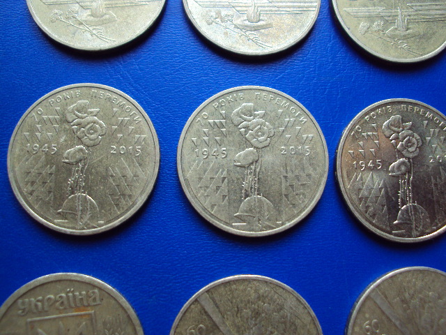

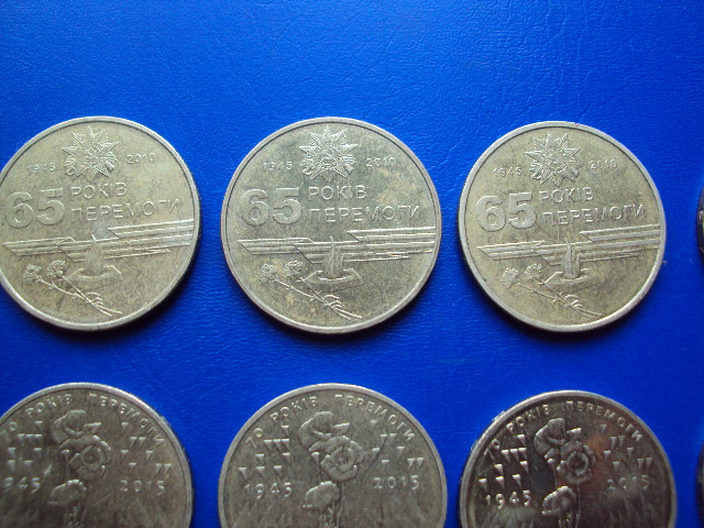

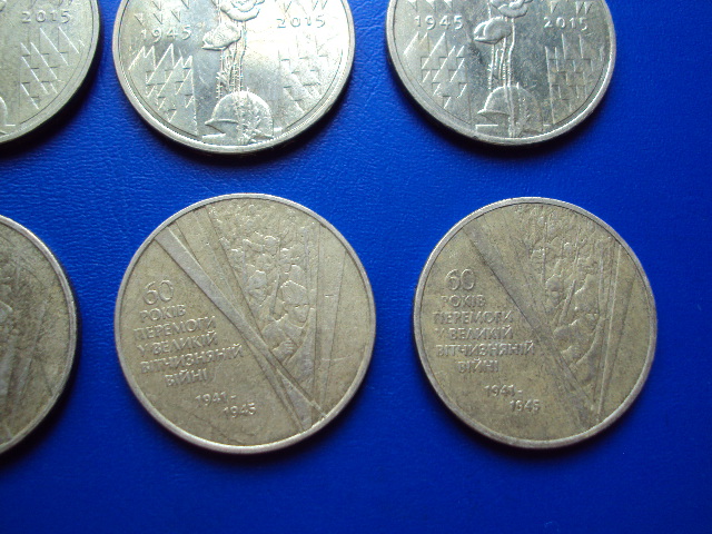

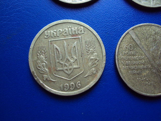

    Вчера в магазине взял кулек с 200 грн ( 200 шт одногривневых старых монет). Перебрал. Все - однообразные. Отобрал те, которых было мало ( они на фото). Они представляют какой-то интерес?
    Спасибо, с ув Эд
    zubrik, Олег Грабовский, tomis42 та ще 1-му подобається це.

    юбилейки 5. 10 грн. 96 до ста грн.
    Иван Скрипник, Мансур Львович та Edles подобається це.

    Приветствую вас камрад лучше скачайте каталог Игоря Тимофеевича Коломийца там вы найдёте сами всю интересующую вас информацию касающиеся обиходных монет Украины и цены на все монеты. С ув.
