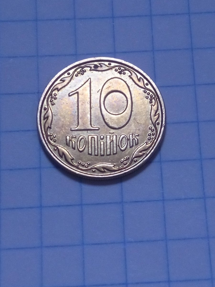

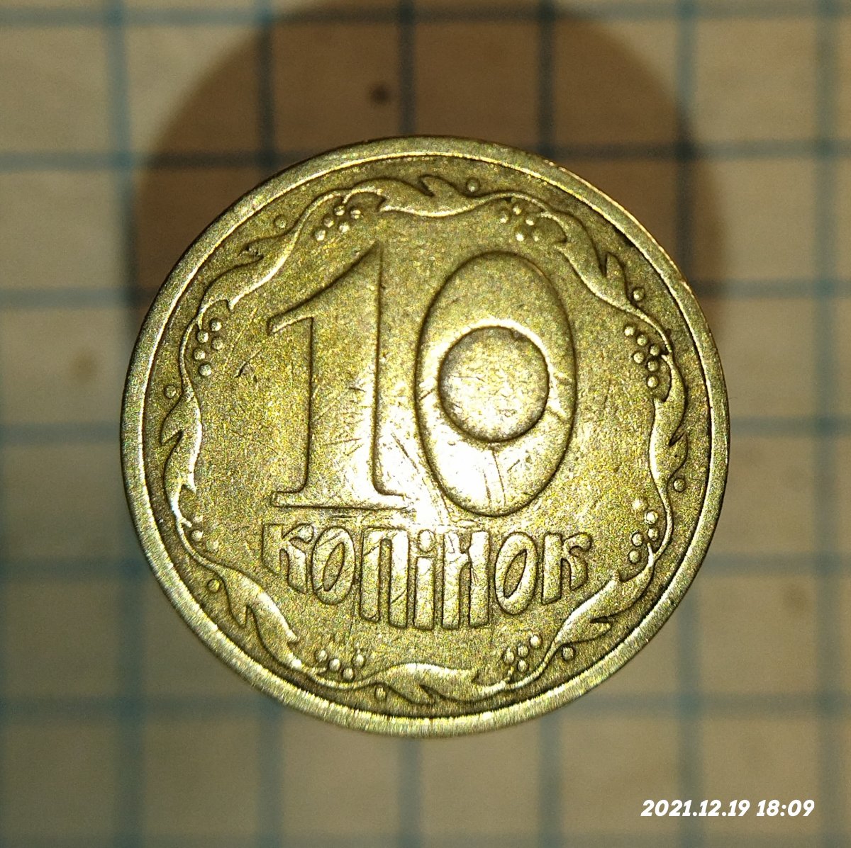

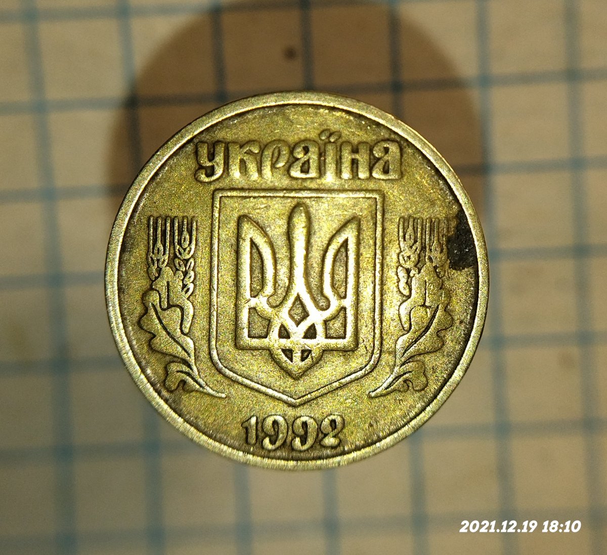

    Доброго времени. Подскажите по штампу ? С уважением . IMG_20211219_181150.jpg IMG_20211219_181129.jpg
    -=AviatoR=- та Мансур Львович подобається це.

    хмм...смотрел смотрел...и хз. Вот реверс ВА. Аверс...либо 3.1, либо 3.2. Левые колоски в них - одинаковы. А вот правые колосья не могу понять. Они не похожи на то, что есть в каталоге. Как будто не прочеканены что ли толком. Четвертое зерно третьего колоса в 3.1 - замкнуто. В 3.2 - разомкнуто. А здесь - оно вообще "залипшее" :) И не понять какое оно должно было быть. И все колосья справа "залипшие" какие то :)
    ...мне кажется либо 3.1ВА, либо 3.2ВА - а гурта ж не видно. м или к. А там в нем и разница есть - номинал или чего то да стоит :) А может и не чего то :)
    ...может кто точнее опознает :oops:
    УПД. Хотя не, все правильно. 3.2 да. Сам запутался :)
    Mishka*, zubrik та Мансур Львович подобається це.

    гурт мелкий
    -=AviatoR=- подобається це.

    Тадысь пишут - номинал. 3.11ВАм, 3.12ВАм, 3.2ВАм - все будет номинал. Если исходить из стоимости - то, по сути, не важно какая именно тут разновидность (ну 3.1ВАм или 3.2ВАм) А если из интереса - мож кто точнее определит.
    Вообще они не оч то и частые, хоть и номинал. 3-й штамп аверса имеется ввиду. У меня может штук 5 лежит. Просто откладываю...мало ли что :) Выведут из оборота 10 коп в будущем. Мож чего и будут стоить в будущем...:)

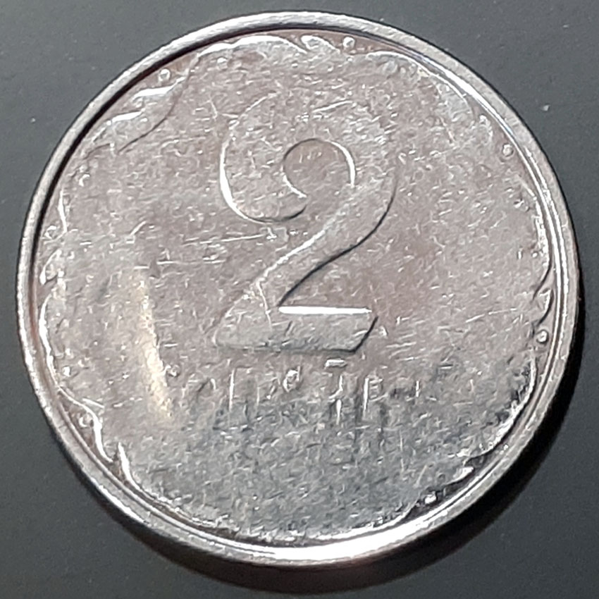

    ...а вот из "неопознаваемого" :) Интересный брак. Тоже лежит. Не каждый день такое попадается :)
    Мансур Львович, форт55, zubrik та 2 іншим подобається це.

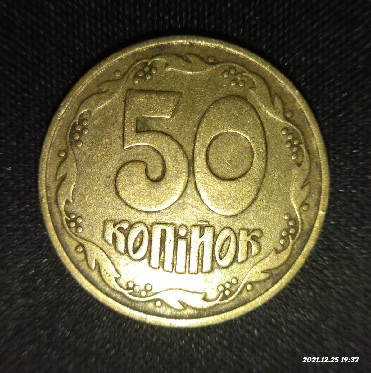

    Vlad.i.Mir та Мансур Львович подобається це.

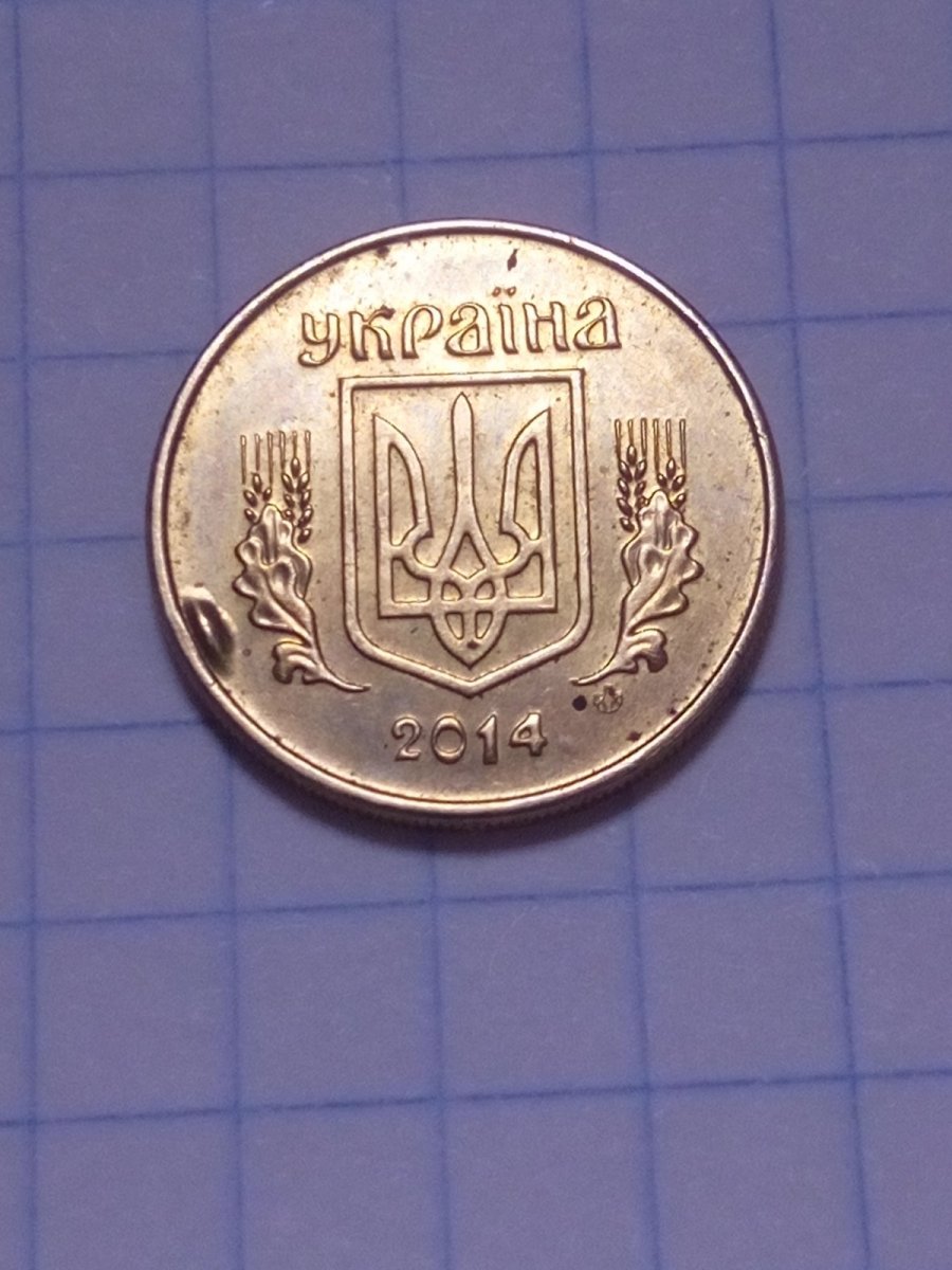

    Доброго дня! Чи впливає на інтерес до монети такий брак. З повагою.

    Вітаю. Ні. Часте явище для монет даного типу.

    ...можете поковырять это вздутие :) монета 2014-го железная. А сверху латунная плакировка. Т.е., по сути, латунь с нее можно сдереть. И это она отстает в том месте от основы. А дальше там может появиться банально ржавчина. В общем, некачественно они как то сделаны. Тоже много такого видел на разных этапах облезания :confused:

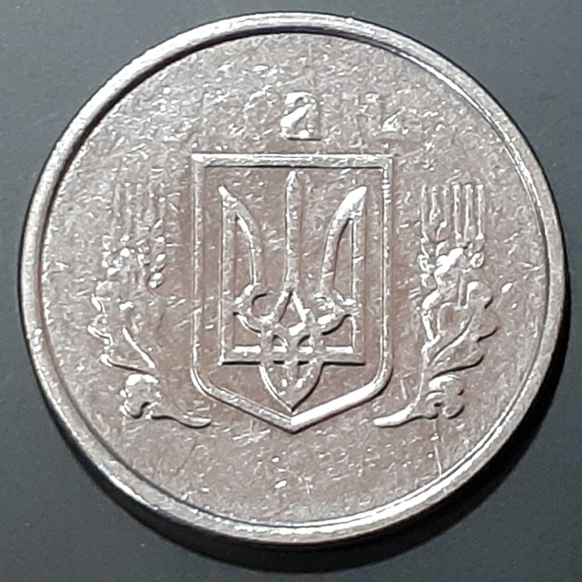

  23. -=AviatoR=-
    -=AviatoR=- Feldwebel
    300
    Украина. Кривой Рог
    ...тут видится 2.2ААм (гурта на фото не видно, но с этим штампом аверса в каталоге существует только мелкий гурт - м) Т.е. номинал. Рарик может быть только в варианте с зазубриной. И реверсом АВ или БА. Но не АА :)

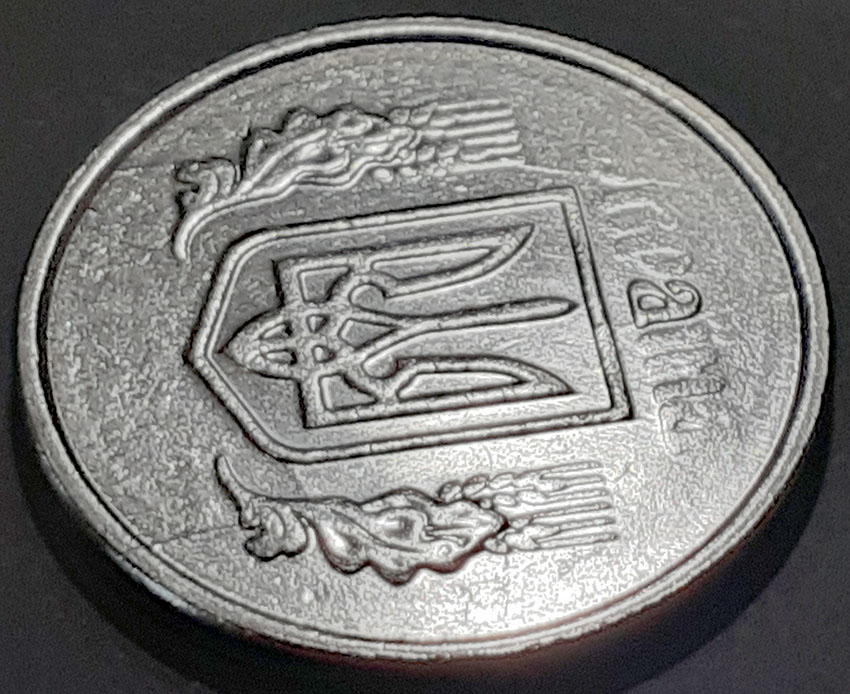

    Интересно. Правда не совсем понятно как избыток масла может "убрать" некоторые элементы из чаканки, а остальные - оставить :)
    Мне больше похоже на раскол штемпеля. Если глянуть на аверс - то там от листьев к гурту тянуться тонкие трещины. Внизу в двух местах явно видно. И сверху есть. Может штемпель просто раскололся на фрагменты...и в результате вот герб прочеканен четко, а то место где дата - просто нет его. И сверху слово "Украина" - еле-еле прочеканено. Т.е. не все части штемпеля участвовали в чеканке что ли :)
  25. Прапорщик Бурбыло
    Прапорщик Бурбыло Leutnant
    1.275
    Харьков
    Трещины есть, но смазанныее. Вероятно, штемпель был и так уже испорчен, но не обязательно это являлось причиной непрочекана.
    Механизм предпологают такой - избыток масла попадает между штемпельной парой и гуртильным кольцом и не даёт прочеканиться, не удаёться всему металлу добраться до штемпеля из-за этого масла, которое работает как в домкрате, например. Это версия появилась давно, и была не очень убедительная, но год два назад на фиолетовом массово выкладывали монеты - там где, например, только трезубец оставалься, и были "вмятины" похожие на данный случай. Рукоблуд исключался.
    Еще предпологали настройку давления станка - передавливали либо не додавливали монеты, но вот такая избирательная хаотичность непрочекана - многих убедила в версии масла:D

    ...ну...в общем я понимаю что масло, это как бы "несжимаемый объект". И в теории...оно может своим "слоем" мешать прочеканке. Стать "препятствием" между штемпелем и полем монеты и вызвать "артефакты". Просто, не могу представить как оно уберет именно (!) определенный элемент из чеканки :D Если бы весь аверс или реверс был был "поплывшим" - ок. Это понятно. А, допустим, герб вообще в идеале, а даты нет :eek: ну хз...как так масло то сделает? Тут либо все "похерит" масло, ну либо все прочеканится. А избирательность? Ну...хз хз :D
    ...впрочем, тут я не специалист вообще (по маслу :) ) Лишь мысли по логике происходящего, так сказать. Вполне могу быть и неправ. Но за саму мысль (про масло) - спасибо. Вообще это интересно. На него и не думал :)
