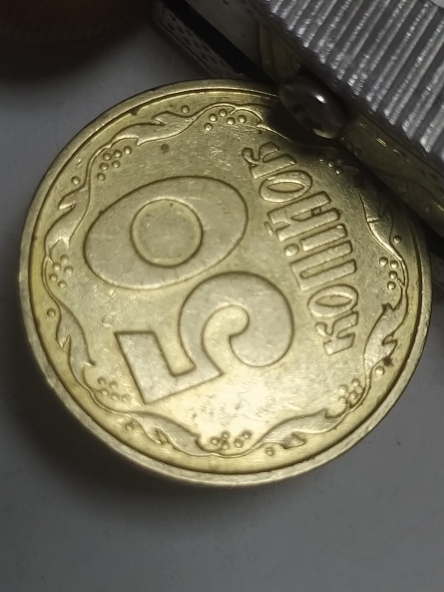

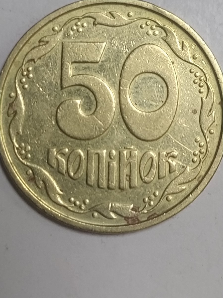

    Здравствуйте, подскажите по штампу 50 копеек 1992 малого герба. Чего-то заинтересовала монетка.
    Reshik подобається це.
  8. Tea_M
    Tea_M Leutnant
    1.247
    Харьков

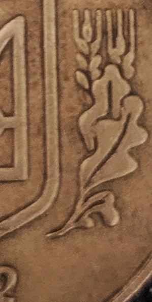

    Аверс штамп 2.1 . Посмотрел по ИТК (зерно 3 колоса замкнуто)Вроде как с зазубреной . А дальше по реверсу разобрать не могу.Размер 16.2мм.Гурт мелкий.Не БАм , там 4 ягоды.И вроде как не отдалëн от канта.Хотя в этом большие сомнения. Прошу подсказать.
    Останнє редагування: 10 лип 2021
    KUBERIVAN, Reshik та zubrik подобається це.
  9. Mishka*
    Mishka* Stabsfeldwebel
    639
    Львів
    Вітаю. Треба поміряти штангелем розмір зображення,тоді стане зрозуміло. Ніби 2.1 АА
    Reshik, KUBERIVAN, Прапорщик Бурбыло та ще 1-му подобається це.
  10. Прапорщик Бурбыло
    Прапорщик Бурбыло Leutnant
    1.275
    Харьков
    Тоже видиться АА.
    Tea_M, Reshik, KUBERIVAN та 2 іншим подобається це.
  11. Vlad.i.Mir
    Vlad.i.Mir Oberst
    5.378
    Львовская обл

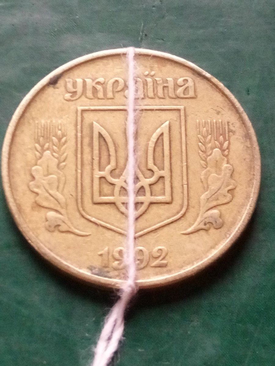

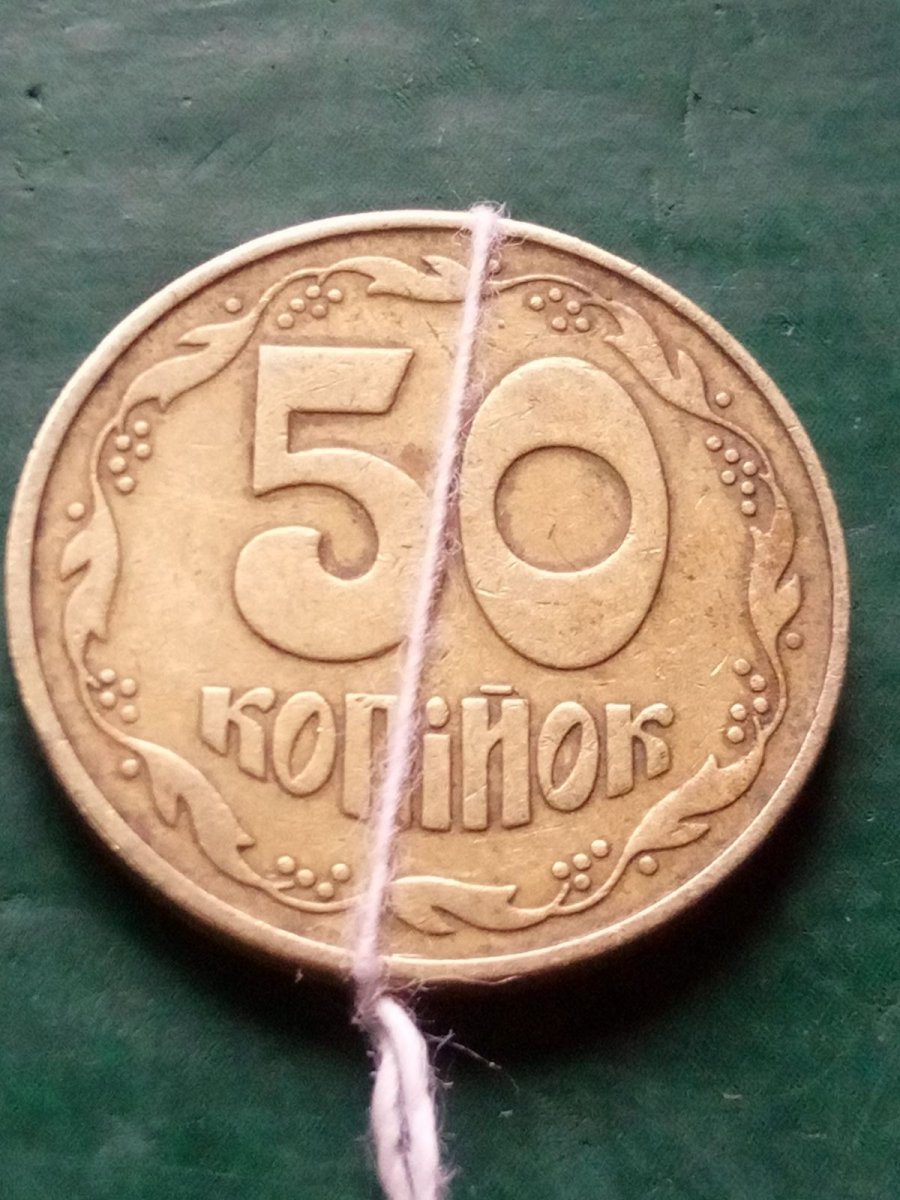

    Доброго вечора! Чи впливає на ціну таке зміщення? З повагою.
  12. Прапорщик Бурбыло
    1.275
    Харьков
    Думаю, порядка 15* поворот большого интереса не вызовет. Просят смотрю и 50 грн., но покупают дешевле:
    https://violity.com/100728798-50kop...medium=50kop-1992g-povorot&utm_campaign=20uah
    а вот гривна
    https://violity.com/100461953-1-gri...=1-grivna-2001-povorot--15&utm_campaign=15uah
    Вобще, по поворотам, начинает потихоньку ценится поворот 45*, лучше 90*, ну и самый востребованный поворот 180*.
    Причем чем точнее градус тем дороже. Например, 180 ощутимо дороже 170.
    Про мелкие повороты существует присказка, что градус=гривне.
    В других странах не подолеку - так же любят оценивать мелкие повороты градус=рубль, оттуда и пришло;
    но там уже не актуально, наверно, а вот у нас - сейчас такая оценка похожа на истину, что и подтверждают проданные лоты.
    Tea_M, Reshik, KUBERIVAN та 3 іншим подобається це.

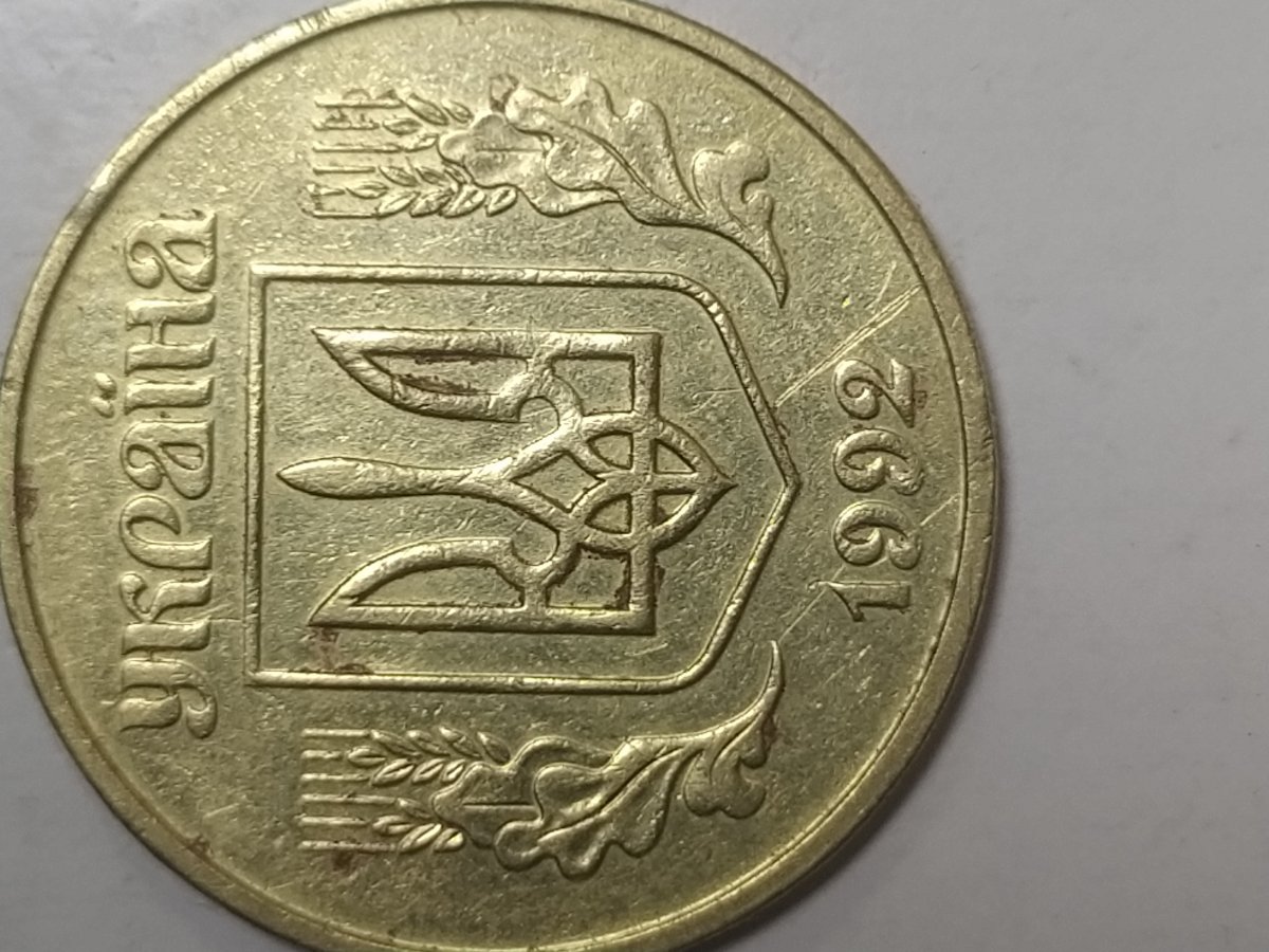

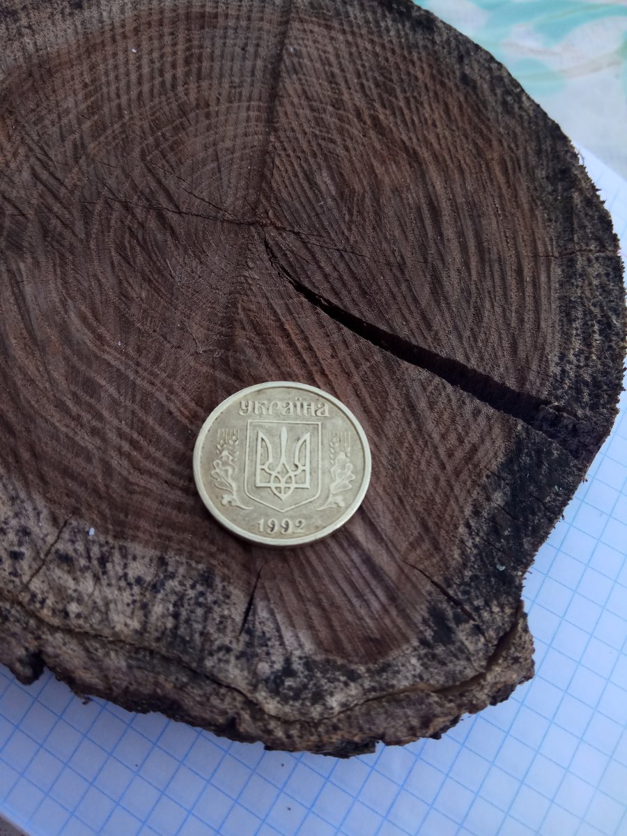

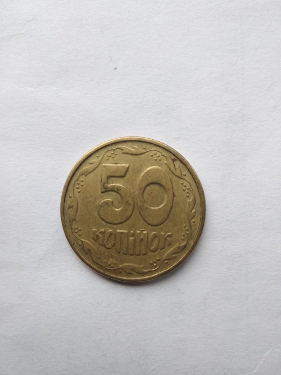

    Доброго дня. Подскажите пожалуиста ,какои штемпель. Обычная? Развернуть не получается. За ранее спасибо
  18. Vlad.i.Mir
    Vlad.i.Mir Oberst
    5.378
    Львовская обл
    Доброго дня!
    KUBERIVAN, Reshik, gans1969 та ще 1-му подобається це.
  19. gans1969
    gans1969 Feldwebel
    813
    Черновцы =Буковина.
    Все на море поехали?
  20. Прапорщик Бурбыло
    1.275
    Харьков
    Добрый вечер. Реверс - простой, аверс - не всё видно. Скорее всего, номинальная 1.11АА либо 1.12АА, чуть реже и дороже номинала.
    Reshik, Vlad.i.Mir, KUBERIVAN та 2 іншим подобається це.

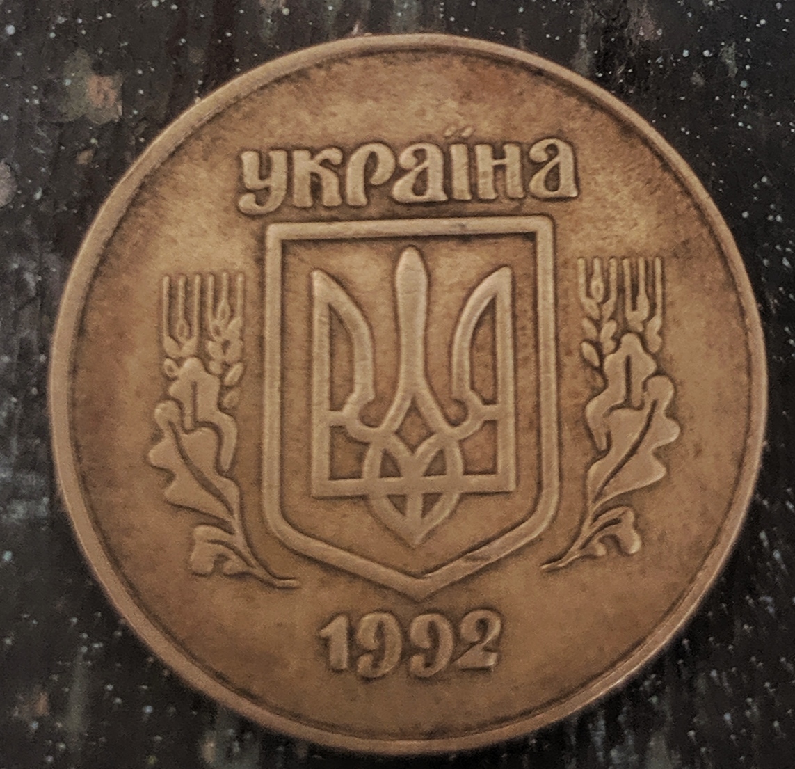

  22. Rubreht
    Rubreht Oberfeldwebel
    628
    киев украина
    Добрий вечір шановні камради, здається що сьогодні в мене фарт,підкажіть по вартості згідно стану по фото не в кращому якості нема собою нормального фотіка, гривня 1992 рік з гуртом 1995.
    Greycat, KUBERIVAN, S. Loeb та 5 іншим подобається це.
  23. zubrik
    zubrik Oberstleutnant
    178
    357
    3.443
    Ukraina
    Поздравляю камрад . 15000 + . С оборота ?
    KUBERIVAN, Alter Mann, Олег Грабовский та 3 іншим подобається це.
  24. Rubreht
    628
    киев украина
    Так,але знайшов в кармані свої старій куртці шукаючі дріб'язок дати малому на морозиво і тільки випадково звернув увагу на гурт
    Greycat, KUBERIVAN, S. Loeb та 3 іншим подобається це.
  25. KUBERIVAN
    KUBERIVAN Stabsfeldwebel
    814
    Украина. Днепр
    От как бывает,люди те которые ночами не спят сотни килограммов перебирают и подобного типа монеты только снятся!)))
    А тут раз и в кармане завалялась))
    Это не то что фарт,а я б сказал МЕГА фарт такое найти.
    Это очень крутая монета,и очень редкая!
    Мой вам совет,не спешите продавать за сколько дадут.Покупателей будет очень много,главное не продешевите!
    С Ув!

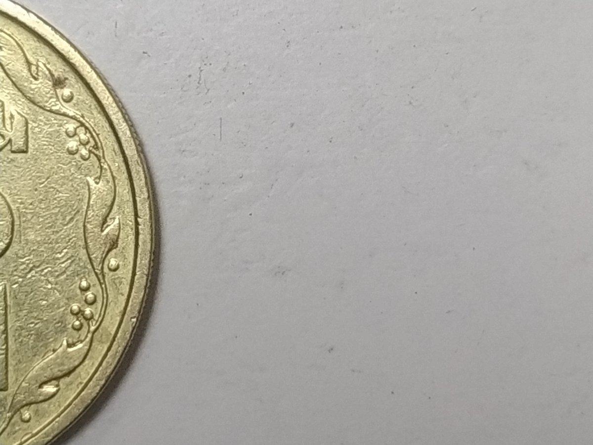

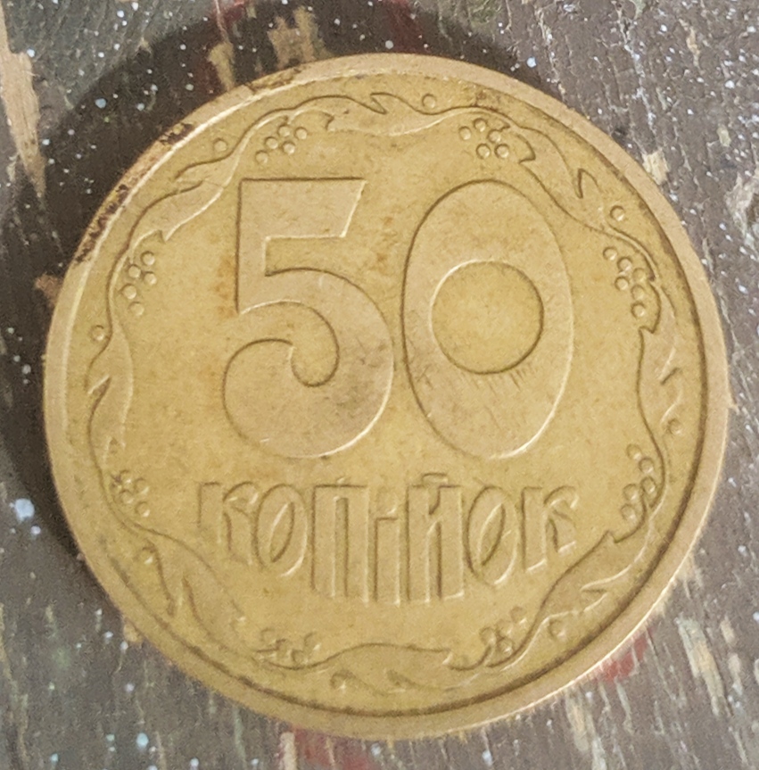

  26. pharmacist96
    pharmacist96 Gefreiter
    47
    Черкассы
    Всем доброго времени суток)
    Сводил кассу и нашёл вот такую монетку, повёлся на блеск как сорока) Но когда присмотрелся увидел что 6 гроздь имеет 5 ягод, но только под определенным углом к большому сожалению камера не передаёт то как выглядит монета, а в 7й 3 ягоды будто слиплись, представляет ли интерес, или я переработал ?) С уважением!)
    Останнє редагування: 10 вер 2021
