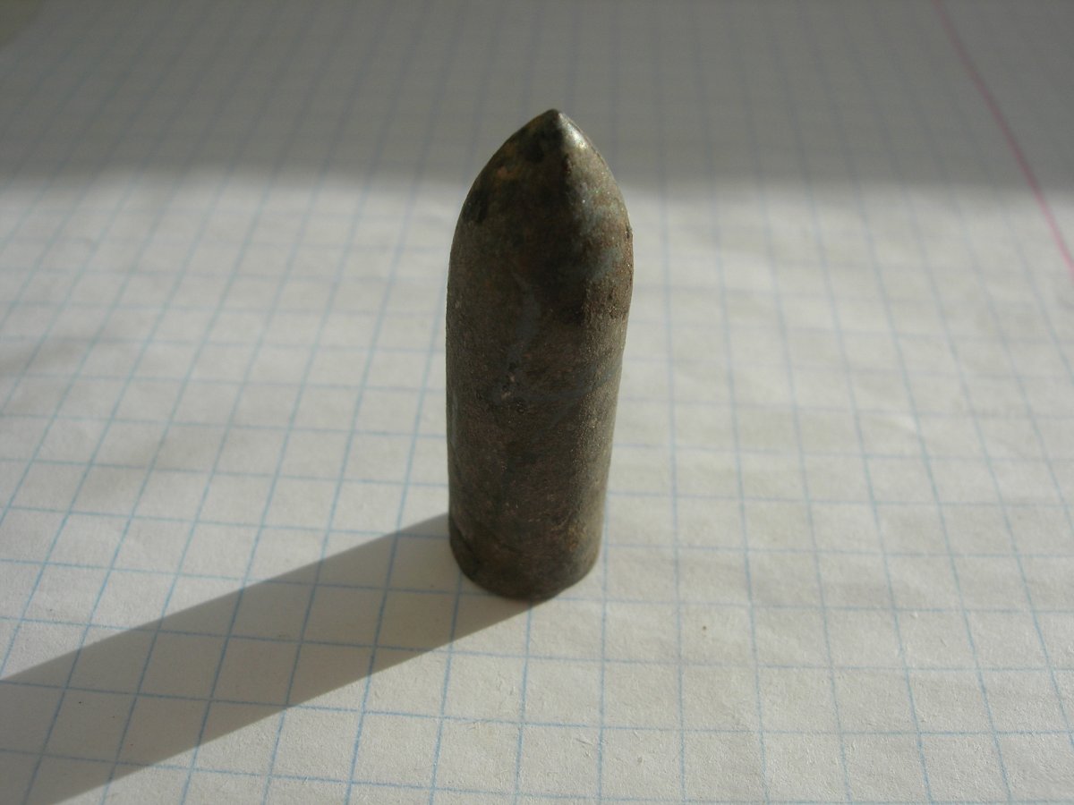

  4. MaTvey0807
    MaTvey0807 Schütze
    Помогите определить от чего пуля.

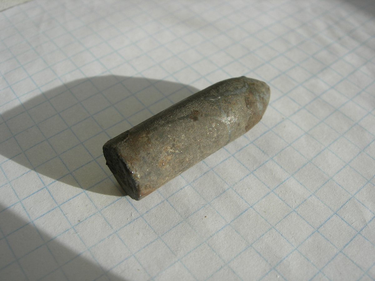

  5. Gerhard
    Gerhard Leutnant
    3.075
    Thule
    Так то ж 20 мм

  7. 250RIR
    250RIR Leutnant
    1.377
    Беларусь
    Похоже, что Ваша пуля от ПТР ,,Boys,, Присмотритесь к покрытию железной оболочки. Если покрытие - мельхиоровое, скорее всего ,,Бойс,,

  8. Carl Zebisch
    Carl Zebisch Oberst
    41
    62
    6.633
    Bassarabia Cetatea-Alba
    БС-41, скорее всего от 14,5х114 КПВТ/ПТРД/ПТРС
    Schanz та 250RIR подобається це.
  9. 250RIR
    250RIR Leutnant
    1.377
    Беларусь
    Или так. Меня, что-то зациклило на .55 Boys. Померещились 2 каннелюры на фото Т.С. Тем более, что БС-41, может быть совсем без покрытия, просто железо.

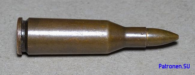

    Простите, а такое не может быть ? Пуля от спортивно-охотничьего патрона 5,6 х 39 . СССР. у меня, где-то был, пуля, именно, без обратного конуса.

    Скорее именно 5.6Х39, надо магнитом проверить, хотя именно эта может быть и в томпаковой оболочке.

    5,6 х39 оболочка - томпак. Все правильно, как и пули в целевых 7,62 х 54 R. На фото Т,С, пуля в томпаке - видно. А вот 223-и , никогда не разбирал.
    Благодарю , Unnamed Player , про биметалл , не знал. ЦУК - это целевой , улучш кучности? наверняка....как раз недавно стрелял ЦУК из СВМ, патроны Новосиб. оболочка - биметалл. Действительно - ЦУК так ЦУК !!!!

    ...или взвесить :
    пуля 5.6Х39 весит 2,8 г.
    пуля 5.56Х45 - 3,56 г

    ЦУК-оболочка биметалл.

    Да,наверное 5,6 *39 СССР.Взвесил +2.77 грм.,не магнит и сопутки были пролетарки,хотя она могла прилететь туда в разные периоды. Всем спасибо.

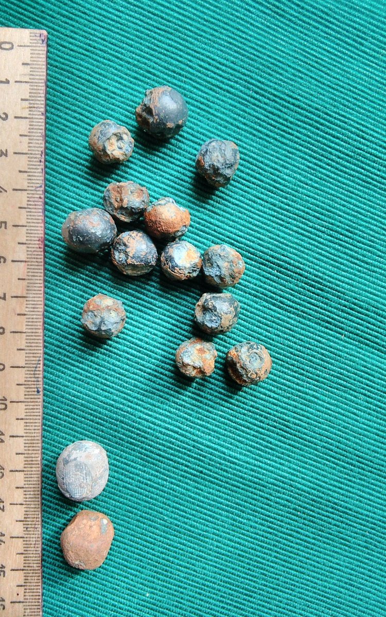

  20. Gerhard
    Gerhard Leutnant
    3.075
    Thule
    Гуляв в лісі біля старої військової частини, та потрапив на місце, де земля на зовсім малої площі була нашпігована невеликими шариками з свінця (?), якіхсь особливих боїв там не було це можуть бути кулі чи якась розсипана шрапнель ?
  21. 250RIR
    250RIR Leutnant
    1.377
    Беларусь
    Доброго времени.
    Выковырянная из шрапнельного снаряда, шрапнель. 3-дм или 76,2 мм, и более крупного калибра, 107 или 122

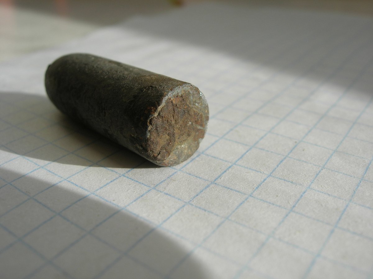

    Всем привет, попалась такая пуля - подскажите что за она? Заранее благодарен!

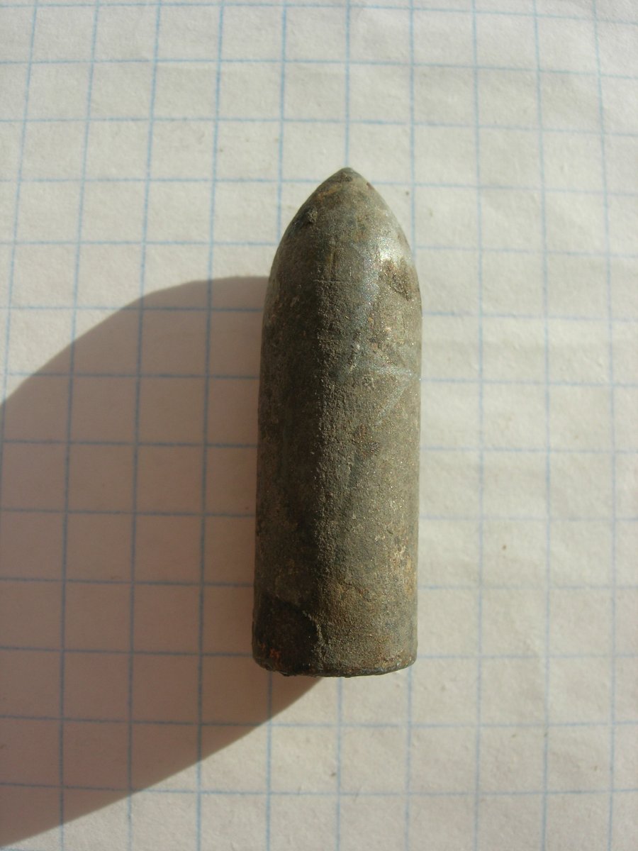

  23. snippyy
    snippyy Obergefreiter
    58
    Приветствую.
    Помогите, плс, определить сего монстро: 10.5х34мм, вес 38грамм.
    Материал непонятный, больше на свинец похож, не магнитится.
  24. albert09
    albert09 Stabsfeldwebel
    300
    498
    1.149
    Полісся.
    Бронебойный карбид вольфрамовый сердечник .
  25. albert09
    300
    498
    1.149
    Полісся.
    6 линейная пуля Минье.
    Staspirat подобається це.
  26. snippyy
