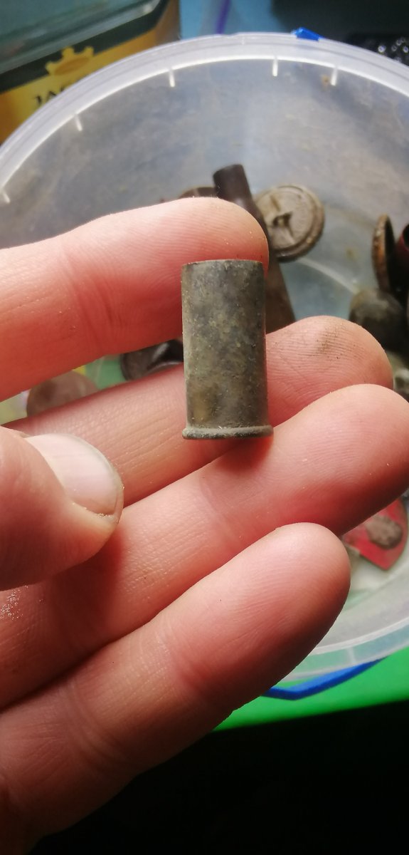

    Помогите определить гильзы
    Спасибо.

  16. *Игорян*
    *Игорян* Leutnant отпуск
    2955
    7.335
    5.415
    Ужгород
    Какая то револьверная...

  17. *Игорян*

  18. *Игорян*
    2955
    7.335
    5.415
    Ужгород
    Клейм не видно(
    Иван Скрипник та Иван Чонкин подобається це.
  19. Иван Чонкин
    Иван Чонкин Oberleutnant
    11
    3.933
    Украина, Сумы
    №1 - америкос, лендлиз, 30-06 спрингфилд (7,62х63 вроде), № 4 - похоже на люгер 9х19 по ВОВ (на сколько удалось рассмотреть)
    Иван Скрипник та *Игорян* подобається це.
  20. A10A
    A10A General-leutnant
    23.167
    Київ, Україна
    Denver 1942
    №2 - Симт-и-Вессон (рус.) - 1894 год или .38 или .44 (желАтнльно мернУть...), петербурх...
    №3 - Симт-&-Вессон .38 америакнский, "Винчестер Рипитинг Армз Ко."....
    ...люгер нем.Р131 вроде как...

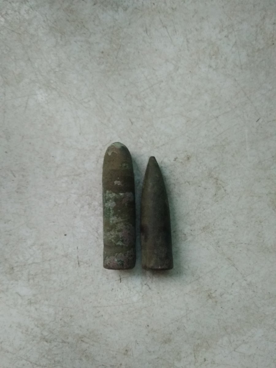

  21. udavko
    udavko Obergefreiter
    507
    918
    83
    Украйна
    Здравствуйте, помогите определить пулю, вес - 18ю33 гр., диаметр - 11,2 мм., высота -21,2 мм. , 6 нарезов

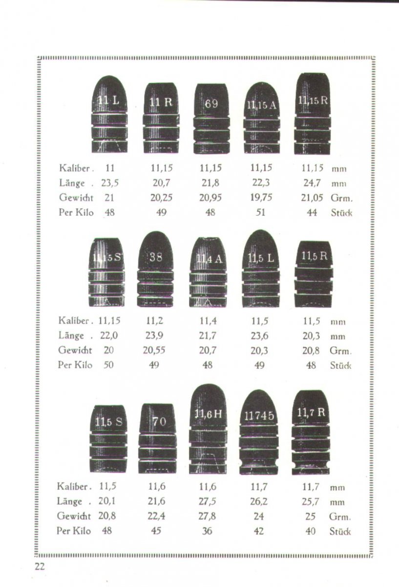

  22. Kugel
    Kugel Moderator
    1539
    2.921
    5.337
    Это пуля немецкой компании Lindener бывшей Georg Egerstorff (см фото полного названия предпрития ниже).
    Использовала долгое время логотип G.E.
    Другое фото - это группа пуль близких к размерам Вашей пули. Однако, на моём фото представлены свинцовые пули Lindener для Экспресс-патронов под дымный порох. Ваша же пуля для этих же Экспресс-патронов, но уже адаптированных под бездымные пороха и потому использующая свинцовую пулю в оболочке.
