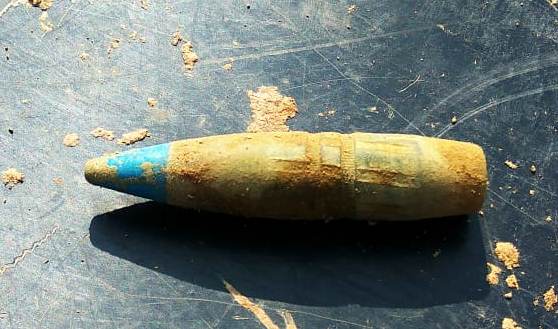

    Это нечто оригинальное или просто маркировка обесцветилась за долгие годы?

    Скорее всего оригинальное, смотрите в справочном тему по .50ВМG если я правильно оценил размеры.

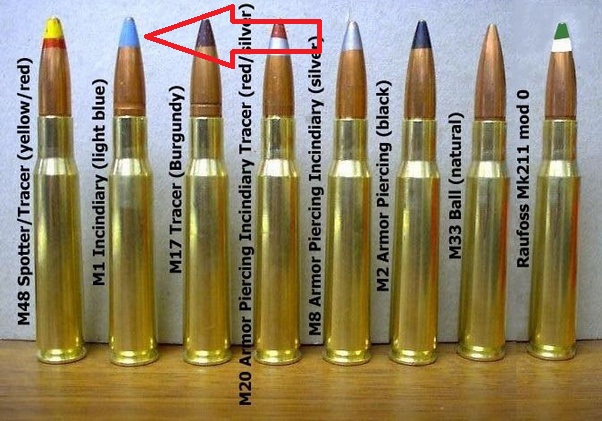

    ...та, нормульный американский продукт :

    Спасибо - посмотрел:
    "Зажигательная пуля .50 BMG от 12.7 мм пулемета Браунинг."
    Стало ещё интереснее:
    этот продукт никак не мог попасть в это место в тот временной период.
    Назрел вопрос № 1:
    когда такие изделия могли появиться в Красной Армии? (вряд ли подобное летело со стороны вермахта).
    А также вопрос № 2:
    не могло ли это быть всё же продукцией советского ВПК начального периода ВОВ? (или до её начала).

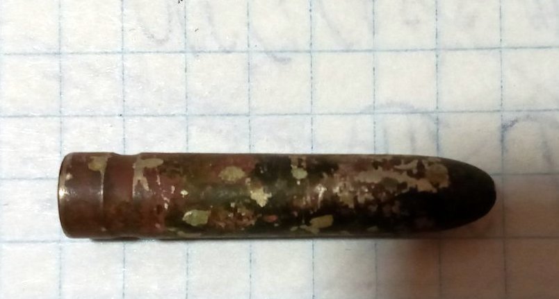

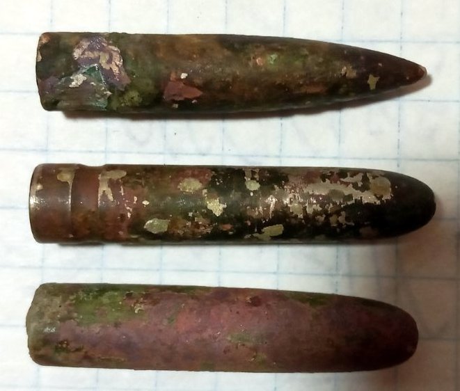

    здравствуйте, нужна Ваша помощь! Подскажите пожалуйста по пулям, первый раз такие нахожу в нашей местности.
    размеры: 32*6,5 мм изображение_viber_2020-04-21_00-43-28.jpg изображение_viber_2020-04-21_00-43-33.jpg

    ...сверху - вниз
    Арисака с острой вершиной
    Каркано
    Арисака "тупАя"
    albert09 подобається це.

    Вопрос в том, что в 1942-м в тех краях войны уже не было. Конечно, есть вероятность что это прилетело с неба позже...
    На них, помнится, иной калибр ставился.

    Первые поставки из США пришли 28 декабря 1941г.

    Они в этом калибре уже могли быть в КА в означенное время?
    Значит, скорее всего прилетело с небес...:)
    И всё же - не были ли подобные изделия в советской промышленности? С каким-нибудь экзотическим наполнением типа химии?

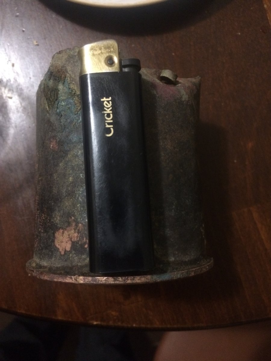

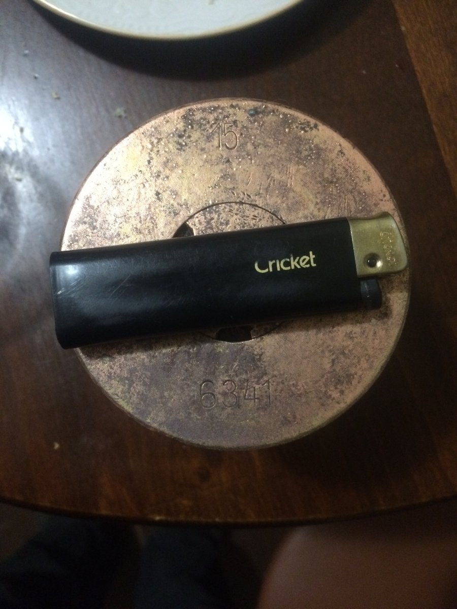

    Вечер добрый колеги, попалась такая гильза. Подскажите от чего может быть??

    Но также и по версии того, что "прилетело с небес" - тоже не всё гладко. Слишком хорошо выглядит пуля - без малейших повреждений, только естественная коррозия... Разве что, она мягко шлёпнулась на излёте на сильно заснеженной территории:rolleyes: ??

    ...по изасходовании энергии, прИданной при выстреле и вследствие сопротивления силе притяжения и торможению при трении об воздух, ПУЛЯ (при полете вверх) практически останавливается ...
    ... и падает вниз (на землю) на основе ОБЩИХ законов физики, как камень с ускорением свободного падения...
    ...при попадании пули .50 Бэ-Эм-Гэ в сухой песок порой даже краска с вершины не стирается...

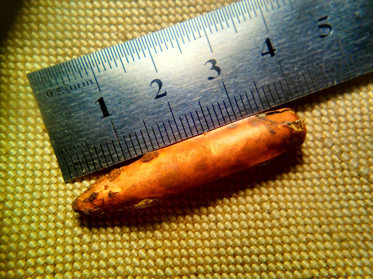

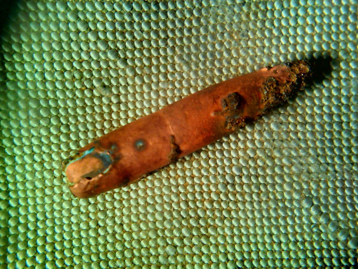

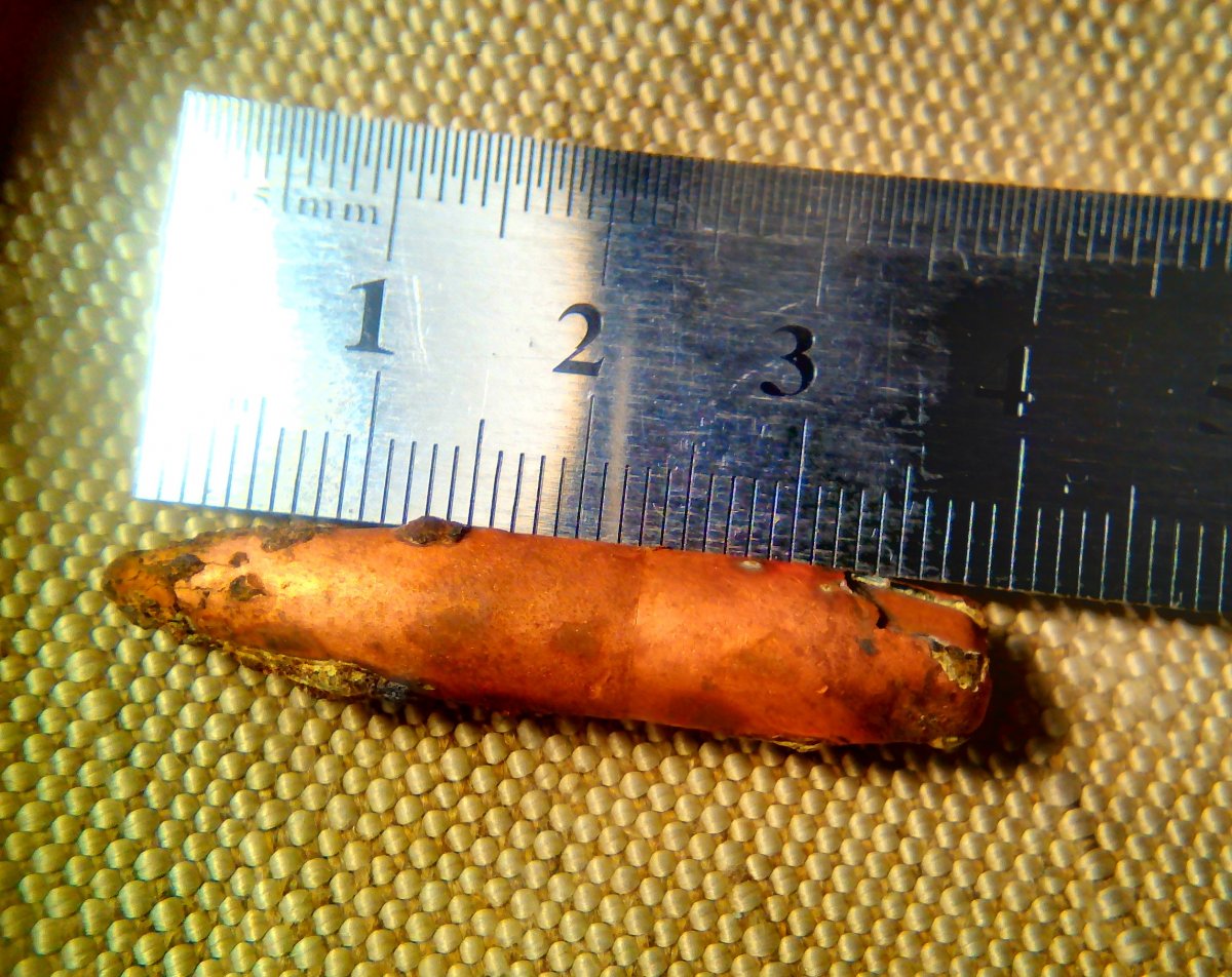

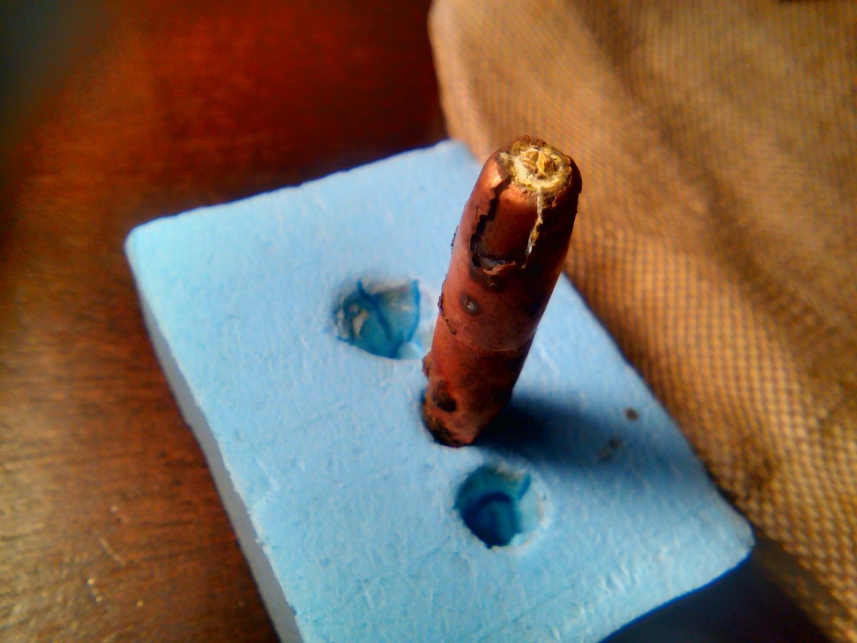

    А вот эта пулька от чего?
    Калибр 7,62, длина 39 мм. По весу очень лёгкая, на бронебойно-зажигательную не тянет:rolleyes:. Была найдена с прилипшими остатками проржавевшего дульца.
    "Одета" снаружи в биметаллическую "рубашку", под которой виднеется ещё один слой биметалла. Есть у меня смутные сомнения, что она из рода "пристрелочных" или что-то типа того:rolleyes:.
    Но твёрдого убеждения нет.
    Насколько она может быть опасной? Может, лучше её поглубже закопать?
    Останнє редагування: 24 кві 2020
  24. Carl Zebisch
    Carl Zebisch Oberst
    41
    62
    6.633
    Bassarabia Cetatea-Alba
    7,62х54Р ПЗ https://kk-combat.ucoz.ru/proekt1/Htm_boot/m_762v.html#v_p
    Schanz подобається це.

  26. Schanz
    Schanz Oberst
    3.952
    По форме - очень похожа на ПЗ. Но смущает длина...:rolleyes:
    У "ПЗ" - длина 38 мм, вес - 10 гр.
    У моей даже с учётом того, что кончик пули частично утрачен из-за коррозии, длина не менее 39 мм....:confused:
    И вес слишком подозрительно мал... Даже если судить по ощущениям - когда держишь на ладони обычную "лёгкую" пулю Мосина, то чувствуешь, что это лежит реальная ПУЛЯ:cool::smile_8:. А эту - на ладони практически не "слышно", в ней веса - 7-8 гр.:rolleyes:
    Хотя, возможно - вес кажется меньшим из-за коррозионных утрат:rolleyes:
    Соглашусь с Мэтрами, что это всё-таки "ПЗ"
    Она опасна ? Или лучше её закопать?
