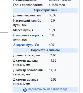

    4,2 лин револьверный патрон Смит-Вессон(.44 SW Russian)

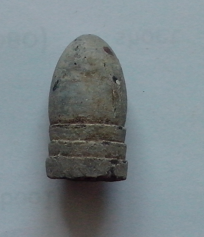

    Приветствую! попалась на днях тут пуля, которая более подходит на то, о чем идёт речь, но, если верить википедии - не совпадает вес

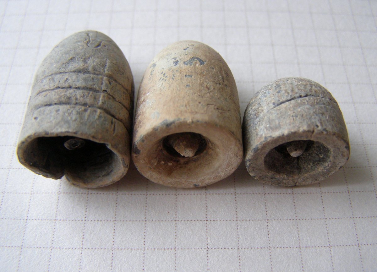

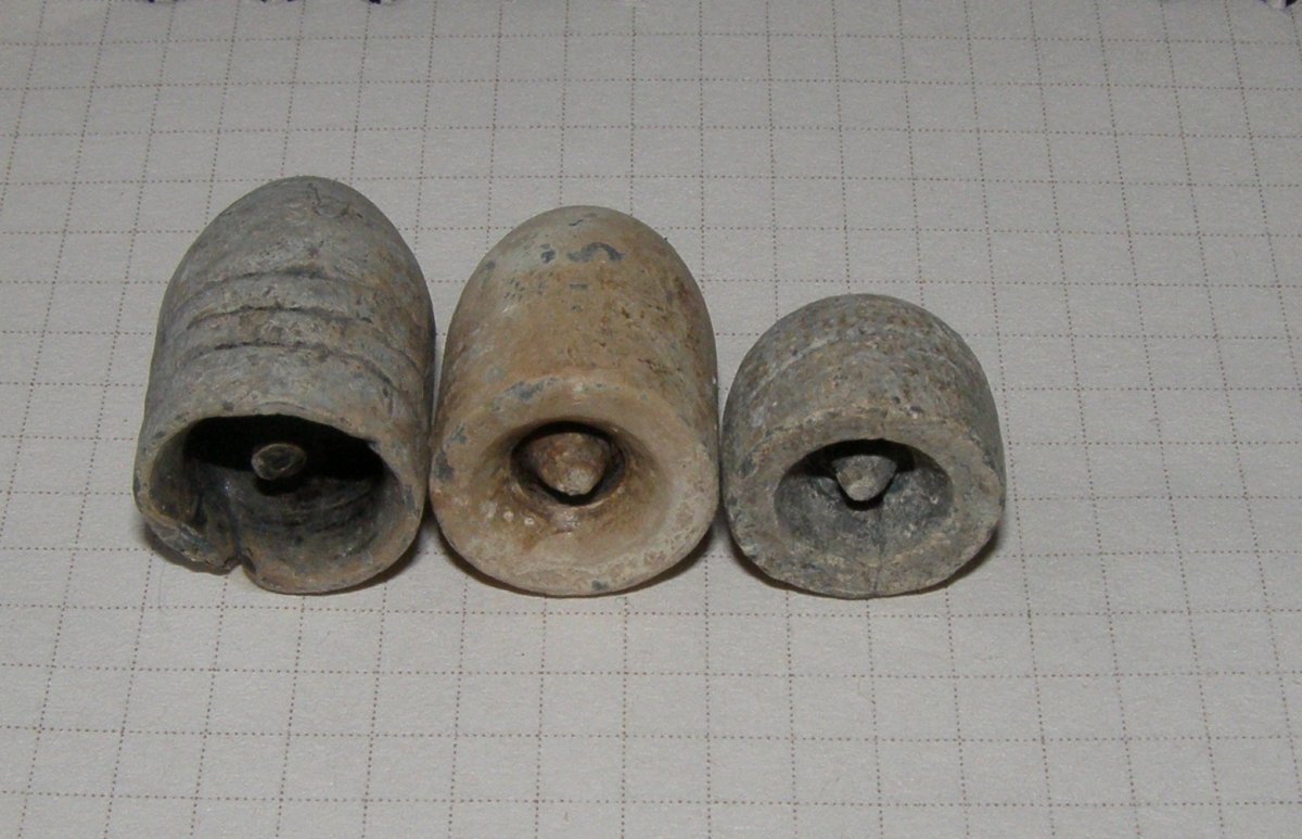

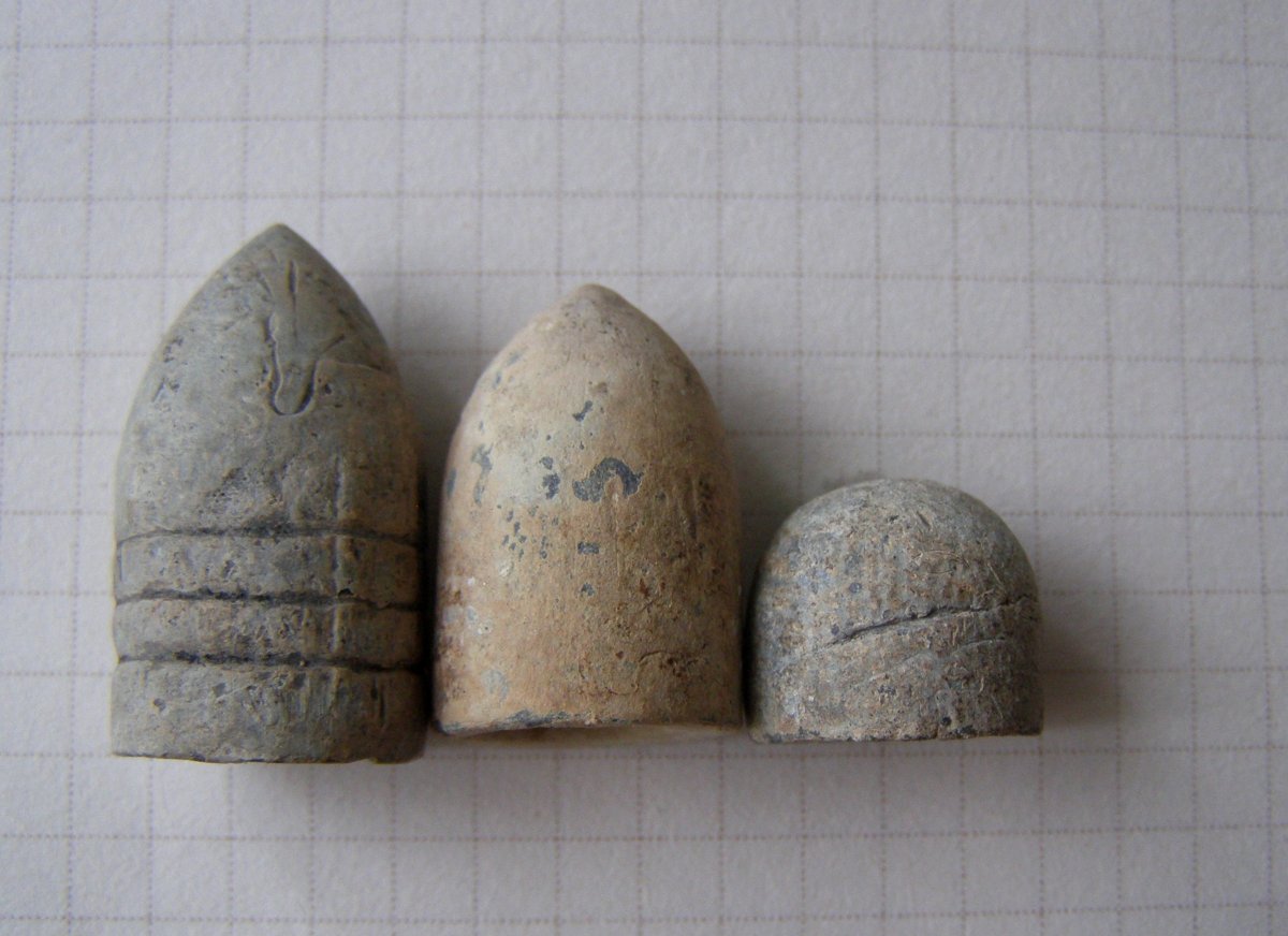

    Доброго дня шановні колеги !
    Трапилася от така куля, гібрид Петерса і Нейслера (на фот о в центрі :)). Що це може бути ? P3130005.JPG P3130006.JPG P3130008.JPG

    Не часто...., але зустрічаються. В армії з 1916 року. (.....що до бронебійної мосінської кулі Кутового).

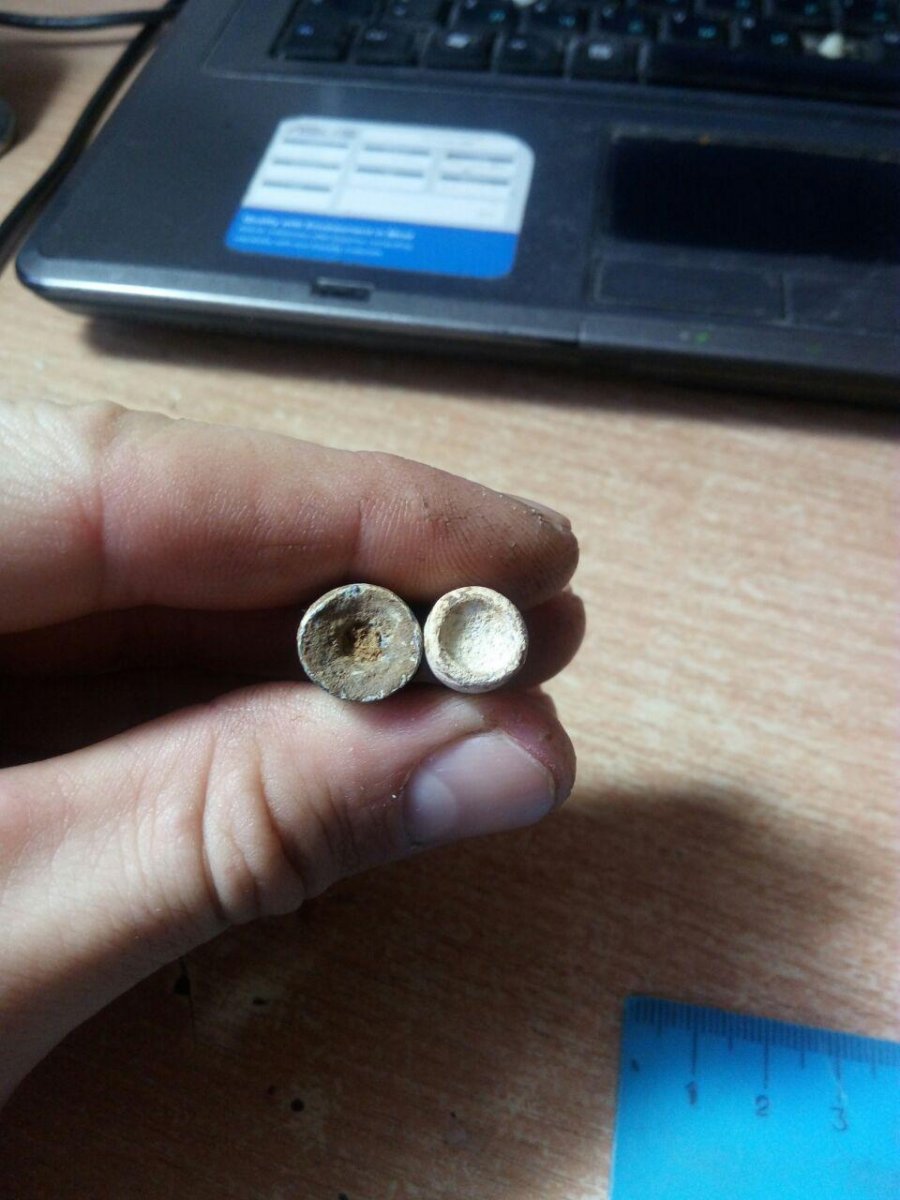

    Доброго часу доби, панове Експерти і просто зацікавлені. Може хто втомить мою спрагу зацікавленості та підкаже по знахідкам???
    1- куля діаметром 8мм, довж.39,4мм, 5 нарізів, зацікавила тим, що я ніколи не зустрічав маркування на донишку кулі.

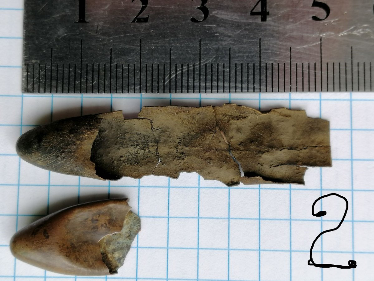

    2- Дві оболонки якихось куль, одна довжиною АЖ 50 мм.

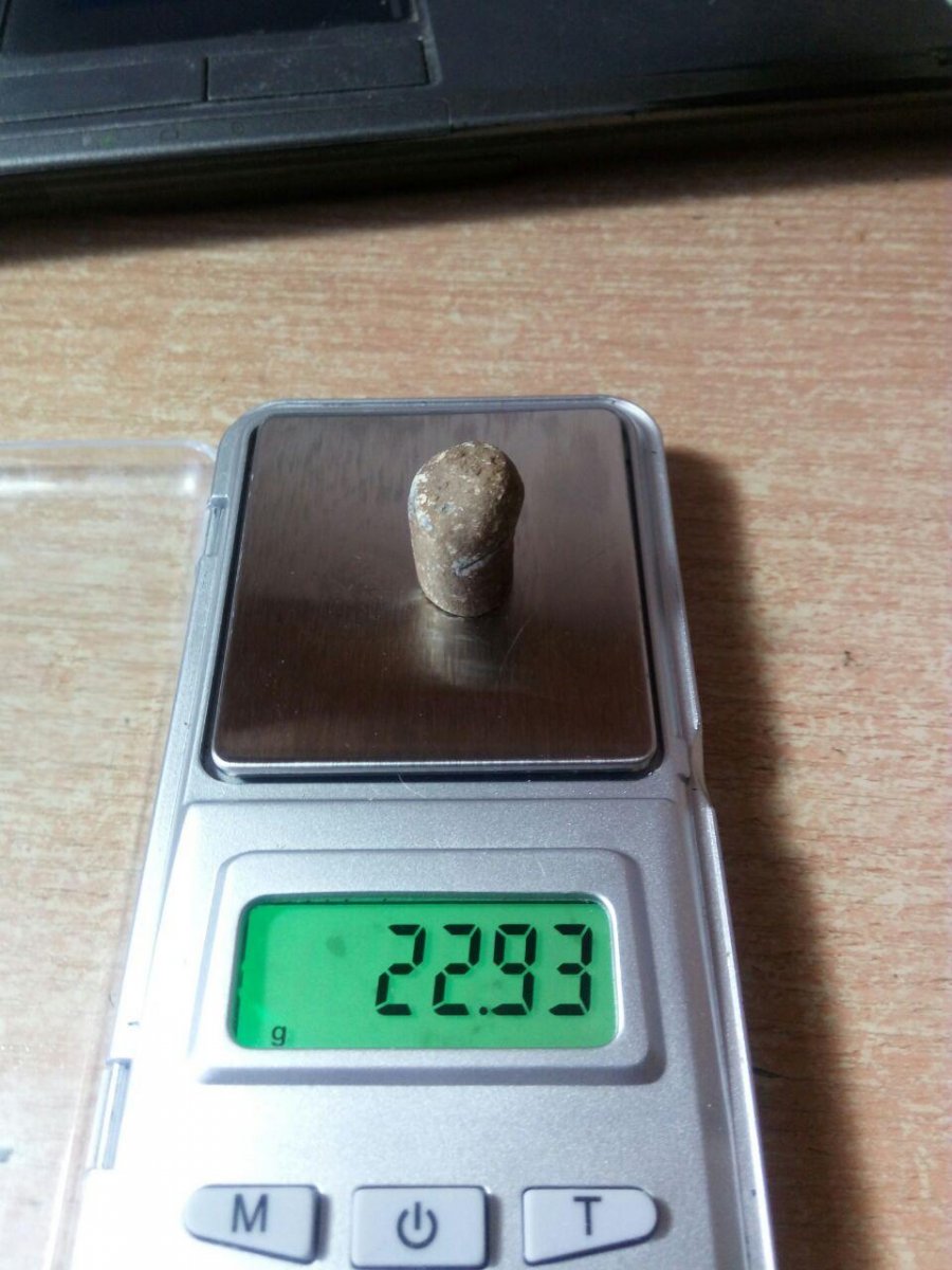

    3- Чи то обрубок козацької кулі, чи то щось інше. Свинець. Залишки іржавого стального сердечника. Цікавинка в тому, що такої багатосотлітньої "патини" на свинцю я ще не бачив.

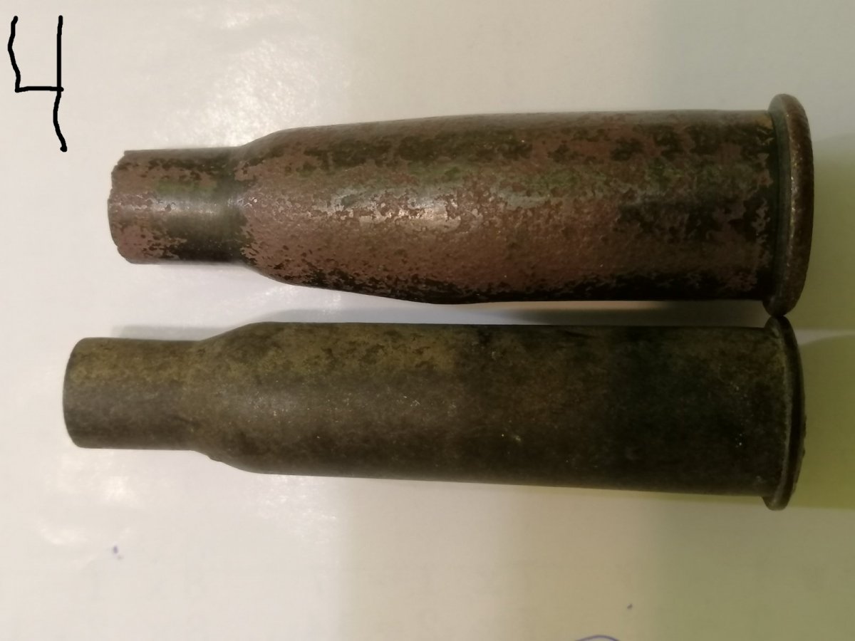

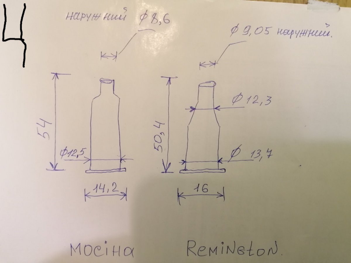

    4- Цікавий гільзач товщий та коротший від мосінки від Мосінки. Мосінська куля 7,62 провалюється легко.

    Приветствую.
    Попробуйте пулю с фото 1 вставить в гильзу с фото 9 - получится макет патрона Лебеля.
    С ув.

    так, згоден, 8 мм куля Лебеля, зазвичай має маркування (різне)

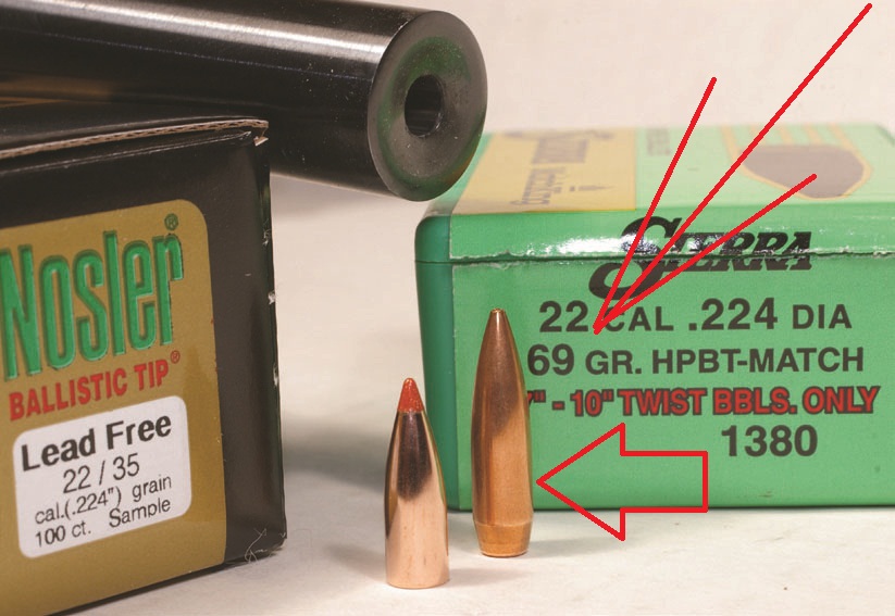

    Добрый вечер.Подскажите по пуле.Длина:2,3см.Диаметр:5,6 мм. Вес:4,47 грм.

    Доброго! Возможно от такого патрика пуля. С ув.
    В Украине патрон 5,45×39 мм выпускался Луганский патронный завод
    • 5,45×39-4 — патрон спортивный, гильза стальная плакированная, оболоченная биметаллическая пуля (FMJ) со свинцовым сердечником, диаметр 5,6 мм, масса пули 4,30—4,50 г.

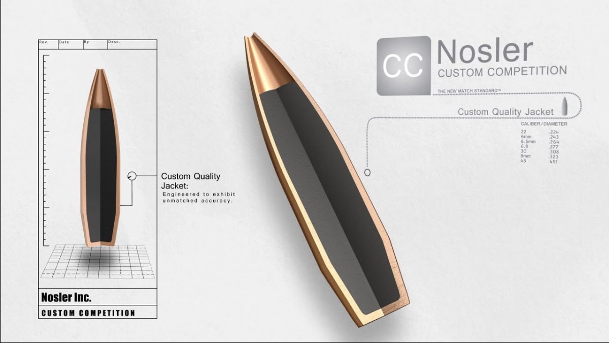

    Куля набою .223 Ремінгтон, вагою 69 грейн, може Сієра, а може Нослер.... Для спортивной стрільби, хоча бува ці набою важають "тахтичними", та стріляють у людей(не зовсім людей):cool:

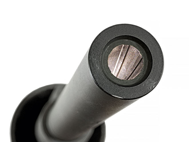

    ...так, дуже схоже на 5,56Х45 НАТО у варіанті та з тим-же "Нозлер-ом" (фото 2-3)...
    Нарізи :

  19. A10A
    A10A General-leutnant
    23.167
    Київ, Україна
    конструктивно - такАя или нет ??

    Вони усі у що мають вагу від 68(Хорнаді) й до 80 грейн схоже зроблені, хіба що Нослер може мати більш жорстку оболонку, на відміну від Сієри та Хорнаді.
