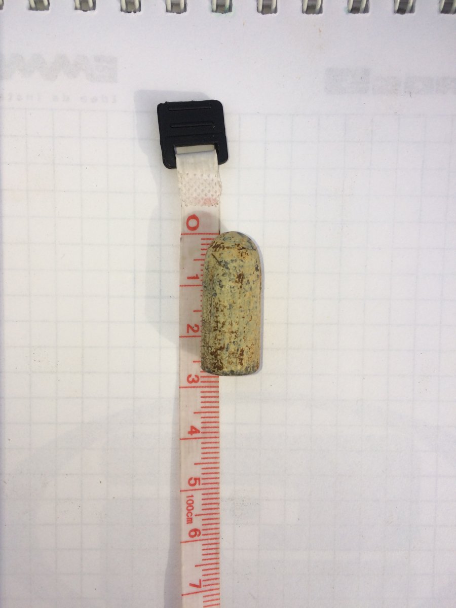

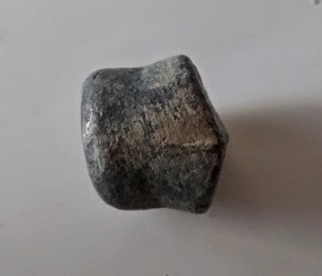

    Народ помогите определить диаметр -15мм.высота-20мм.медь залитая свинцом,юбка чуть тоньше-померить IMG_20200316_093148.jpg точно не могу -смята

    как вариант - какое-то рукоблудие под гладкоствол? А с чего вообще решили, что это имеет отношение к огнестрелу?

    На рукоблудие не похоже -сам хрен так сделаешь,а огнестрел-ну очень похоже на пулю - но вот калибр?+-24?Охотникам показывал не признали.

  5. Иван Чонкин
    Иван Чонкин Oberleutnant
    11
    3.933
    Украина, Сумы
    ну почему - если умельцы на форуме предлагают пули под нарезное (совсем не свинцовые самолейки) собственного производства с заводским уровнем качества, то почему бы и нет?

    Да всё может быть,просто предмет поднят с 20см.чернозёма чорти-где от цивилизации.

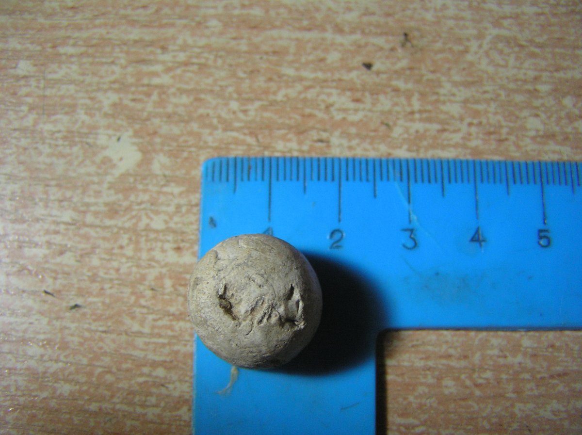

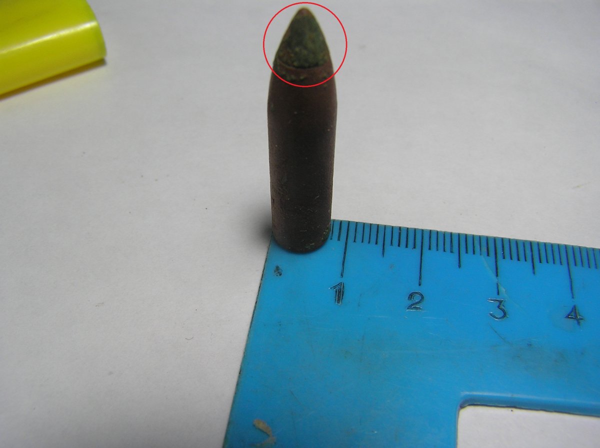

    Это вообще имеет отношение к пулям? Диаметр 11 мм, длина 10 мм, материал похож на свинцовый сплав. Явно нерукодельный срез на угол на торце.

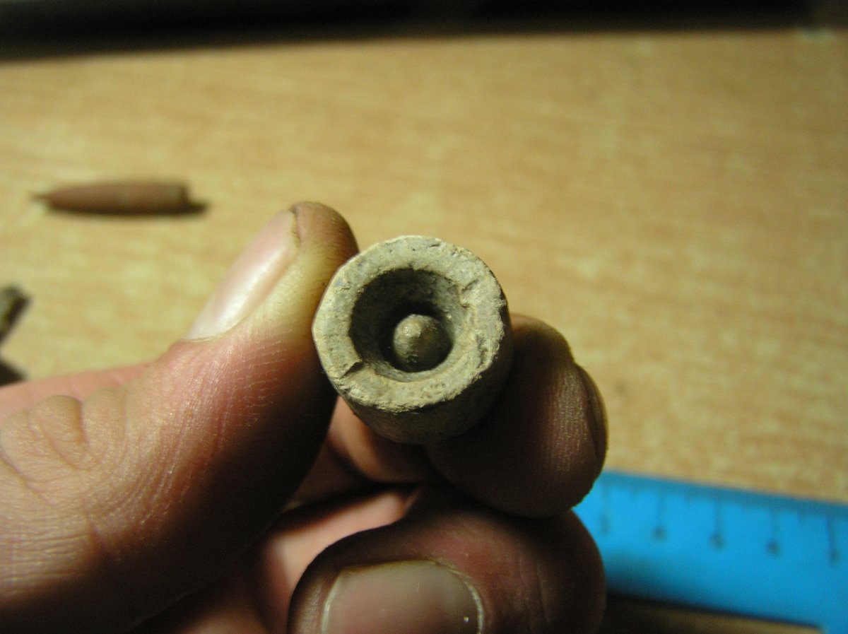

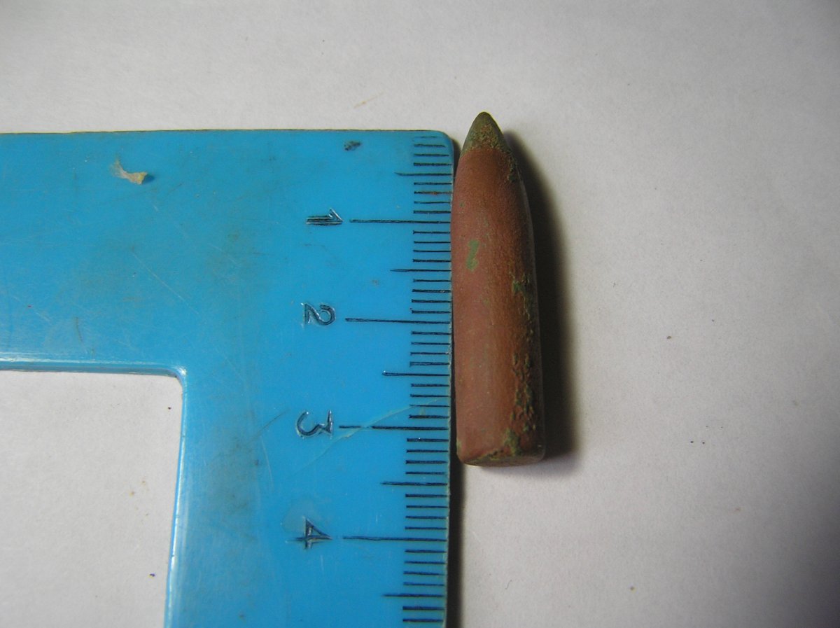

    Всегда занимали эти внешние отличие пуль Бердана:
    - стойкий белый налёт на них
    - ясно различимые нарезы.
    При этом всегда и везде приводится описание этих пуль:
    "Пуля весом 5 зол. 63 дол. (24,16 г) - цилиндро-оживальная штампованная из чистого свинца (тяжелая безоболочечная пуля из чистого свинца... в бумажной обертке.
    Бумажная обертка предохраняет нарезы от засвинцовывания, изолирует металл пули и гильзы и кроме того не допускает нарезания на пуле продольных дорожек полями во время прохождения пули каналом ствола."
    Свинцовые пули практически из того же района нахождения никогда не покрыты подобным налётом - на фото слева для сравнения.
    Нарезы на бердановских пулях всегда ясно различимы невооружённым глазом.
    Отчего такое расхождение теории и практики?

    ...в разных почвах (и при разных условиях) свинец окисляется в различные соли...
    ... про поля нарезов и борозды от них - ахинея кака-то...

    Дык в том и вопрос, что почвы и условия практически одинаковы...а действует только на этот свинец.
    а про нарезы/борозды везде эта ахинея присутствует.:(

    ...скажу честно, может из-за того, шо чистый свинец ?
    а пУльный свинец в сплаве с сурьмой ??
    (на Ваших пулях - монооксид свинца двухвалентный (PbO - плюмбум-о)

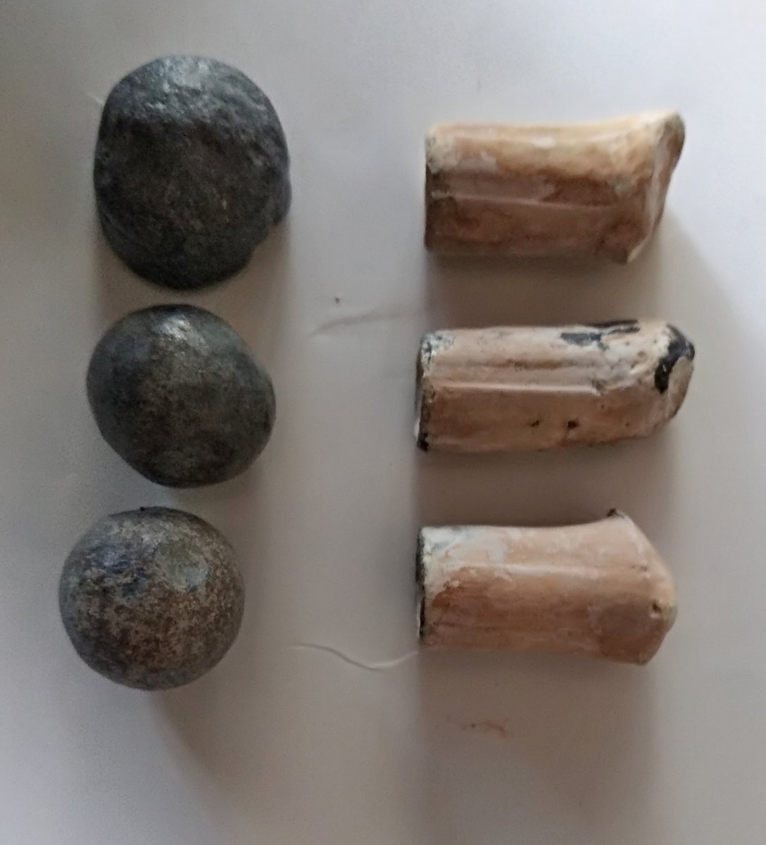

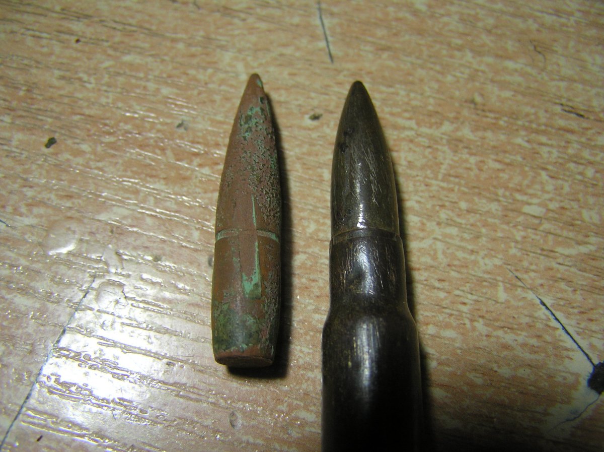

    приветствую, попалась такая пуля, вроде не охотничья... подскажите что за она?? и второй вопрос - это пуля от лебелевского патрона(на фото маузер для сравнения)

    Очень на лебелевскую похожа. У лебелевских на плоском донышке обязательно должно быть клеймо и год выпуска - посмотрите. Если есть, просьба сделать фото, интересно, какого она периода выпуска и кто делал.

    Пуля Нейсслера и пуля от 8х50Р Лебель

    вот я клейма увидел и сразу так подумал

    ...цельнотомпАковая пуля с маркировкой на дне и ЛЕВЬІМИ нарезами не может определяться, как-то по-другому :

    Я так понимаю пуля Нейслера это что-то для кремневого оружия? а что по периоду?

    Капсюльное 1840-1850-е г.г.

    Честно говоря, насчёт ЛЕВЫХ нарезов - для меня это откровение.
    При том, что продолжаю находить пули Лебеля уже более 40 лет, я даже ни разу удосужился обратить внимание на этот важный нюанс.:beer:

    ...ну, в общем, на этом построена бОльшая часть баллистической экспертизы нарезного оружия...

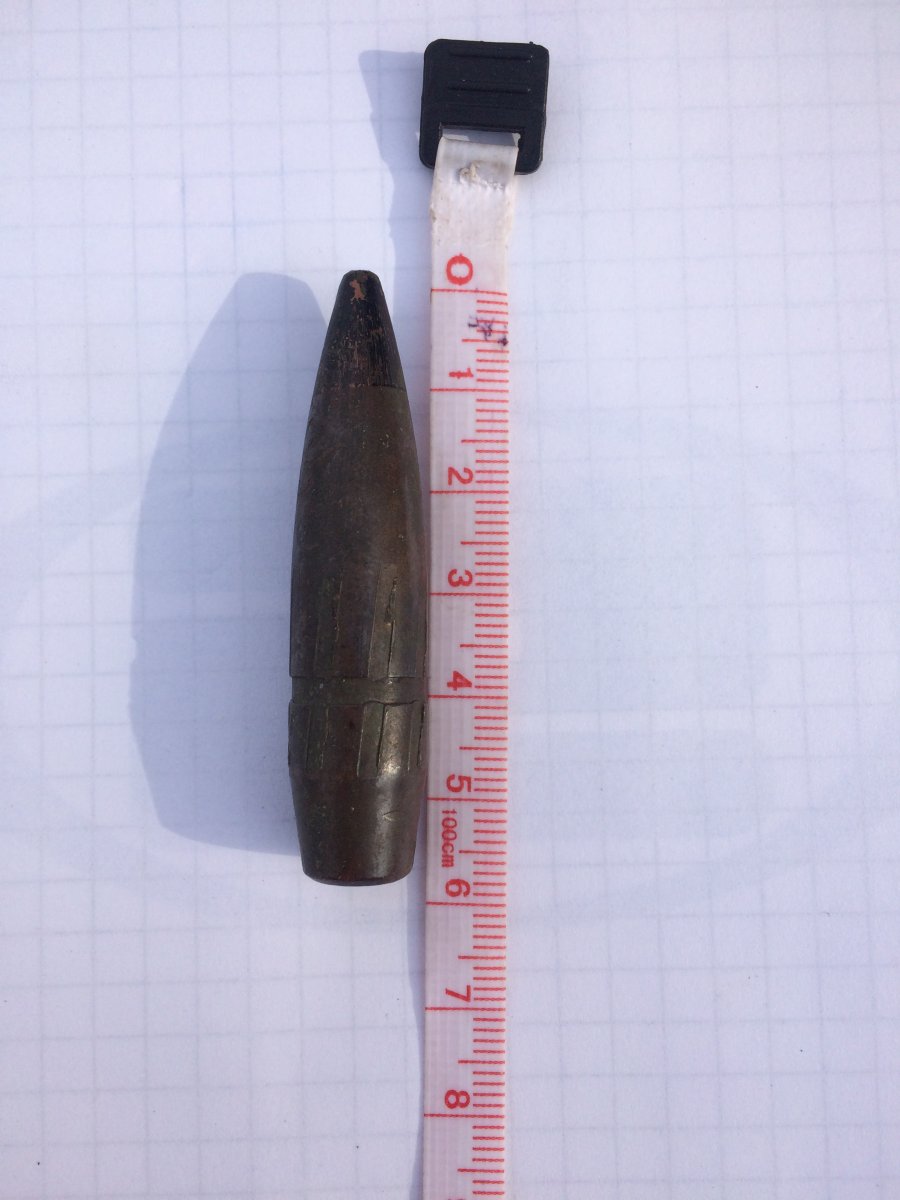

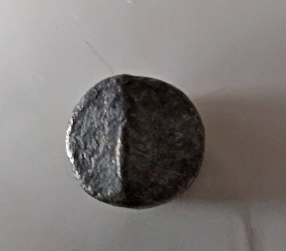

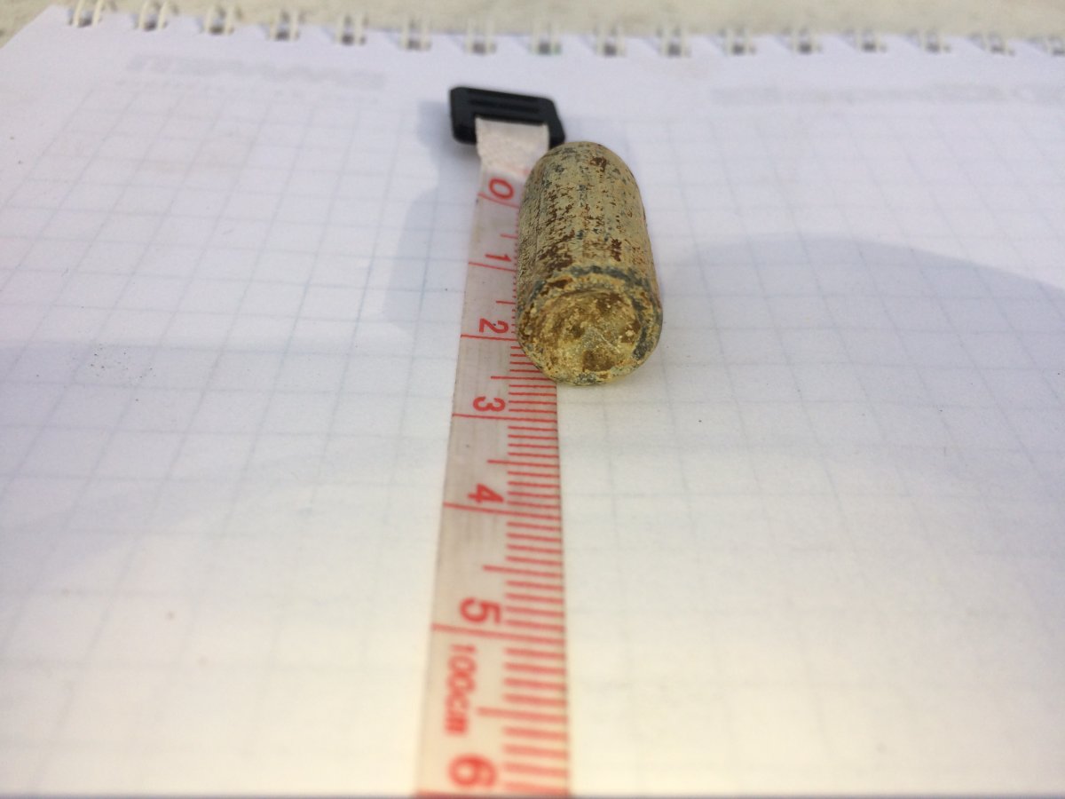

    Добрый день колеги. Помогите опознать пули. Одна, большая судя по всему бронебойная, чёрный носик, вторая без оболочки - олово, судя по налету, есть следы нарезов??

    https://reibert.info/threads/naxodk...obsuzhdaem.13242/page-843#post-13134940#21056

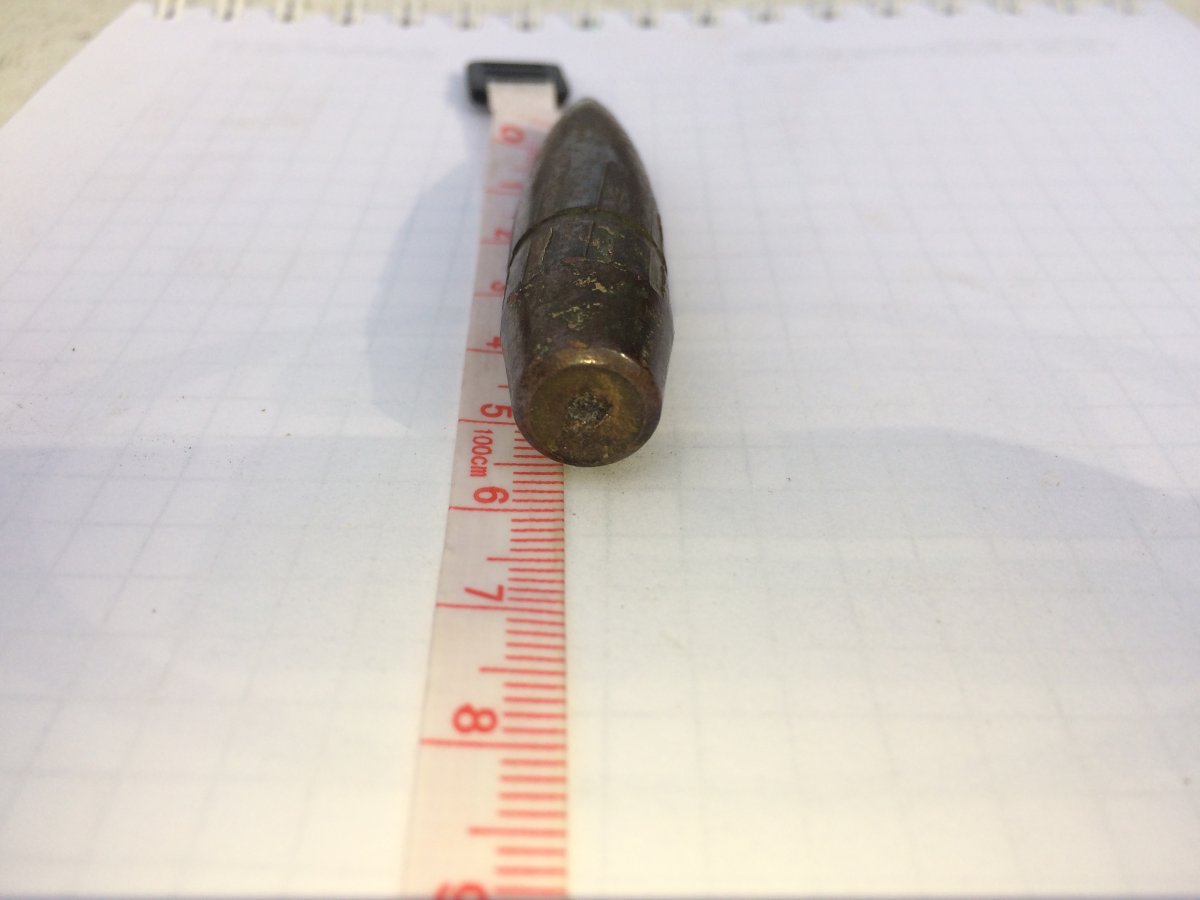

    Всем привет! попалась пара пуль, таких раньше не встречал, что примечательно носик у неё выглядит отдельной деталью. всем спасибо!

    7,62х54Р Мосин, бронебойная пуля обр.1916г. штабс-капитана Кутового

    а насколько частый экземпляр? я либо не обращал никогда внимания, либо реально впервые попалась

    Возможно, действительно попалась впервые.
    Не уверен, что это очень частые находки:rolleyes:. Хотя, буквально несколько дней назад такую же выкладывал камрад в теме "Харьков и область" https://reibert.info/threads/xarkov-i-oblast.8534/page-2830
