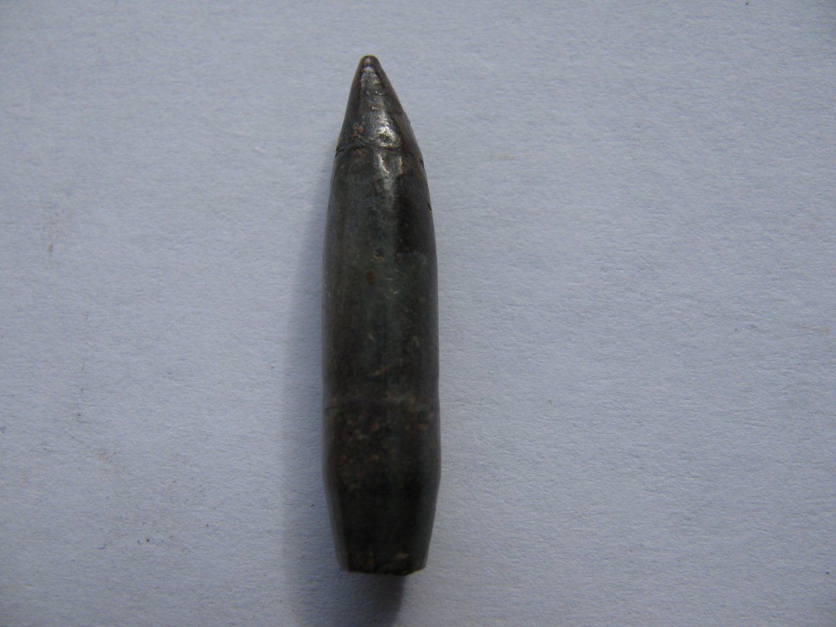

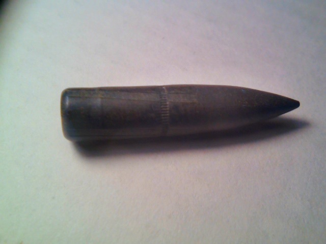

    Подскажите, что за пуля в середке, калибр 9-10 мм, длинна 22-23 мм,
    патроны для масштаба.

  3. A10A
    A10A General-leutnant
    23.226
    Київ, Україна
    нестрЕляная
    итальянская от патрона 10,35 Х 47R к винтовкам Веттерли 1870 и др.
    Поздний вариант - оболОчечная...
    https://ru.wikipedia.org/wiki/10,35_×_47_мм_R
    Тут у нас - не рЕдкость...
    Schanz, _yurij_ та romdi подобається це.

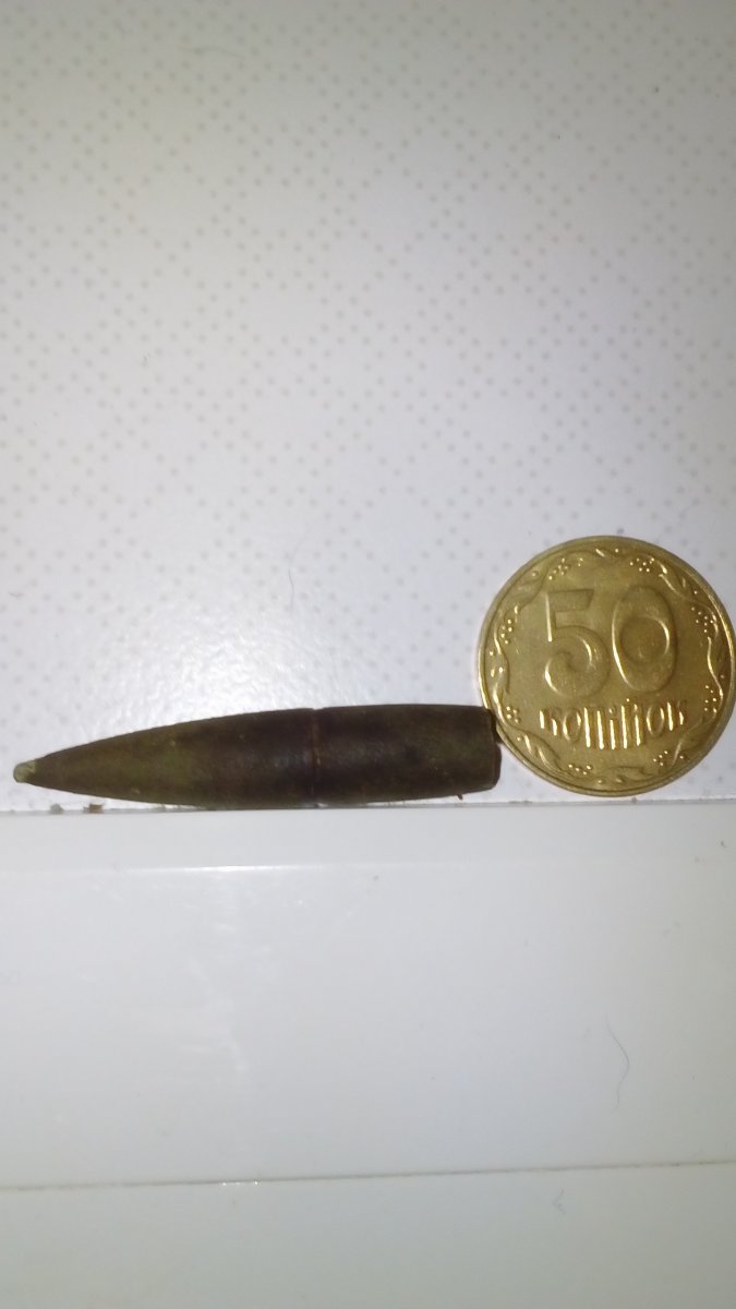

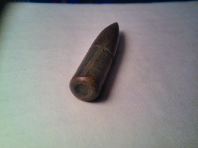

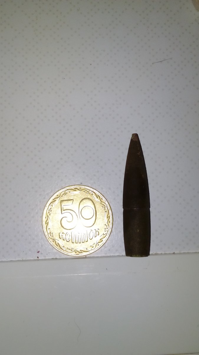

    Приветствую. Подскажите пожалуйста, что за пуля. Центр пули смещённый.
  5. A10A
    23.226
    Київ, Україна
    ...скорее всего - спортивно-охотничья пУля патрона 6,5x54R Vostok
    З.Ы. фото - ну никакИе, можно глаза поломАть...
    o_O
    Vodolub та _yurij_ подобається це.

  7. Vodolub
    Vodolub Stabsgefreiter
    120
    г. Херсон
    Посмотрел пулю восток в интернете. Скорее всего не она. Попробую сделать качественное фото своей. Предположительно, пуля с войны 1943 г.

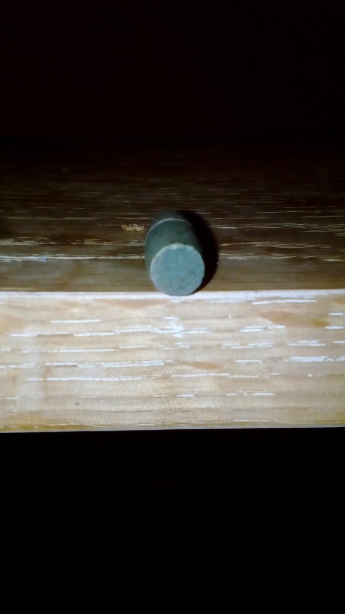

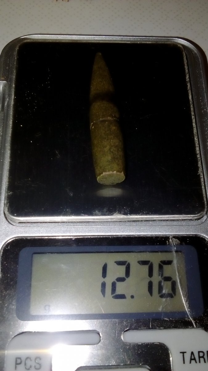

    Вот фото более качественные
  9. Vodolub
    120
    г. Херсон
    не магнитится, метал белого цвета
  10. A10A
    23.226
    Київ, Україна
    o_O
    6,5 мм Краг-Йоргенсен ?,
    6,5 мм Маузер (португальский) ??
  11. Carl Zebisch
    Carl Zebisch Oberst
    41
    62
    6.633
    Bassarabia Cetatea-Alba
    Свинцовый сердечник от немца 7,92 sS или советская 7,62 Д, оболочка сгнила.

  12. Vodolub
    120
    г. Херсон
    Спасибо
  13. A10A
    23.226
    Київ, Україна
    ...если там все из свинцА - возмОжно.
    и только советская 7,62 "Д"...
    Vodolub подобається це.
  14. Vodolub
    120
    г. Херсон
    Стали точно нет
  15. A10A
    23.226
    Київ, Україна
    ...оболочка пули может бить из томпака или мельхиора (белый металл)

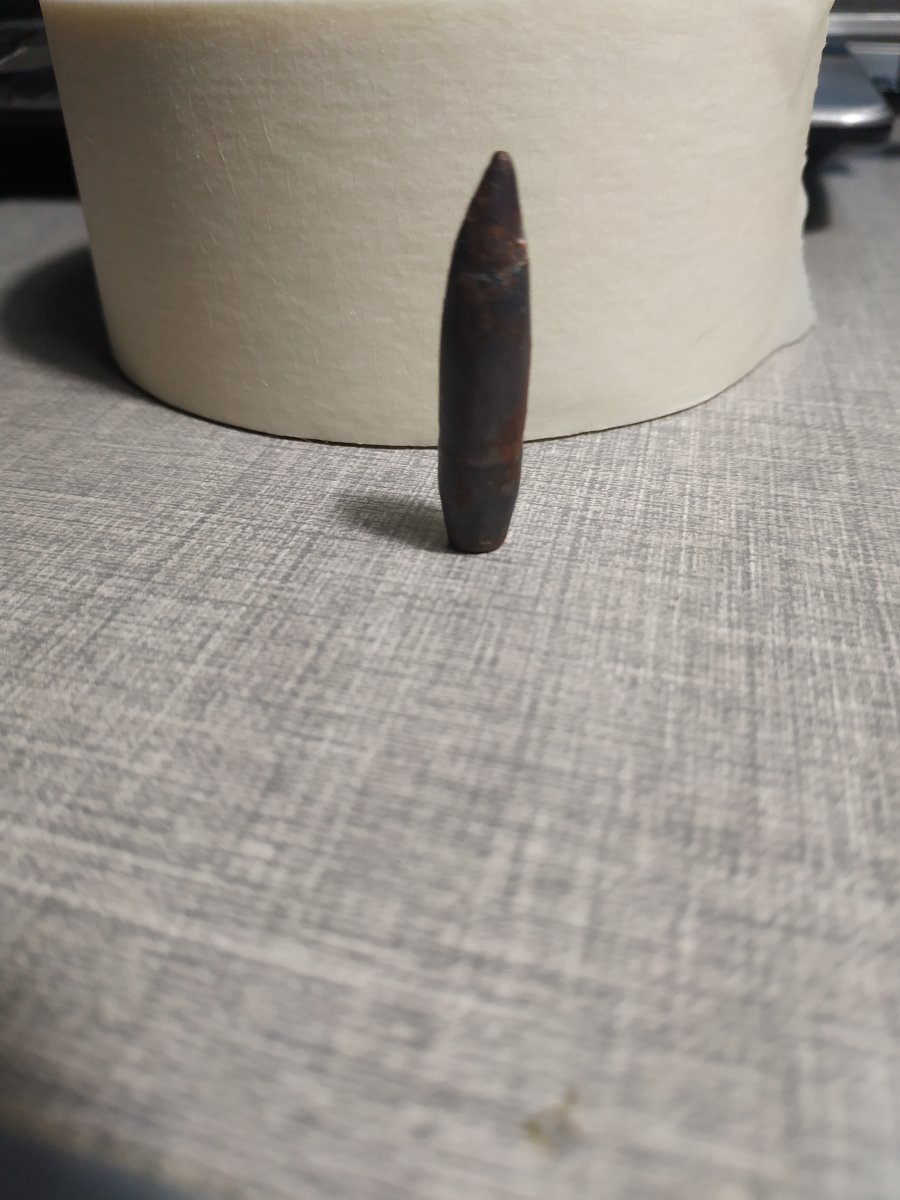

    Добрый вечер!
    Помогите пожалуйста разобраться с происхождением этой пули. Точный размер длины - 36 мм. Диаметр приблиз. 7,6 мм (но скорее всего диаметр мог быть чуть больше, окисление оболочки и последующая отмывка с мочалкой могли "съесть" несколько соток миллиметра). Металл оболочки - мельхиор.
    С уважением.

    пуля патрона .30-06 Спрингфилд (7,62Х63),
    выпущенная из пулемета Браунинг м1917/1919
    _yurij_, Unnamed Player та Schanz подобається це.

    При надавливании есть хруст характерный для олова и не характерный для свинца

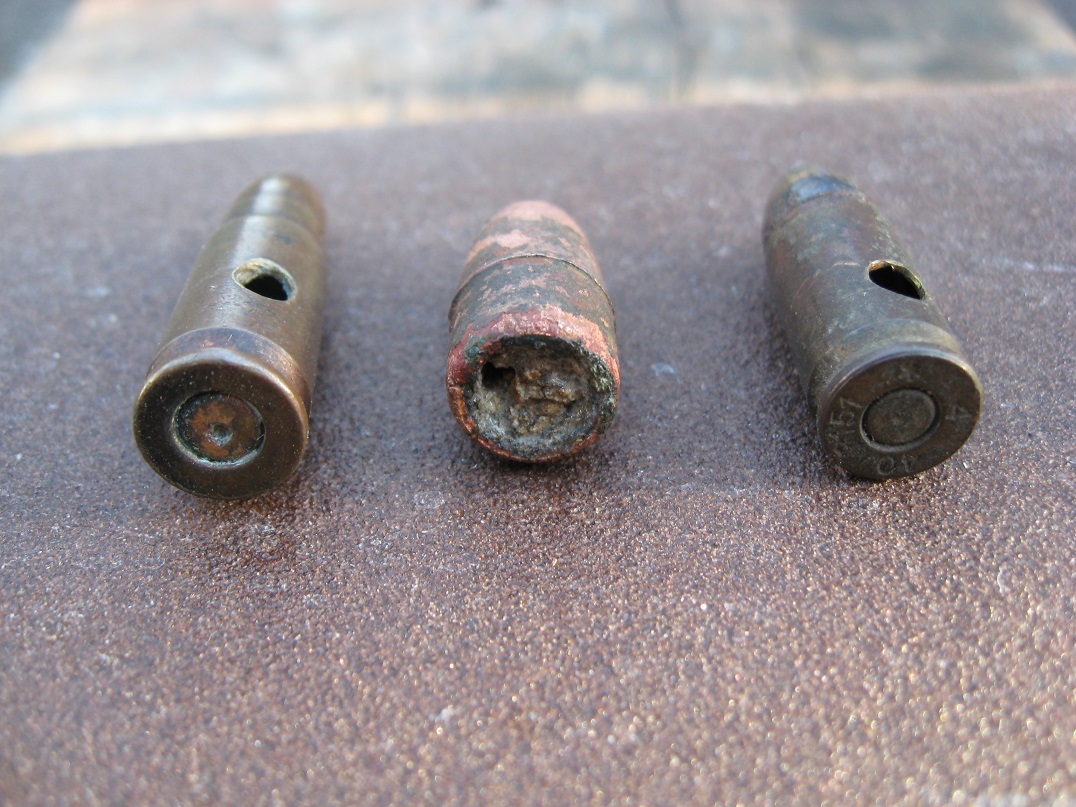

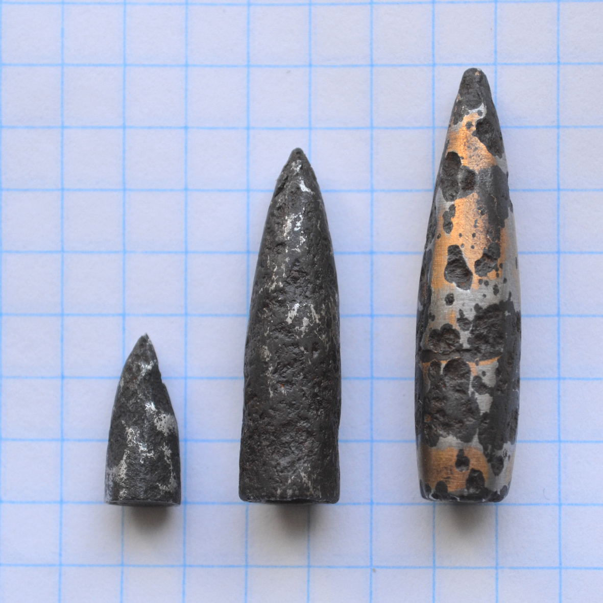

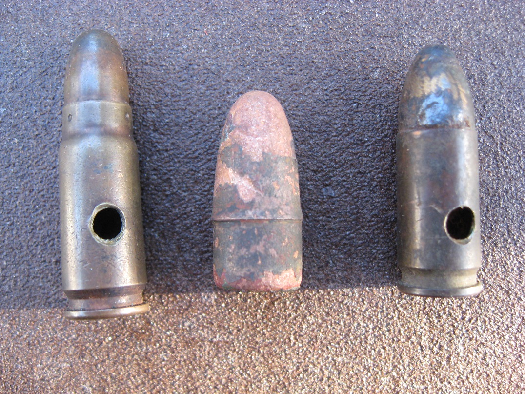

    доброго.
    помогите опознать крайние слева и справа, посередине пуля 7.62х54 Р Мосин, пуля тип "Л" лёгкая обр. 1908/30
    маленькая наверное сердечник, вокруг неё частично был слой металла/вещества, но он рассыпался в труху и ржавчину.
    с уважением.

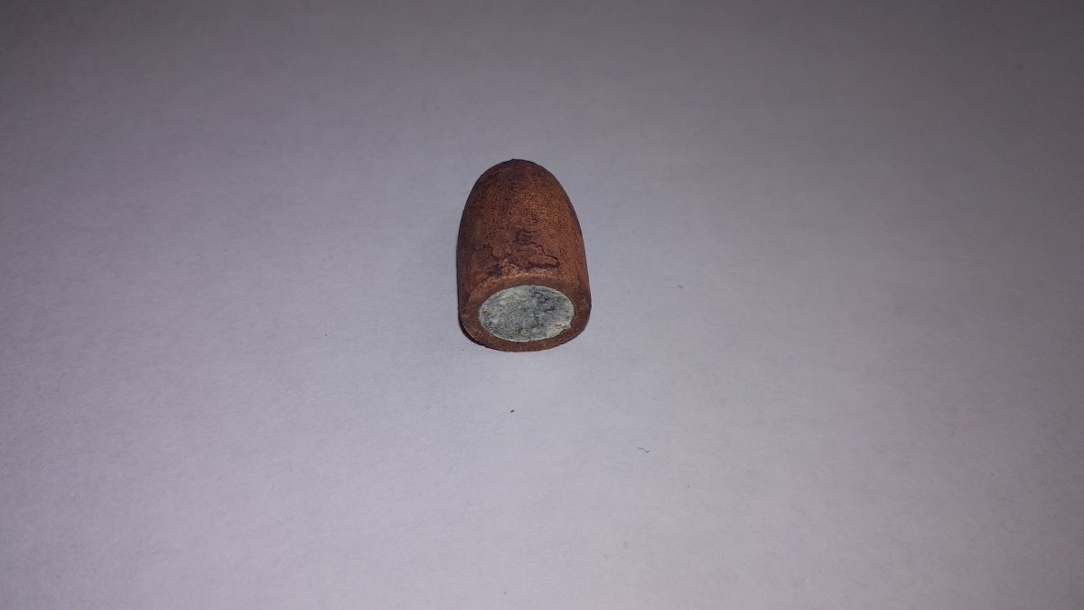

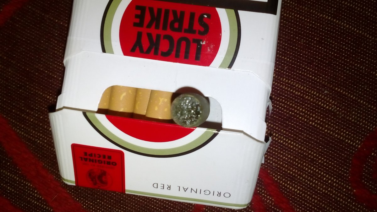

    Вот такая попалась в поле. 11.5 мм (точнее сказать не могу), 6 нарезов.
    От чего? Стоит чего-то?

    обычный автоматический пистолет Кольта М1911А1 .45-го кал. времен войны.
    Останнє редагування: 26 кві 2019

  23. A10A
    23.226
    Київ, Україна
    маленький - сердечник нем.пули 7.92x57 S.m.K.L'Spur
    (Spitzgeschoss mit Stahlkern und Leuchtspur)- трассирующая пуля со стальным сердечником.
    Справа - нем.пуля 7.92x57 S.S.
    (schweres Spitzgeschoss) тяжёлая остроконечная пуля...
    ...как то так.
    :smile_8:
    kodaknet, Unnamed Player та tr30801 подобається це.

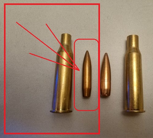

    Всем Доброго вечера и с праздником! Помогите определить пулю.
    Заранее благодарен!

    8-мм куля Дезалье (патрон 8Х50R - Лебель/Бертье/Гочкісс/СSRG-Mle.15 та інші)
